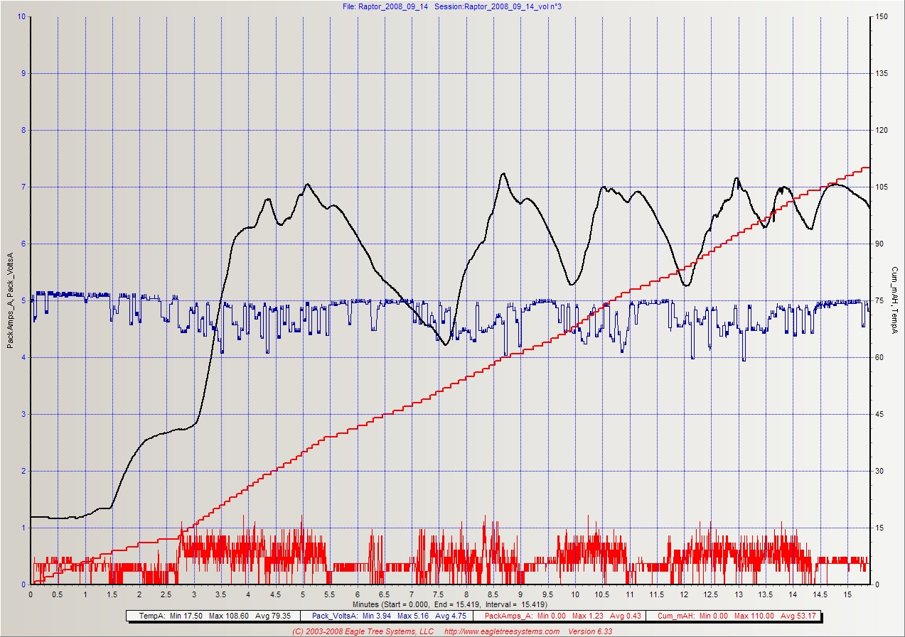

Et en cadeau, l'exemple d'une courbe de vol de réglage moteur :
- quelques retours sur piste (la conso chute, ainsi que la température)
- les bosses en vol : voltige douce (looping, tonneaux , flips, renversements, ...)
En noir : la tmepérature culasse,
En rouge : la conso servos (instantanée et cumulée)
En bleu : la tension (4 éléments NiCd)
Gilles
