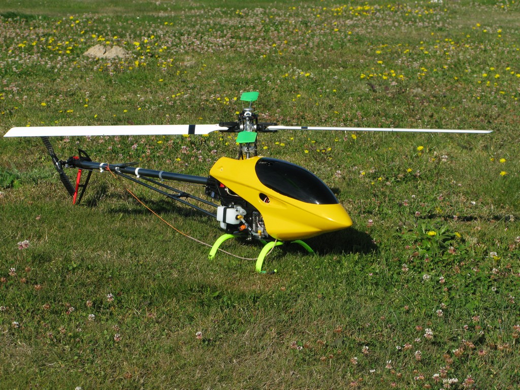

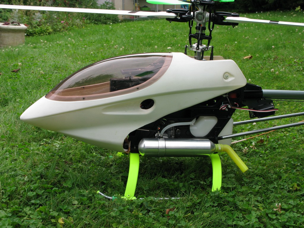

Dans le doute, voici une photo de ma conf actuelle
et une autre juste pour admirer le rappy avec sa bulle jaune poussin. D'enfer en looping sur fond de ciel bleu !

Sinon, sympa la bulle jaune, non ?

Sympa la bulle :-)
La peinture tient bien sur le plastique ? Tu as utilisé quelle type de peinture ?

Et non, c'est une bulle en fibre !!!
J'ai gardé aussi la bulle blanche en plastique, mais avant de réussir à la peindre, autant essayer de monter un escalier avec des savonnettes sous les chaussures (image un peu étrange non ?)

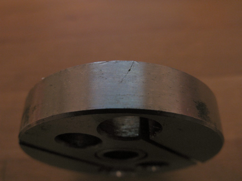

Et voilà, c'était une des 2 masselottes fêlée (dans la zone etroite, comme tout le monde).

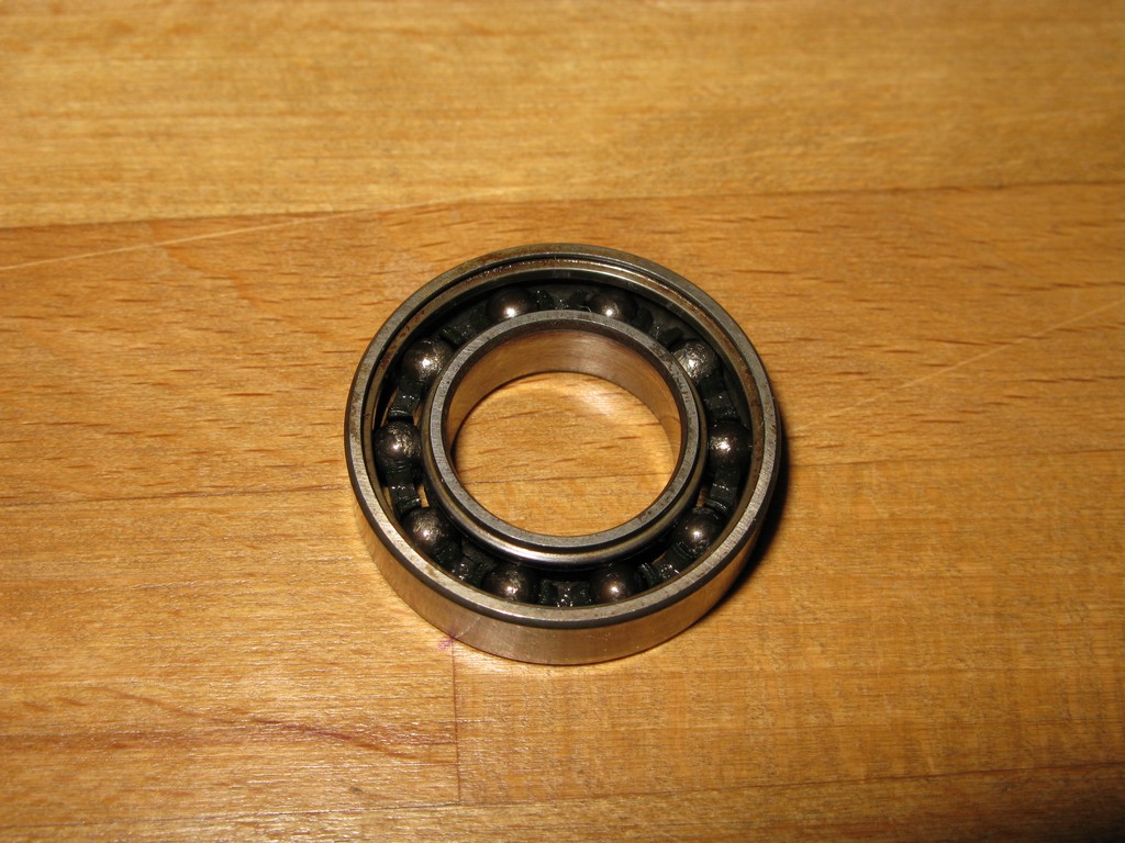

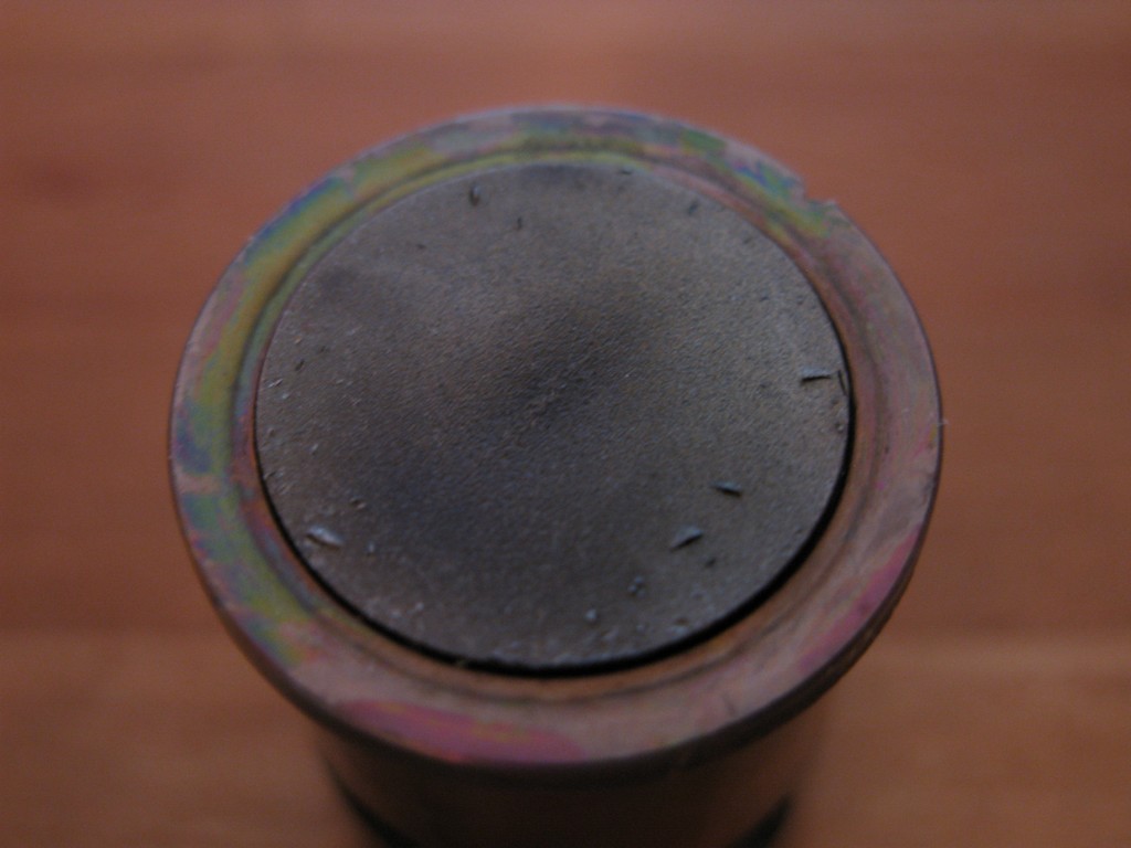

Et voilà comme promis les photos de ce que j'ai retiré de l'OS :
- le roulement arrière KO : on voit les billes granuleuses (déchromées) et ça s'entendait,
- le piston cramé au centre, et piqué par les bouts de métal (qui ont aussi tapé la culasse que j'ai repolie), signe d'une surchauffe,
- l'embrayage fissuré.
