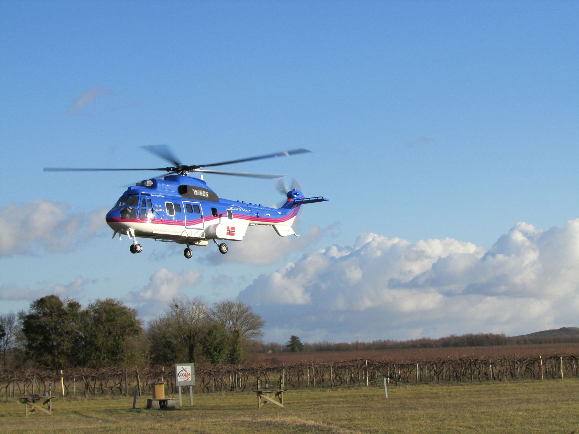

Salut Nico. J'ai effectivement entendu parler de ce probléme de renvoi mais perso avec plus de 50 vols (avec graissage regulier et maintenance bien sur) je n'ai eu aucun souci mais j'ai le matériel necessaire et maintenant la technique pour pouvoir lui installer une transmission par flexible (comme j'ai fait sur le super puma armée de terre (Heliscale) mais la c'était necessaire), on verra... Et aussi bizard que cela puisse paraitre, avec le cgy 750 je n'ai pas été obligé de faire de décalage pour les 5 pales... Si des fois cela peut t'apporter qcq chose va faire un tour sur  celui de KTM ou le mien (super puma "DAN COPTER") dans le forum. Autrement le vol est hyper sain avec le 5 pales. Bon montage Cdt Snake
