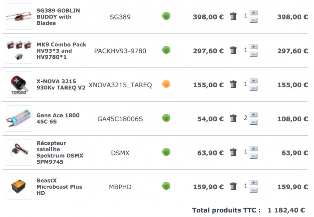

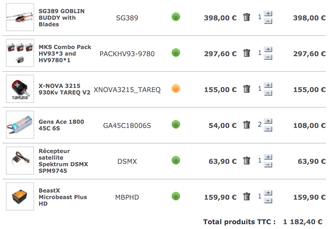

Bon je viens de budgeter ça donne ça.
Ca te semble normal ou abérrant ?
Et encore il manque l'ESC...
  • 0
Il te faut un autre module FBL. Celui-ci (version HD) est destiné aux grosses machines.
Prends en un avec un safe / rescue.
Pour l'ESC, tu peux prendre un hobbywing platinum, ca va bien et le governor est efficace.
Je serai toi, j'en prendrai un modèle d'occasion autour de 400 / 500  euros complet. Tu as des goblin 360, 420 ou 500.
Le fireball est trop petit.
