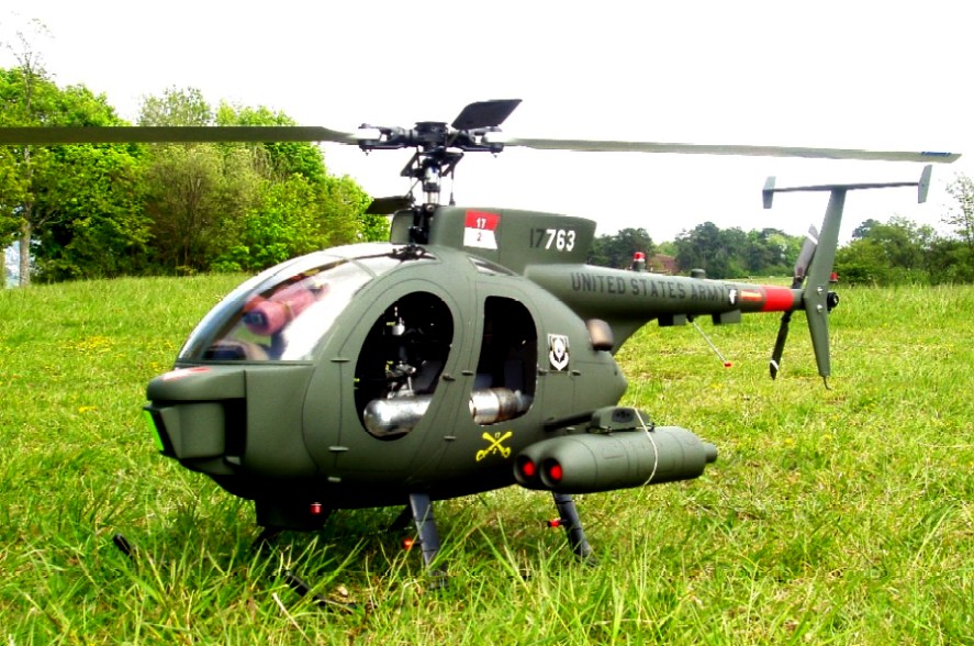

J'ai monté une mecanique T-REX 600 dans un fuso Hughes 500 tow... Belle réalisation très bien préconçue, par contre j'ai d'énormes vibrations, cela seulement à partir d'un certain régime( environs 1500tmin.) La bête est prète à se disloquer !!! J'ai perdu l'aileron arrière et régulièrement les porte-fusées....
Axes neufs, contrôlés sur la bête avec un comparateur à 1/100ème OK pales en carbone centrées OK tête de rotor équilibrée sur rouleau montée complète.Brèf, je n'y comprend plus rien, et de ce fait je suis obligé de voler à la limite du decrochage des pales...
Avez-vous constaté ce genre de problème ???
Merci et bons vols...
Attilio

Je dirai l'inverse, baisse ton régime moteur, l'hélico rentre en raisonnance !!! J' ai un Trex 600 N dans un fuselage Hugues Trex et pas de vibrations !!! icon_biggrin.gif
C'est pareil pour mon h500d sur mécanique sceadu..
Il faut trouver le bon régime moteur : trop peu , il se dandine et trop de régime, il vibre énormément. Pour moi, c'est le stab en T qui en est la cause.
Sur le tien, le phénomène doit être amplifié par les armements extérieurs.
Le mien est réglé de façon à ce qu'il vibre un peu.

j'ai le tow-defender avec meca sceadu 50 evo HPM (H1)
il est vrai qu'au début ça a été dur a règler tout ce beau monde , j'avais fait un long post a ce sujet d'ailleur .
enormes vibrations , a la limite de la dislocation.
aujourd'hui ça vol , je dirais plutôt bien mais il reste encore un peu de vibration mais rien de bien méchant .
pour y remedier voila ce que j'ai fait .
-montage de la mécanique sur chassis avec rondelles caoutchou en entretoise environ 5mm d'épaisseur (rondelle fabriquées avec une chambre a air)
-faire un centrage parfait ==> j'ai du rajouter au alentour de 300g dans le nez .
-avoir un moteur qui tourne a la limite pauvre de façon a moins cogner .
-et surtout trouver le bon compromi entre les valeurs gaz/pas , ce qui est primordiale et il a fallu jongler un moment pour trouver ce bon règlage .
comme je l'ai dit plus haut , ça n'est pas parfait mais ça vol
