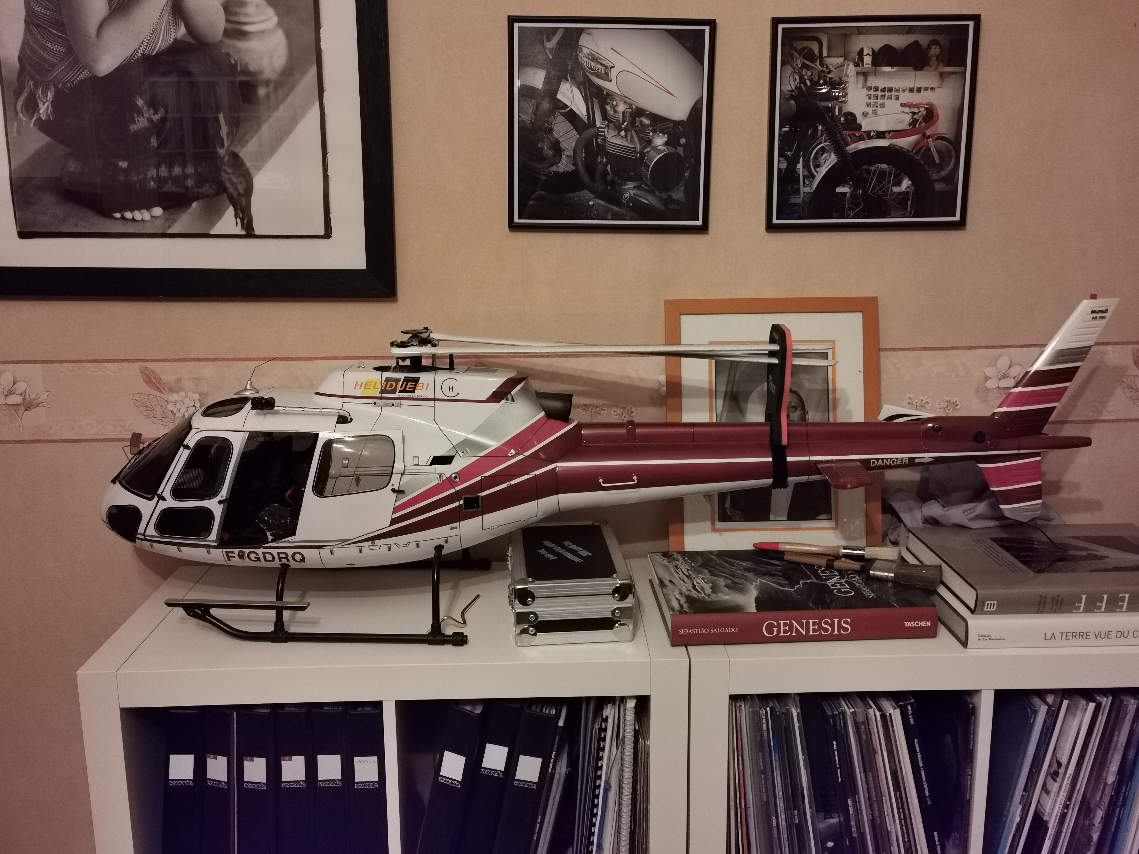

J'ai entre deux craqué sur une autre hélico, pour le jour où ma pratique sera plus sûre: un Trex 600, avec fuselage Ecureuil.
