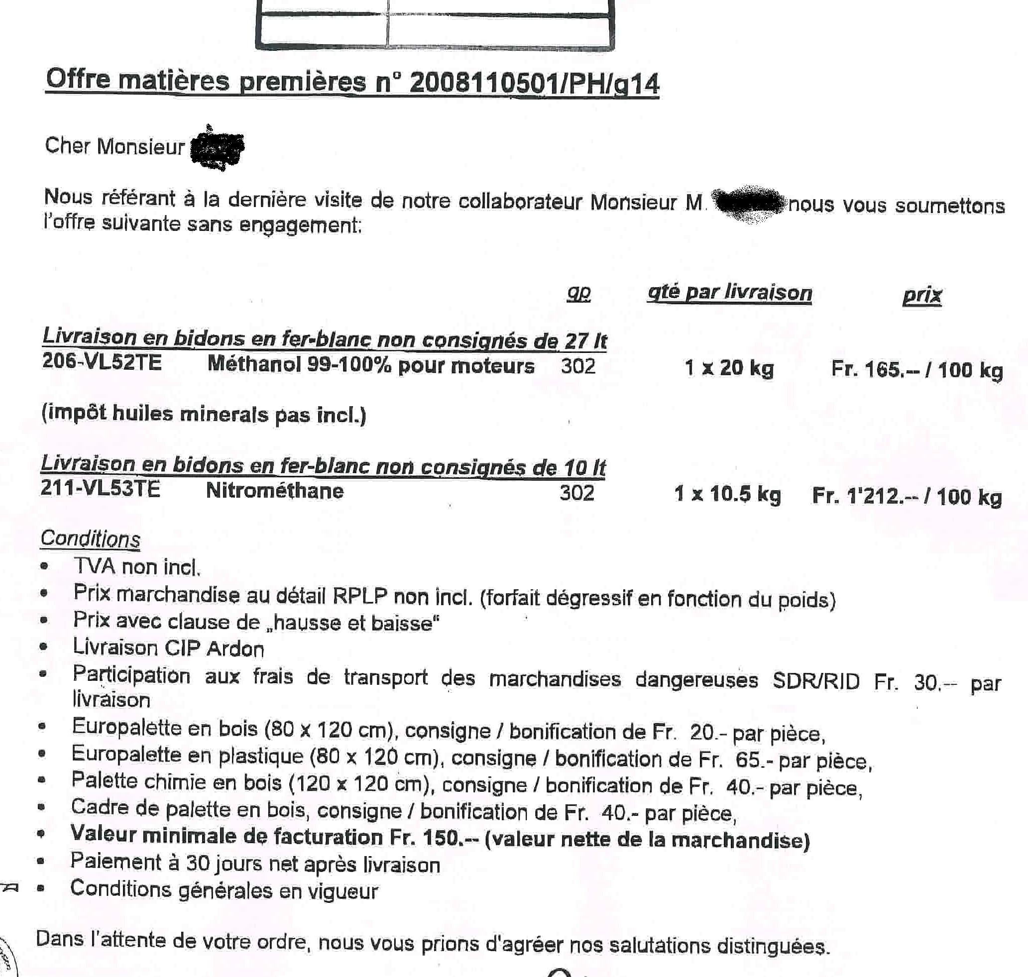

alors voici l'offre que j'ai reçu pour le méthanol et le nitrométhane
ce que je doit encore demander c'est si le nitrométhane est pur ou dilué au méthanol (je penche plus pour cette possibilité).
d'après mes calculs avec l'huile synth comp que j'ai trouvé au magasin de modelisme du coin(merci phil) à 87frs les 5 litres, j'arrive à un prix pour du 0% à 4.6frs (tva 7.6% compris) soit environ 2.9 euro le litre et environ 5.1 frs soit 3.2 euro le titre pour du 5%.
Pour info vais tourner avec un Webra 55p5, donc 0% ou 5% nitro pas plus je pense.
ps: les frais pour le transport dangereux je les paye pas car c'est commandé en même temps que 2500litres d'alcool isopropylique pour le boulot.icon_redface.gif
voilà pour les infos de ma recherche.
