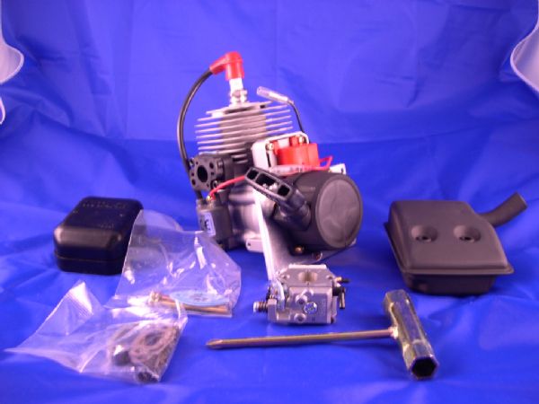

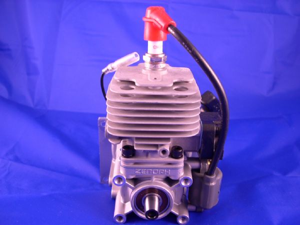

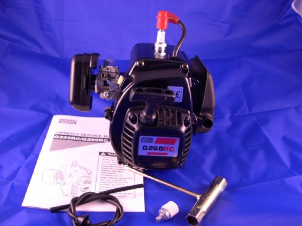

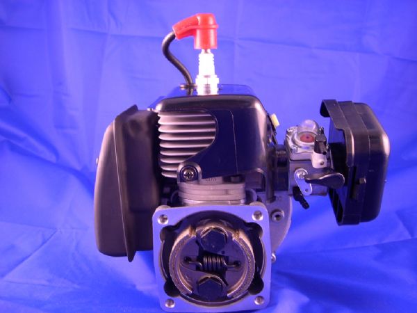

salut j ai les deux celui que tu parle fabien il est plus etroit au niveau de carter le cylindre est le meme et le rotor est plus petit en verite le moteur est carrement identique mais il est depoille pour gagne de la place y a des carter en moin et le rotor plus petit et un plaque pour fixer le l anceur
Hello 9nene icon_wink.gif, je peux certainement faire fabriquer deux flans complets de R90 adaptés pour le g23rc donc tu peux me confirmer que le 231puh n'a pas les mêmes cotes au niveau des pattes de fixations châssis que le g23rc ?
Ok 9nene, la c'est flagrant donc soit je change les plans de mes flancs persos soit je prend le g23rc alors icon_wink.gif.
En tout cas merci beaucoup à toi pour ce comparatif en image
