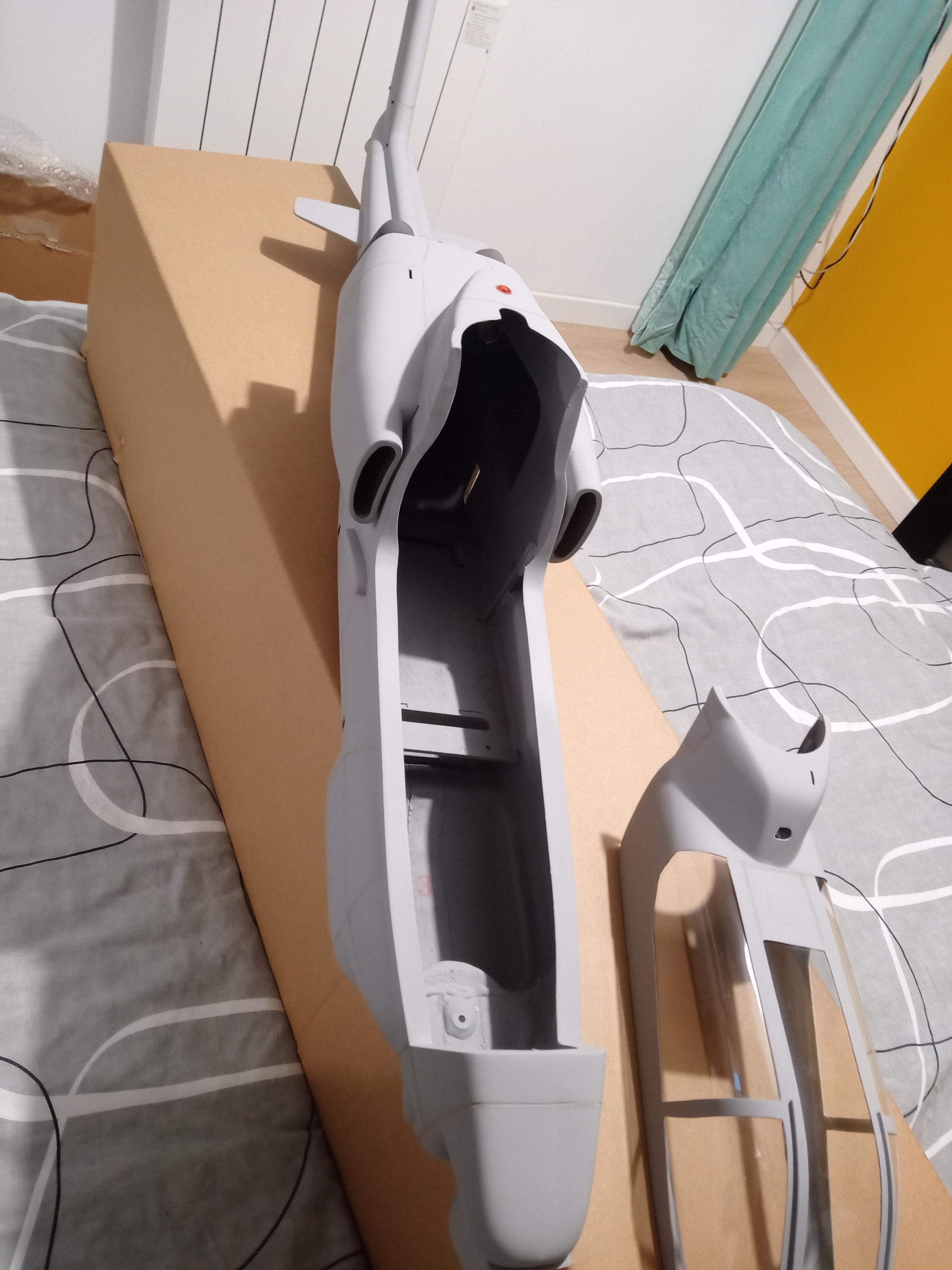

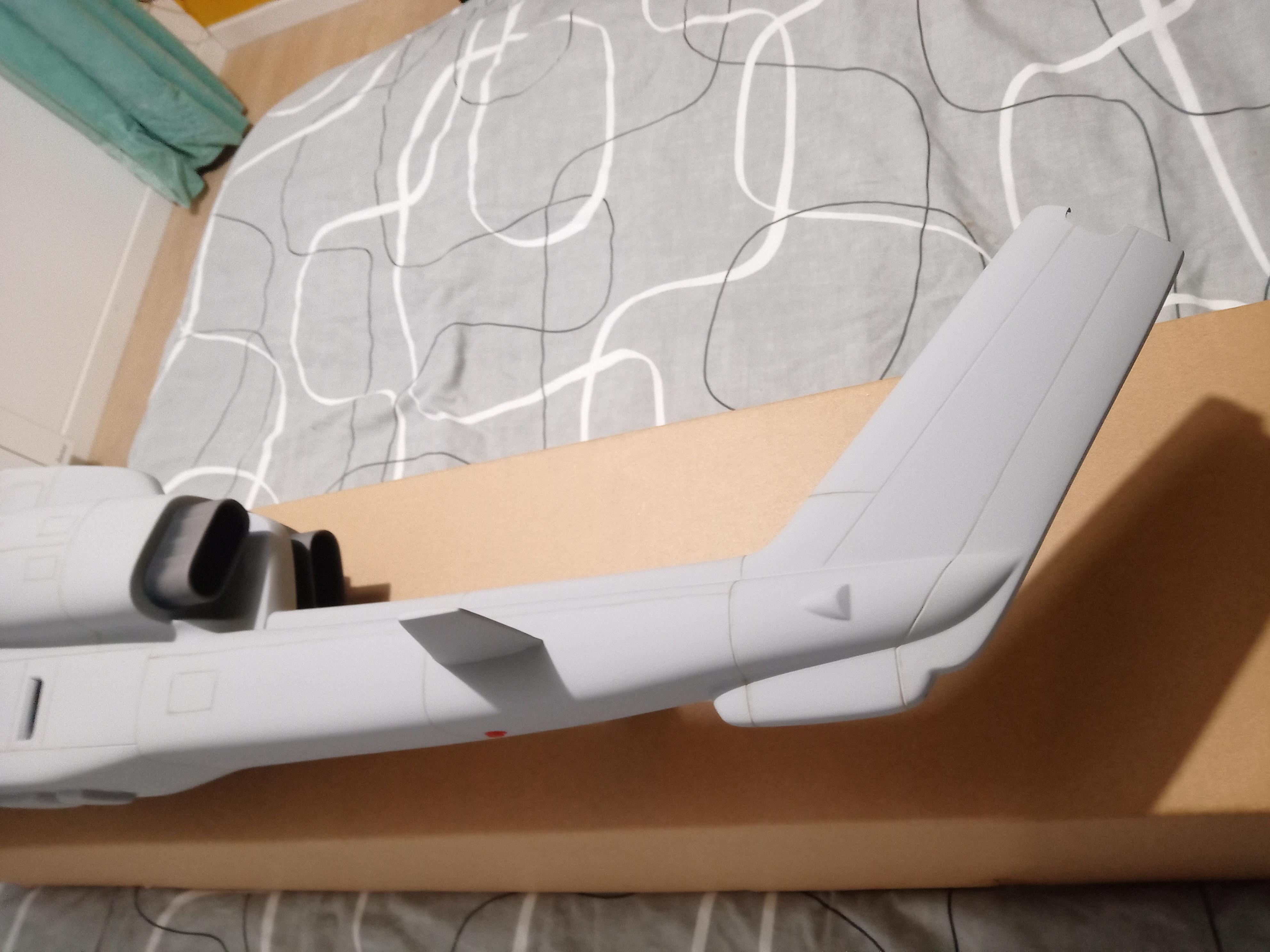

La base de mécanique est comme pour mon premier, un trex 500 ESP tout à fais "banal" :

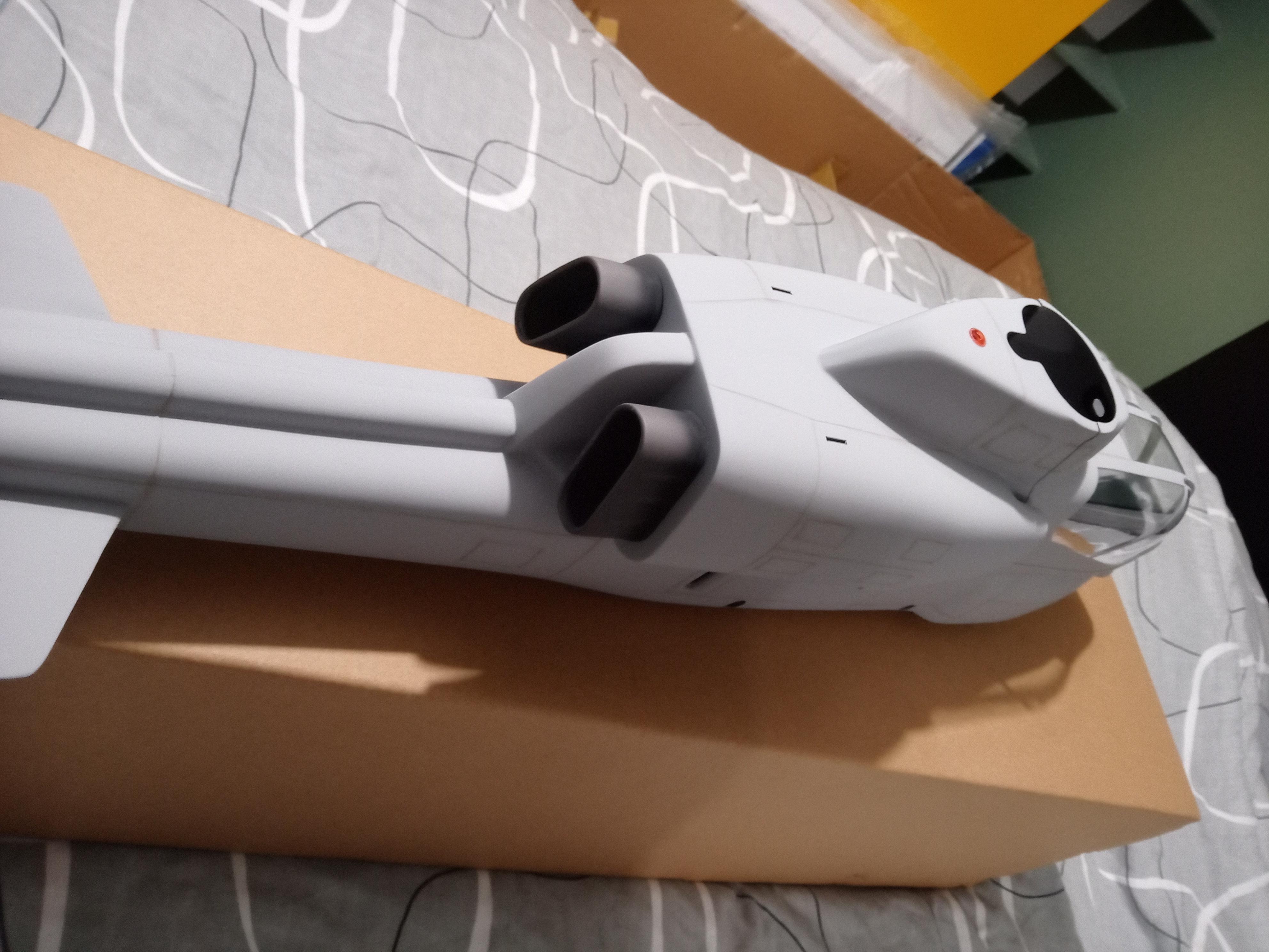

Le fuselage de base viens d'un fournisseur bien connu ici, scaleflying
ce dessous quelques photo brute de déballage du fuselage. il est fourni avec une paire de flan pour la modification de la hauteur de l'AC, d'un kit lumière et bien entendu des missiles !!!

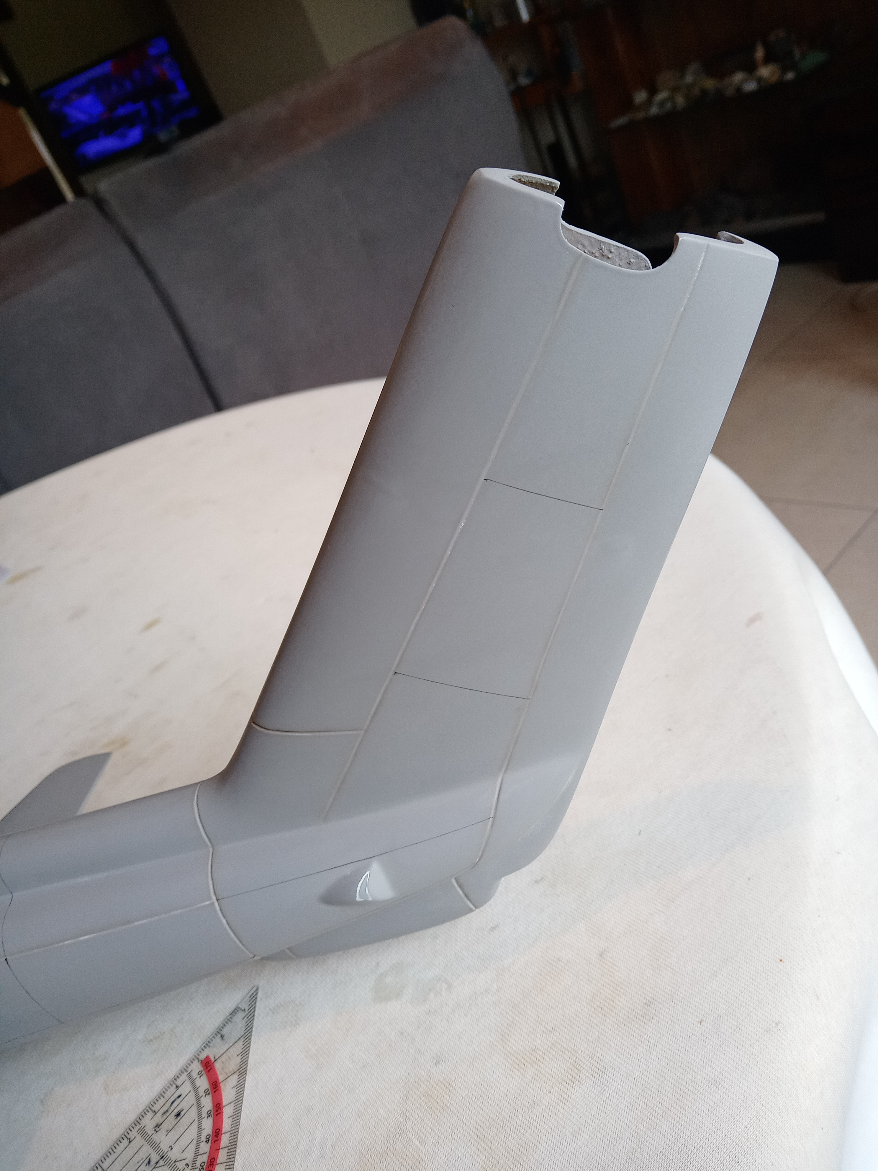

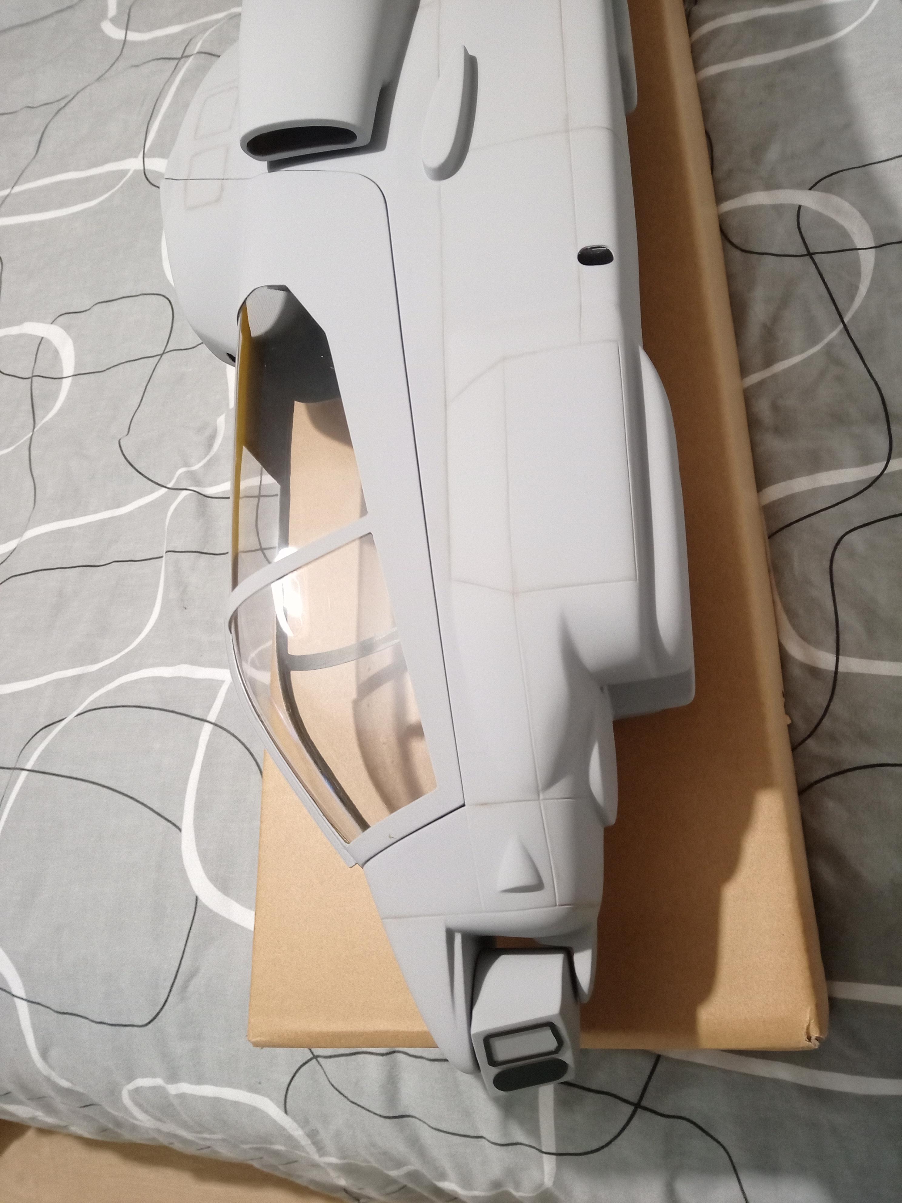

de base le fuselage est peint en gris mat. il y aura un ponçage de fait avant finition (rivet, ligne de tôle...) donc oui les aileron arrière vont peut etre me généer un peu.
pour l'anti couple, le Trex ESP est en transmission par courroie de base, le renvois d'angle du cobra est lui prévu pour un trex à arbre de transmission rigide (torc tube), j'ai donc acheter le kit de conversion qui va bien.
ouais le fuselages est super bien fini, la queue est bien rigide (oups, pas judicieuse comme formulation), j’entends par la la partie qui repart verticale. Les aimants de verrière sur très puissant, me suis même pincé la peau à la fermeture.

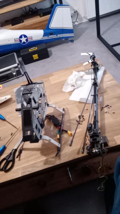

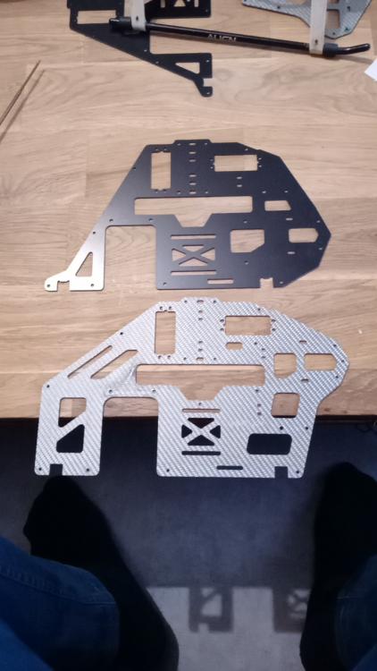

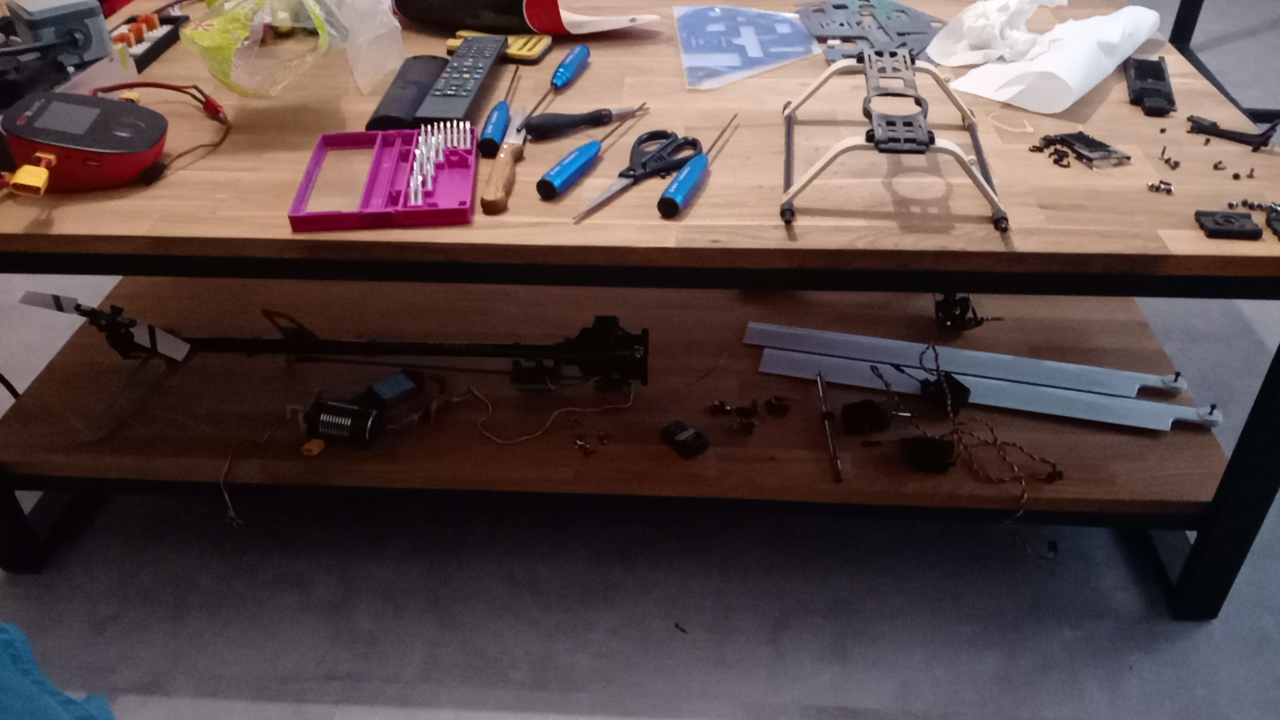

le châssis à été complémentent dépouiller pour le changement des flans pour la version adapté au fuselage du cobra (sortie d'AC plus basse)
au démontage je me suis rendu coups que quasiment tous les roulements de ce modèle (d'occas) sont morts ==> commande passée.

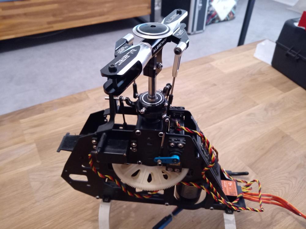

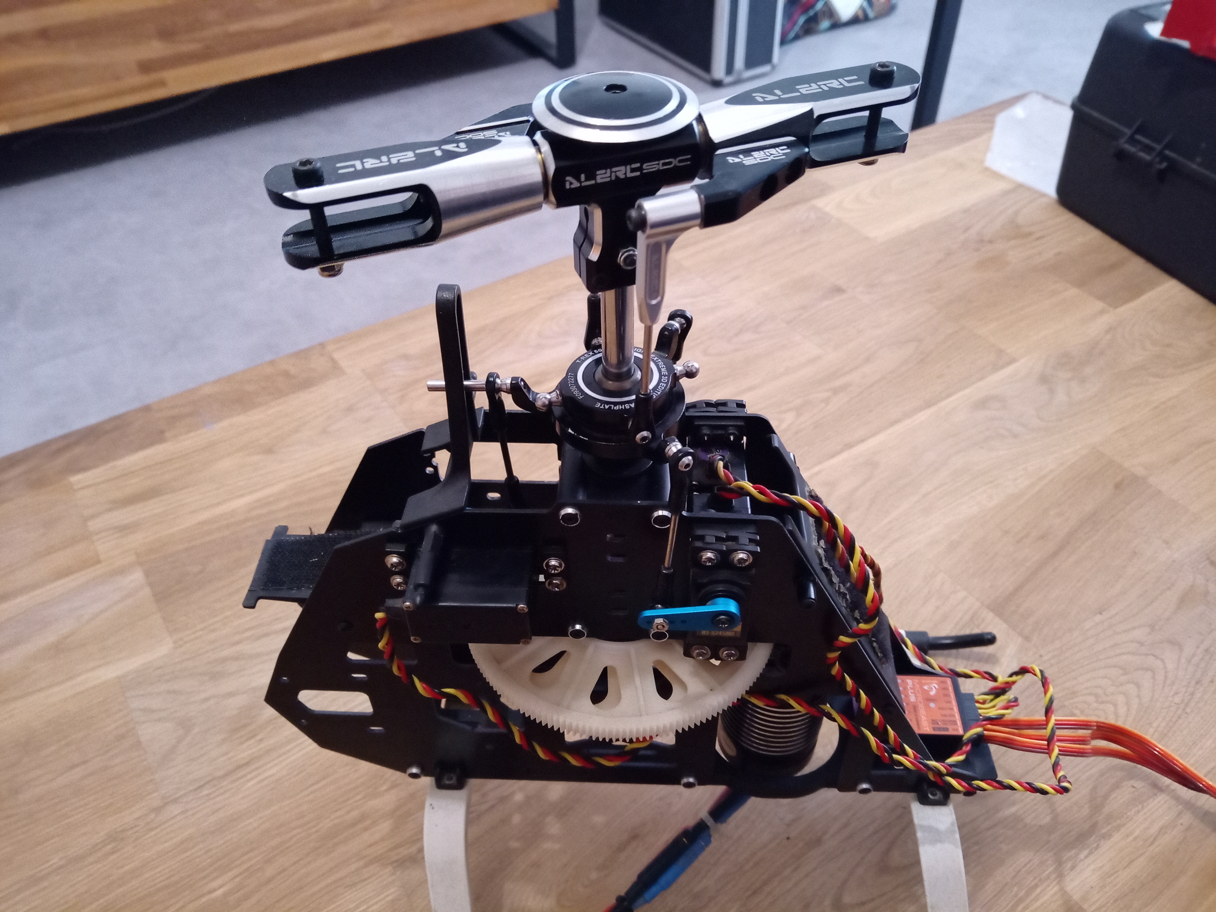

entre temps, la tête ALZRC est bien arrivée, démontée puis remontée et installée sur l'hélico. Elle est beeellllleee 😍😍
Bon modification des biellettes de commande pour plus long, ba oui un rotor DFC est plus bas que celui avec barre de bell. mais j'ai souhaité conserver l'axe long pour collé au vrais cobra qui à le rotor en hauteur par rapport au fuselage, d’où changement des biellettes.
j'ai voulu installer par la suite l'AC en Torque tube mais là un problème apparais: le kit de conversion que j'avais commandé (sur conseil d'un gars de mon club) ba ça va pas du tout car plus long de 10cm et pas le bon diamètre de tube 😆😆 ==> commande des bonnes pièces en même temps que les roulement
bon j'ai quand même fais le réglage du beastX pour le rotor principale en attendant de changer les roulements et l'AC.
les photos:
en haut le nouveau flan, en bas l'ancien:
La suite quand les pièces arriveront ^^

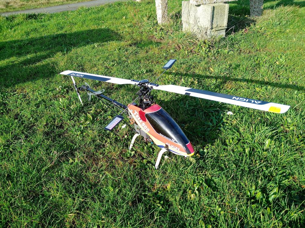

enfin un peu d'avancement dans cette construction:
la méca est prête pour le vol, en attente d'une météo favorable. Avec le changement des flans et l'ajout du déport d'AC, il me faut pas moins de 600g de plomb sur l'avant du châssis pour avoir le centrage. ce plomb sera bien sur enlevé quand le fuselage sera en place car il a un long nez

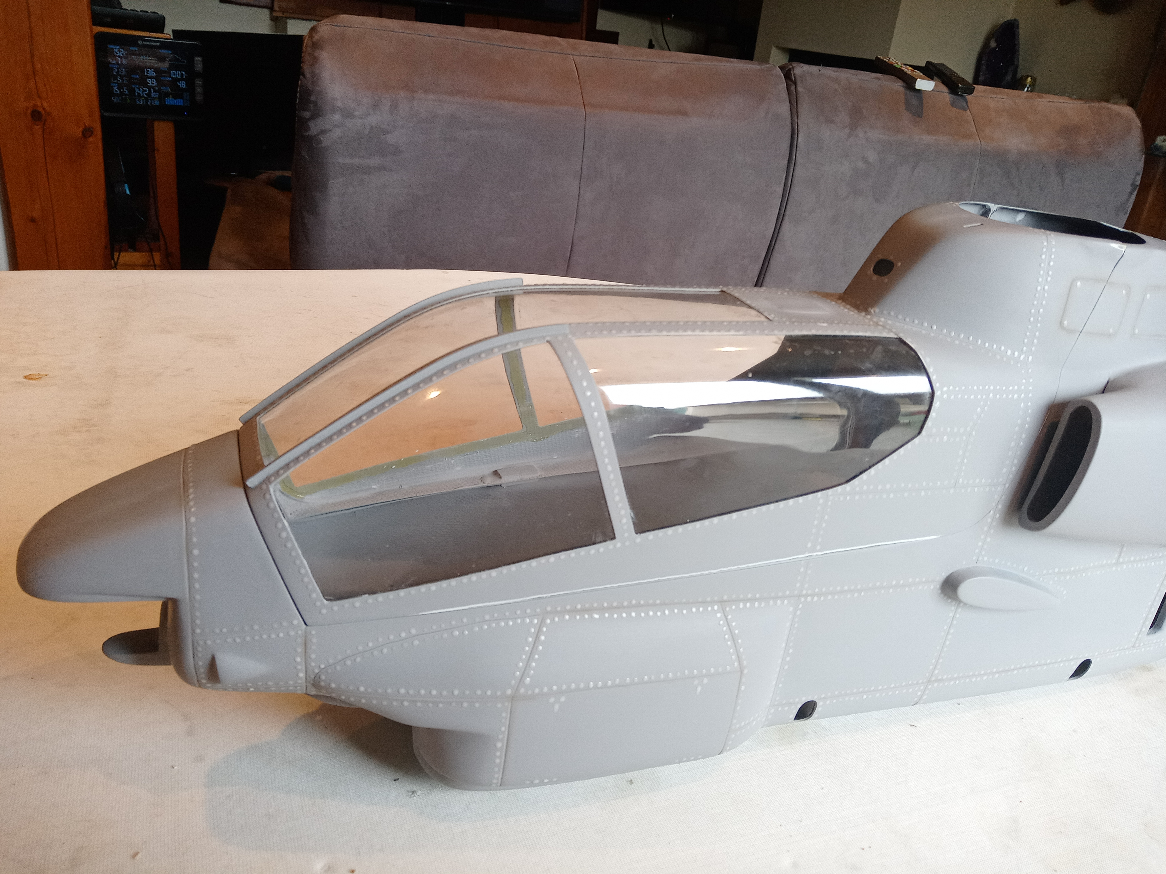

Maintenant que j'ai un peu de vacances, je m'attaque au fuselage:

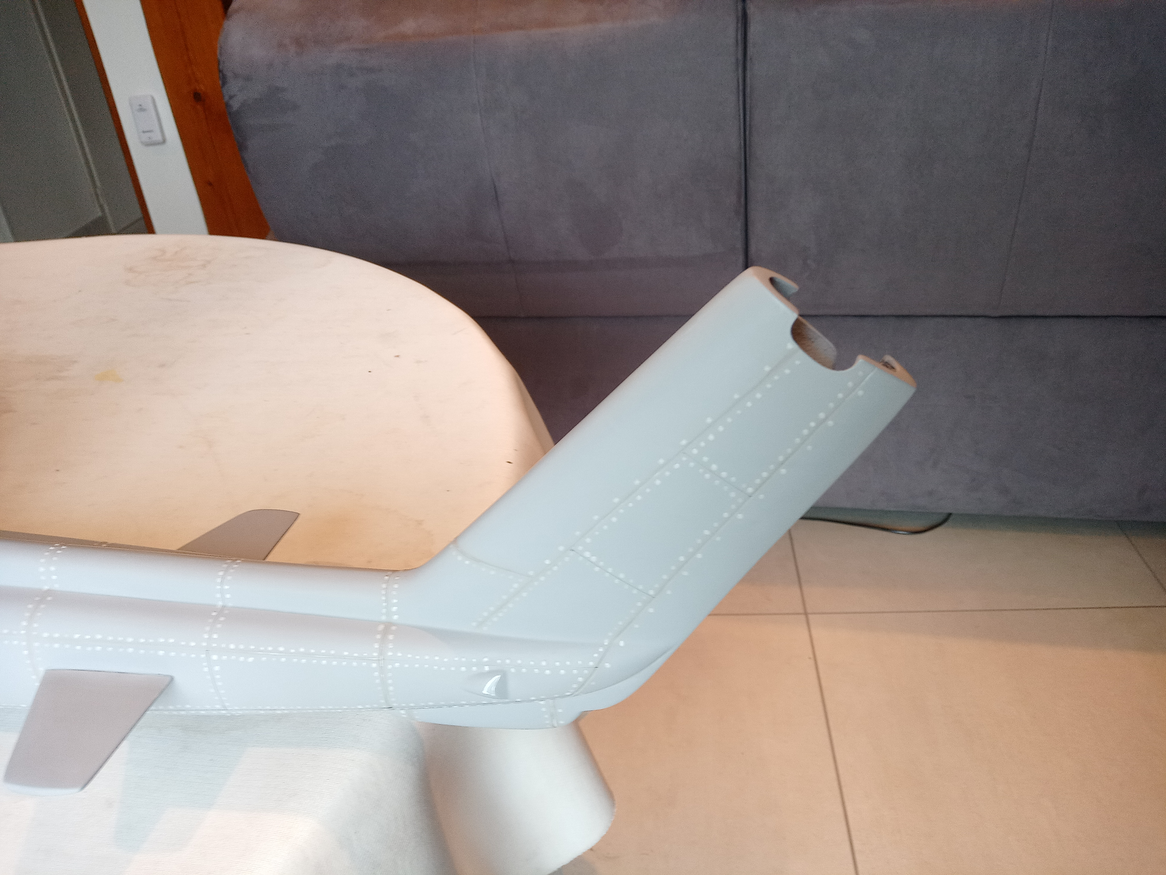

léger ponçage pour lisser la peinture d'origine qui présente un léger grainage.
ensuite, traçage des ligne de structure manquante, le fuselage dans sa configuration d'origine présente déjà des lignes de structure vraiment pas mauvaise.

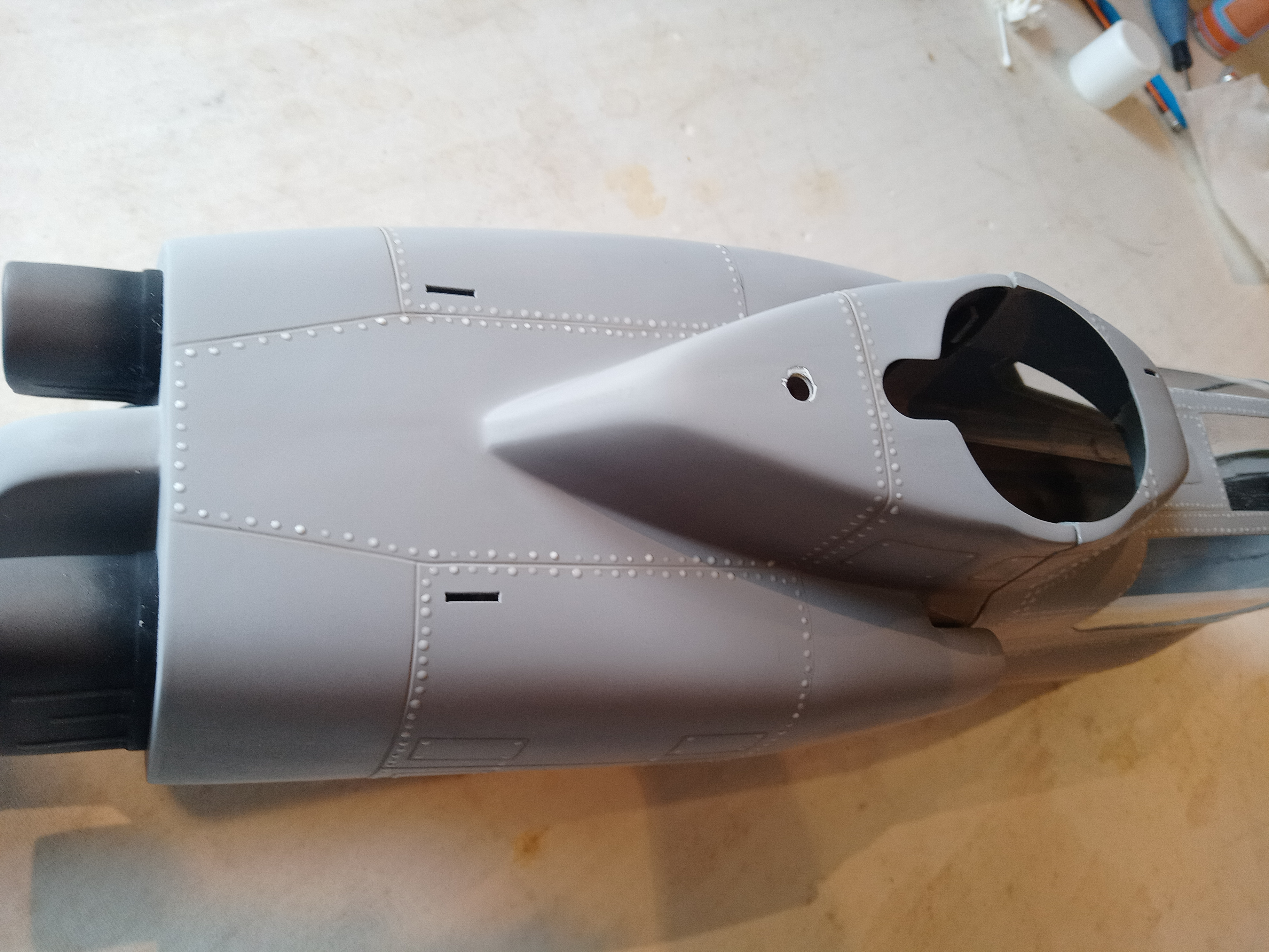

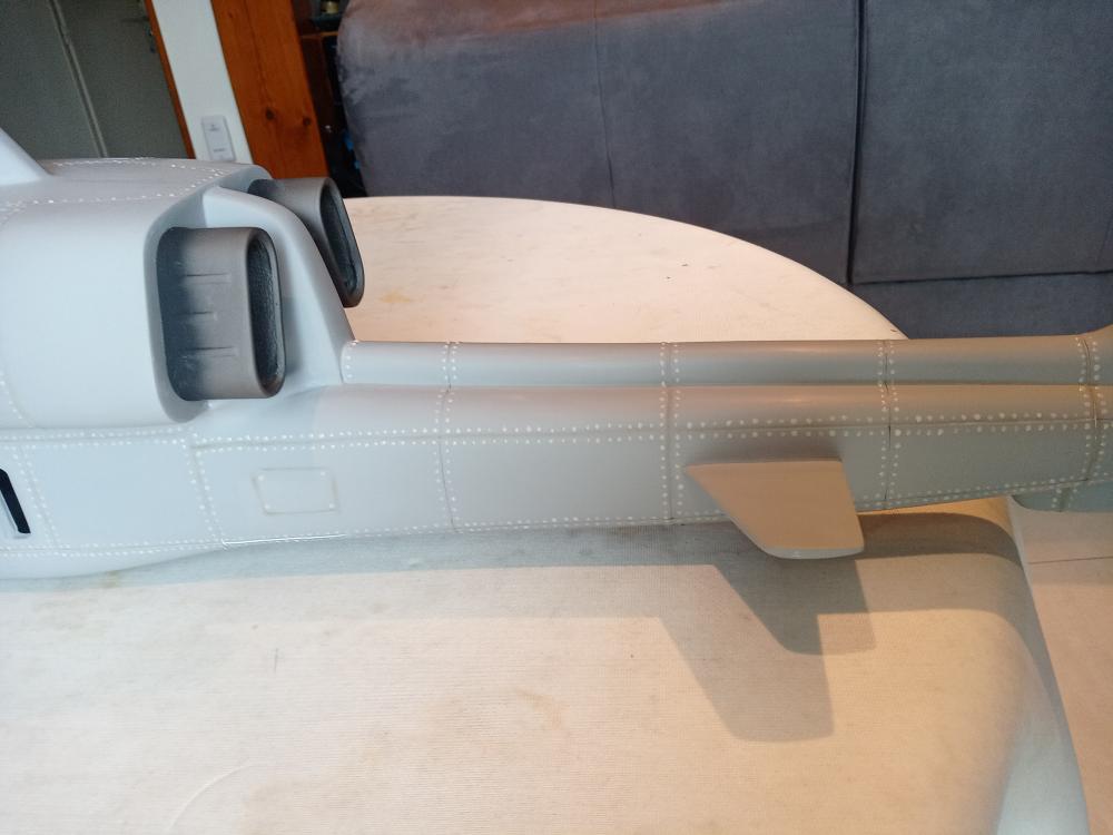

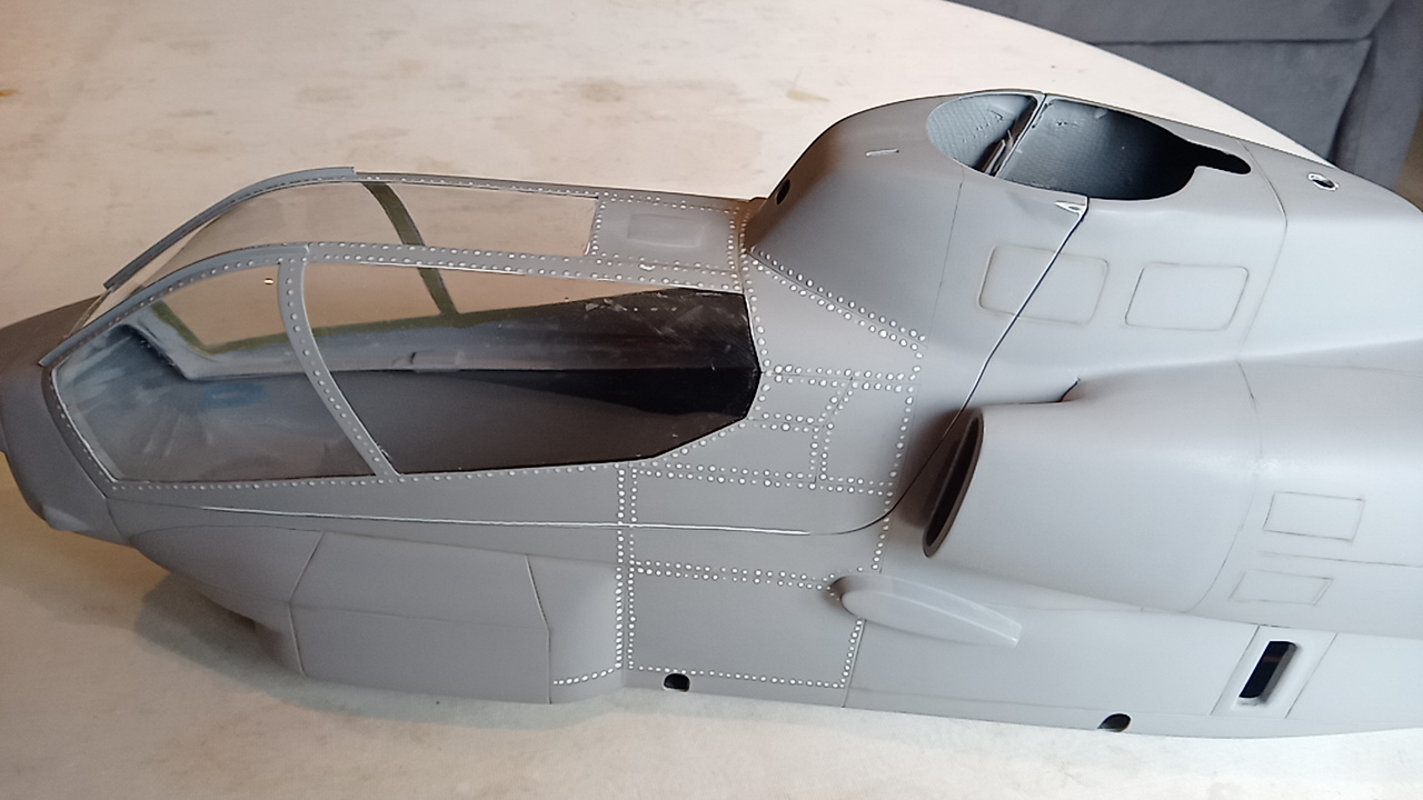

Ensuite ba il faut faire les rivets, je ne me suis pas amusé à les compter mais y en a beaucoup ^^:
la technique à un peu évolué depuis le Hughues, afin de les faire plus fin, je n'ai pas ajouté de talque dans la colle a bois. pis un cure dent et c'est partie
quelque phots de tous les rivets fini: (bien sur les deux coté sont fait ^^)

Dis donc, tu vas jouer dans la cour des grands . Je vois que tu as arrêté le vin blanc car la pose des rivets est vraiment bien.
Ton projet de peinture me plait bien car on ne peut pas faire n'importe quoi avec un hélico de guerre. Il y a des limites.
