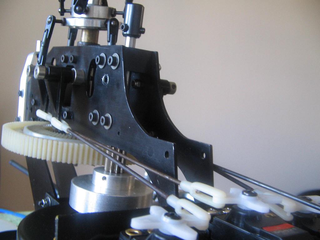

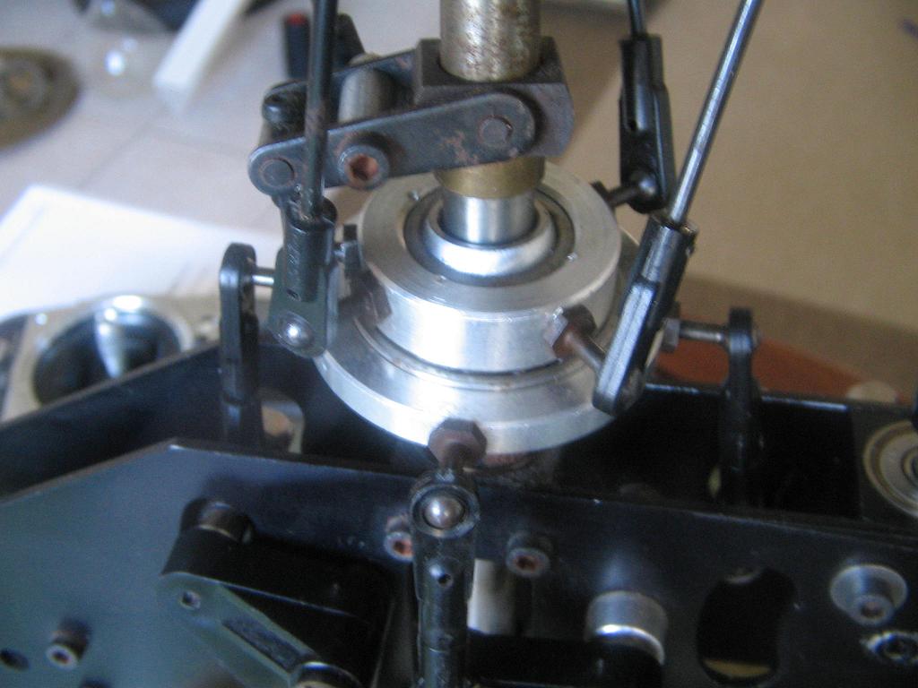

Donc j'ai un plateau cyclique 3 points 90° vous me direz facile il y a un préprogramme sauf que le mien est avec deux servos sur le longitudinal et un servo en latéral et mon préprogramme est avec deux servos sur le latéral et un servo le longitudinal.
De là je me dis chouette je n'ai qu'à mettre le préprogramme 3 servos 90 ° et inverser les fonctions longitudinal et latéral mais voilà rien est simple j'ai bien reussi à mettre deux mixages croisé pour inverser les commandes mais le hic c'est que respectivement sur chaque mixeur je n'arrive pas à anhiler le master donnant le slave... icon_rolleyes.gif je ne sais pas si c'est très clair mais en gros le mixage d'un manche latéral mixe le longitudinal et le latéral hors je ne veux que du latéral...
Enfin voilà si vous avez une lanterne pour Yorki sinon je pense procéder à une modification radicale des commandes s'il y a impasse...

Et oui aviator c'est que j'en chie en tant que basset !! icon_lol.gif Alors là, du coup il faudrait donc oublier le préprogramme OK. J'y avais pas pensé... Mais reste à voir si ça marchera je regarde ça cet aprèm!! C'est dingue moi qui pensait qu'on pouvait tout faire avec ces fichus mixeurs libres... icon_confused.gif J'suis déçu... Au pire je changerai le système de commande du plateau cyclique car je trouve les liaisons et le système de bloquage du plateau un peu light... Mais bon c'était le début de l'hélico en même temps à cette belle époque Schlüter...

Il me faut trouver des renvois à 90° . Les miens ne sont pas symétriques donc je ne peux pas faire la modif avec ceux là l'ancien proprio avait essayé mais les bras de commande étaient décalés et assymétriques de plus le plateau n'était pas dans la ligne de foi... Tout pourri quoi!! icon_lol.gif
