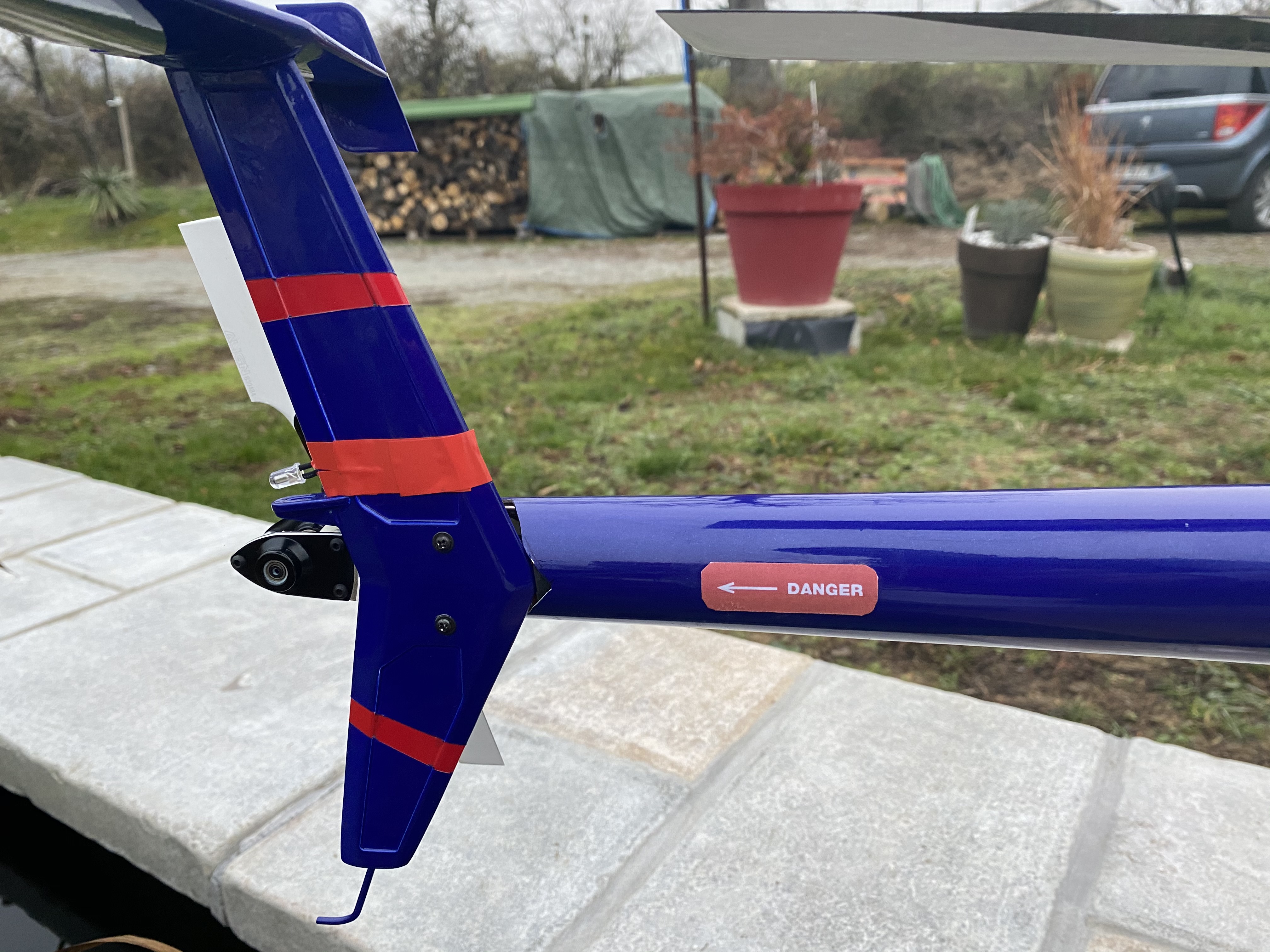

Salut Phil500, la gaine sullivan au début, et si tu vois que c'est trop souple, ce dont je doute vu les photos tout semble bien arrimé, tu passes à plus rigide avec la CAP.
Sur mon modèle, j'ai complexifié la chose : j'ai basculé le rotor d'anticoule à gauche, comme sur le grandeur :-) ce qui fait que mon renvoi d'A/C est sur le dessus du tube de queue. J'ai dû couper la maquette pour ajuster la dérive et le passage du renvoi d'A/C.
Tout fonctionne parfaitement.
J'ai hâte de voir ton résultat en vol.
