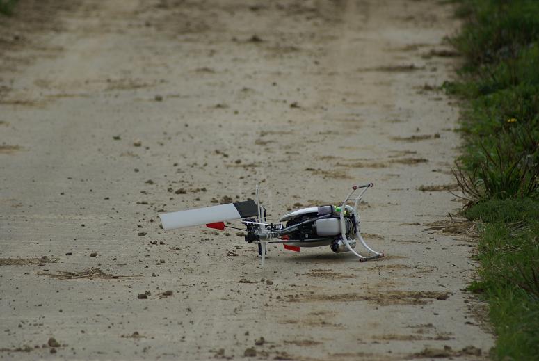

Salut, voila ce midi avec mon rappy50 titan v2 (os50) je fais un vol, j'enchaine tonneaux ,looping, je m'essaies au funnel( c'est pas gagné) bref tout va pour le mieux, sauf peut etre une baisse de regime quand je délire a faire des truc plein pas. bref la routine.....quand tout a coupicon_eek.gif il cale se c.. mince, alors j'improvise mon atterrissage en autorot forcéeicon_lol.gif, pas si mal d'ailleuricon_cool.gif , bon un peu musclé tout de meme, mais rien de grave , pales pas cassées, barre de bell pas pliée enfin juste le tube de queue qui a légerement voilé.
je démonte regarde et je vois que mon axe de démarrage est cassé, j'ai démonté le moteur et il n'a rien pas serré ,toujours de la compression.
