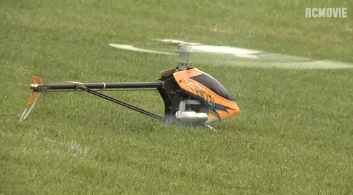

Qui connait ?
juste par curiosité, j'aimerais plus d'infos sur cette bécane. Est-ce du JR modifié (ça ressemble un peu, de loin) ou une machine originale ? Qui fabrique la chose et où peut on éventuellement la trouver, et à quel prix ?
Juste quelques réflexions d'après les photos:
La tete est plutot originale, le but étant visiblement de supprimer le wash-out. Dans le genre, le systeme Henseleit est à mon avis mieux foutu, mais l'effort est tout de meme méritoire.
Les commandes du plateau cyclique reprennent l'idée du renforcement de l'axe de rotation des servos plutot que le push-pull. On retrouve ce principe sur d'autres mécaniques (Blitz, par exemple).
L'anticouple ressemble furieusement à celui de RcMarket conçu pour les machines Robbe. J'ai le meme sur mon DynaX. Ca fonctionne sans jeu, c'est très précis et léger et c'est quasiment indestructible.
Le moteur placé vers l'arrière est une bonne idée parceque l'on peux brancher directement le socket de démarrage sur la bougie dont l'accès et simplifié. Les vieux Xcell étaient comme ça et ça marchait très bien. Seule ombre au tableau : fuselage interdit.
En tout cas, c'est une belle bécane.
Voila, just my two cents...
