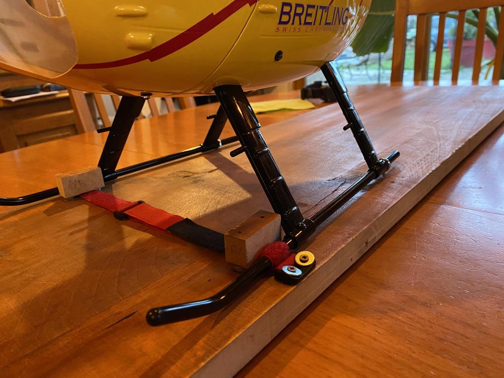

J'ai lu/vu ici (mais je ne retrouve pas) ou ailleurs, une idée simple et efficace pour transporter mon Trex 500 avec fuso Hughes MD 500E sur le terrain, dans la voiture.
Étant seul à faire de l'aéromodélisme dans mon entourage, je vais apprécier de pouvoir être autonome pour aller où bon me semble.

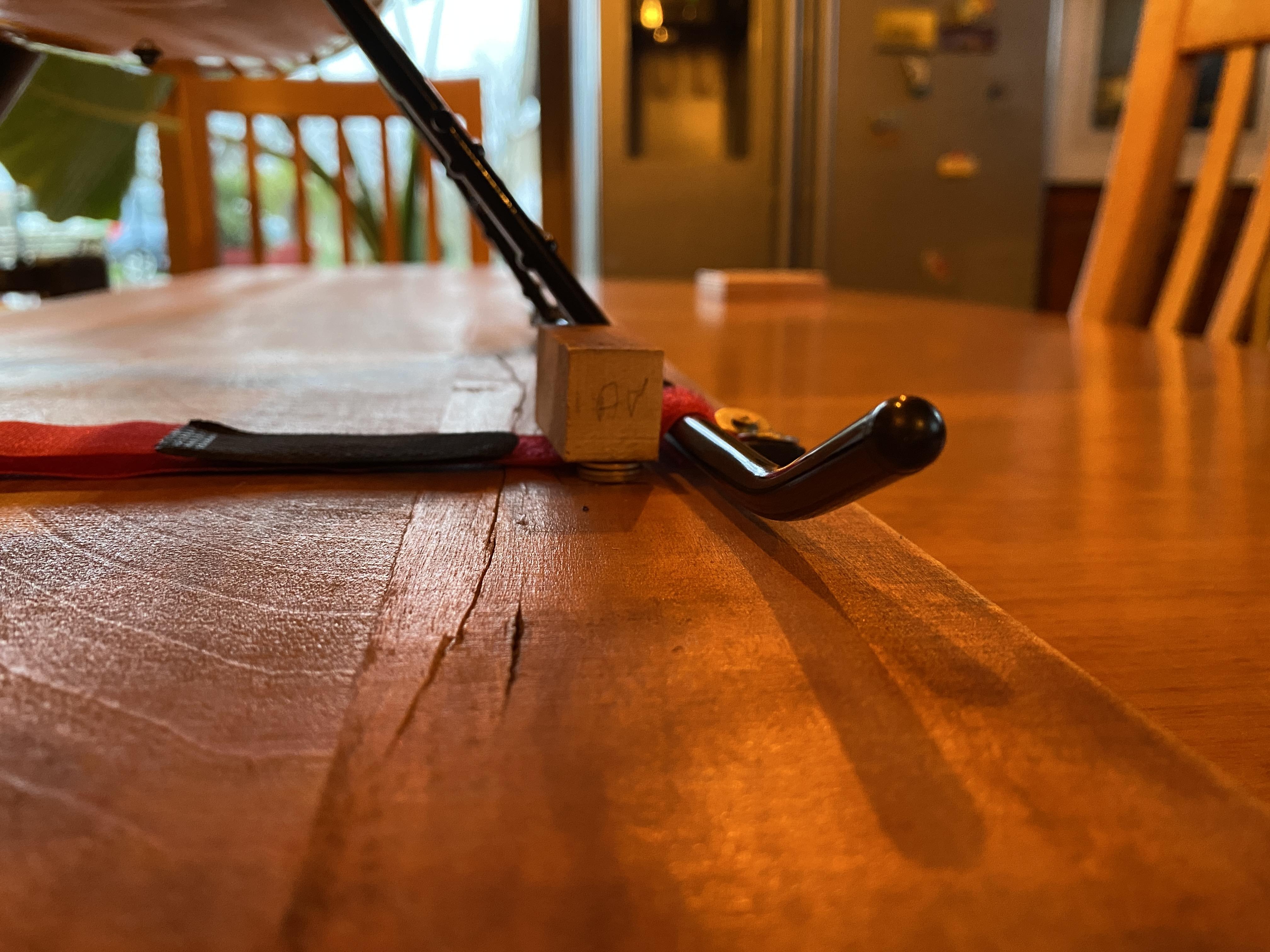

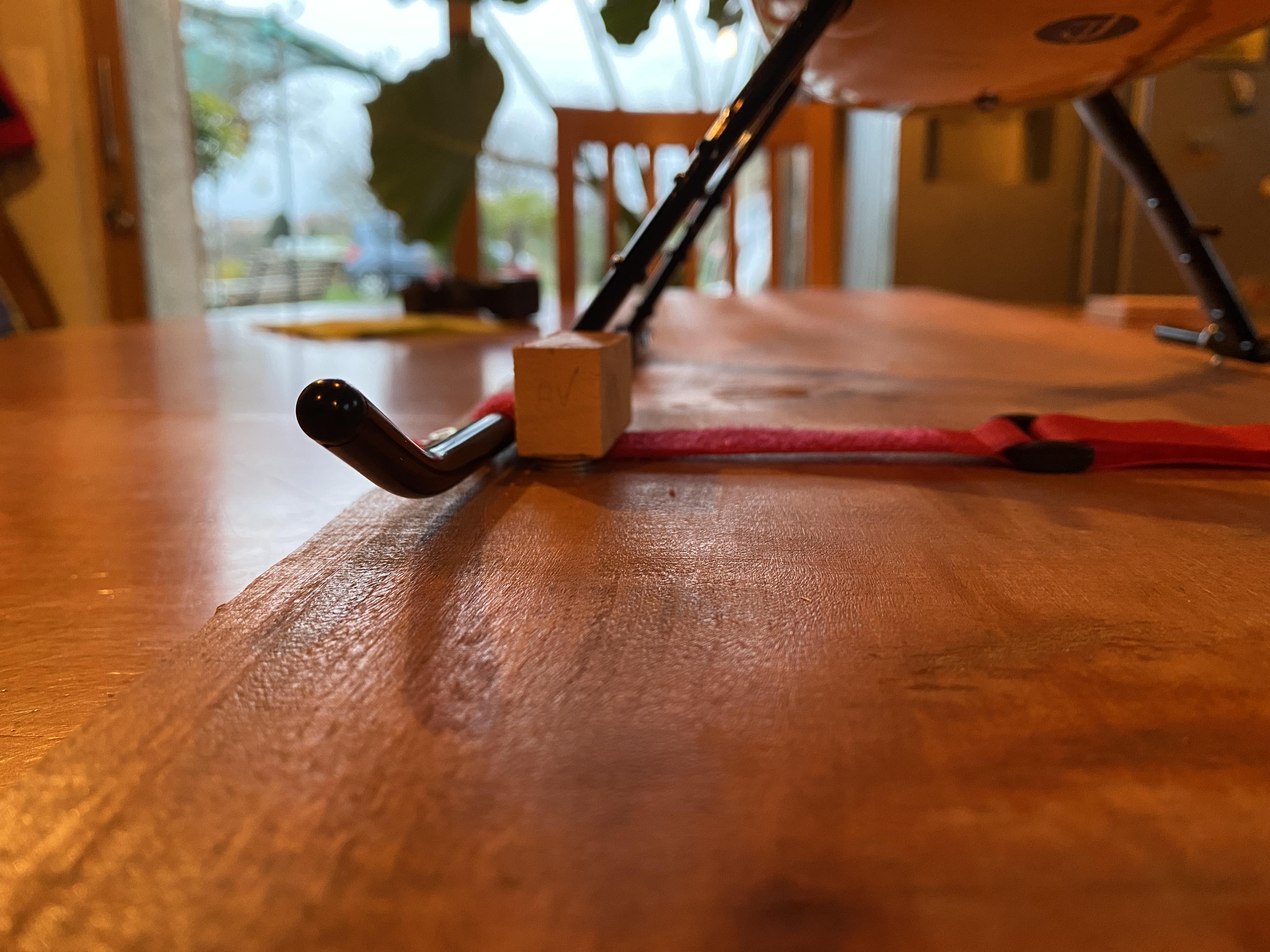

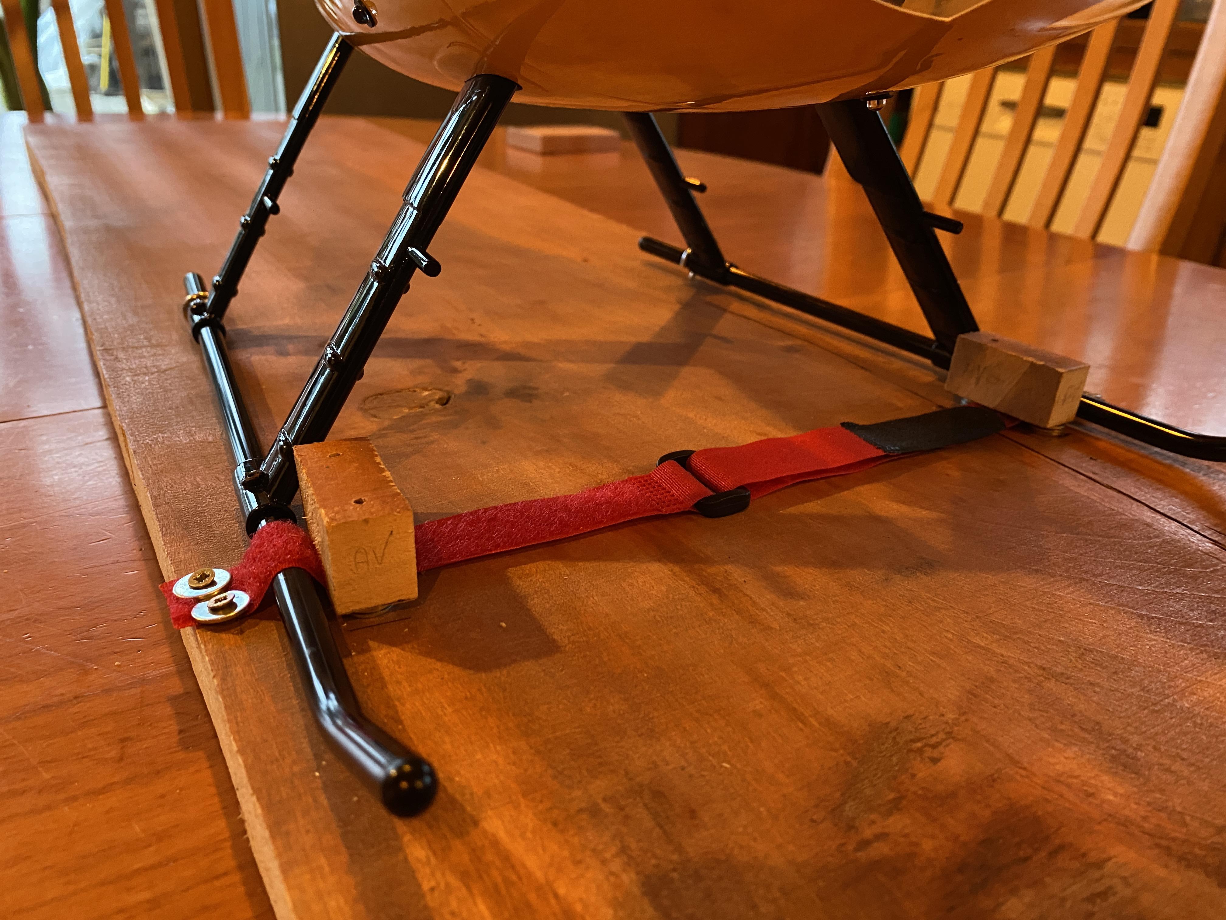

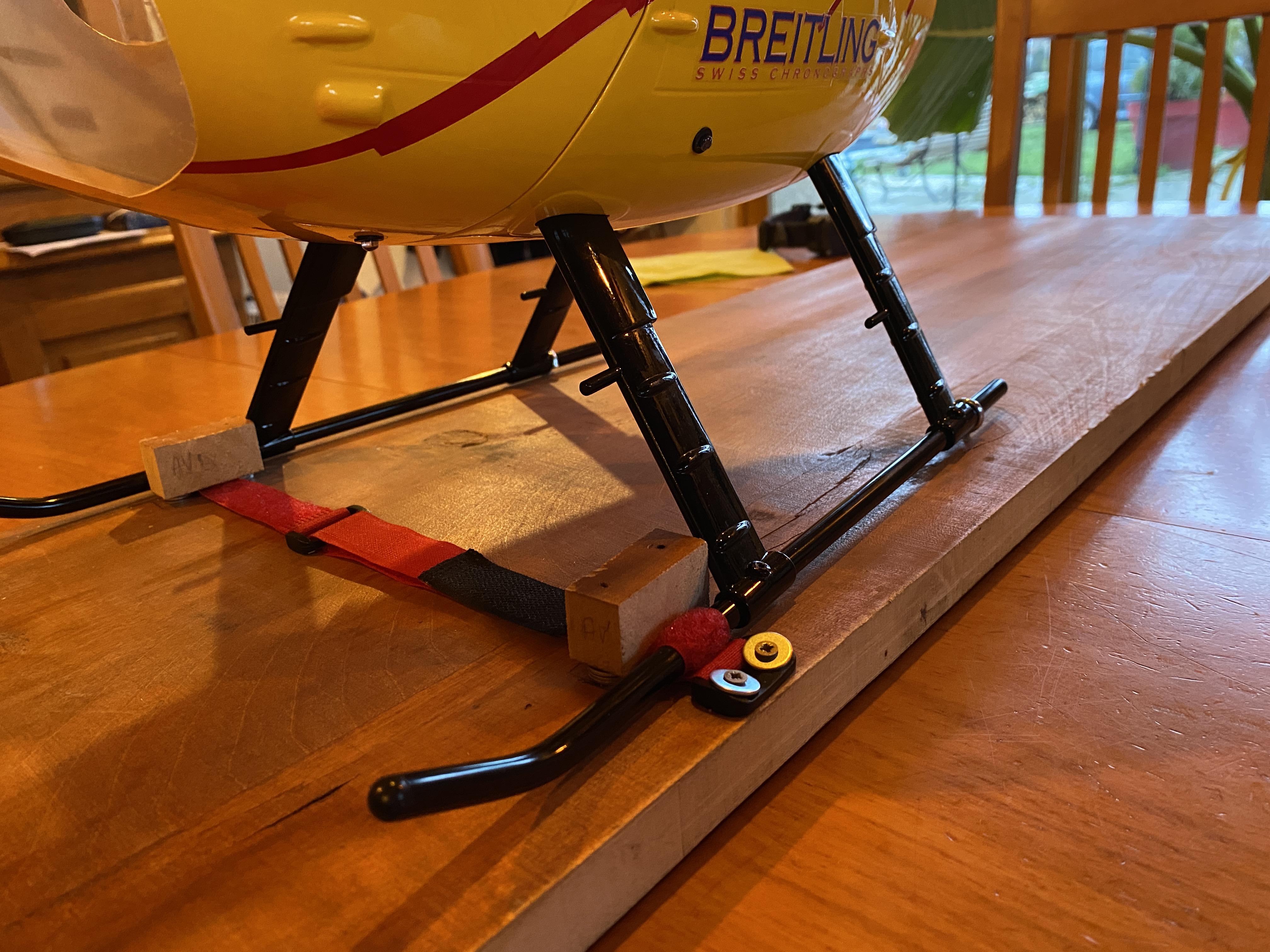

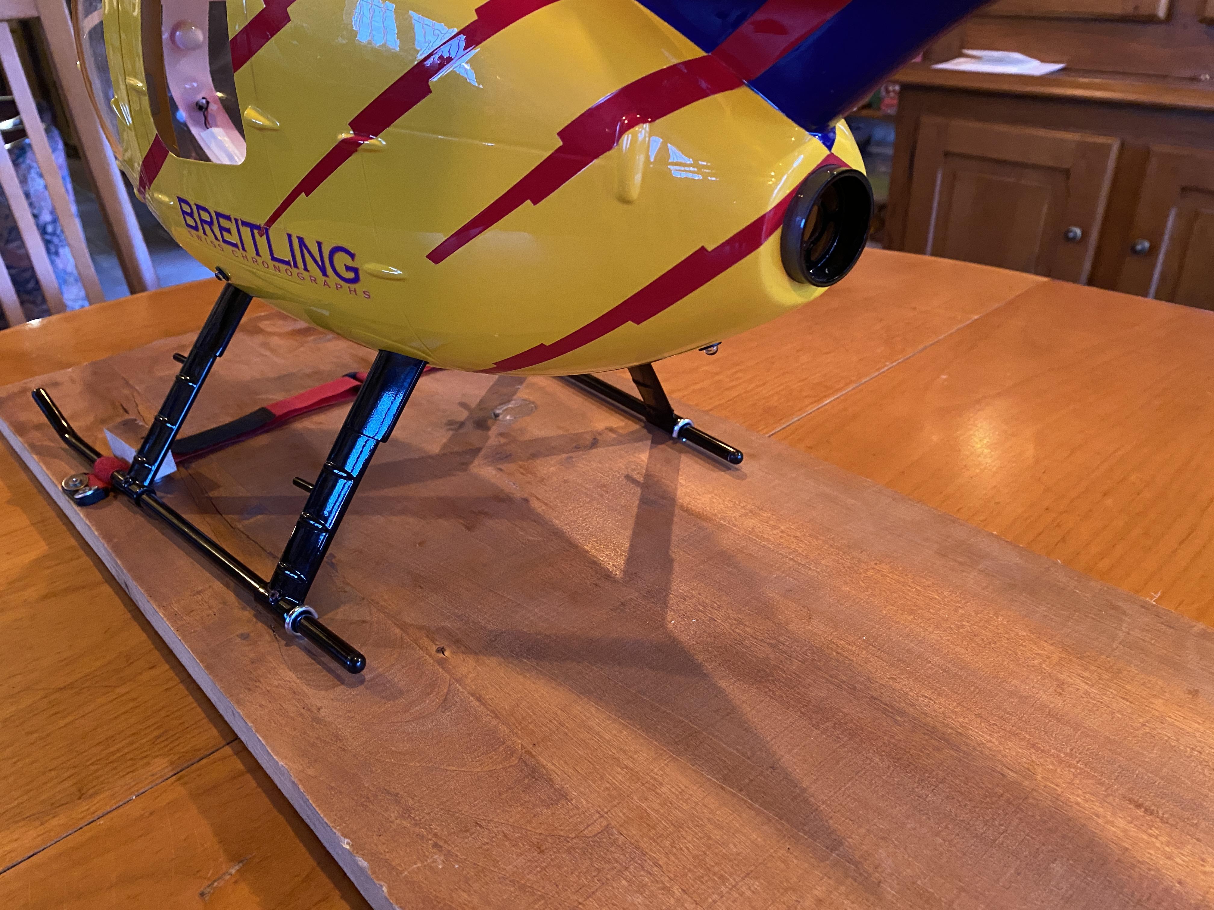

C'est très simple, à la portée de tous, avec très peu de matériel (Vis, rondelles, planche de bois, velcro, crochets).
Sous la planche de bois, j'ai collé 4 velcro aux angle, pour coller à la moquette de mon coffre. Comme ça, c'est stable.
Temps de réalisation : 1h.
Bons vols à vous.

Salut Michel, je ne sais pas si tu as perçu que les photos sont les miennes, mon hélico est déjà sur la planche et que c’est comme ça que j’ai procédé :-) je donne juste une idée.
