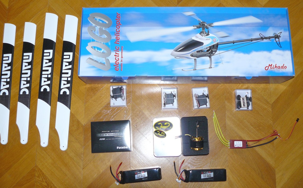

Le Père-Noël était en avance cette année et m'a apporté quelques présents :D
http://img33.imageshack.us/i/logo500pales.jpg/
Du haut vers le bas,
  • [*:3r2a6vny] Pale Walkera DF4#3
    [*:3r2a6vny] Pale Walkera HM5#10
    [*:3r2a6vny] Pale Align T-Rex 250 205mm
    [*:3r2a6vny] Pale Align T-Rex 450 325mm
    [*:3r2a6vny] Pale BBT Maniac 553mm :cool:

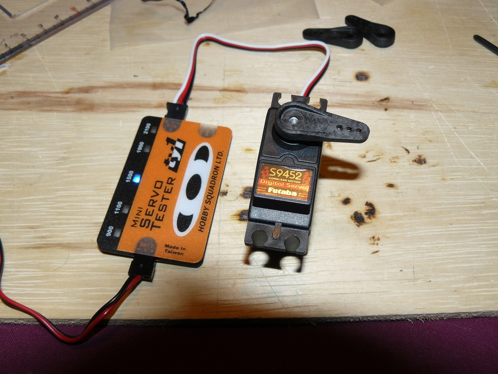

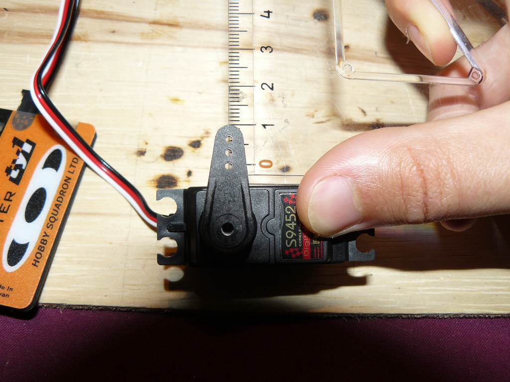

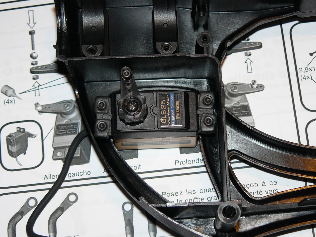

[1]. Test des servos et centrage des palonniers
Attention : Ne pas utiliser ce testeur de servo sur le BLS251. C'est mal.

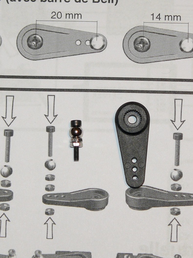

[2].Installation des rotules sur les palonnier
Pensez à utiliser 2 écrous pour fixer la rotule sur la palonnier du servo de profondeur
[3]. Mise en place des servos dans le frame

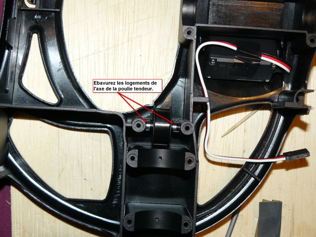

[4]. Mise en place de la poulie tendeur
En essayant de faire tourner la poulie, j'ai senti quelques points durs. Il y avait encore de la matière dans les logements de l'axe !!! :mad:

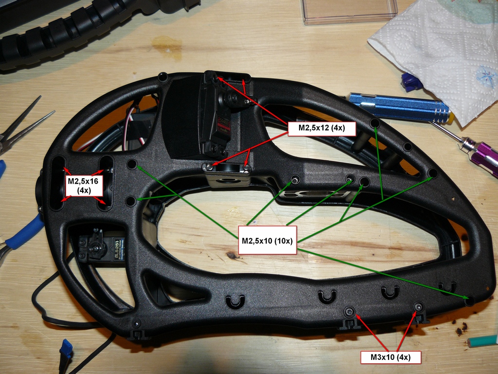

[5]. Assemblage du frame
La partie la plus chi...te pour l'instant. Attention aux écrous nylstop. Pensez également à poncer les rebords du frame .
