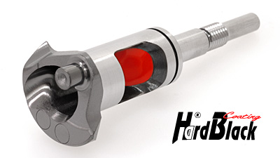

Puisque vous avez l'air de vous y connaitre en prépa, j'en profite pour poser une ptite question, je sais, je l'ai deja posé, mais je vais peut etre avoir une vrai réponse précise un jour :D
Alors la question est: comment peut on équilibrer un vilebrequin sur ces petits moteurs :?:
Car certains y taillent des virgules sur la masse des vilo pour améliorer le remplissage en mélange, mais j'ai toujours pas pigé comment on l'équilibre, mise a part faire ça a l'arrage, mais ce n'est pas mon style :twisted:
Sinon, concernant le fait de polir le moteur a l'interrieur, pourquoi pas, ça peut éviter aux dépots de ce déposer sur la sortie d'échappement et améliorer le remplissage.
A la vitesse ou ça tourne, je pense que le mélange se brasse quand meme suffisament, meme avec des transferts polis.
Par contre, faut pas toucher l'interrieur de la chemise :lol:
J'ai qu'une partie de ta réponse...
Generalement les préparateur enleve de la matiere pour alléger le vilebrequin.
Il forment une virgule ou "turbo" afin d'amelioré le melange...
Et afin de garantir la bonne fluidité du mélange, ils remplacent la matiere enlevée par une resine epoxy rouge qui resiste aux carburants
Ensuite ils equilibrent le vilebrequin à l'aide d'ajout de poids...
Ce que je ne sais pas c'est à quel moment de la rotation il faut que le villebrequin soit equilibré...
Ou alors ils faut peser l'ensemble piston/bielle et equilibrer le villebrequin de maniere à ce qu'il tourne bien rond...
Bref ça c'est le mistère pour moi...
Si je ne me trompe pas, en realité ,le villebrequin est equilibré de maniere à etre "leger" lors de la descente du piston, et ajouté une masse lors de la montée...
Ce qui à pour effet de donner plus de couple lors de l'explosion, et moins de perte d'inertie lors de la compression...
Mais à voir c'est qu'une théorie personnelle...
(c'est une methode utilisée sur les armes...Une piece lourde assure la fermeture de la chambre, à l'explosion de la poudre, la piece lourde, met un certain temps à reculer, puis lorsque la cartouche n'a plus de puissance, c'est la piece lourde qui recule et éjècte la cartouche...Masse additionnelle pour les conaisseurs)
Après l'une des choses qui font que tel ou tel préparateur offre un meilleur moteur est lié à cela.Mais justement je pense qu'ils gardent cela secret...
(photos prises sur le site JP racing, l'un des meilleurs moteurs que j'ai eu en voiture R/C)
