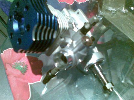

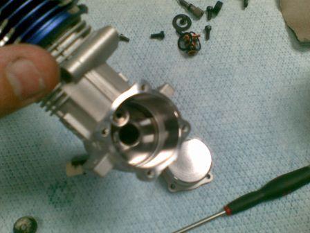

Joli boulot !! esthetique.... au niveau polissage seul la calotte du piston et la culasse gagne a etre poli,pour eviter la calamine,le reste ne sert qu'à briller (moteur bling bling ?)
De meme retailler la jupe du piston comme tu l'as fait ne vas rien apporter ou quasiment rien sur ce moteur comme d'ailleurs l'amincissement de la bielle, par contre ces deux modifs vont t'apporter des vibbrations car tu as retiré de la matiere sur l'équipage mobile donc il faut en retirer sur le vilbrequin pour l'équilibrage.....
La seule modif utile est l'orientation des transferts dans la chemise(et dans le carter si possible), les deux transfert lateraux doivent pointer vers le boost port qui lui meme doit pointer vers le haut.La lumiere d'admission a aussi un grand role.
Mais à mon sens une prepa moteur doit commencer par une mesure des diagrammes de distribution, il vaut mieux attaquer un moteur avec un rapporteur avant la lime.....
Ceci dit ton boulot merite des félicitation car il semble tres bien realisé donc au pire des cas ton moteur ne peut que fonctionner un peu mieux qu'un stockicon_wink.gif
mon conseil pour une prépa facile et qui marche : deux bon roulements BIEN MONTES ,angle cassé sur la chemise pour les transferts et surtout ce qui rebute les hélicoptériste un bon rodage au banc que rien ne remplace ! comment verifier le fonctionnement du moulin et les eventuelles amélioration que l'on y as apporter, deux ,trois helices, un compte tour et un thermometre et l'on est en mesure de faire pas mal de chose y compris de simuler le fonctionnement du moulin dans un helico pour ceux qui pense qu'un moteur hélico ne peut se roder que sur la machine...
Je dirais pour finir on commence par préparer des moteurs OS et on finit par changer de marqueicon_lol.gif
c'est vraiment valable sur un 2T essence car au bout de + 2 ans de fonctionnement sur mon OS 50 SX+h avec du Labema et plusieurs démontage, je n'ai jamais eu de dépot, à chaque fois il etait comme neuficon_wink.gif
le reste ne sert qu'à briller,(moteur bling bling ?)
je ne suis pas tout à fait d'accord avec toi..
polir vilo, bielle permet dans la mécanique des fluides de limiter les frottements et affiner la bielle idem
je ne l'ai pas fait n'importe comment, j'ai utilisé "un rapporteur", non un pied à coulisse, un reglet, le rapporteur c'est un disque d'epure et il faut aussi un comparateur sinon tu fais rien....
donc pour résumer bielle affiné et equilibrer, par contre vilo juste poli car pas l'outillage nécessaire
et pour le bling bling, c'est du bling bling interieur donc je ne voit pas a quoi ca sert de briller de l'interieuricon_rolleyes.gif
possible, maintenant pour le peu que j'ai enlevé oui peut etre plus de vibration, on test, j'ai l'habitude de préparer des 2T et des 4T et ce n'est pas la premier fois que j'experimente icon_lol.gif
mais generalement mes clients ne reviennent pas enfin juste pour les revisionsicon_cool.gif
après comme je l'ai dit, si ca ne marche pas comme je veux,ou trop de vibration, on redemonte, et c'est pas pour le prix d'un piston et d'une bielle.....
Je dirais pour finir on commence par préparer des moteurs OS et on finit par changer de marque icon_lol.gif 400 || this.height > 600) if ((this.width / this.height) > (400/600)) {this.width=400} else {this.height=600}" border=0>
j'ai déjà fait TT, OS reste plus que yamada, webra, rossi.....
mais pour l'instant on reste OS
