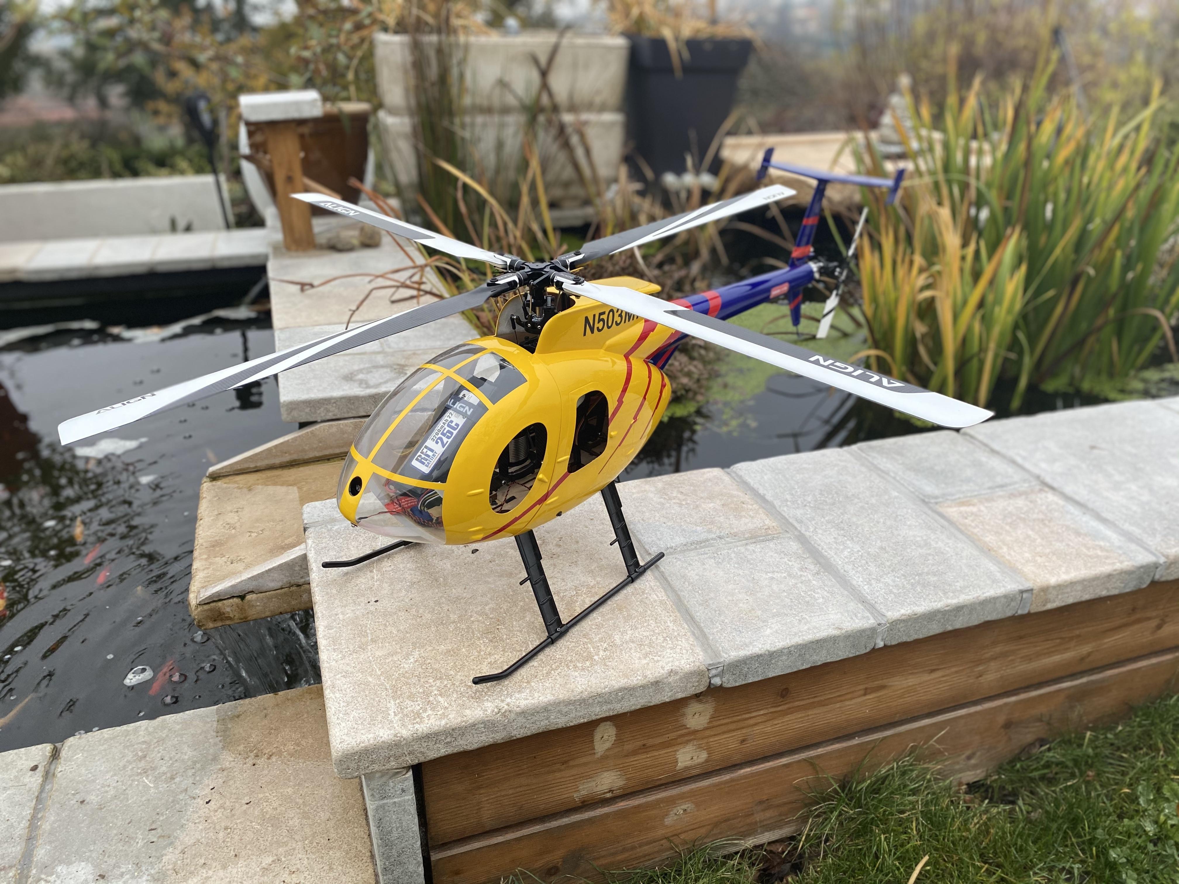

Puisque le temps le permet, j'ai tenté mon premier vol "trainer" avec croix de débutant. L'image n'est pas top, j'ai dû compresser pour l'intégrer dans le message (plutôt que sur Youtube).
Tout semble ok, à part un petit tracking à corriger lorsque le pas est >2°. Travail de cet après-midi.

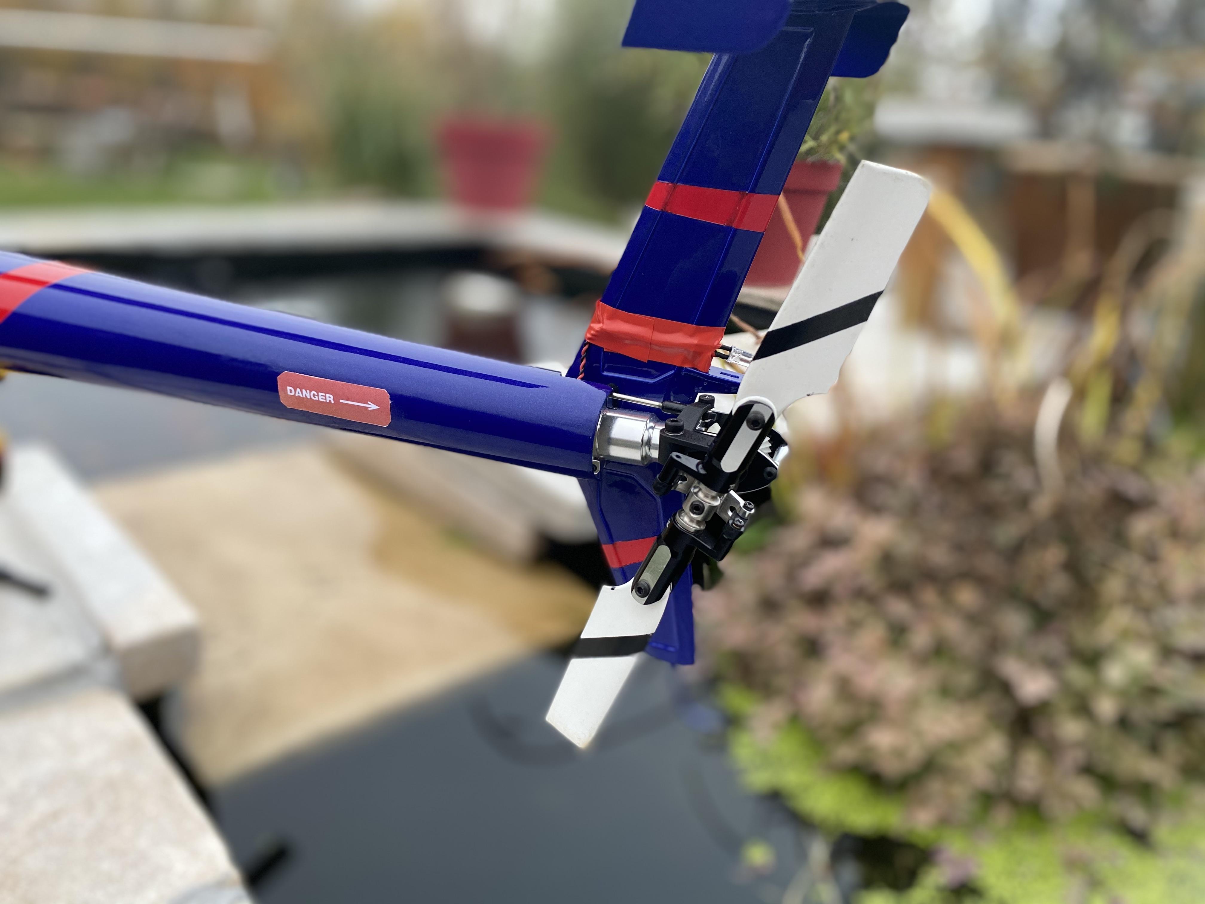

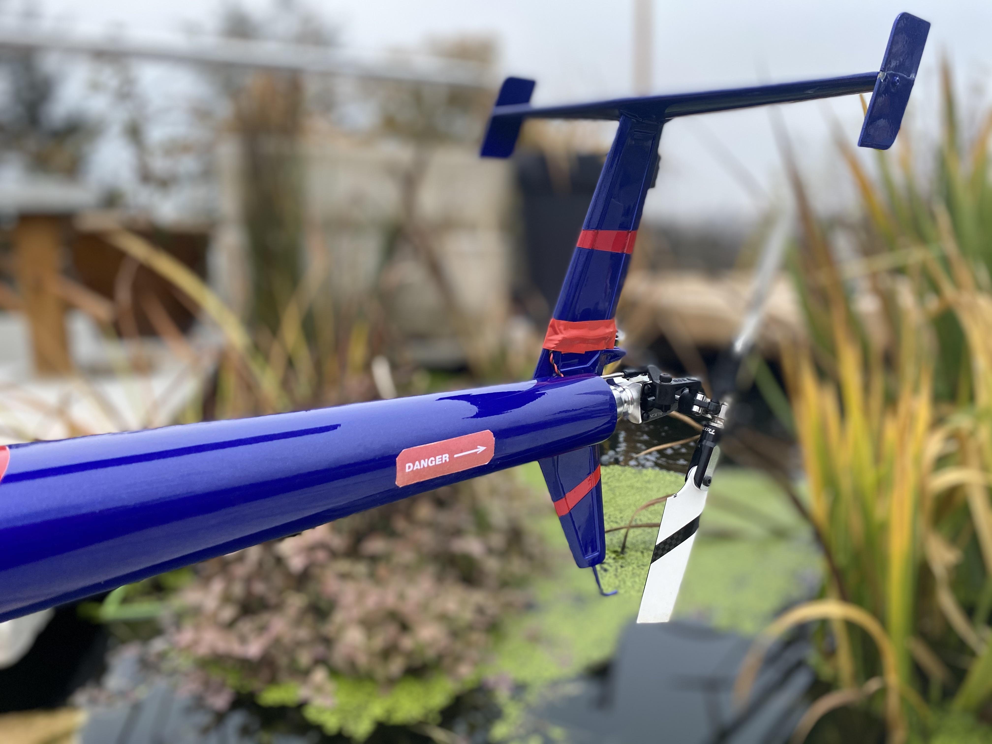

La bonne nouvelle de la nuit... elle pour Simon500 ! Je vais être obligé de passer l'AC à gauche ! en effet, mon servo d'AC est installé sur le tube de queue, et je dois passer le servo au-dessus du tube si je veux qu'il rentre dans le fuso. Du coup, AC à gauche ! J'étais mort de rire cette nuit quand il a fallut de que je me rende à l'évidence. Bon, faudra que je recommence tous les réglages et apprendre à voler avec ça.
Par contre, j'ai été obligé de "couper" le fuso en bout de queue parce que le tube de queue ne sortait pas suffisamment pour fixes le boitier AC. Tu as eu aussi ce problème ? Ce peut-il qu'il y ait des version différentes de fuselage selon les marques ?

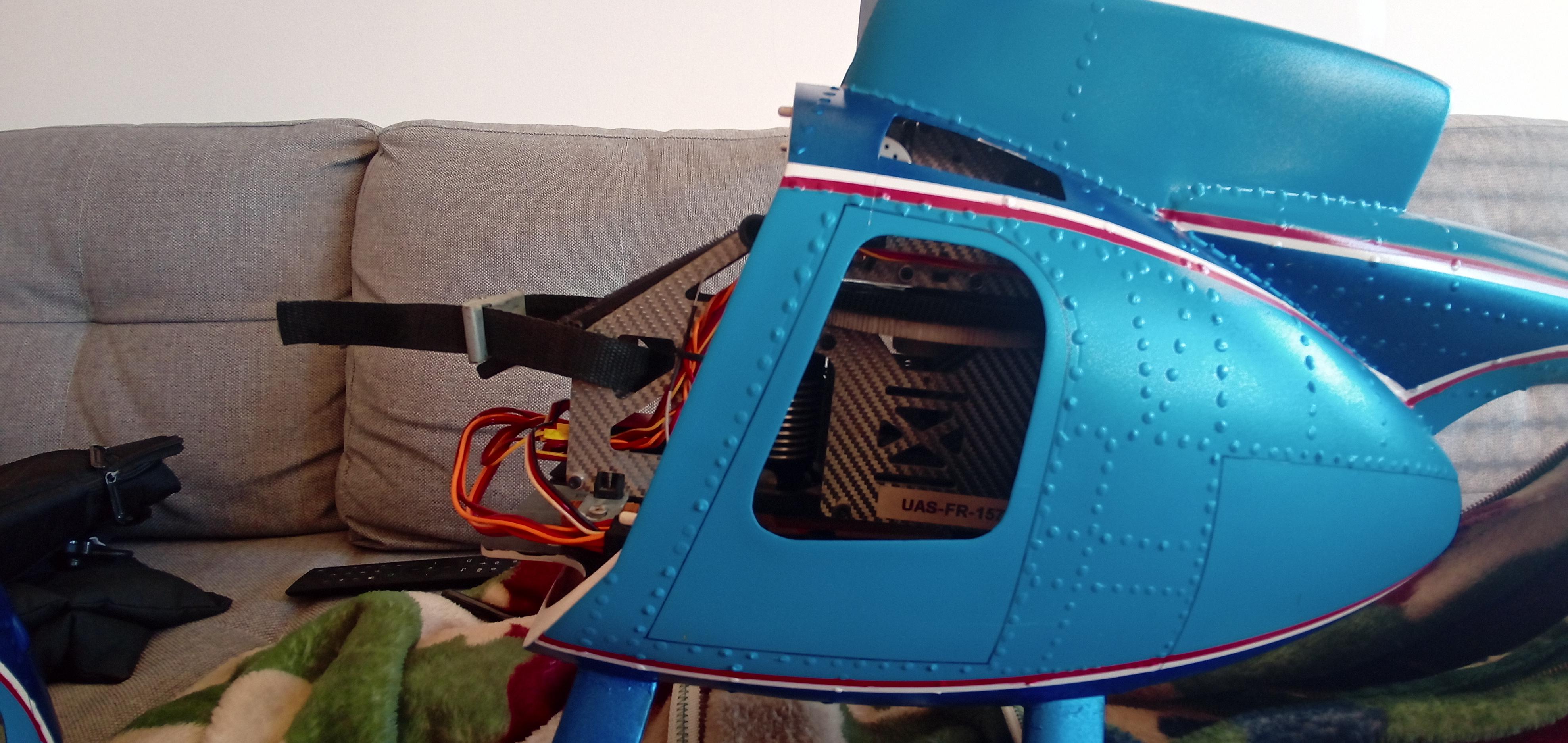

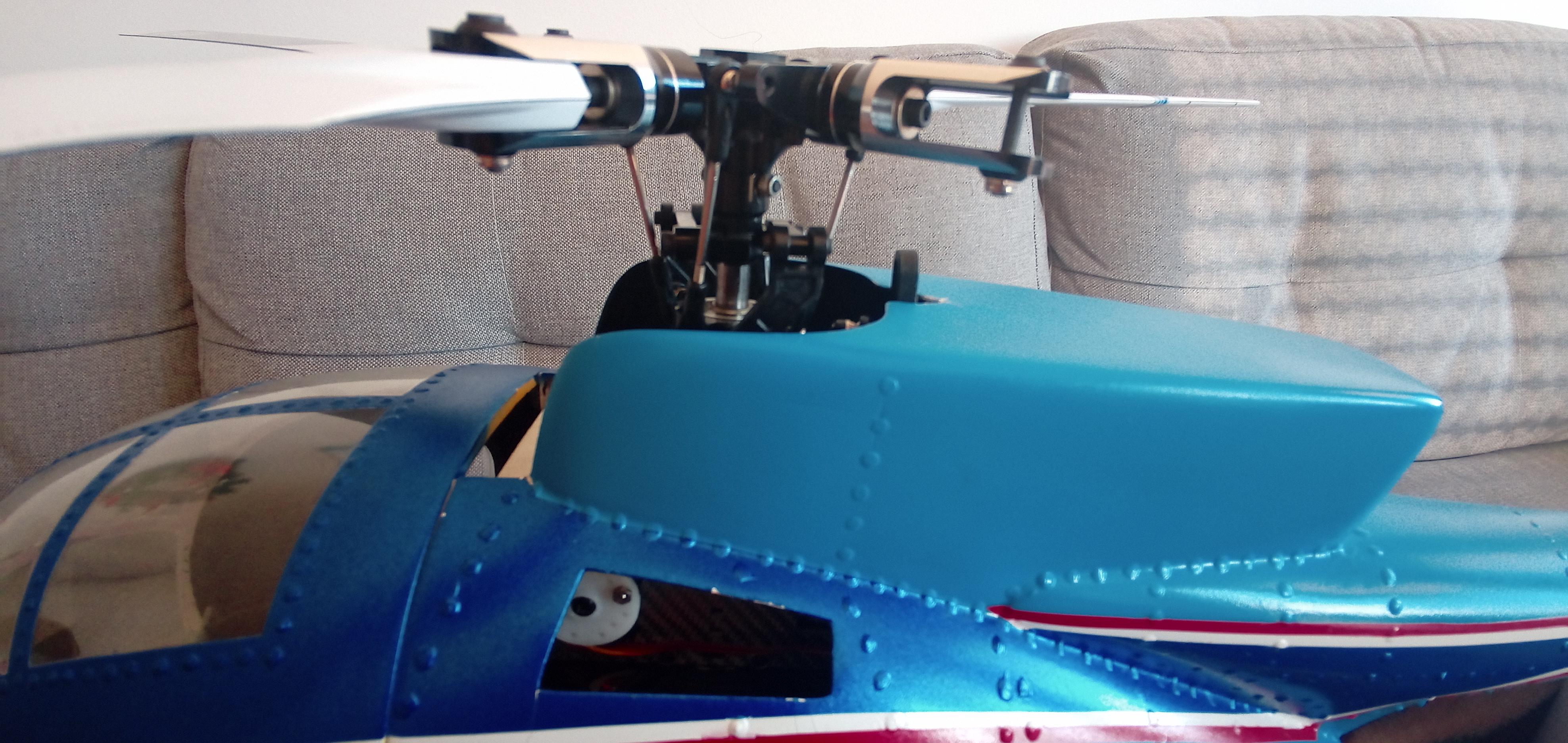

Je n'ai pas recoupe le fuselage pour le boîtier par contre, je te fais deux trois photos.
Mon fuselage de départ est exactement le même que le tien.
voila:
première photo = vue pour repérage de la position de l'avant du châssis par rapport au fuselage.
deuxième photo = alignement du mât rotor
troisième photo = position du boitier d'AC

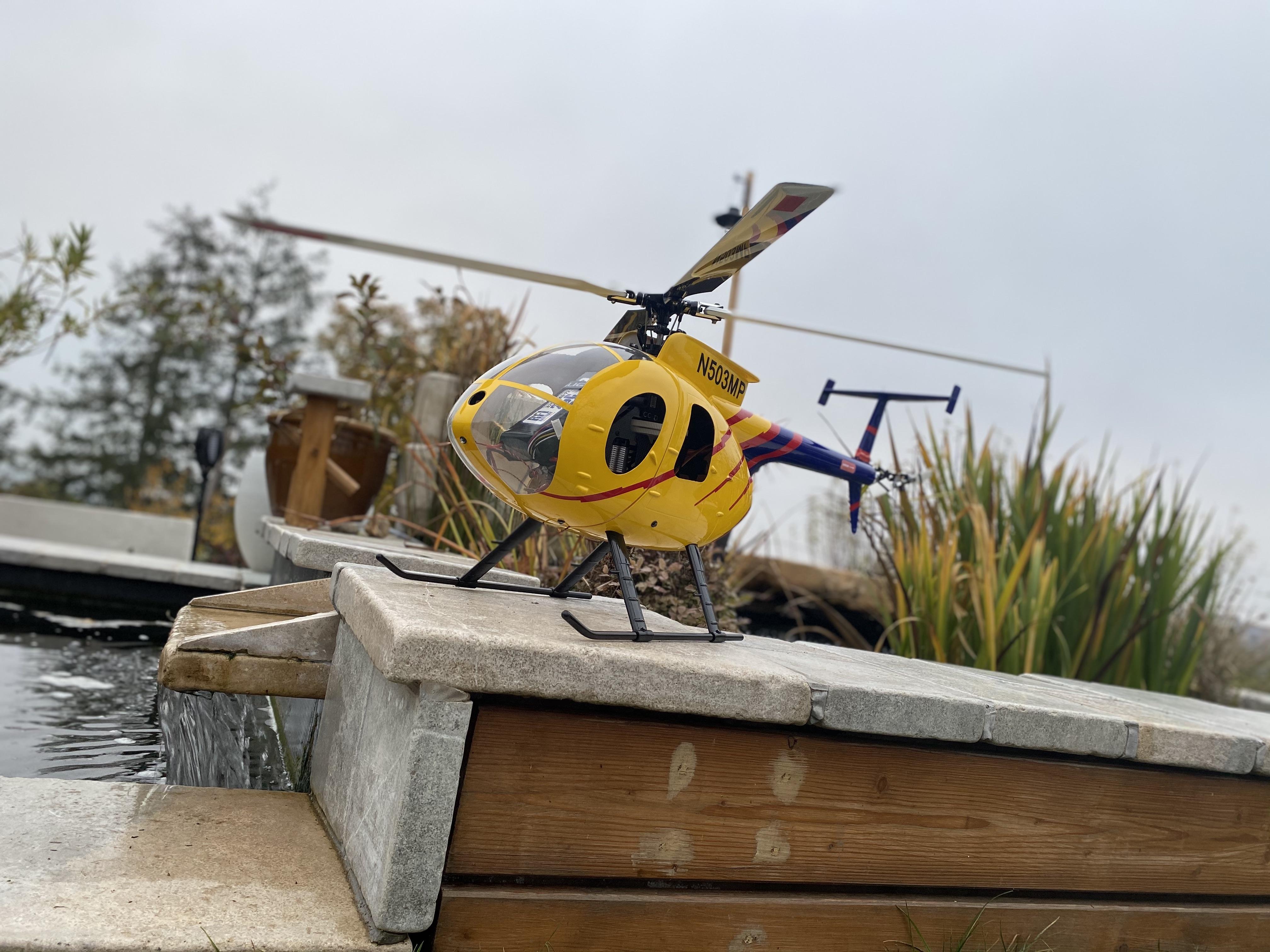

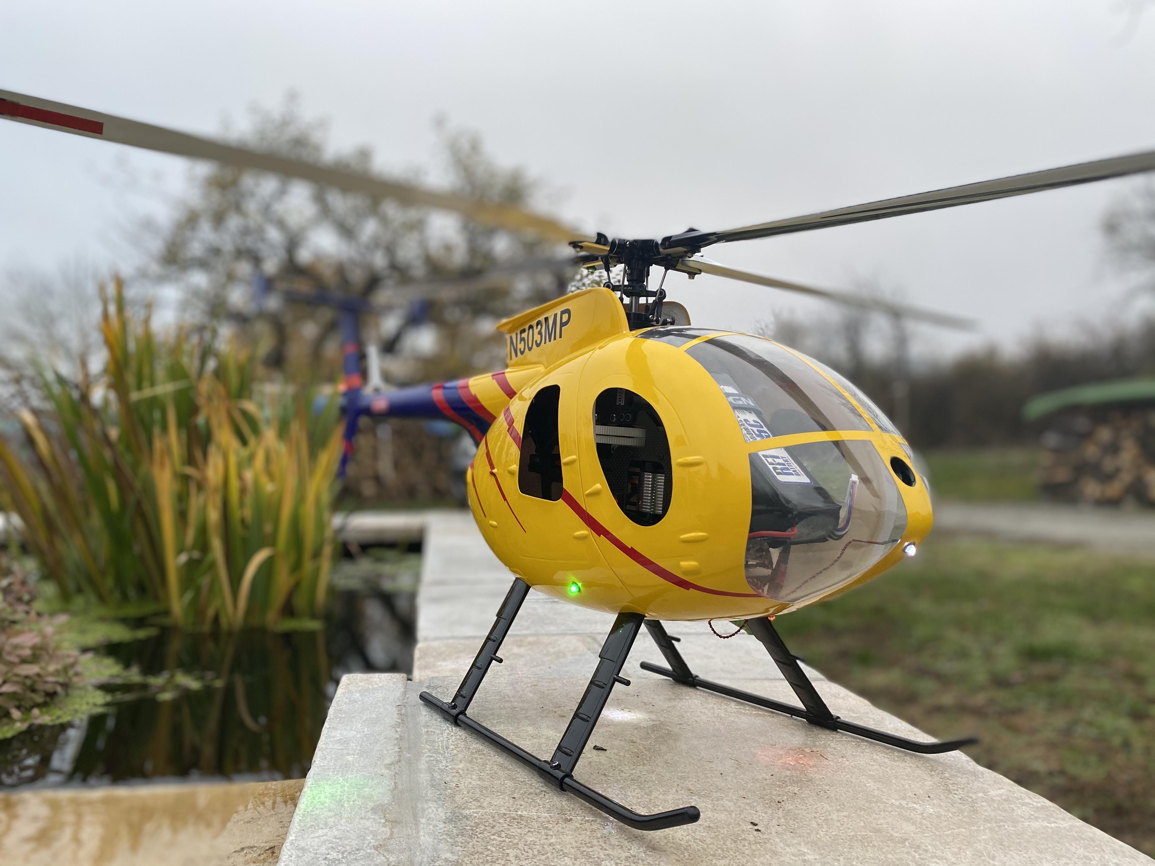

En attendant de finaliser ces réglages, je peux vous annoncer que le bébé est né, et tout s'est (à peu près) bien passé.
Il pèse 2,700 kg, avec toutes ces lumières et maigre déco.
J'ai dû passer l'AC à gauche (c'est plus réaliste il paraît... lol), parce que le servo d'AC ne passait pas dans sa position initiale. Je l'ai mis sur le tube de queue, au lieu d'en dessous.
J'ai dû tailler la queue du fuso, trop longue pour mon tube de queue (Trex 500 ESP).
J'ai installé un kit lumières "basiques", avec inter manuel (en attendant l'électronique rc).
Il y a certainement des points à améliorés, voire à modifier. J'ai fait avec ce que j'avais et avec mes maigres connaissances en maquette.
Les réglages sont faits et testés sur la version trainer. J'ai fait tourner la maquette pour caler les pales. Pas de vibration ; génial !
Manque plus qu'à envoyer ce bébé en vol. Pas aujourd'hui, il fait 1°, mes doigts ne sont pas souples, et le sont encore moins quand le stress s'invite à la fête. :-)
Quelques photos et une vidéo à venir pour le premier vol.
Merci à vous de m'avoir suivi et aidé pour cette semi-maquette.

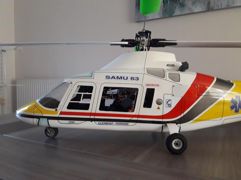

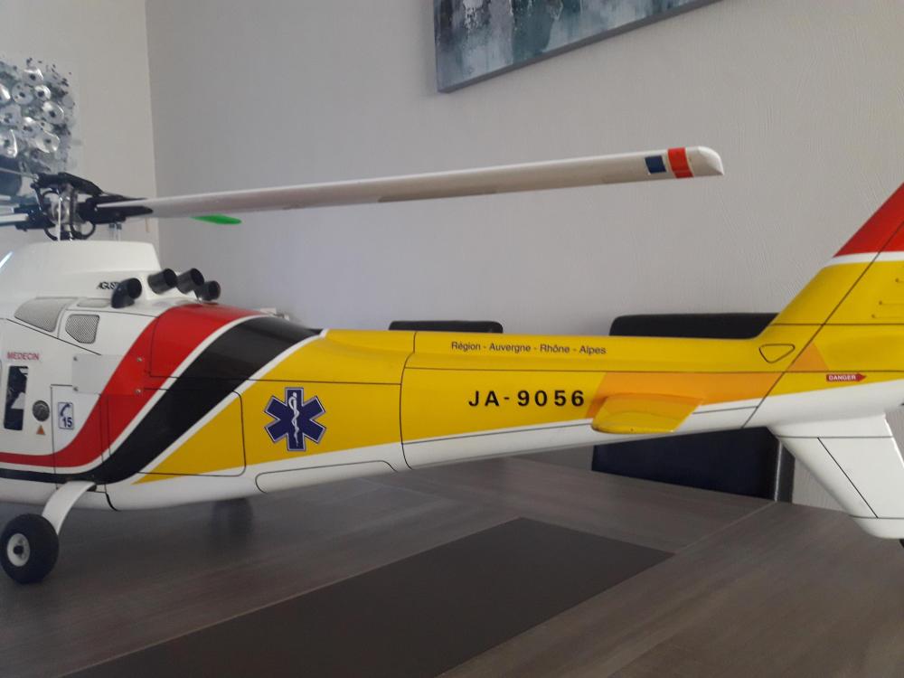

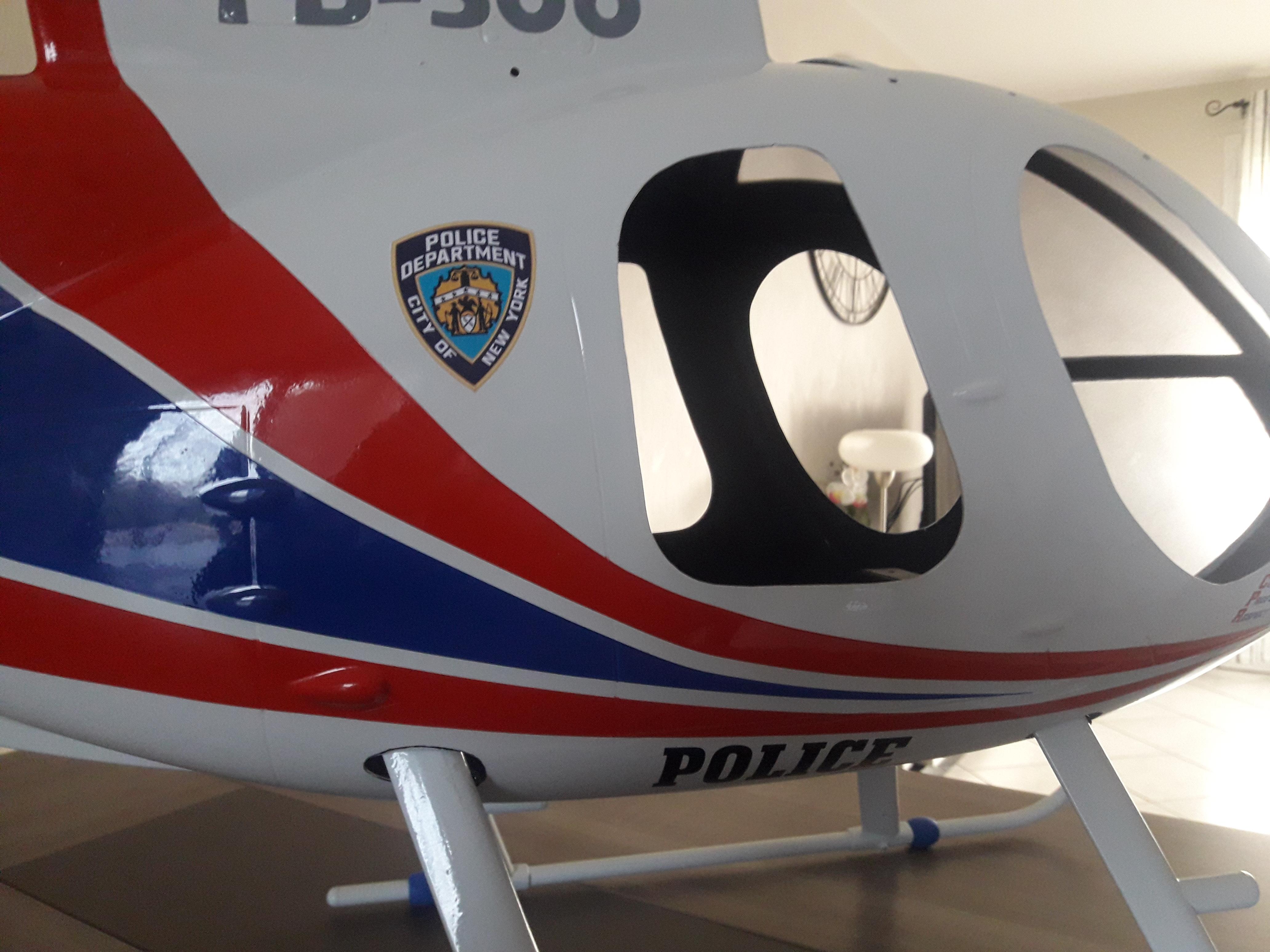

Belle machine ! Je débute en maquette  Concernant la déco je viens de finir un fuselage d'agusta A109 (pour mon raptor 600e) en version SAMU63, j'ai fais ce We les premiers essais en vol avec fuselage , et cet aprem les doigts étaient un peu engourdis je confirme lol!!  Je vais m' attaquer maintenant à un Hugues 500 (pour mon raptor 50) en version NYPD POLICE. J'ai trouvé tous mes autocolants à fabriquer chez MPA Pro sur internet. Le site est très bien fait tu fabriques toi même ton autocolant où tu envoi un modèle à reproduire, les prix sont raisonnables ( environ 35 euros pas hélico) et tu es livre sous 72h. Si toutefois cela peut t'aider. J'ai joint quelques photos des autocolants que j'ai fais fabriquer.

Ton Augusta est magnifique ! Une vidéo de le voir en vol serait superbe ;-) Je croyais d'ailleurs que le SAMU 63 était équipé d'un EC 135. Ils ont peut-être changé de machine.
Dom's63, où as-tu eu ce fuselage. Le jambage est différent de ceux que j'ai vus.

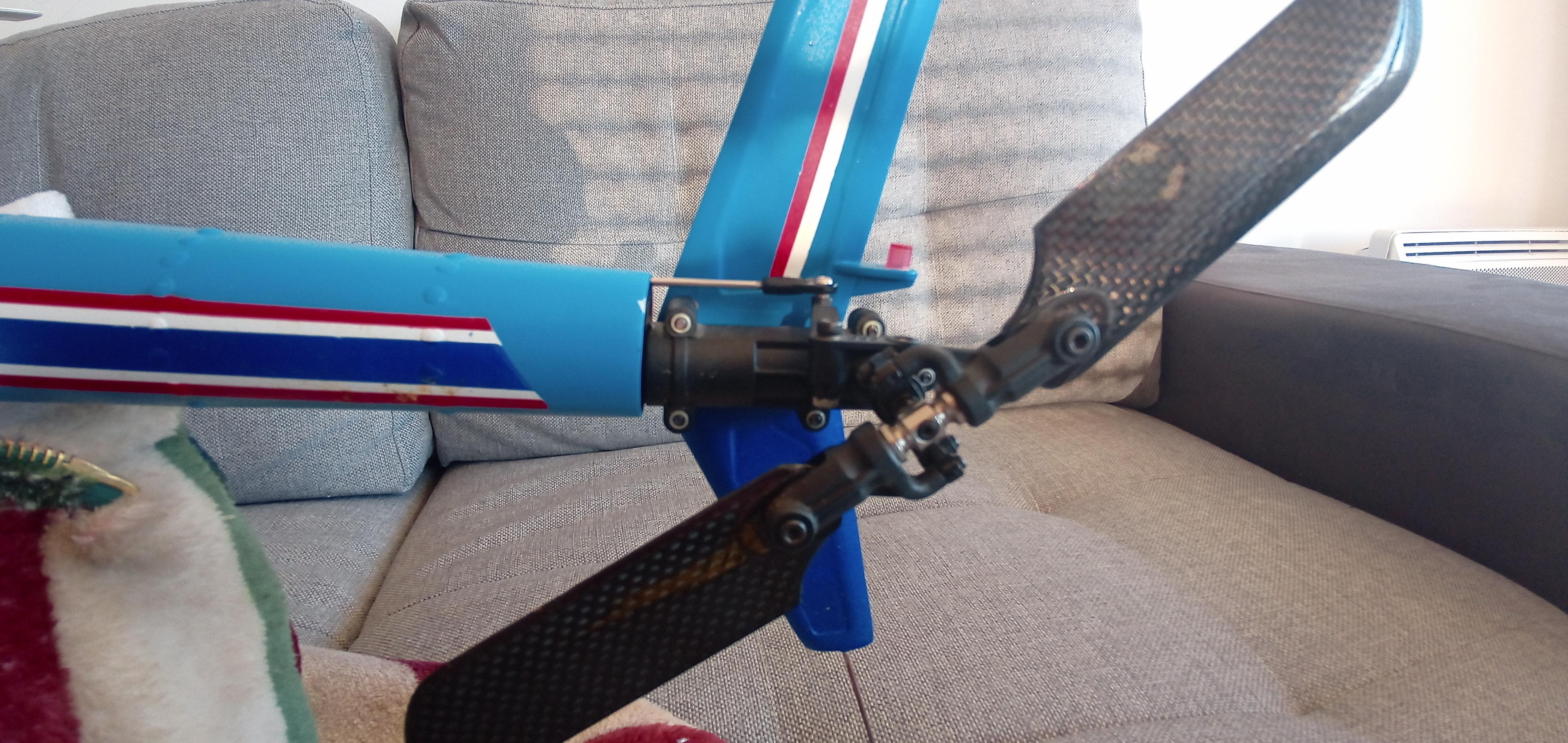

yop,
je viens de voir les dernier message,
mon hughes est équilibré, à l'horizontale.

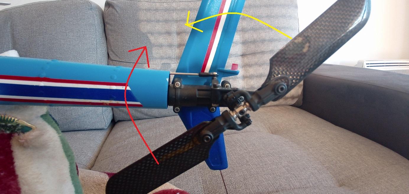

par contre, problème !!!!
tu as passé ton AC à gauche pour question de position de servo ==> pas de prb
mais le sens de rotation fais que la pale d'AC descend dans le flux d'aire du rotor principal au lieu de monter, regarde bien sur le miens ( je te remet la photo)
en rouge le "bon" sene de rotation, et en jaune celui que tu as
la ou ça peu posé souci, c'est une perte d'efficacité du rotor d'AC car il "voit" moins de vent...

le fuselage de l'Agusta est un FUNKEY.
Celui du Hughes est un fuselage que je viens d'acheter d'occasion. C'est apparement un fuselage Thunder Tiger prévu pour le raptor 50 car avec l'ancien propriétaire m'a laissé toutes les pièces d'origine pour installer un raptor. Tout est prévu rien à bricoler ni a adapter.
