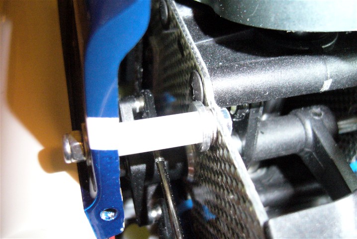

Pour la fixation du fuselage au niveau du rotor:
j'ai percé le chassis, entretoise plastique de 20 mm et collé au fuselage avec de l'epoxy:un carré de contreplaqué de 2 mm d'1cm de coté (sur la photo, 3 rondelles pour les essais d'épaisseur)
Pour finir, une vis coupée à la bonne longueur et un écrou nylstop avec une rondelle.
je ne pense pas que l'on parle de la meme chose.
des 2 parties du fuselage funkey ( fixation de la partie arriere et de la partie avant la ou il y a les vitres) . funkey a prevu des vis avec des petits morceaux de contreplaqués mais c'est pas trés partique surtout la fixation qui est en haut la plus proche du rotor
merci pour tes infos
