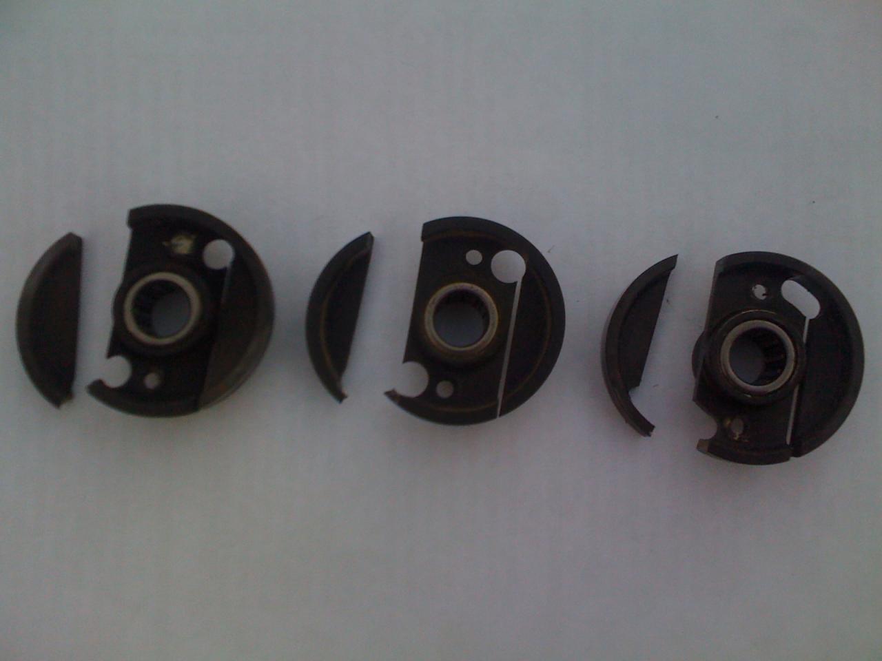

re:
besoin de quelques conseils car je n'arrive pas à comprendre pourquoi mes embrayages cassent aussi vite, en pj vous avez une photo des 3 embrayages cassés en 1 mois..
le plus à gauche est celui d'origine ( 20 vols), celui du milieu la moitié et celui de droite ( la version quick) 4 vols!
la cloche est strictement ronde, la garniture n'est pas usée ( je peux mesurer si besoin), tout tourne rond..
par contre ces 3 casses m'ont abimé au passage les roulements du moteur ( en tournant déséquilibré il a chauffé...fort), donc je vais le refaire, en attendant je monte un autre moteur pour pouvoir voler mais si c'est pour payer 15€ pour moins de 10 vols en moyenne, vais repasser en électrique :D
à vos avis!
re
comment enlever la garniture? il faut obligatoirement la casser? et dans ce cas où peut on trouver de la garniture en bande?
je vois le principe, et effectivement ça parait logique, mais quand je vois que je n'ai même pas 1m, peut être 1/2 entre la garniture et l'embrayage, c'est étonnant que l'acier casse... mais bon, il casse..
