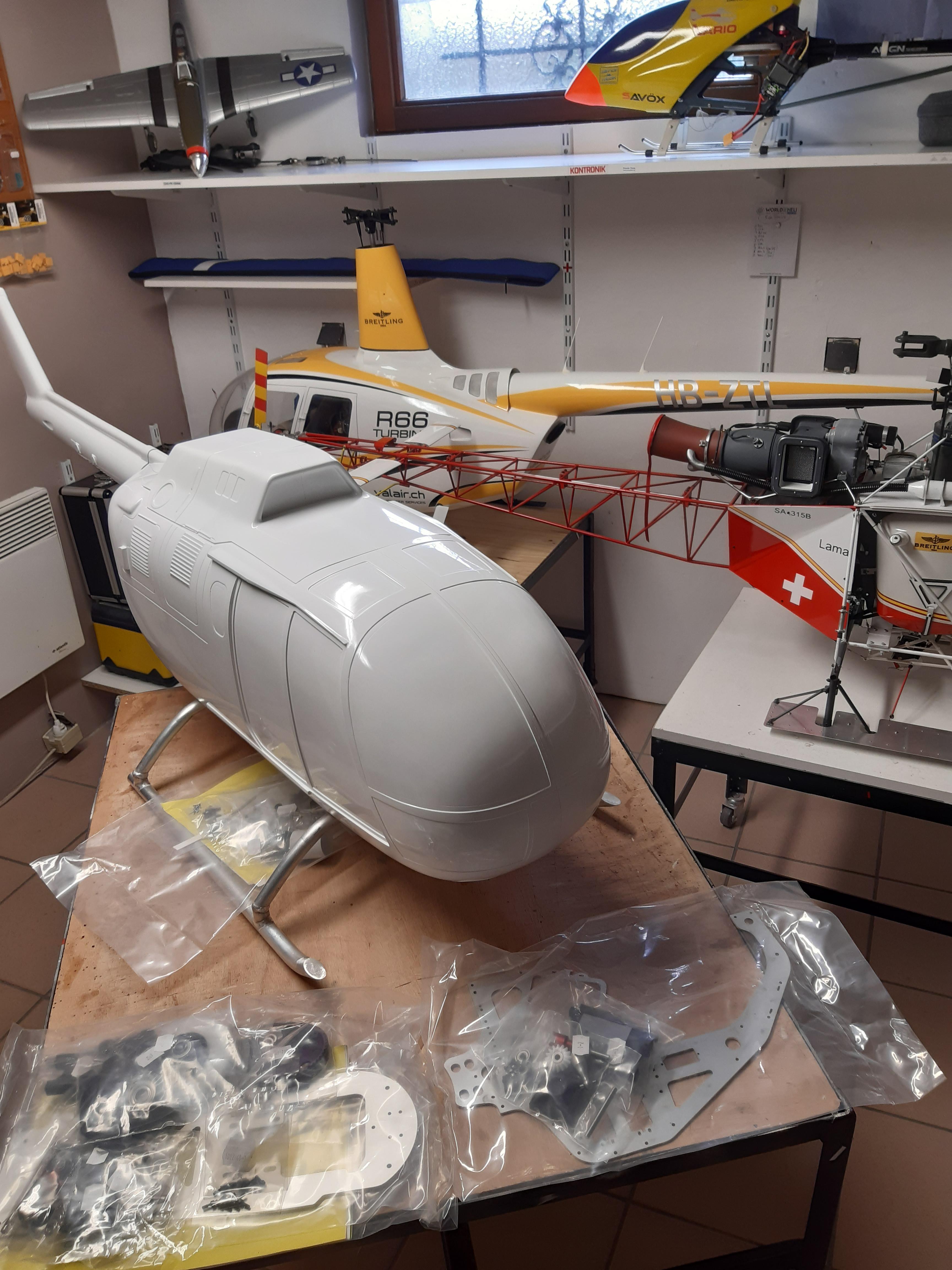

A nouveau de retour ,pour partager avec vous un montage d'un BO 105 au 1/5 de chez Vario ,et ce en version électrique.Après de longues recherches ,et avec les conseils de notre Gégé,je me suis décidé de choisir cet Hélico ,et pour cause ,c'est une des rares machines que je n'avais pas encore montée ! !
Sitôt dit ,sitôt fait.........et je tiens a remercier Nicolas de chez Vario ainsi que Vario Allemagne qui m'on livré ce Kit en moins de 48 heures .......c'est vraiment bien tombé,car en même temps est tombé le "Confinement".........dur dur ....c'est une histoire  qui se répète ,car lors du confinement de Mars dernier ,j'avais commencé le montage  et réaliser un super  Robinson R66 !
Ceci dit, après déballage  ça donne un bien beau chantier ! Je vous ferai part de l'avancement par des photos a fur et a mesure..........

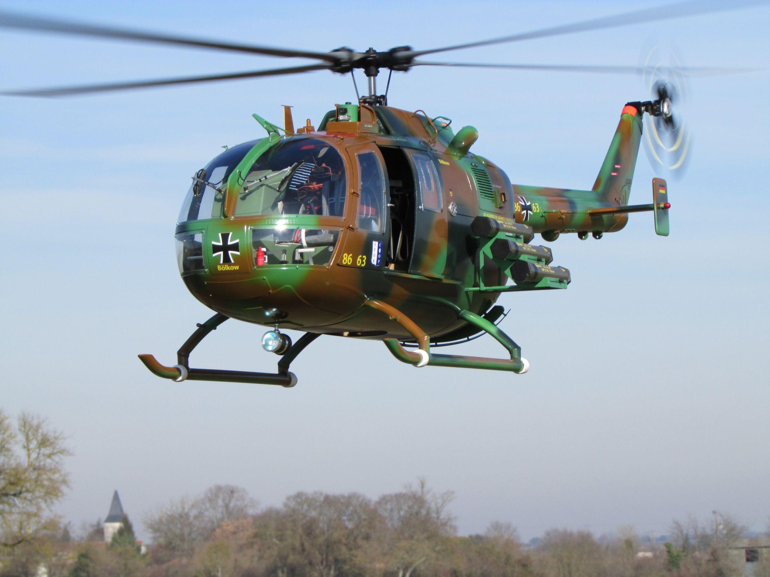

Salut Bernard et bravo pour ce bon gros BO 105, depuis le temps que tu en avais envie. Aprés avoit testé avec succés la transmission par flexible sur le super Puma, dés que je peux je monte le même systéme sur mon BO (même echelle que le tien) de l'armée allemande qui est actuellement avec le renvoi d'angle de chez vario... Simple avis pourquoi tu n'essayerai pas????? Je vais suivre  avec grand interet ton montage. Cordialement Snake

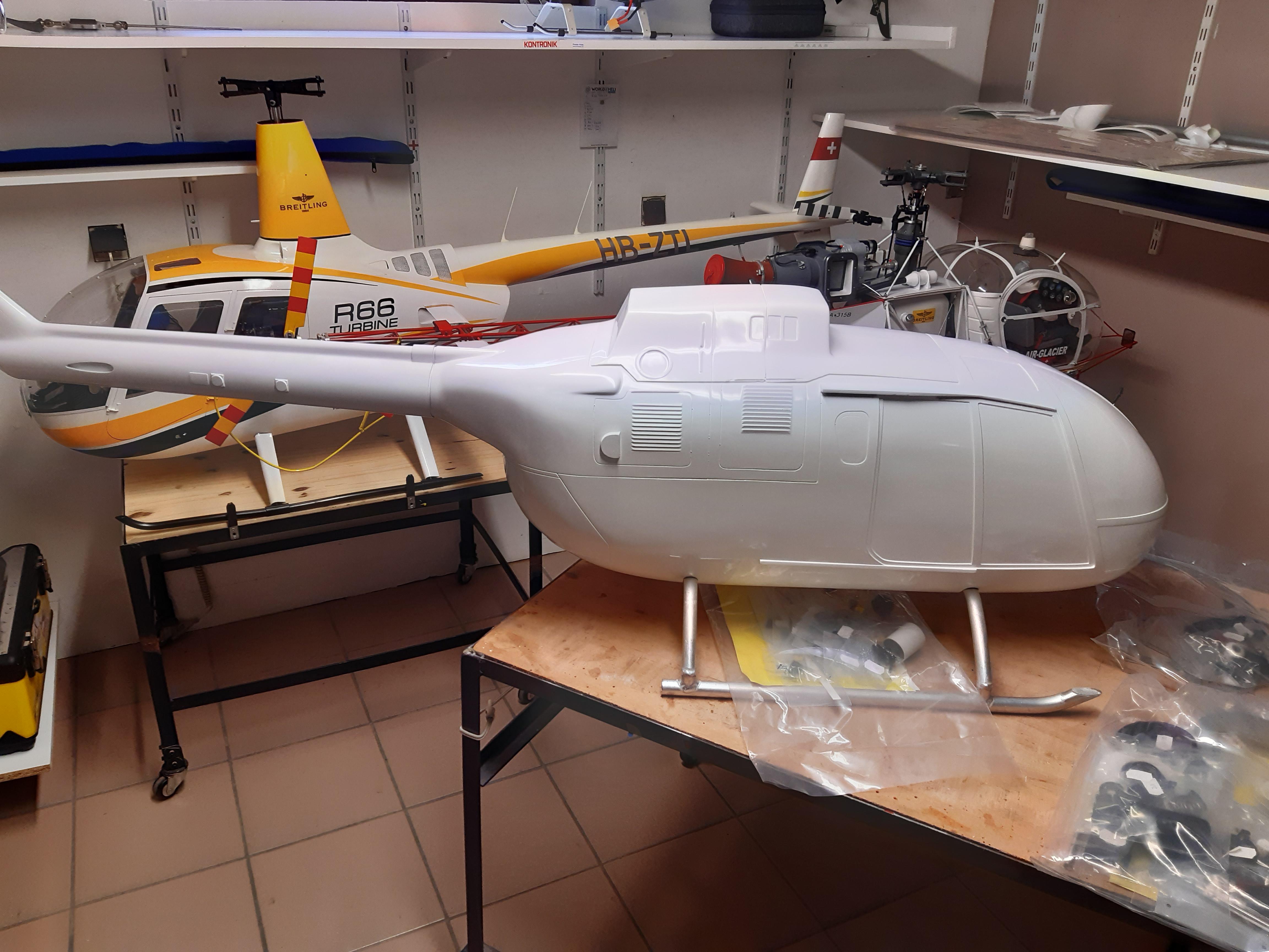

comme promis ,    premieres photos de l'avancement............
couples ,châssis en place ainsi que la mécanique, la suite .....montage de la transmission et mise en place de l'A/C,  ça représente un travail  délicat et surtout particulièrement précis, afin d'avoir une fiabilité parfaite  de l'ensemble !

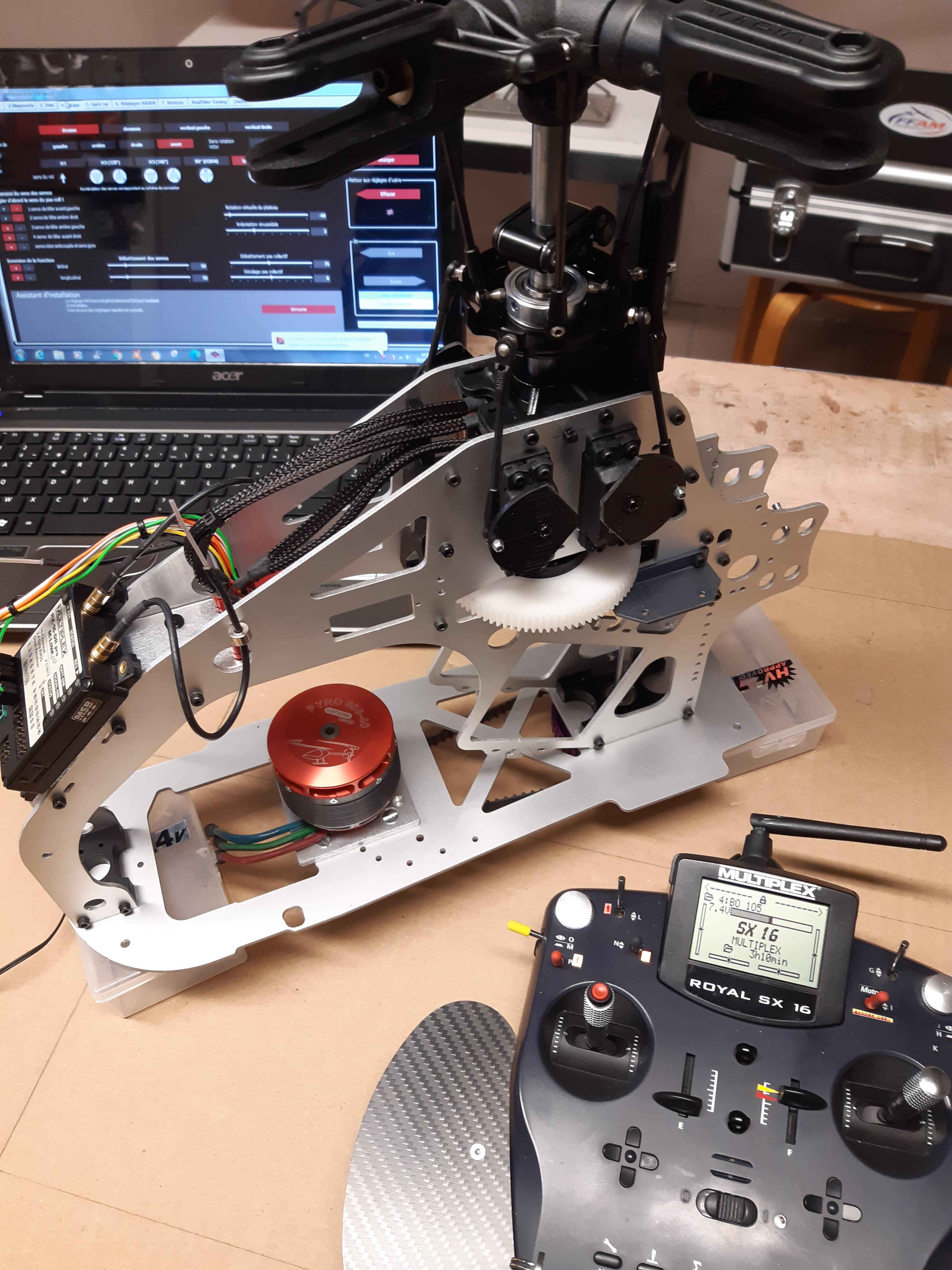

bon la suite ! !

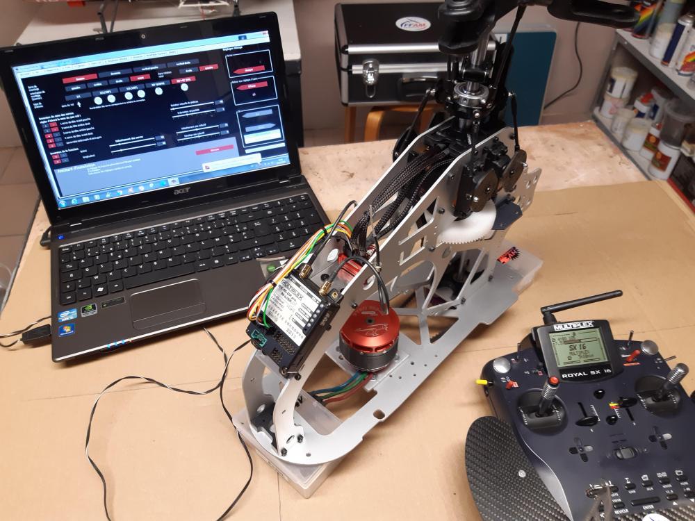

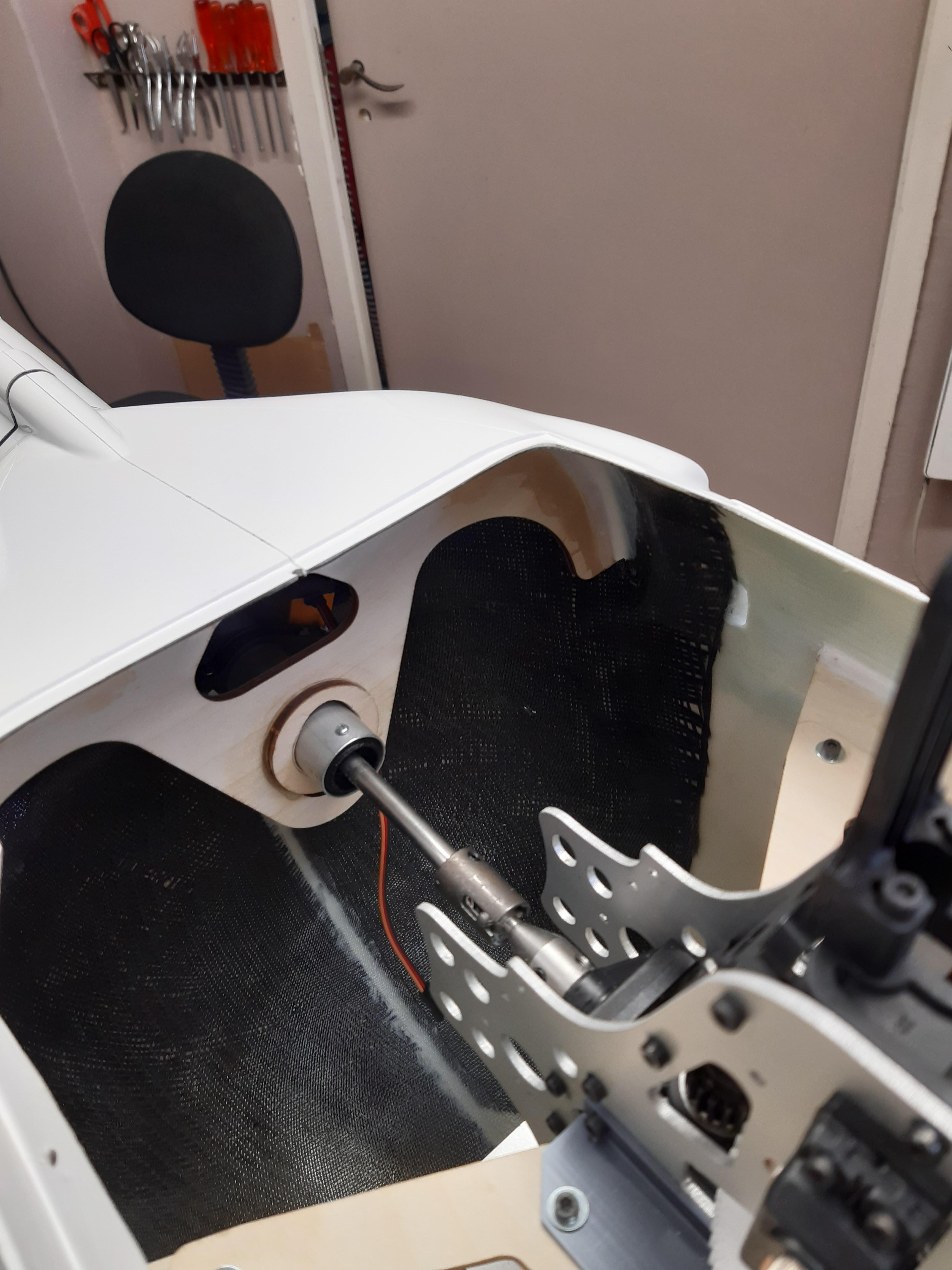

c'est vrai ça a bien avancé ............transmission en place y compris le renvoie a 50° ,et commande AC fonctionnelle .....
la suite ? ben , je vais m'attaquer a l'installation de l'électronique ,moteur ,contrôleur ,bavarian ,module Eclairage et câblage ......
quelques photos ............
@+ nanar
bonsoir a vous ......

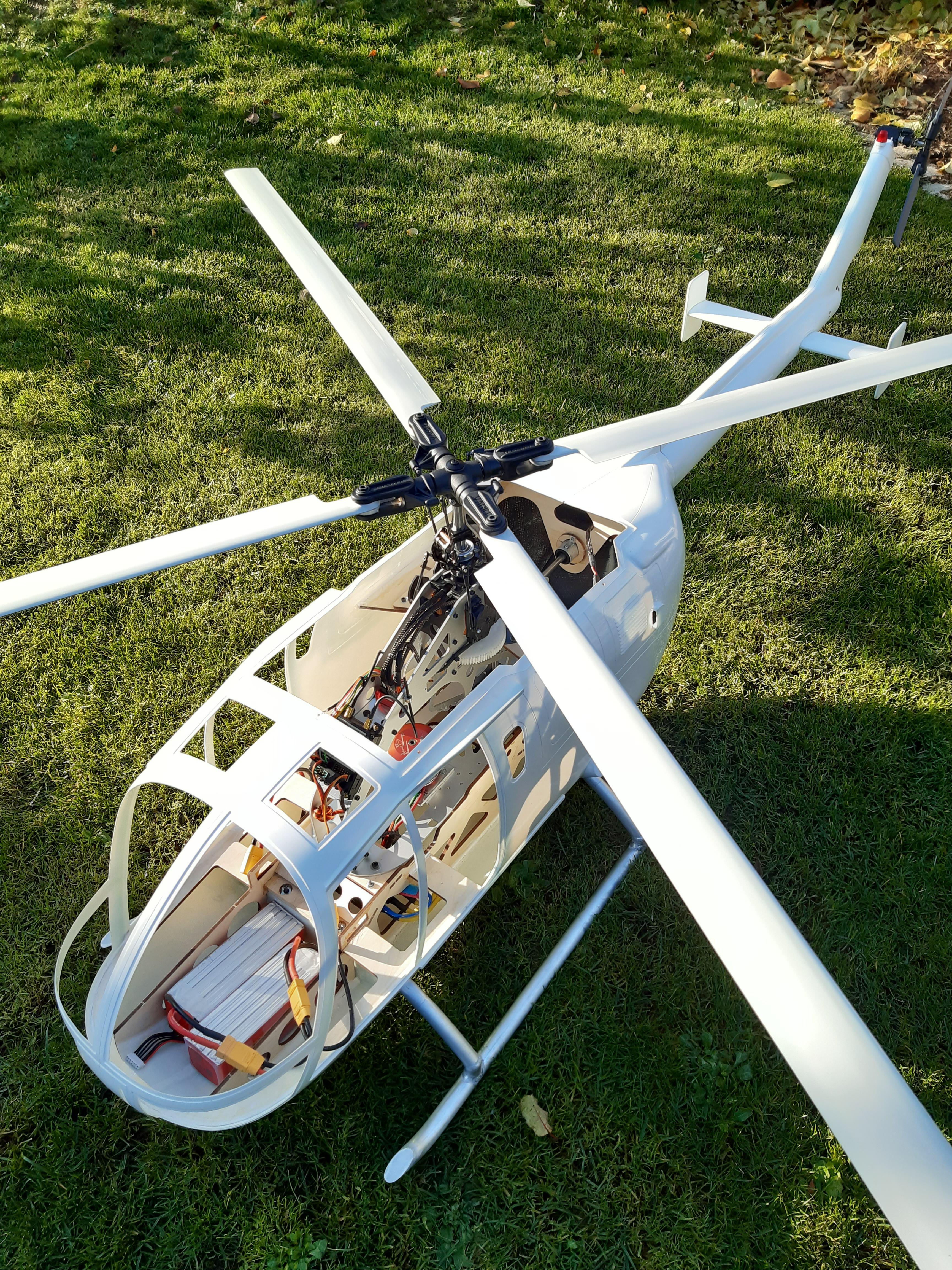

la suite concernant ce montage..........Electronique monté ,réglages statique également fait,reste plus qu'a monter  ce chassis dans son fuselage   ....et pourquoi pas un petit essais des demain ! ! :shock:
a bientôt pour les premiers résultats  ! !
Nanar
bonsoir les Amis .............

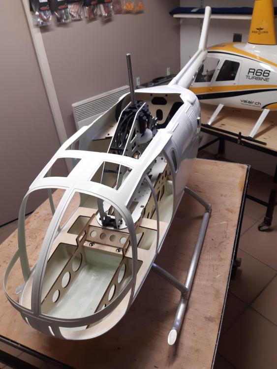

comme pressenti hier soir .......j'ai monté la mécanique dans le fuso , et ce matin  avec un petit 2° ,  le BO 105 était prêt pour un premier décollage ! !
que dire de plus .....arrivé a 850T on rajoute du pas , et c'est parti pour un Statio  a 2.5m ...pas plus haut car il ya les branches ! ! puis quelques droite ,gauche ,avant,  arrière...histoire de le secouer un peut et voir ses réactions .......a priori aucune retouche a faire ,aucun trim  a retoucher, si ce n'est réduire encore les débattements bien que j'ai réduit a 50% sur le Bavarian et mis 50% en dual rate, la machine est encore bien réactive .

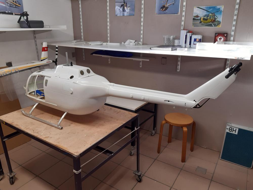

Comme dit "ca c'est fait"..........maintenant re démontage complet et on va attaquer le fuselage .......fixation des portes, des capots ,ponçage, apprêt,  et mise en peinture ......mais d'ici la je vous tiendrai au courant de l'avancement .

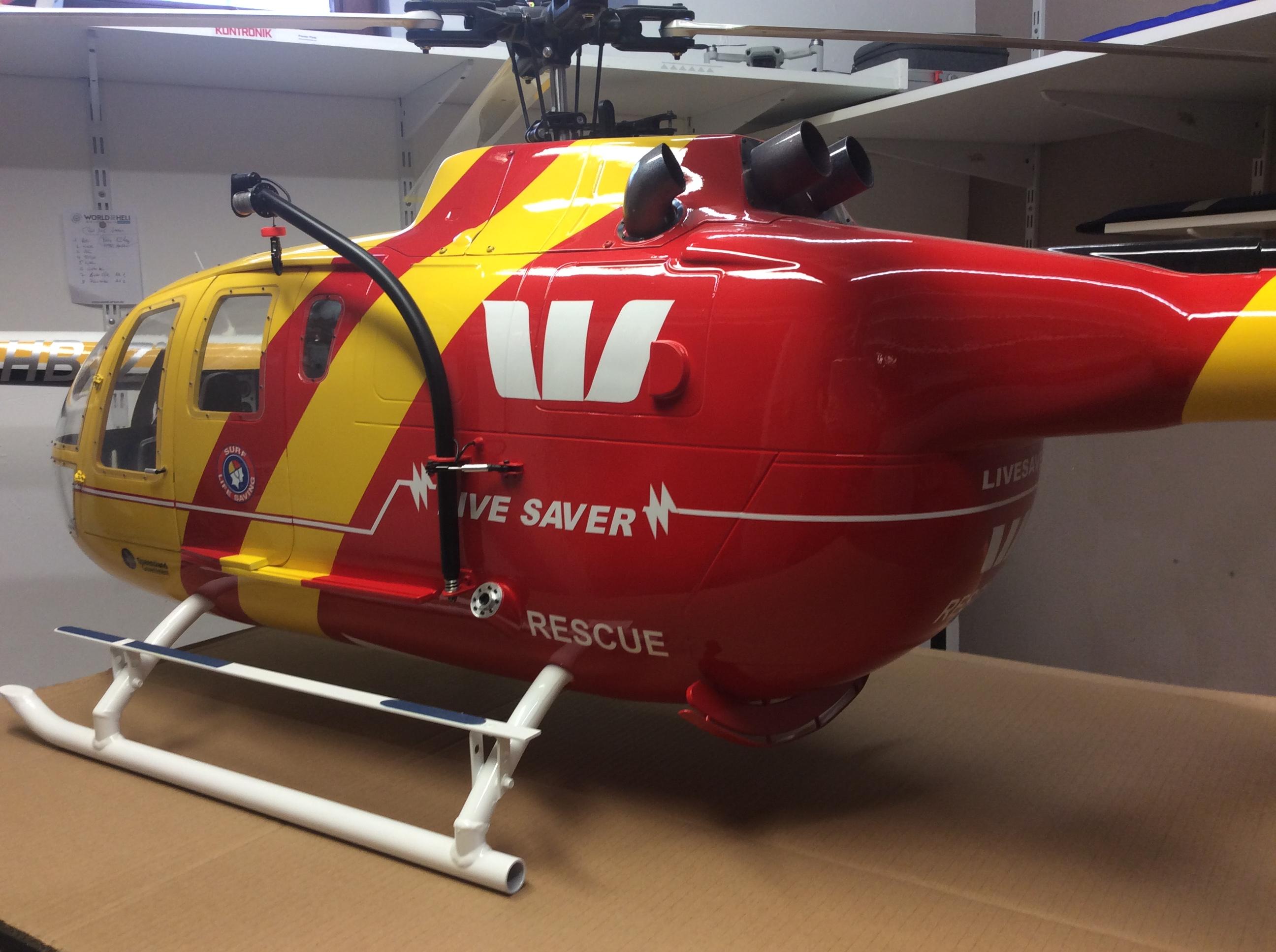

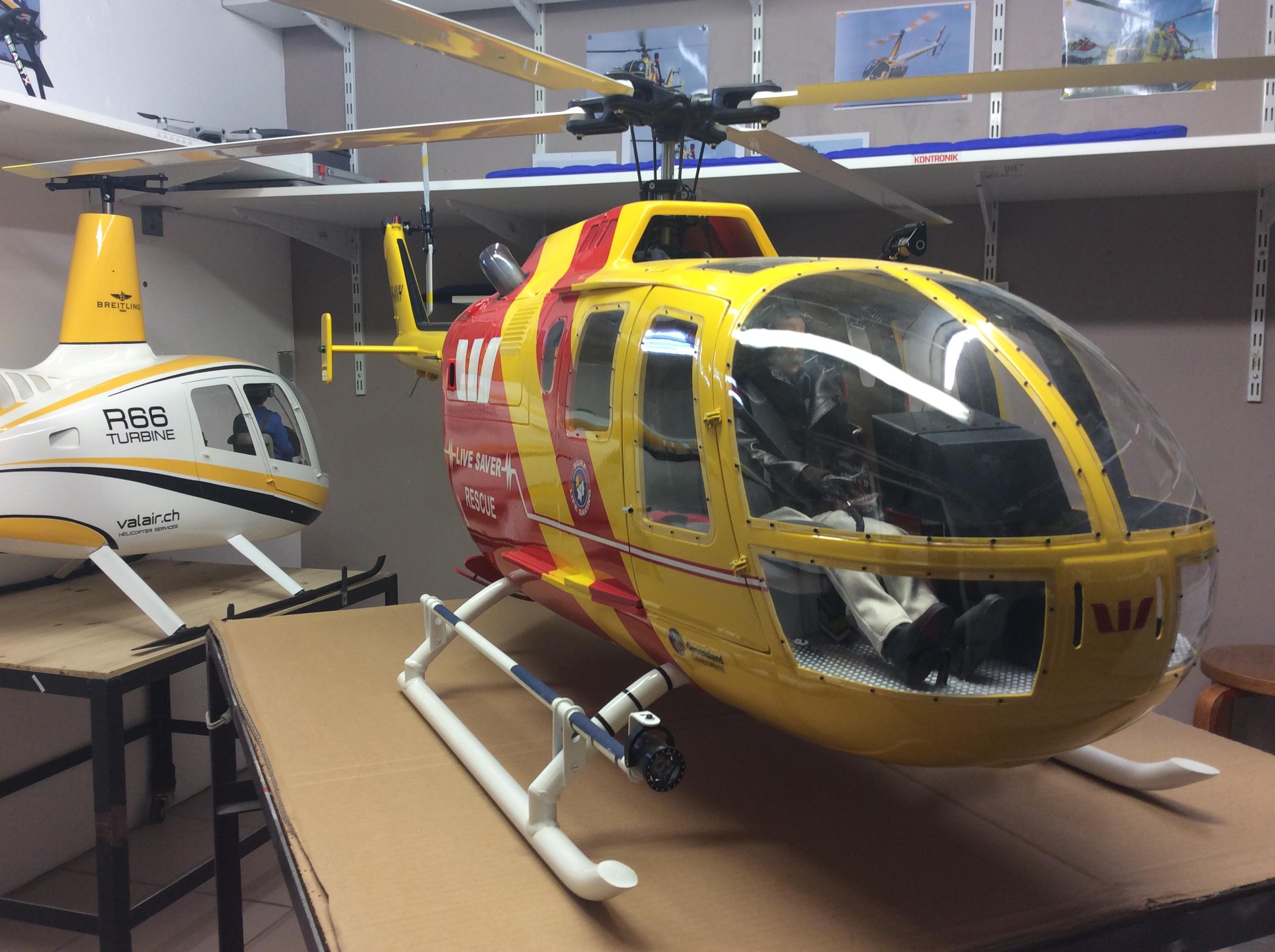

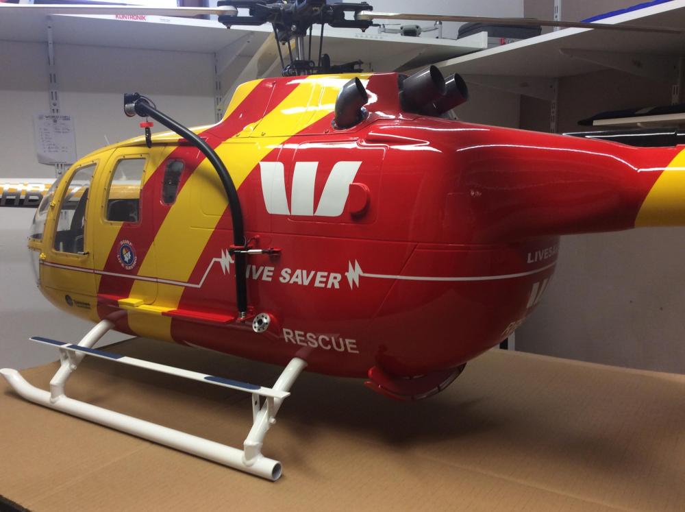

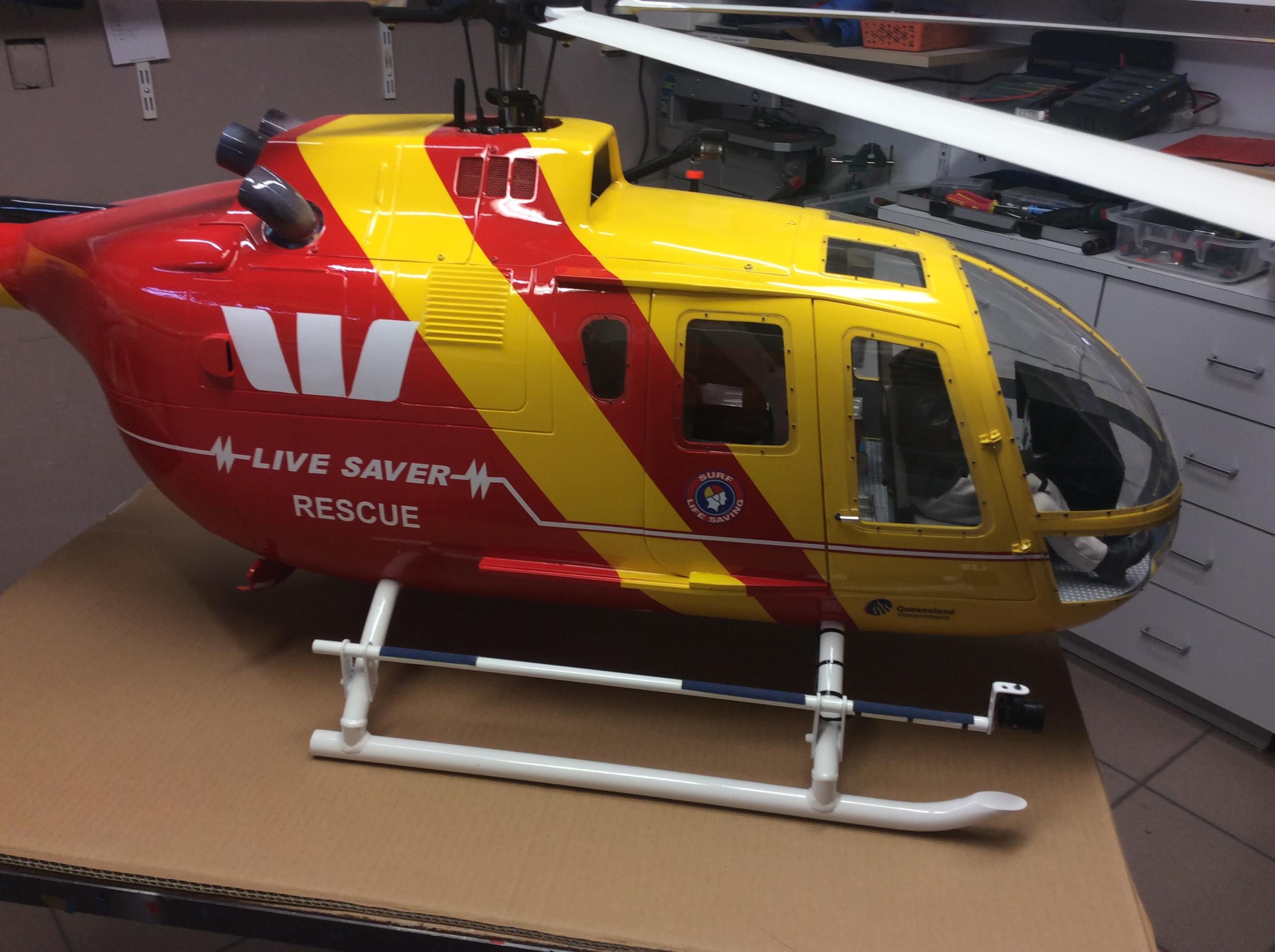

encore une petite précision .......la livrée ! ! elle  sera comme sur la photo  !

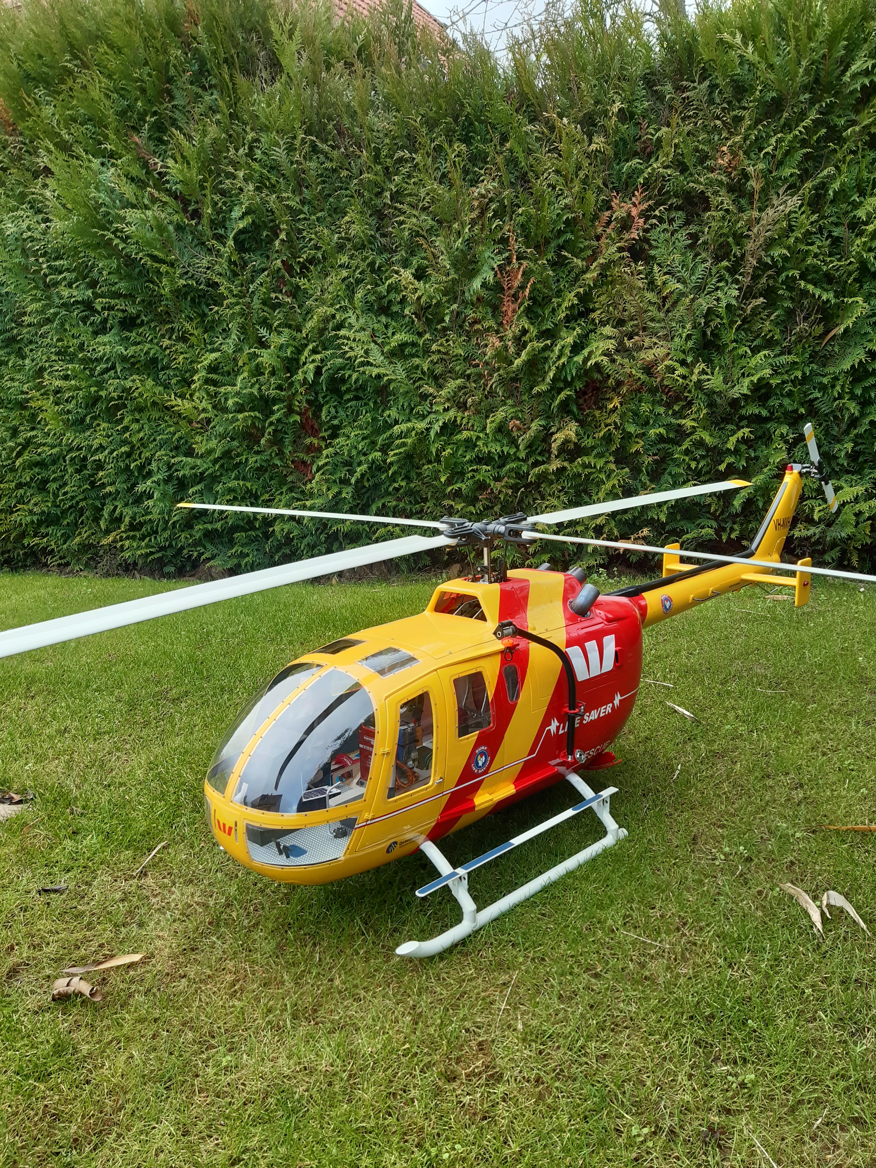

Bonsoir les Amis.............

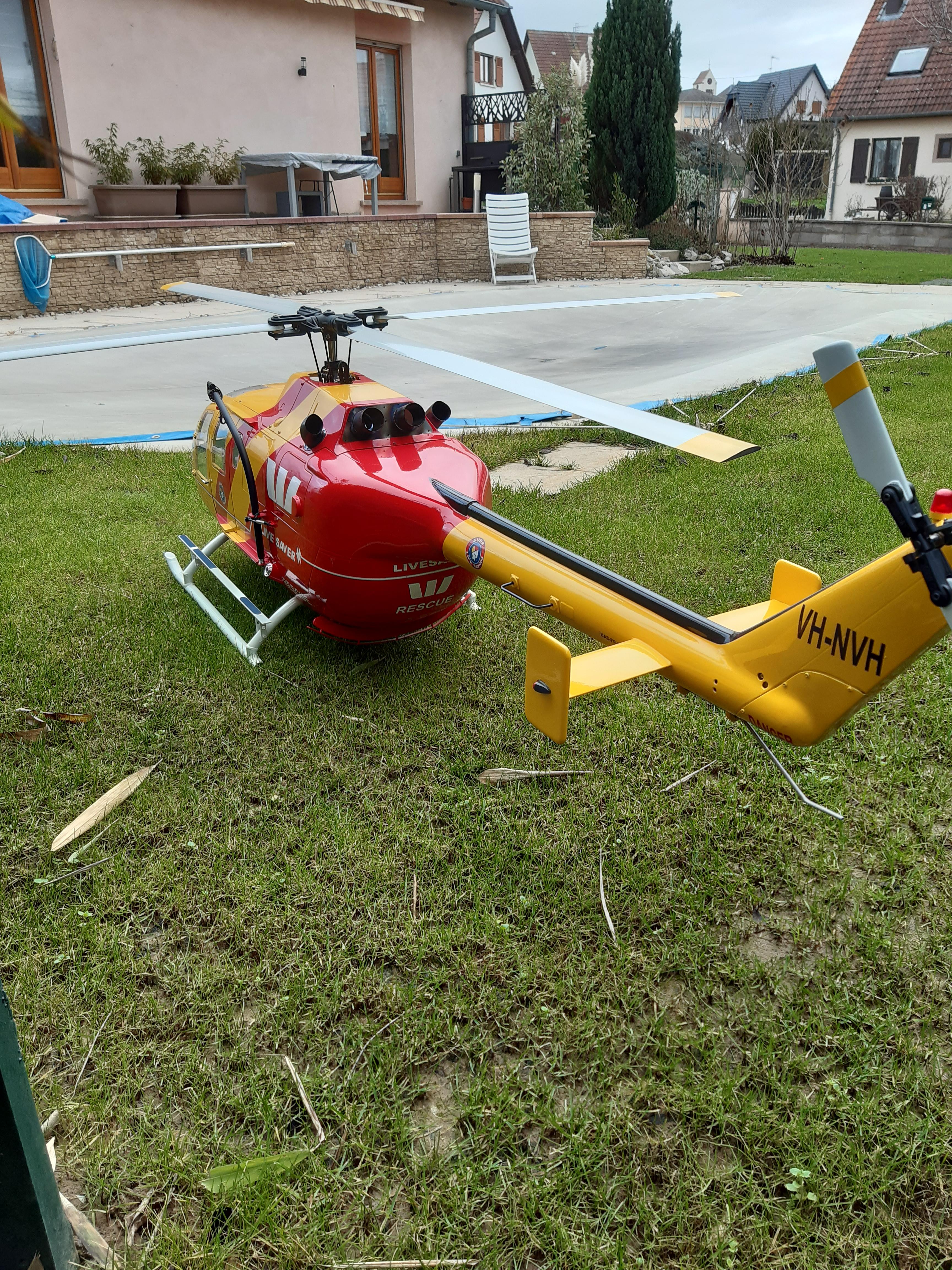

Bon le BO 105 est prêt pour le service ! !  Si on oubli un peu le Covid ,l'année se termine plus-tot bien , j'ai pu cadrer le montage de ce BO 105 et finir complètement ce montage avant 2021...
A priori aucune surprise ,ni lors du montage ni lors des premiers vols  ,c'est un ensemble compact et si l 'on  calcule bien moteur et contrôleur ça ne peut que bien fonctionner.
Pour info ,aucune retouche a faire au niveau des réglages des le premier vol ....en chiffres ça donne un poids de 12Kg (prêt au décollage avec 2 lipo 6200)  niveau vitesse essais a 850T ,puis 1000T ,car a 850 la machine est trop gourmande  !! autonomie 8mn avec une reserve de marche .
Bien évidement je ne vais pas détailler toute la machine ,mais si des pilotes on besoin de "tuyaux" ou envisagent la construction de ce BO105 je peux vous fournir tout ça y compris les photos ....video en vol suivra....
Mais assez de bavardage ci joint des photos .......je vous souhaite un bon réveillon prenez soi de vous et je vous dis a très bientôt pour un nouveau projet .....qui est déjà dans les cartons ! !
Nanar
