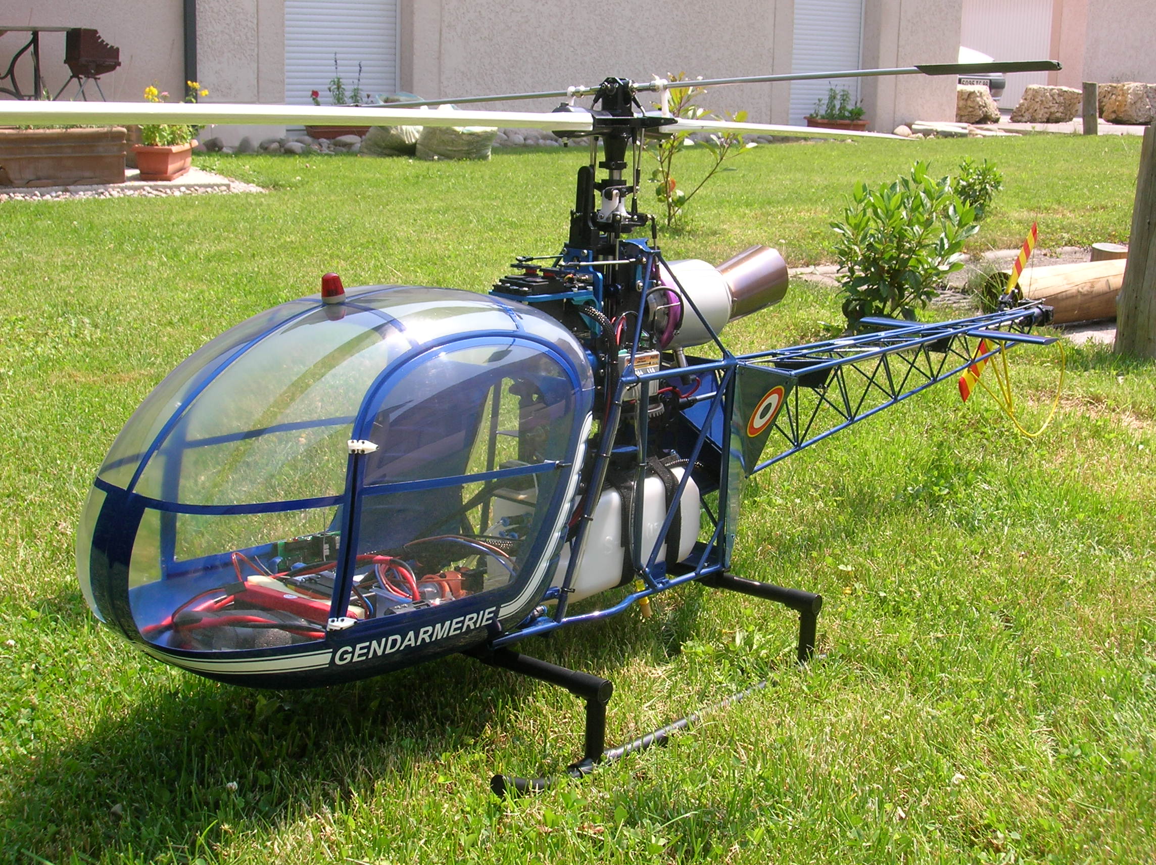

J'ai fait les premiers vols avec l'Alouette et la PHT2.
La machine est stable sans soucis.
La PHT2 fonctionne malgré 2 ou 3 petits soucis depuis sa mise en route.
1) Câble téléphone entre turbine et ECU défectueux
2) Problème pour programmer l'ECU avec la radio, des phénomènes bizarres
mais en fin de compte ca fonctionne.
3) Hier avant le premier vol et après le démarrage et pendant la monté en puissance la turbine s'est
arrêté brutalement avec un bruit métallique effrayant et une grosse fumé par la tuyère. On a redémarré
et j'ai pu faire 2 vols sans encombre. J'ai contacter Jetcat ce matin et ca serait la roue de la turbine qui
aurait frotté contre le corps de celle-ci suite à une dilatation de la matière. Apparemment un problème
qu'il connaisse et qui peux s'expliquer par le jeu minimum entre les 2 pièces pour une raison d'efficacité.
Problème facile à résoudre mais il faut leur retourner si ca persiste.
J 'ai juste fait du stationnaire et de petites translations, ca consomme bcp de l'ordre de 1.4 litre pour 8 mn
à mi pas.
Je vais réduire la puissance à 120000 tours car la y a de la réserve.
A bientôt et bons vols. Olivier

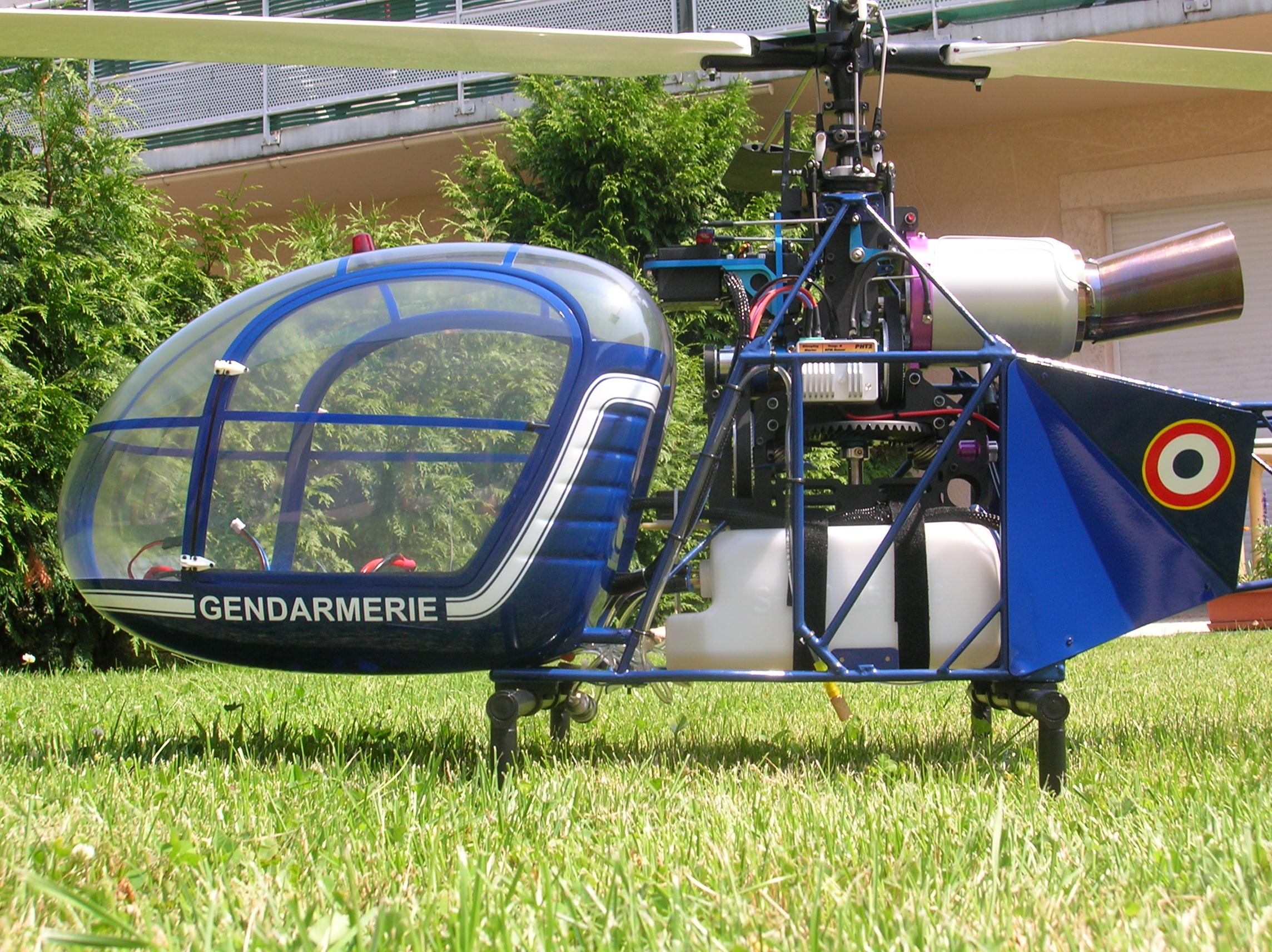

Très jolie ton Alouette 2. Je vais en monter une mais j'attend, car j'ai entendu que Vario en sort une spécifique pour PHT2. J'ai une petite question, ou as tu trouvé le déflecteur pour la sortie turbine et as tu un powerbox pour l'alimentation ?
D'avance merci pour ta réponse.
François
Invité noreply
Non pas de nourrice... J ai pas trop le temps en ce moment de m en occuper... En récervoir la consomation est celle annoncée ? 2,2L pour 10 min
Su ma video a l arret j ai des crépitements, car il reste du kero a l arret.
J ai vraiment hate de m y remettre.
Je me demande, quand VARIO va sortir l'Alouette (LAMA) en PHT-2 est-ce qu'ils vont penser à la maquette car avec la méca JETCAT on ne peut pas mettre le dôme et la turbine n'est pas au bon endroit sur le fuselage? (trop près du mat rotor) que vont-ils faire? cordialement, MG
