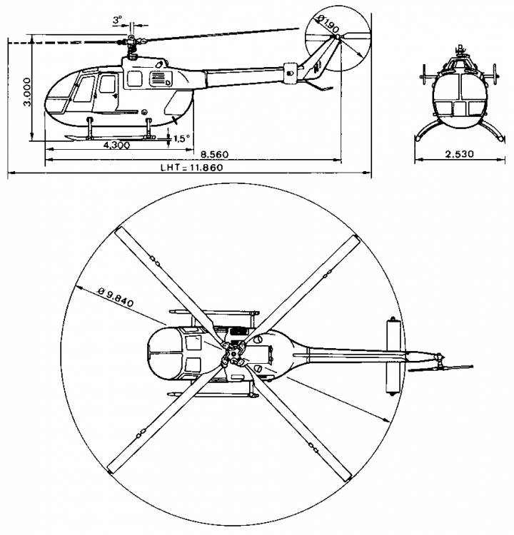

Fiche technique du BO 105 en pièce jointe.
Salut José,

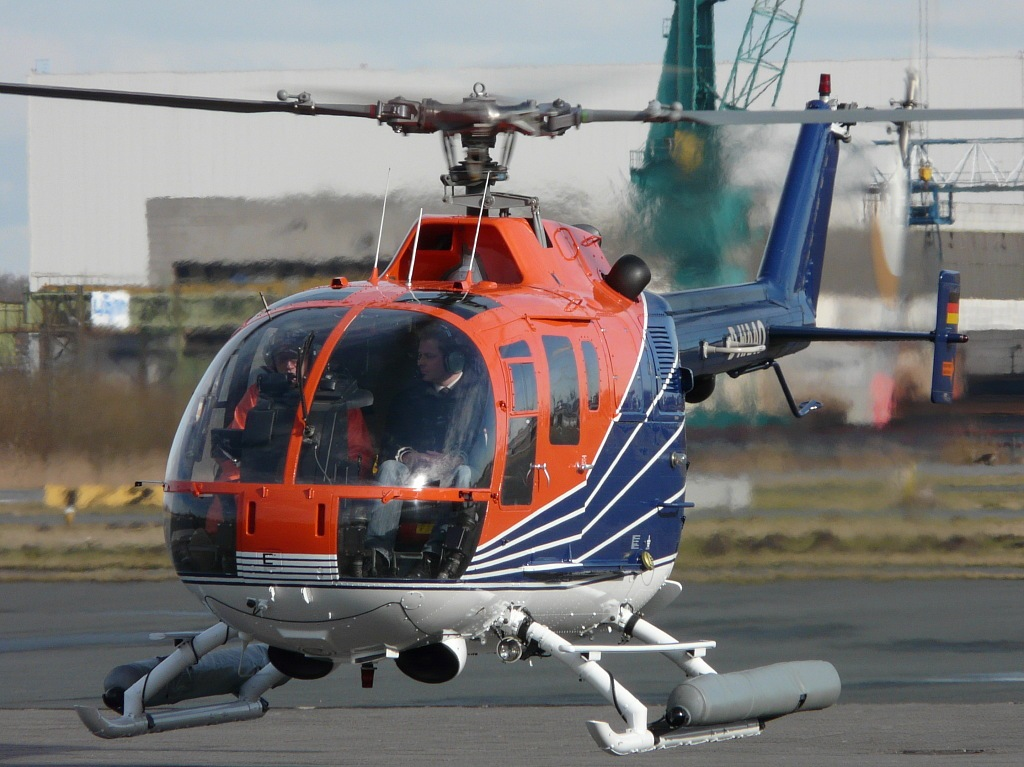

le roban est un CBS, version allongée avec une petite fenêtre en plus derrière la porte coulissante.
Scale flying indique une longueur de 1m73, le CBS grandeur fait 8m80, ça fait du 1/5. Là je ne peux pas prendre de mesure pour confirmer, il est au chaud dans son "hangar", je n'y vais pas avant quelques jours.

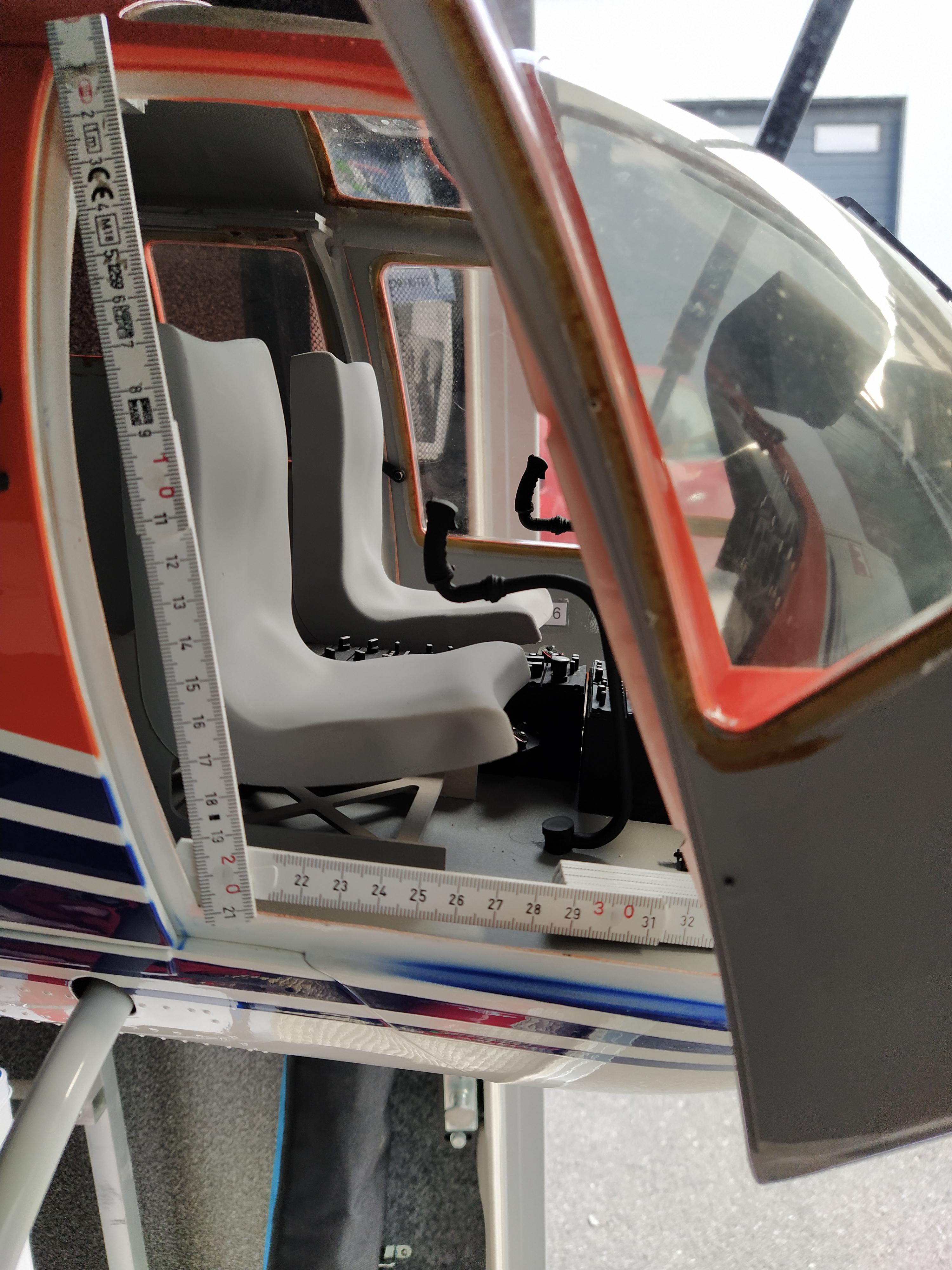

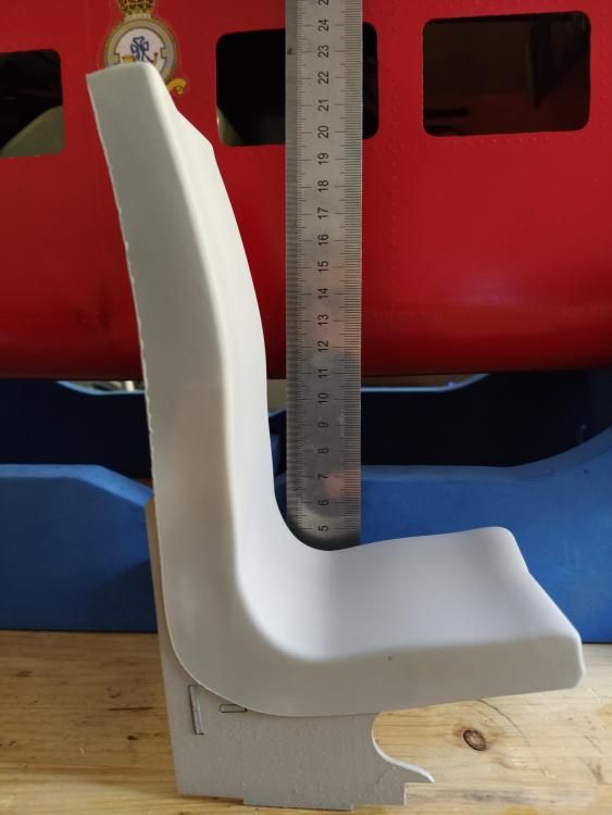

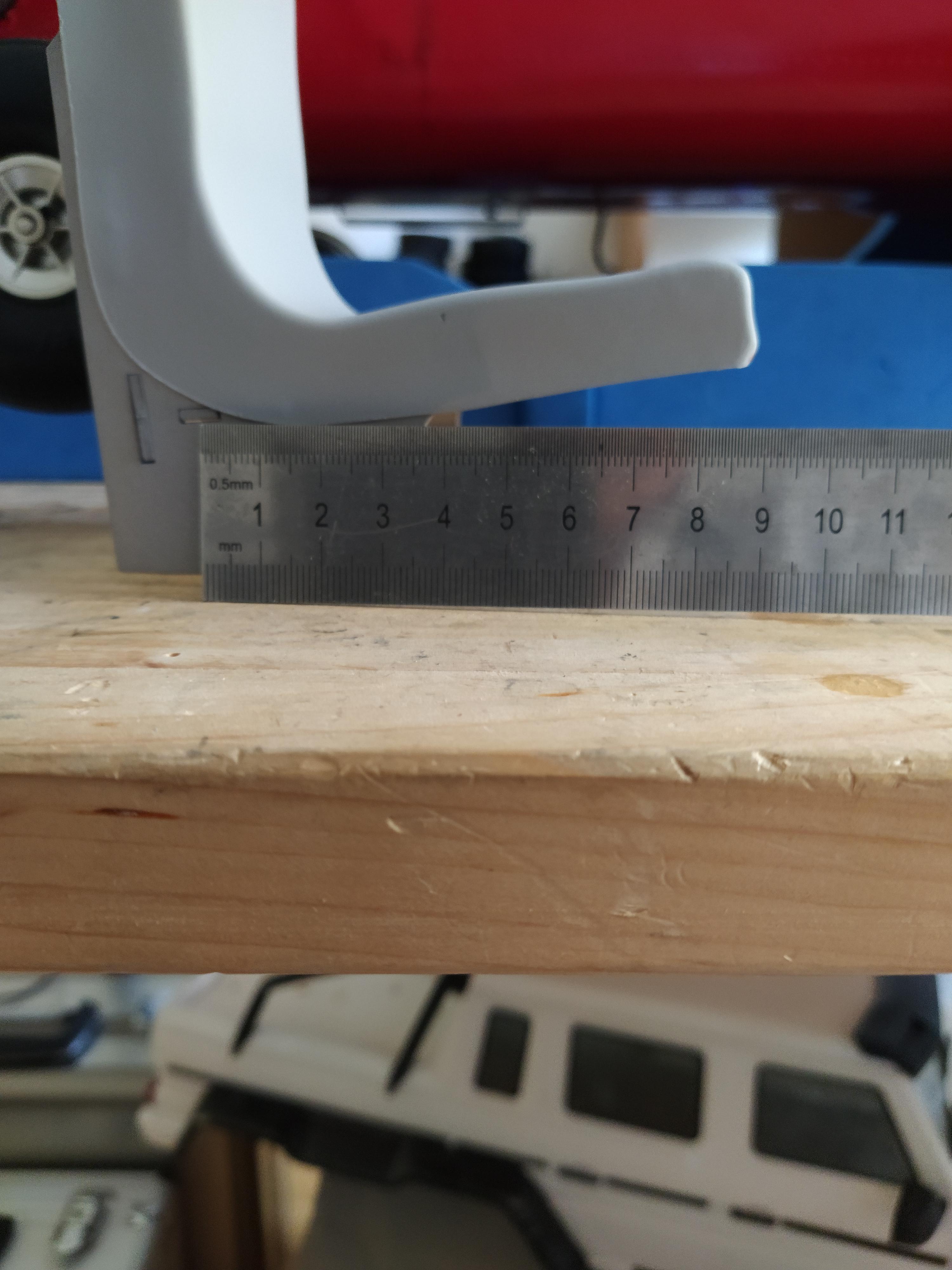

Voilà pour les dimensions du roban :
Longueur fuselage 173 cm
largeur du fuselage 31 cm
Ca nous donne bien du 1/5. La largeur totale n'est pas significative, parce les patins ne sont pas vraiement scale.
et quelques photos pour dimensionner le pilote. Je pense que celui-ci fera très bien l'affaire

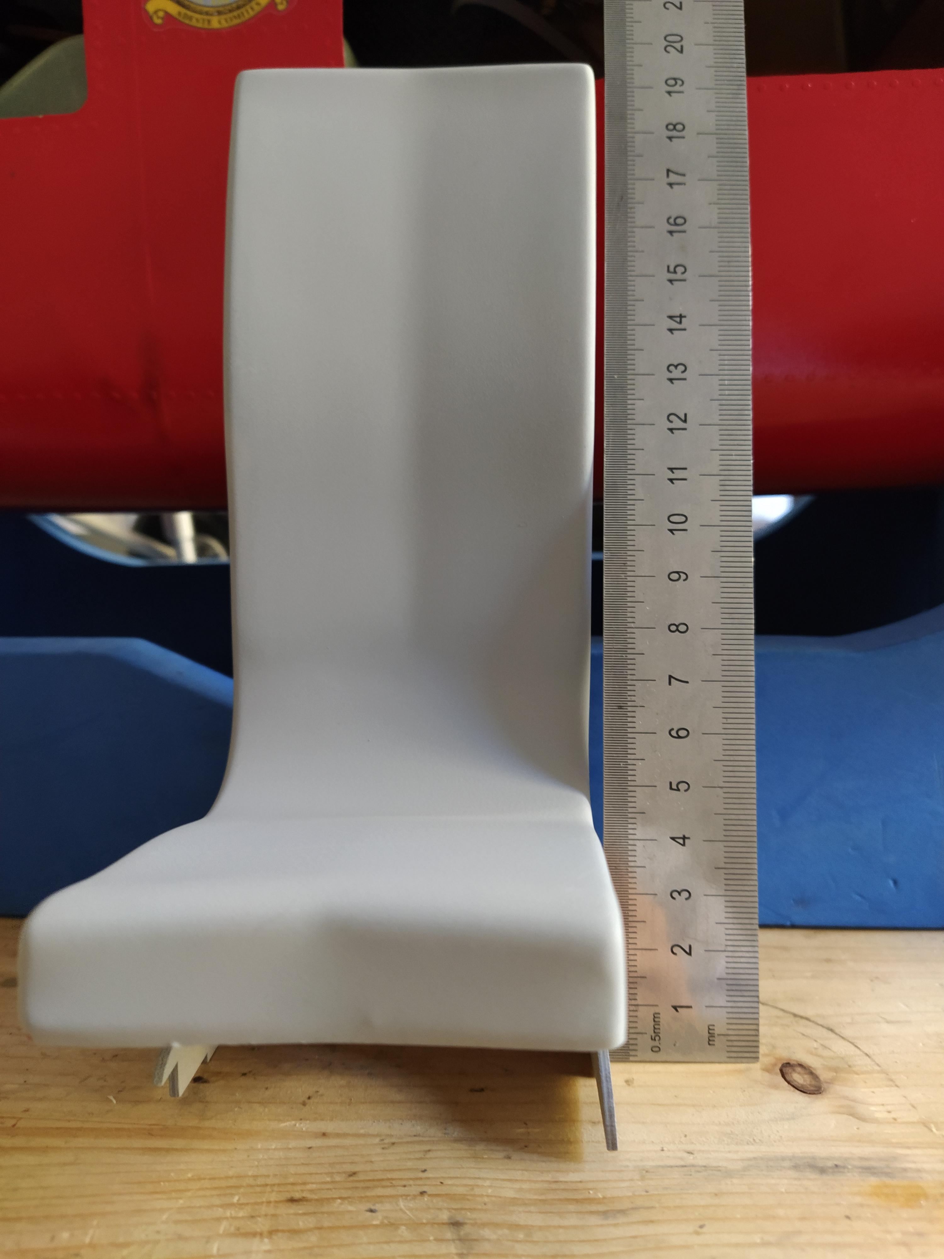

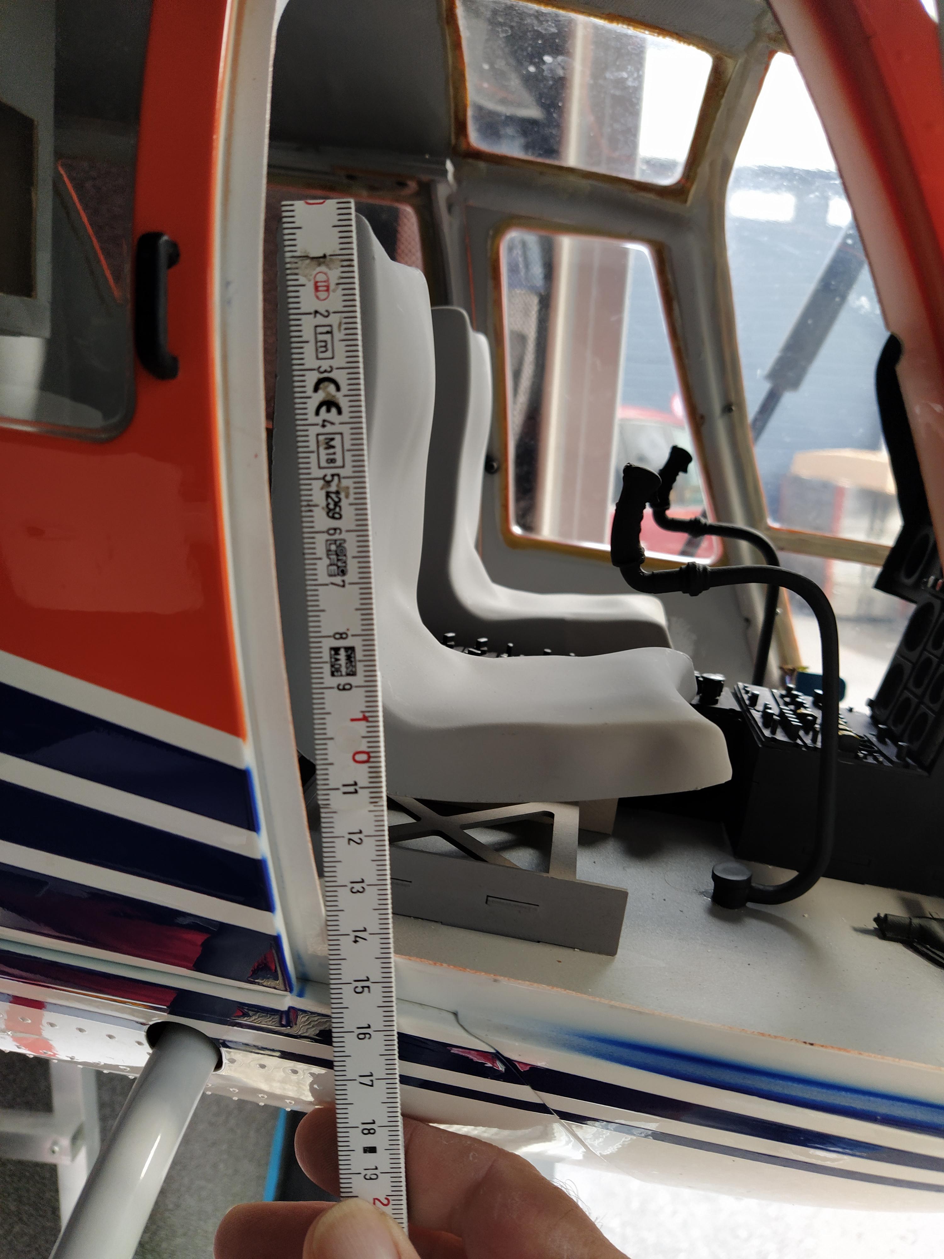

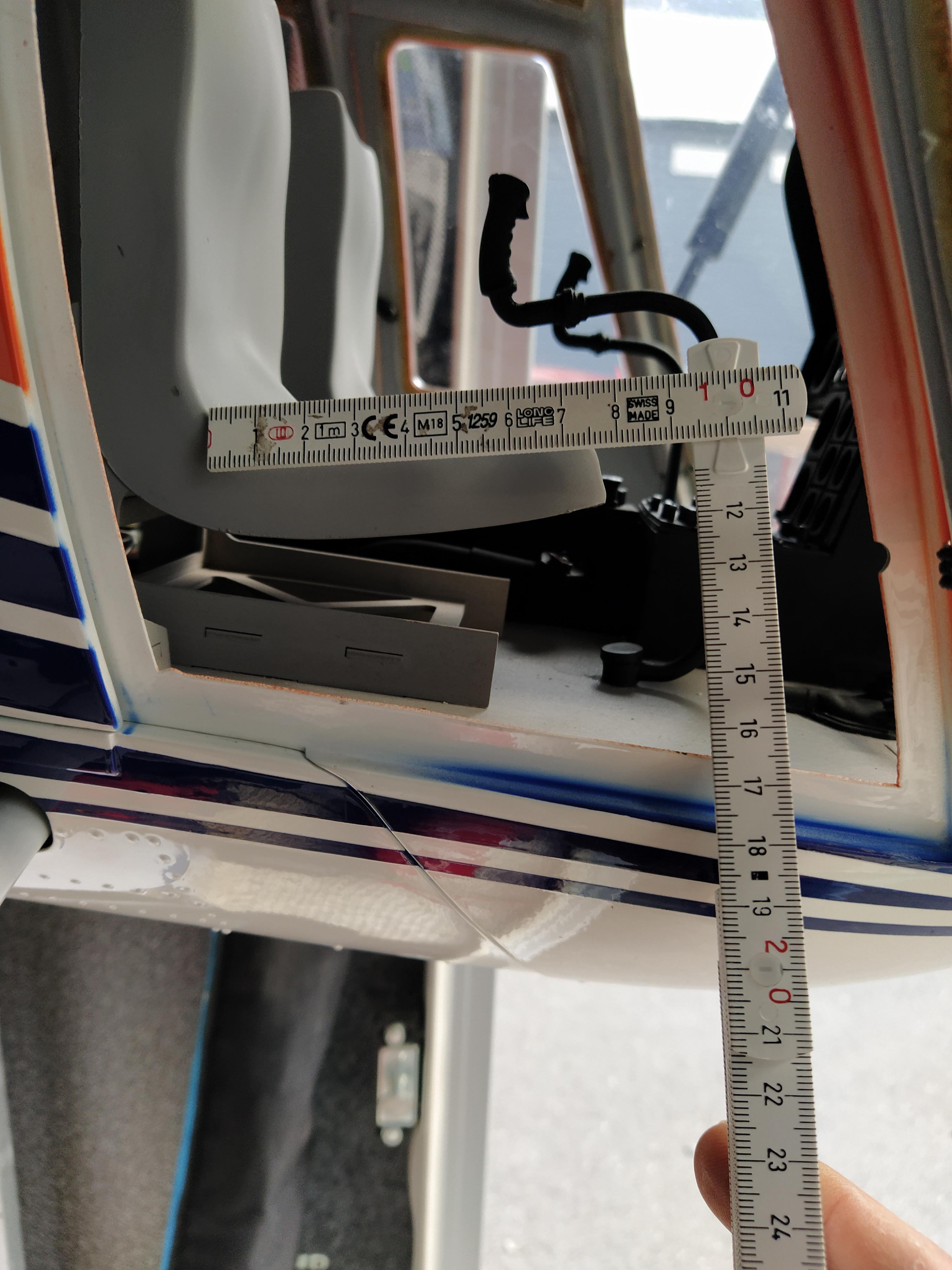

encore une précision, je vois que le dossier du siège que j'ai pris en photo mesure 14 cm, mais c'est un des sièges que je n'ai pas installé à l'arrière. Celui du cockpit est un peu plus court, 10 cm.
J'ai l'impression que 38 cm ça ferait un poil grand, c'est plutôt du 1/4.5. Faut que je trouve une poupée pour essayer, mais je n'ai eu que des garçons 😁
