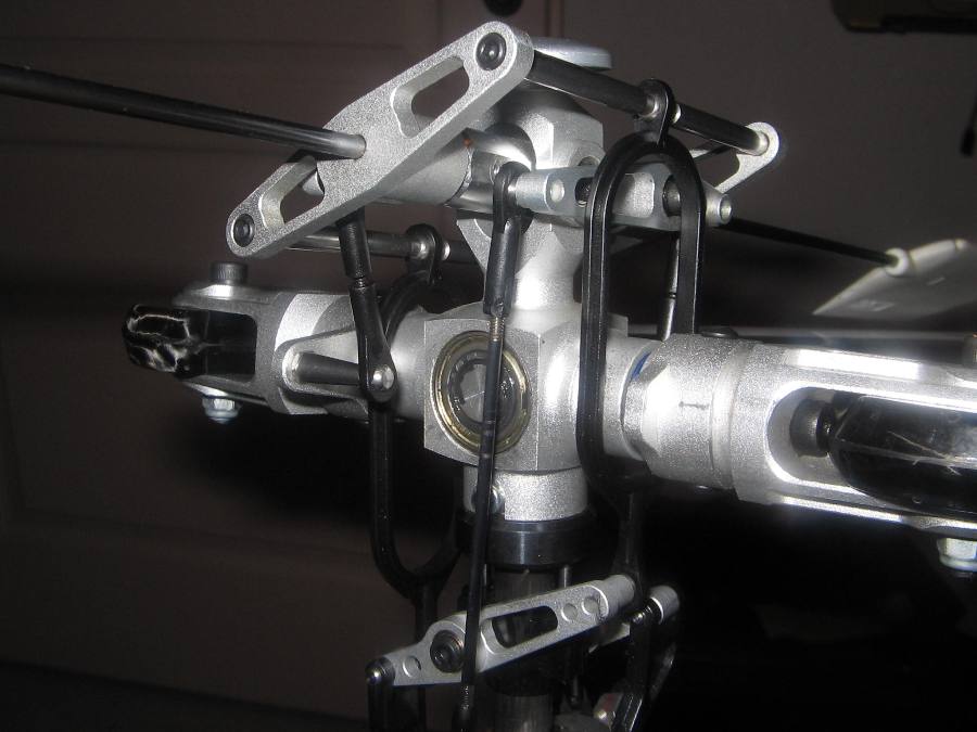

Salut bon ben j'ai regardé et grosse déception j'ai essayé la mise en place des bras à 4mm puis 2 mm mais ça ne marche pas sur mon hub est un peu gros et du coup la chape tape contre le hub en négatif et en commande latéral braqué... icon_sad.gif Ca fais kier!!!!! icon_surprised.gif Je vais du coup en rester avec mon 11.5/ 9.5... Pas mal non plus. Je ferai des essais en 10/10 ce weekend... icon_lol.gif

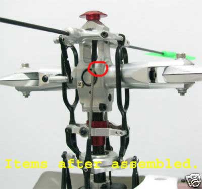

Quand même c'est bizarre voici la tête kazama et après la mienne, globalement les hubs sont très proches...
Je crois que j'ai compris chez Kazama ils ont augmenté le Pas en réduisant la longueur du bras de pied de pale. icon_confused.gif
Oui je l'ai marqué entre les deux !! Le bras de pied de pale est plus court que sur le mien. icon_confused.gif Donc forcément plus de pas... Faire des modifes sur du métal ça m'emballe pas...
Le risque este de taper sur les loops en réduisant le bras ça à l'air de passer au chausse pied chez Kazama!!!! icon_rolleyes.gif Ils sont trop fort pour moi!!
La photo du rappy modifié a une tete quick, je sais pas si il y a une grosse diff avec la tienne.

Mouaih je ne suis pas convaicu que ce soit principalement l'arrête qui gêne... icon_rolleyes.gif

Si j'en crois ma truffe celle là fait le +12/-12 voire plus (rien qu'à regarder les bras de mixage courts), pas l'autre, hein!!!??? Hub plus fin que le premier. Ils sont où les experts raptéreux (non pas Miami et Manhattan)?

Moi aussi j'en ai des tête de R50 plastocs mais il est hors de question que je mette ça comme le fait remarquer Senseiwin je cours au crash si je la violente!! icon_lol.gif Pour info la deuxième tête kazama (225$) est compatible également pour le R50 d'après le vendeur ebay!! icon_wink.gif
