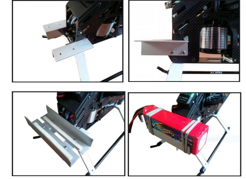

Je rentre d'un petit séjour en Cardiologie pour terminer les travaux de lignes électriques sur mon cœur commencés il ya 15 jours Tout va bien et j'ai repris la modif des positions des batteries.
Quelques photos vaudront mieux qu'un long discours. Vos avis m'intéressent avant d'acheter les batteries car tout est facilement modifiable, je n'ai rien coupé sur le chassis au cas ou..
Michel
Bonsoir Michel et bonne année à toi aussi, et visiblement, il faut te souhaiter une bonne santé.
Pour tes batteries, une question : il me semble que tu as rajouté du poids à l'avant de ton chassis ; pourquoi ne pas positionner tes batteries plus à l'avant, histoire de diminuer, voire de supprimer les poids de face ? Ca allègerait le poids total en vol de ton hélico.
Sinon, les plaques qui soutiennent les batteries sont en quoi ? on dirait de l'acier. Si c'est le cas, ça va être lourd. Une plaque de carbone serait plus légère.
Explique nous un peu plus en détail comment tu veux faire :-)

J'ai essayé de mettre la batterie le plus en avant mais:
1 Ca n'est pas un poids suffisant et de loin.
2 Il n'y a plus de place pour le cockpit aménagé  ( voir photo plus haut )
Les plaques sont faites en cornière d'alu , très minces et la batterie reposera sur un morceau de contreplaqué de1,5 avec du Velcro et un strap pour maintenir la batterie. Tout cela n'est pas lourd du tout.
De plus j'ai repéré des batteries 5000 mah qui me donneraient plus d'autonomie.
Voila ou j'en suis dans mes réflexions.

Il me semblait que les photos du Post precedent expliquaient mon idée mais , c'est vrai, la couleur du métal ne donne pas d'indication sur sa nature.

Voilà qui est plus clair pour moi. C'est cool comme ça. Je viens d'acheter un Lipo 6S, 4000 mAh pour mon Trex 500, qui devrait me donner plus d'autonomie et supprimer le poids que je devais mettre pour équilibrer le Hughes 500. Ca sera nickel.
Par contre, j'ai peur de ne pas pouvoir mettre le cockpit aménagé que j'avais repéré sur un site spécialisé. Il faudrait que je trouve une autre solution pour placer la Lipo. Seulement j'ai pas beaucoup de place ailleurs...

Malheureusement, j'ai mesuré mais la lipo que j'ai, et celle que j'ai commandée, seront juste un peu trop longues (1,5 cm en trop). Le nez de mon oiseau s'affine (trop) vite. Dommage, la solution aurait certainement permis de limiter la surcharge d'équilibrage.

Attention, à ne pas trop charger vos hélicos. Je rappelle qu'un Trex 500 tout simple, sans fuselage, est prévu pour une lipo 6S 2600 à 3300mAh. Ajouter 150g, 200g, voire 300g, (en plus du fuselage) en passant à une plus grosse lipo va :
- rendre le modèle moins agréable à voler
- rendre le modèle plus délicat à régler, je pense entre autre chose à l'AC qui peut devenir sous-dimensionné car en plus on réduit la vitesse rotor, donc la vitesse d'AC et va donc décrocher
- l'hélico de base est prêt à voler à 1800g, là on va dépasser les 2500g, peut-être plus. Attention à la charge allaire. De plus au dessus d'un certain poids l'autonomie va baisser.
C'est intéressant d'augmenter votre autonomie si vos vols sont vraiment trop courts, mais si vous tenez les 5/6 minutes, c'est déjà correct. Et pour augmenter l'autonomie, il faut alléger l'hélico ;)
Mes machine les plus agréables en l'air sont mes machines les plus légères (pour leur catégorie). Je pense à mon 600 nitro, et surtout à mon R22 diamètre 216cm de 12kg, un gros bébé, autonomie > 8min
Modifié par steph66
Tu as raison Stéphane ; comment faire ? La disposition de la mécanique dans ce Hughes est telle que le poids se retrouve derrière l'axe principale. Donc on est obligé de compenser d'une façon ou d'une autre. Je ne sais pas pour tout les Hughes taille 500 montés, mais je crois que nous sommes quelques uns à être obligés de rajouter du poids à l'avant pour arriver à environ 3kg en vol. D'après les calculs, c'est juste la limite supérieure à ne pas dépasser. J'avais déjà posé cette question dans un autre sujet.
L'idée de Michel m'intéressait parce qu'elle permettait de diminuer le poids total. Malheureusement, ce ne sera pas possible.

En fonction de la place dans la bulle, tu peux mettre 2 lipos 3S 3000 45C en remplacement d'une 6S 3000 45C, électriquement parlant c'est la même chose.
Oui, j'y ai pensé, mais alors là, les batteries seront placées de part et d'autre du châssis, donc encore plus à l'arrière de l'actuelle, placée sur le nez du châssis. Solution oubliée.
Par contre, la solution proposée par Michel a fait du chemin cette nuit... je vais peut-être pouvoir bricoler un support, en adaptant le châssis et ainsi gagner quelques 200g. Si ça fonctionne, ça sera cool.

En effet, ça a bien carburé la nuit dernière, mais malheureusement, après les tests réalisés aujourd'hui, je ne gagne finalement pas grand chose pour tout le travail que ça demande, voire, je ne gagne rien. Dommage.
Merci encore à toi et Christian de l'idée, peut-être à garder pour un prochain projet. J'ai une idée en tête, à suivre.
