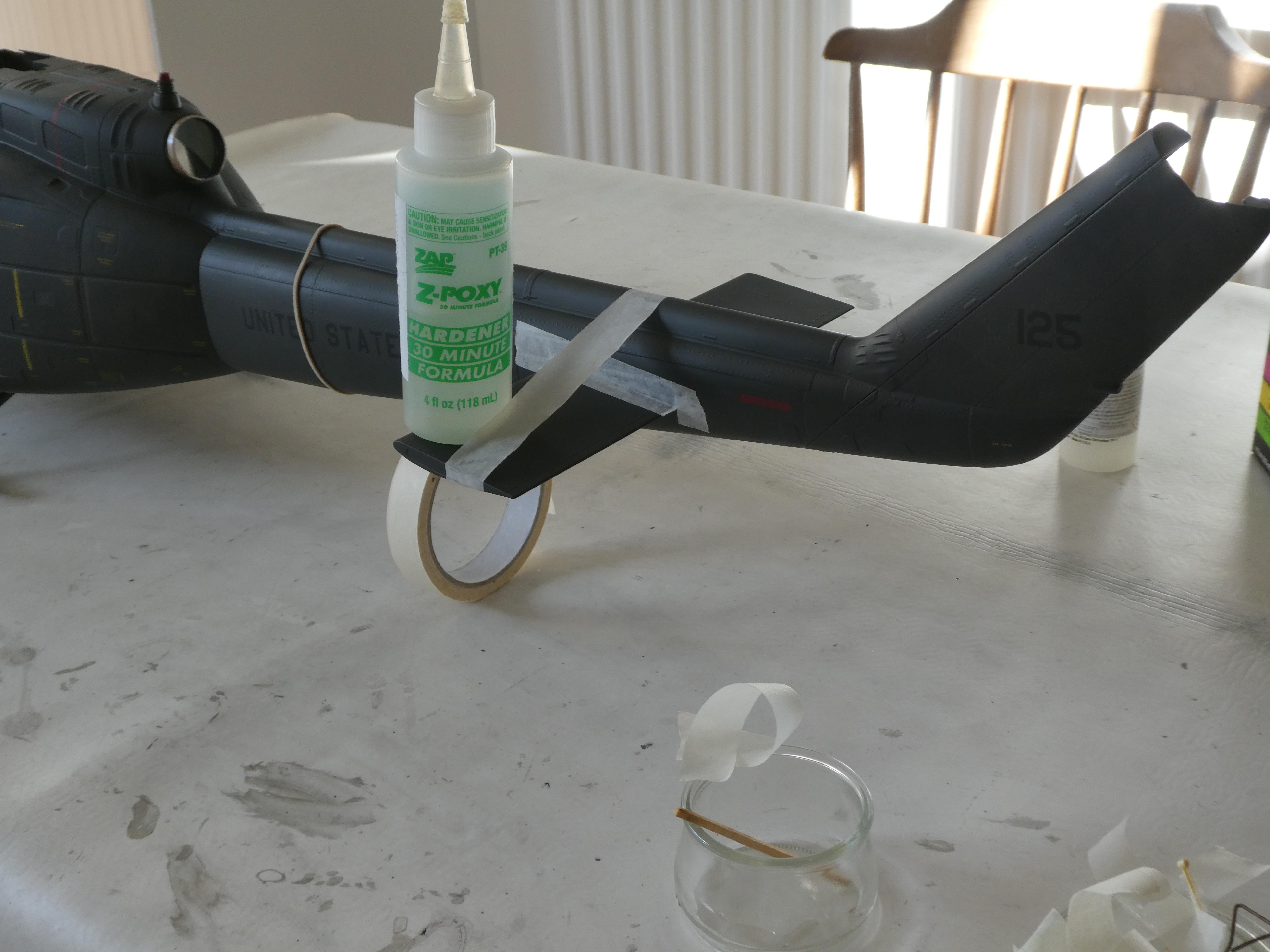

Quelle colle utiliser? J'opte pour l'Epoxy bi composants séchage 30 mn.

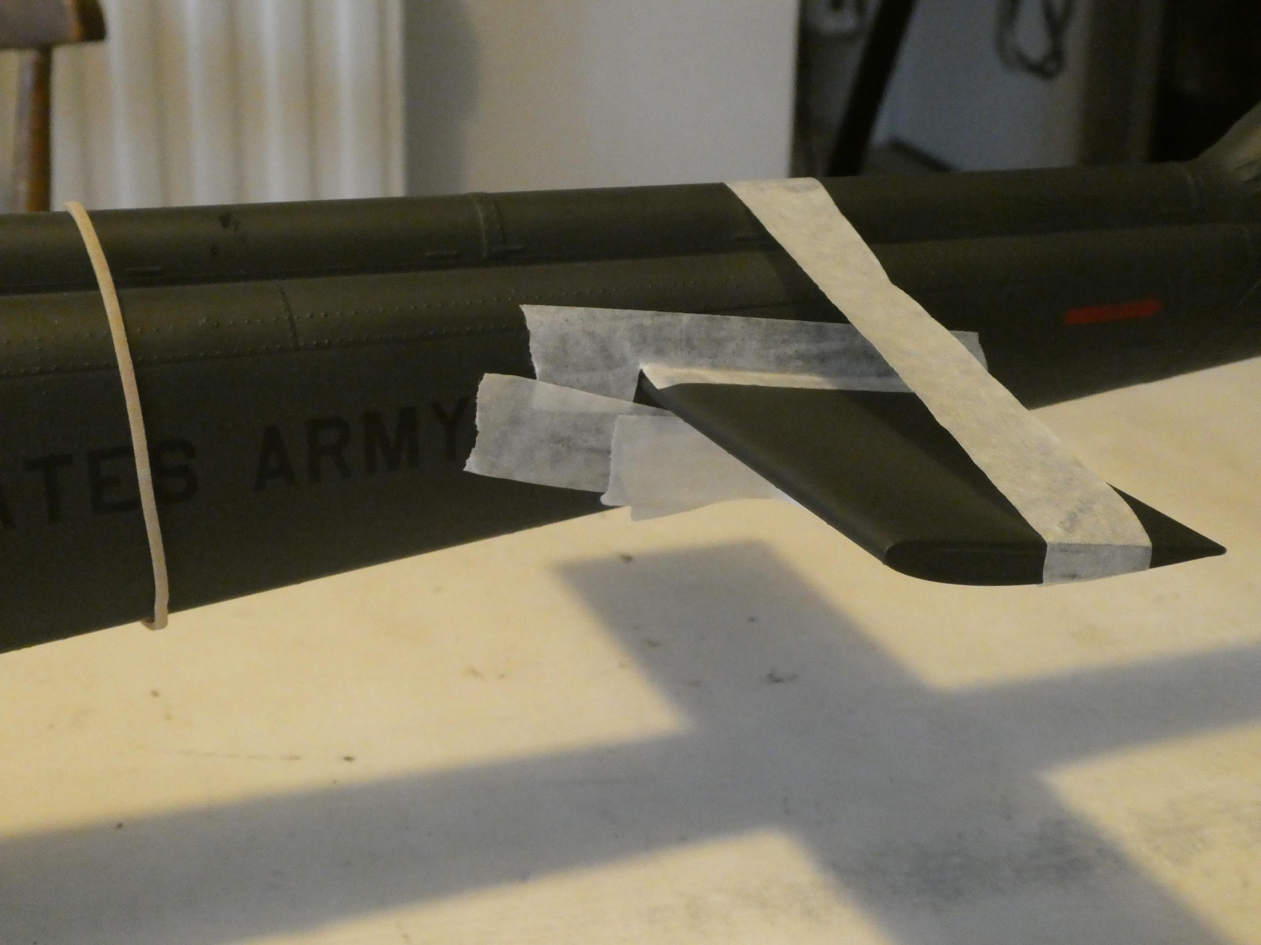

A l'attaque. Je positionne l'aileron  à sa place et je le maintiens par la partie supérieure avec de la bande cache de carrosserie Je peux le relever pour accéder à son emplacement, il est articulé.  Je le maintien dans le bon angle avec une autre bande de collant. quand tout me parait d'équerre, je le relève, je met "avec" précaution un peu de colle je rabats l'ailerons je charge avec un flacon(on peut mettre autre chose") et...j'attend  30 mn.
Résultat : pas mal,peu mieux faire,comme à l'école !! Un dissolvant pour ongle vient à bout des petites coulures de colle.OUF !
Quelques photos explicatives.

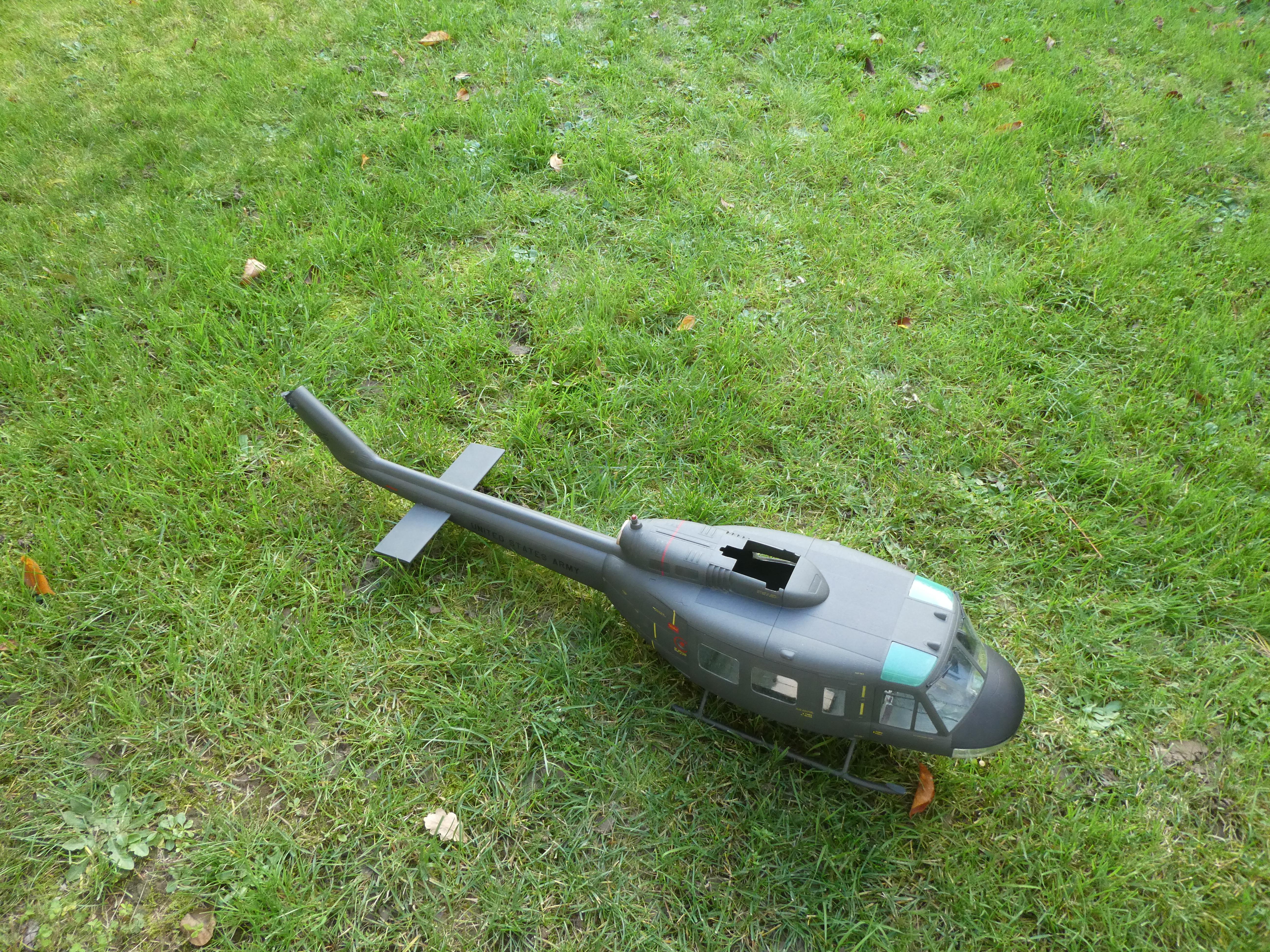

michel, as-tu une photo de la zone décollée ? Ca peut aider à voir ce qui s'est passé, et à te conseiller.

Il y a 11 heures, michel decis a dit :
Oui, j'ai gratté avec un cutter mais c'est tout petit et assez délicat à faire car je ne veux pas ruiner le fuselage.
Tu es sur la piste la colle se détache en grattant, alors quelle colle ?
Je commencerais par déglacer les zones de collage avec une petite fraise dremel, voire même enlever le gelcoat si il est friable.
Je colle les miens avec de la résine à prise lente, ou de la résine de finition. Tu peux chauffer un peu la résine, elle se liquéfie et remplit mieux les interstices. Si l'espace est important, j'ajoute du filler pour alléger le collage. C'est un peu plus compliqué parce qu'il faut caler le fuselage sur le côté, stab vers le haut le temps que la résine polymérise.

J'ai fait un bâti pour mettre l'aileron en pression sur le fuselage et le maintenir en place pendant la durée de la polymerisation ,mini 30 mn avec une colle Epoxy.
J'ai gratté le gel coat avec...un rayon de roue de vélo bien épointé; C'est fin et parfait pour la petite surface que j'ai a traiter.
Application de la colle, mise en BONNE place dans tous les azimutes  sur le fuselage et maintien à l'aide du bâti (voir photo )
J'ai fait un cocktail des différentes idées qui m'ont été proposées; Donc merci à tous.

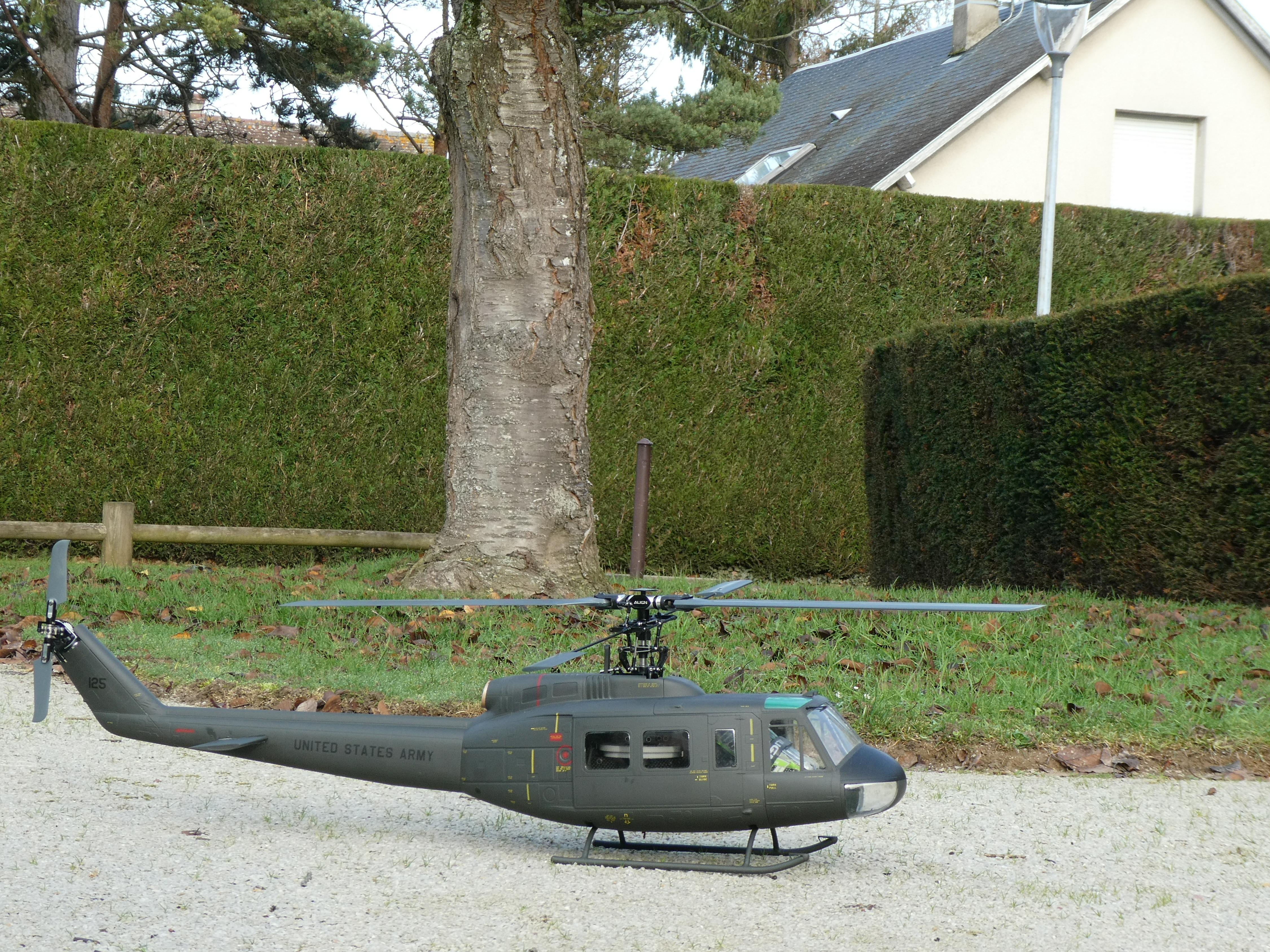

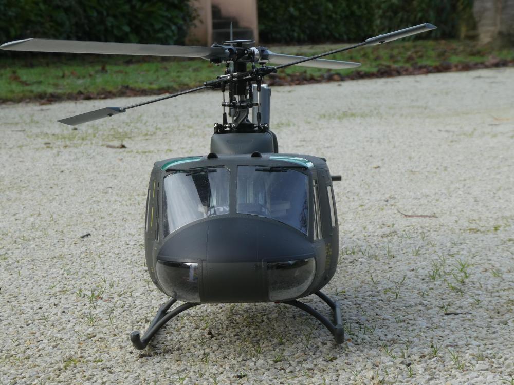

Hello everybody,
Trop de vent pour un premier vol ,alors, j'ai pris en photo mon Bell Huey de chez MasterArtHeli  et si des fois l'un de vous étais intéressé Je pourrais l'aider. Je précise que je n'ai aucun intérêt chez ce fabricant mais je trouve que la finition est superbe et la disponibilité du patron est peu commune ( dans les 12 heures maxi ).
