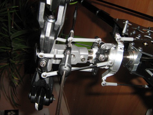

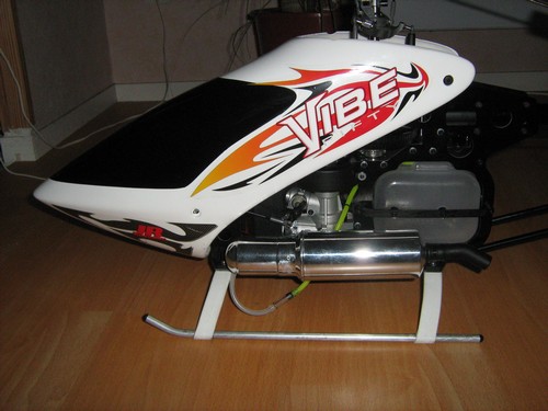

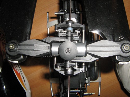

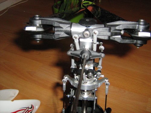

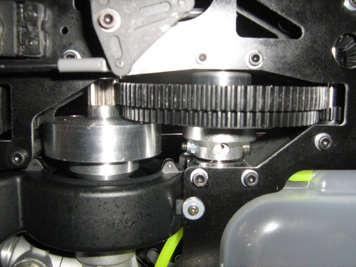

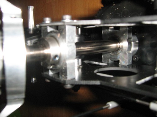

Bon je n'ouvre pas un nouveau post !
Voila une paire de photos de la réception de mon Vibe 50
Il a fait c'est premiers vols se matin, vols de rodage, petite translation ...
Il est agréable à pilote et super maniable !
Pour le montage !!! Du JR !!!
Des pièces très bien ajusté, des flans en G10 impeccable, des paliers et roulements de très bonne qualité !
Une bulle fibre épaisse pas comme chez .....
Pour le montage il faut prévoir une paire d'heures, de plaisir !!
Beaucoup de pièces en plastique sur la tète, je trouve sa dommage !
De très belles pièces en alu
Une architecture qui change.
Pour l'instant une super machine !!! A vos cartes bleues vous pouvez investir !
Commandé chez Readyheli
Plein de cadeau plus une belle réduc à l'arriver.

tu pourrais nous mettre des photos un poil plus grosse pour qu'on voye mieux, surtout la tete s'il te plait icon_redface.gificon_redface.gif

En tout cas , ne t'en fais pas pour les pièces plastique, ici le but est de faire de l'efficace.. et le plastique, c'est un bon fusible.. Tu remarqueras par exemple, que les bras de wash out sont d'origine affaibli sur la grande branche pour lâcher en cas de crash et éviter des dégâts plus important ailleurs.
Le seul petit regret du plastique c'est par exemple de ne pas pouvoir serrer les pales comme un ours pour les figures genre blade stop ou il est un peu pénible de les voir se replier icon_lol.gif

PS: satartim, tu auras certainement besoin d'agrandir un peu les passages de tringles sur la bulle !

Pour rappel, un certain nombre d'éléments sont communs avec le Airskipper 50 V2 qui vient de sortir au Japon. En particulier tout le rotor principal, toutes la ligne d'embrayage, couronnes, etc. Donc c'est commandable chez RC champ avec un écart de prix d'environ 30% moins cher.

Excellent le Vibe avec un pot ALIGN.. je vais mettre une bulle de Vibe sur mon T-rex 600 icon_lol.gif
