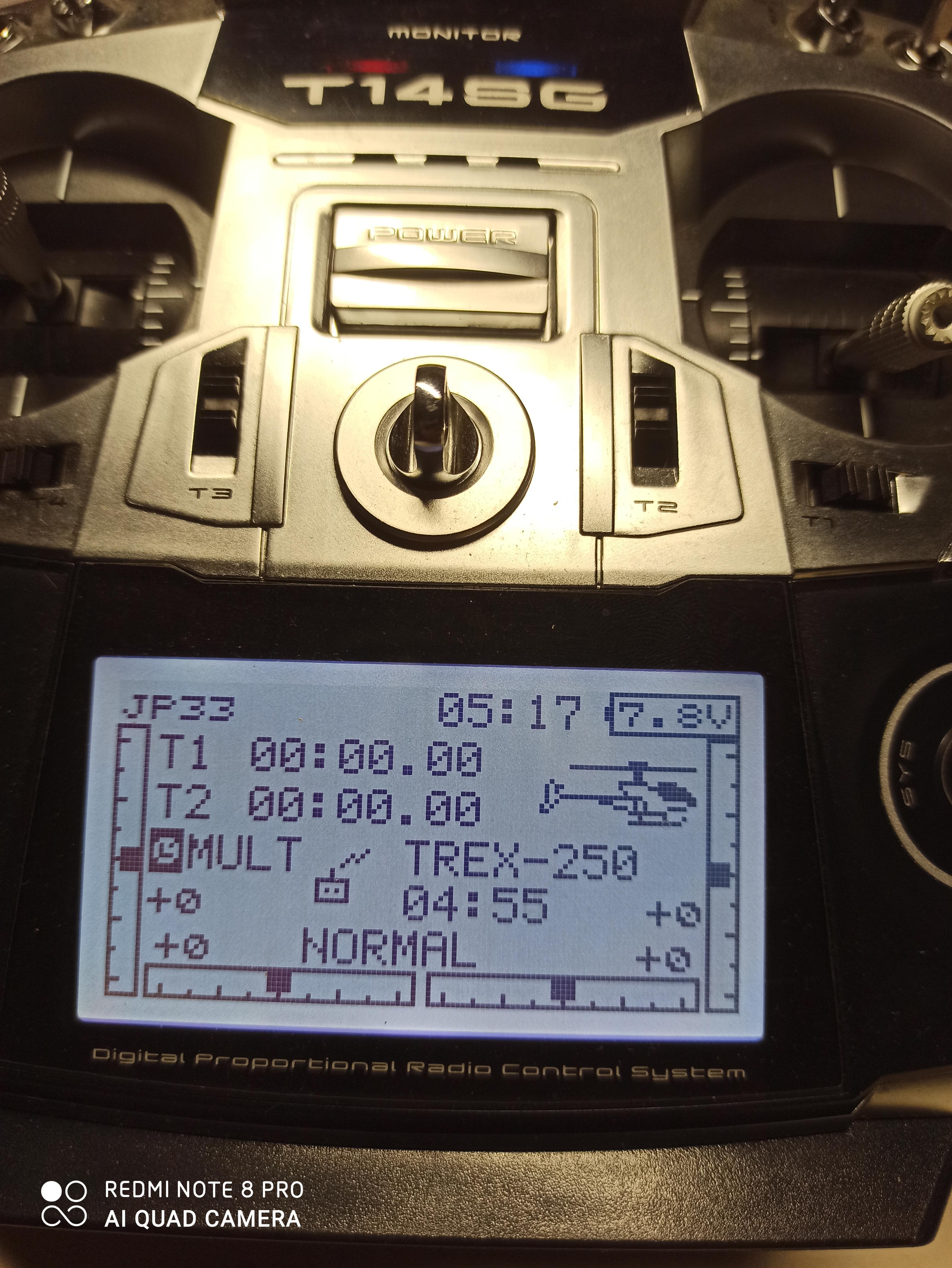

re
je sais toujours pas si je suis en avcs normalement le gyro doit avoir la LED rouge quand j'y suis pas et verte quand j'y suis
sur l'inter 3 position quelque sois ou je me place sa change rien
l’hélico vole mais dérive sur la droite je voie pas ce que j'ai oublier pourtant je cherche
j'ai un gain a 30 et je suis passer a 35 mais ça ne résout pas le problème

Salut jp33. Une des nombreuses causes pour lesquelles un anti/couple dérive peut provenir du manque de tours moteurs... Pour eviter des complications  sur ta T 14 dans le menu "fonction" enleve l'inter à la voie 5 , ensuite dans la fonction gyro , tu mets avcs  pour le servo d'anti couple avec bien sur un pourcentage de gain que tu pourra soit augmenter soit diminuer suivant le comportement en vol. Normalement tu seras toujours en avcs et voler sans avoir besoin d'un inter 3 positions qui pour moi n'a aucune utilité pour les premiers vols et complique les choses. Chercher la simplicité dans un réglage augmente la possibilité de ne pas crascher. Cdt Snake
Un moyen simple : si tu est en mode normal les pales d'anticouple reviennent au centre lorsque tu lâches le manche, si tu est en avcs lorsque tu donnes un ordre au manche , les pales restent sur la derniere position, elles gardent le cap (avcs abréviation anglaise qui signifie : conserver le cap). Cdt Snake

salut snacke
oui je savais pour les pales
le problème c'est quel revienne elle reste pas comme je l'ai mets quelque sois la position de l'inter je vais mettre des photo avant de modifier quoi que ce sois
