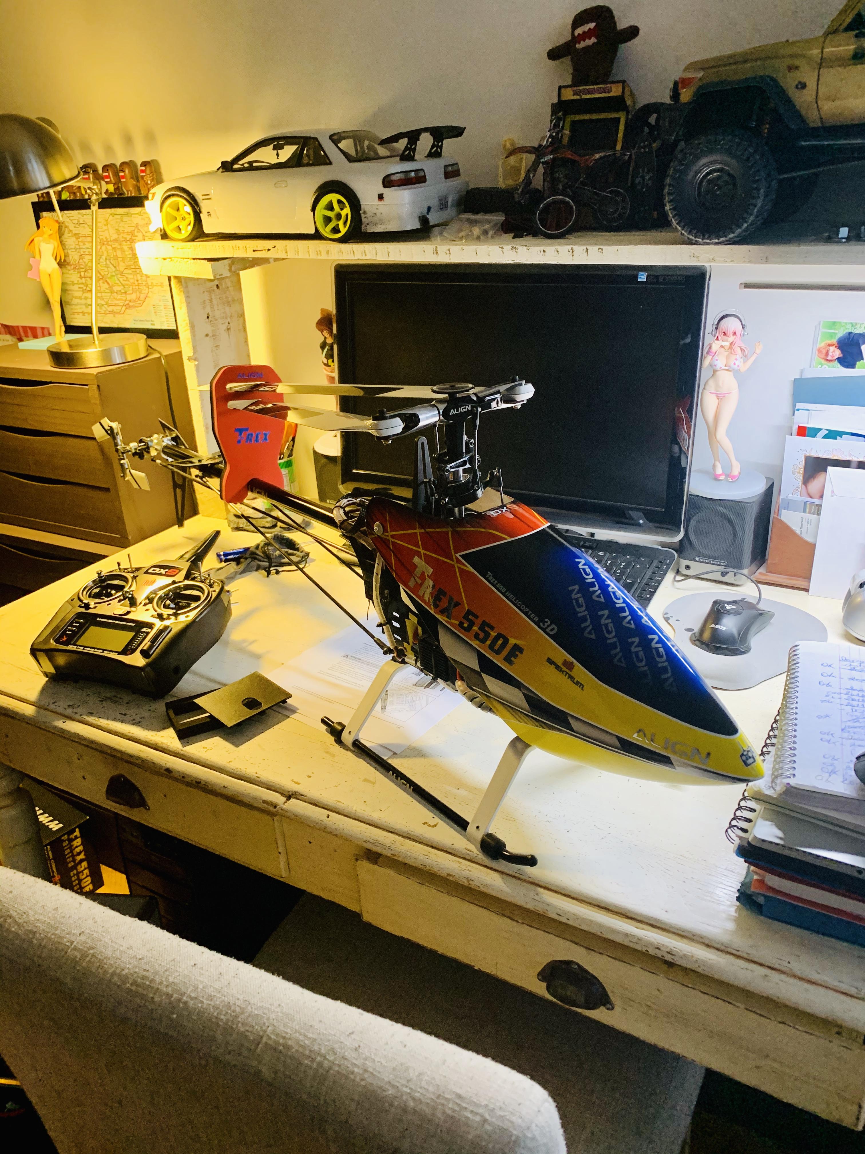

je me remet à l’helico après plusieurs années de pose ...
j’ai fait l’acquisition il y a quelques jours d’un trex 550 e fbl avec module beastx + , électronique d’origine align et une spektrum dx9, le tout pour ainsi dire neuf .je me demande même si l’helico a déjà voler ... le vendeur , je pense , n’a jamais réussi à le régler ...
je recherche donc des personnes dans La Drôme, j’habite valence , pour m’aider à régler l’hélicoptère comme il faut , effectivement je sais à peu près piloter , je metrise aussi les crashs...😋😉... mais je n’ai pas de compétences dans les réglages ...
je me déplace régulièrement aussi sur Sète , et à ce propos , je sais qu’il y a le gars qui travail chez ckado (de mémoire Franck. ...🤨)qui est très Sympa , qui m’ avais à l’époque aidé à régler un trex 450 dominator ...
je descends à Sète vendredi prochain pour 3 jours , je suis donc dispo sur place vers Sète
Je vais m’attaquer à passer la télécommande du mode 1 au mode 2 dans un premier temps.
merci d’avance pour votre aide

re
j'ai réussi a régler mon problème de bips moteur au démarrage ,télécommande mal calibrée....
maintenant , lorsque que je met les gaz, anti couple et rotor principal tourne bien mais l’hélico ne décolle pas... le pas doit être inverse je pense..
questions ; sur dx9 ou trouver le réglage ?
merci pour votre aide

Bonsoir Jérôme,
Lorsque tu règles le BeastX, au point I ("i") sur la V5, tu peux (et dois) vérifier la direction du plateau cyclique en actionnant le manche des gaz/pas uniquement. S'il y a une erreur de sens d'un des servos, tu peux régler régler le BeastX (et non sur la radio).
Tu peux aussi contrôler avec l'orientation des pales lorsque tu bouges le manche gaz/pas, en coupant les gaz biensûr :-).
Bons vols à toi
Jérôme, si tu n'as pas la notice du BeastX, je peux te l'envoyer en pdf (en français dans certaines versions), ou bien si tu as la version V5, tu peux la trouver (en anglais) sur wikibeastx.com
  • 0
  Le 12/06/2020 à 19:45, jejelele a dit :
Et je n’ai pas d’éléments de comparaison pour savoir si le plateau monte dans le bon sens ou pas ...
Expand
Ne regarde pas le plateau, mais les pales.
Vu du dessus, le rotor tourne dans le sens des aiguilles d'une montre, il tourne 'à droite'.
Si tes pales sont montées correctement, le bord d'attaque est devant, le bord de fuite (le coté fin de la pale) est derrière.
Quand tu montes le manche de pas, pour augmenter ton pas collectif, le bord d'attaque monte, et le bord de fuite descend, ce qui crée de la portance vers le haut quand le rotor tourne.
