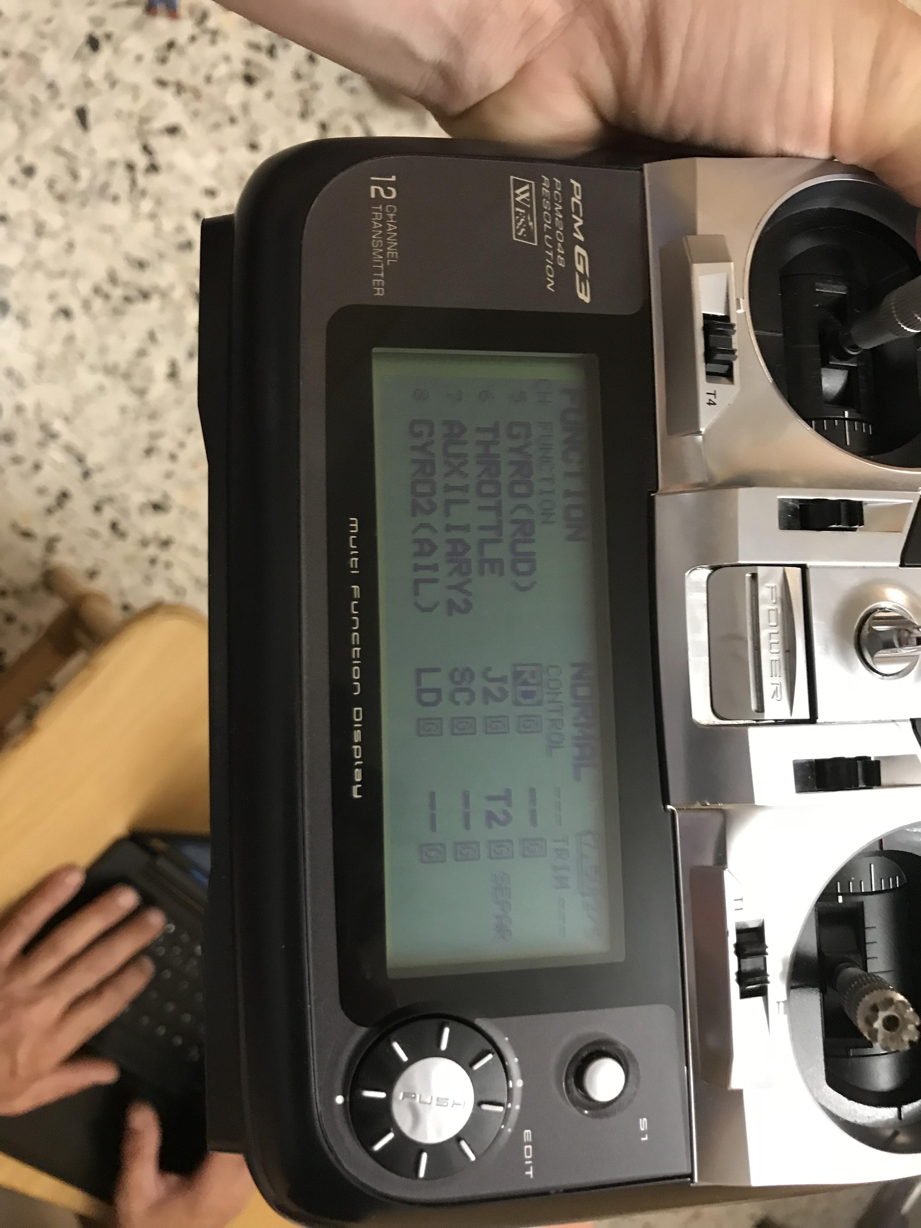

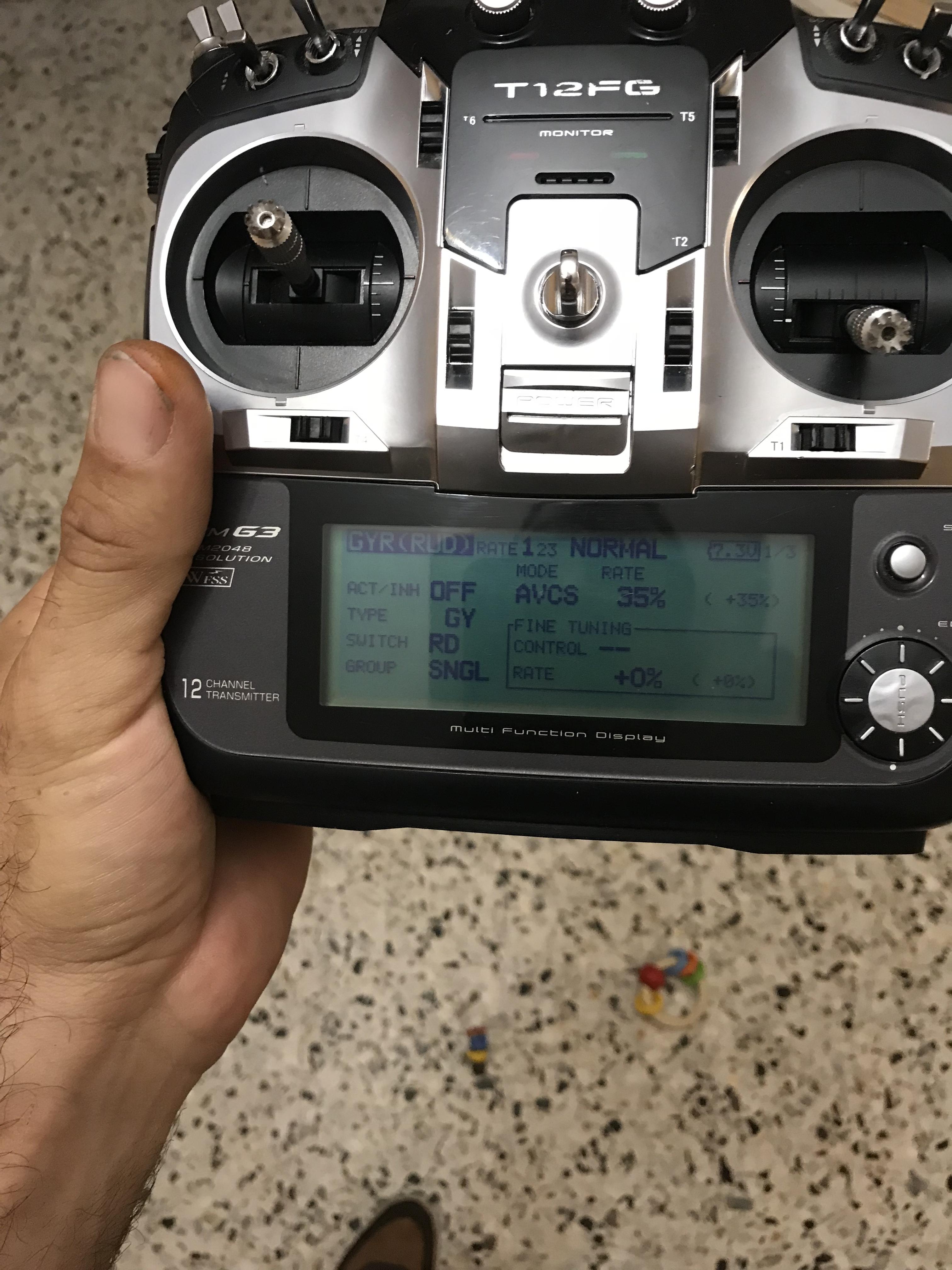

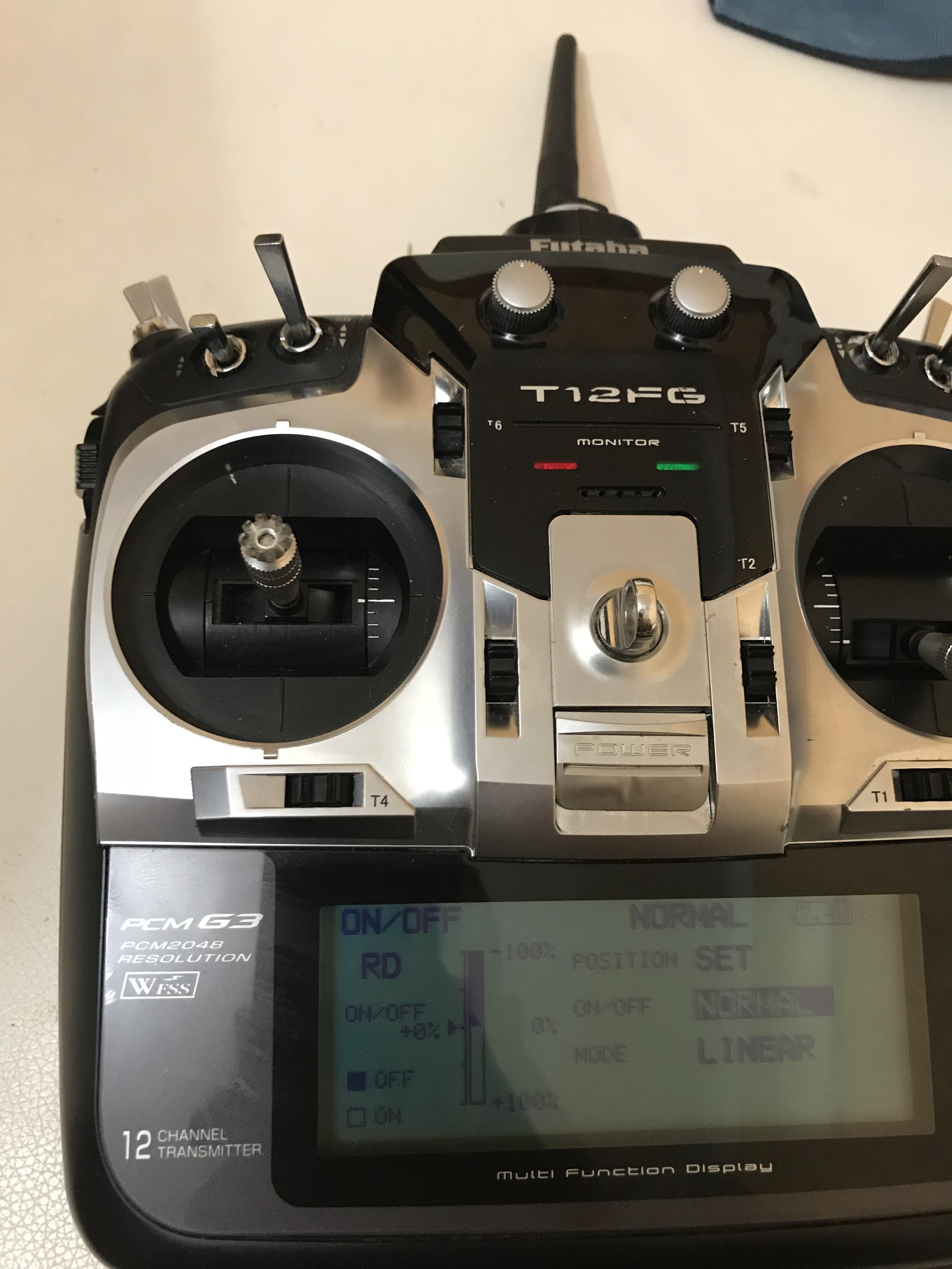

Bonsoir, je me retrouve confronter à un problème bien ennuyant sur ma nouvelle T12 FG lorsque je souhaite attribuer le potard droit SG au réglage de gain du gyro d'anti-couple, celui si ce transforme en interrupteur on/off et en mode on ce place sur le gain programmer dans la radio et off à zero. donc dans le menu fonction, j'attribue le potard RD à la voie 5 gyro donc, ensuite je passe dans le menu model, je clic sur gyro, je rentre dans gyro rudder, j'attribue le switch RD toujours, je fait un set a zéro histoire d'avoir la demie course supérieure en plage de réglage (veille habitude du 401 !), à noter qu'il y a marquer off en bas à gauche photo 1??? Donc a l'arriver j'en suis la photo 3, je retourne dans servo monitor pour voir l'effet le potard switch de 0 à 41% en un rien de temps si quelqu'un sait ce que je fait mal ou pas merci bien ! Adam.

je conseille d'avoir un potar UNIQUEMENT pour les 2/3 premiers vols au terrain pour trouver plus rapidement le bon réglage, puis il faut aller voir la valeur obtenue dans le menu servo, puis garder cette valeur fixe  en mettant une courbe plate à l'AFR concerné A LA BONNE VALEUR.
Pour réaliser ces manips, voici comment je procède pour me simplifier la vie chez futaba:
- le plus important: DESACTIVER la fonction du menu gyro,
- brancher le gain gyro sur une sortie de type "voie auxiliaire" dont on est sûr qu'elle n'est utilisée nullepart ailleurs (à vérifier dans le menu "fonction"),
- attribuer un potentiomètre à cette fonction auxiliaire,
- vérifier dans le menu servo que la valeur évolue correctement en bougeant le rotacteur,
- ensuite visualiser dans le logiciel bavarian du PC que la valeur du gain évolue correctement aussi,
- enfin sélectionner une valeur "à peu près au milieu d'un domaine" du bavarian, pour faire les 1ers tests en vol,
- écrire quelque part comment évolue cette valeur quand on bouge le rotacteur (par exemple: potar à cet endroit j 'ai 50% en hold, si je tourne vers la droite ça augmente, si vers la gauche ça diminue)
- REPERER la position du potar qui donne 50% pour être sûr de faire le 1er vol avec le potar au bon endroit,
- après différents essais pour trouver la bonne valeur, regarder le pourcentage obtenu dans le menu servo,
- aller dans le menu AFR, sélectionner la fonction auxiliaire concernée, créer une courbe plate, jouer sur l'offset pour obtenir la valeur demandée,
- aller dans le menu servo et vérifier que la valeur de la fonction auxiliaire reste stable à la valeur demandée, quelle que soit la position du rotacteur.
Et c'est tout!
C'est plus compliqué à décrire qu'à faire sur la radio;
Bons réglages

Bonsoir steph66 et Tiger, super Tiger merci ca doit être la que je bug je n'est pas désactive le gyro quel idiot! j'étais sur que c'est moi qui ne comprenait pas la logique futaba (ce qui est encore assez vrai en soit!) mais l'attribution du potard et pas logique je trouve etant donner que c'est un potard, il devrait ce programmer immédiatement en mode linéaire de -150 a +150 et ensuite a nous de brider ou pas le positif et négatif en ATV mais non cela ne marche pas comme cela !! peu être le sur la T16 ? j'espère …
