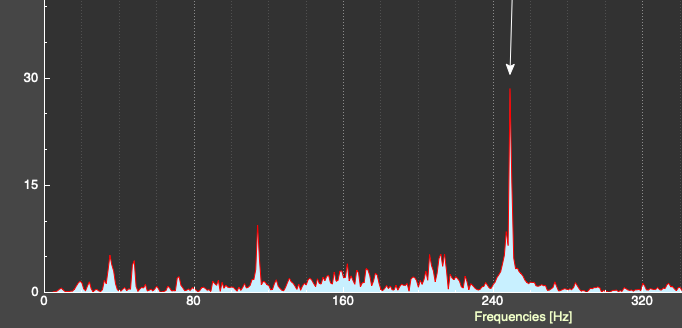

Le graphe montre clairement qu'il y a une vibration au régime de la tête. D'autre part j'ai un certain nombre d'axes que j'ai mis de côté car "douteux" après une touchette. J'aimerais bien pouvoir statuer sur leur cas et même les redresser si possible.

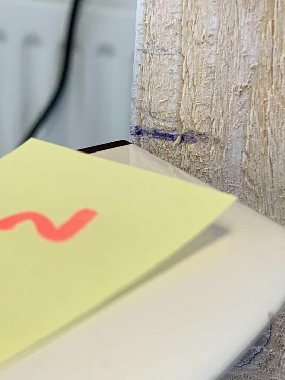

Donc LE ROTOR: vérification de l'axe par repérage de la trajectoire des bouts de pale
Je vais repérer sur le poteau l'endroit où passe les pales.
IMG_4273.thumb.jpeg.44f2a4d802be2a1dccc9aff709a238a3.jpegIMG_4272.thumb.jpeg.d4c9898ca1ff28e8701700d87bb8e03d.jpeg
Ça passe pas loin,

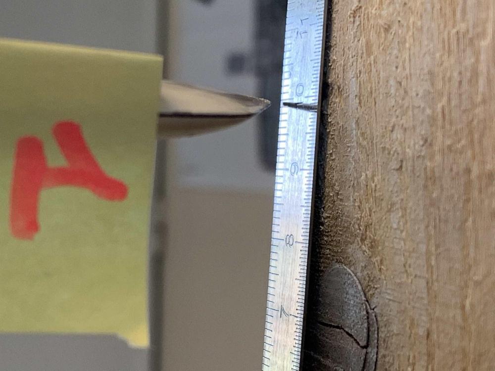

mais mettons des chiffres sur cette mesure.
IMG_4278.thumb.jpeg.484f25407178608818e4a84b4bd01c35.jpegIMG_4277.thumb.jpeg.498388386993bc3b6b3d2dcefe893eba.jpeg
Il y a 1mm d'écart entre les deux pales.
1mm au bout de 806mm, je pense que l'on peut estimer l'axe droit.

La preuve au spectromètre:
C'est le petit pic vers 115Hz.
C'est d'une amplitude plus faible que le moteur.

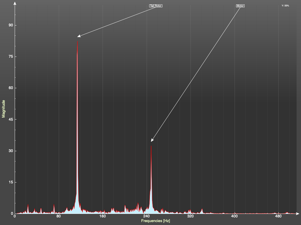

J'ai remonté les pieds de pale:
850089112_Y-Ail55ScorpionHKIIIPalesACOffavecvis.png.cbce79ccd11f1fd40556dcad8a8ebbc8.png
Ça commence à remonter...

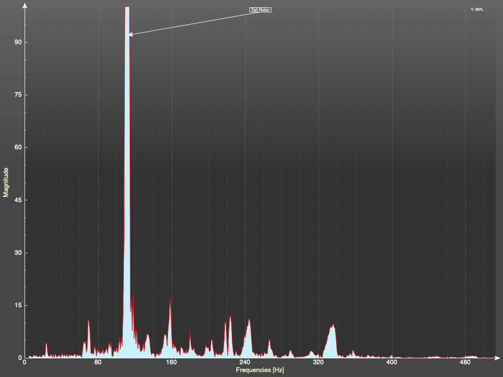

Je rajoute les pales:
1848035266_Y-Ail55ScorpionHKIIIPalesACOn.thumb.png.8b80d42c42fc3b85633543d3c9047f73.png
Boum, la cata....

L'anticouple est la cause majeure et incontestée de la vibration (y'a quoi voir le graphe à 110Hz qui pète un score).
Et pourtant tout est équilibré et aligné.
Comprends pas.
oui bien sur , mais tu as une pale qui est plus loin du reglé , donc ca veut dire quoi :
-soit l'axe rotor est voilé
-soit une pale est plus courte
-soit un porte pale egalement
