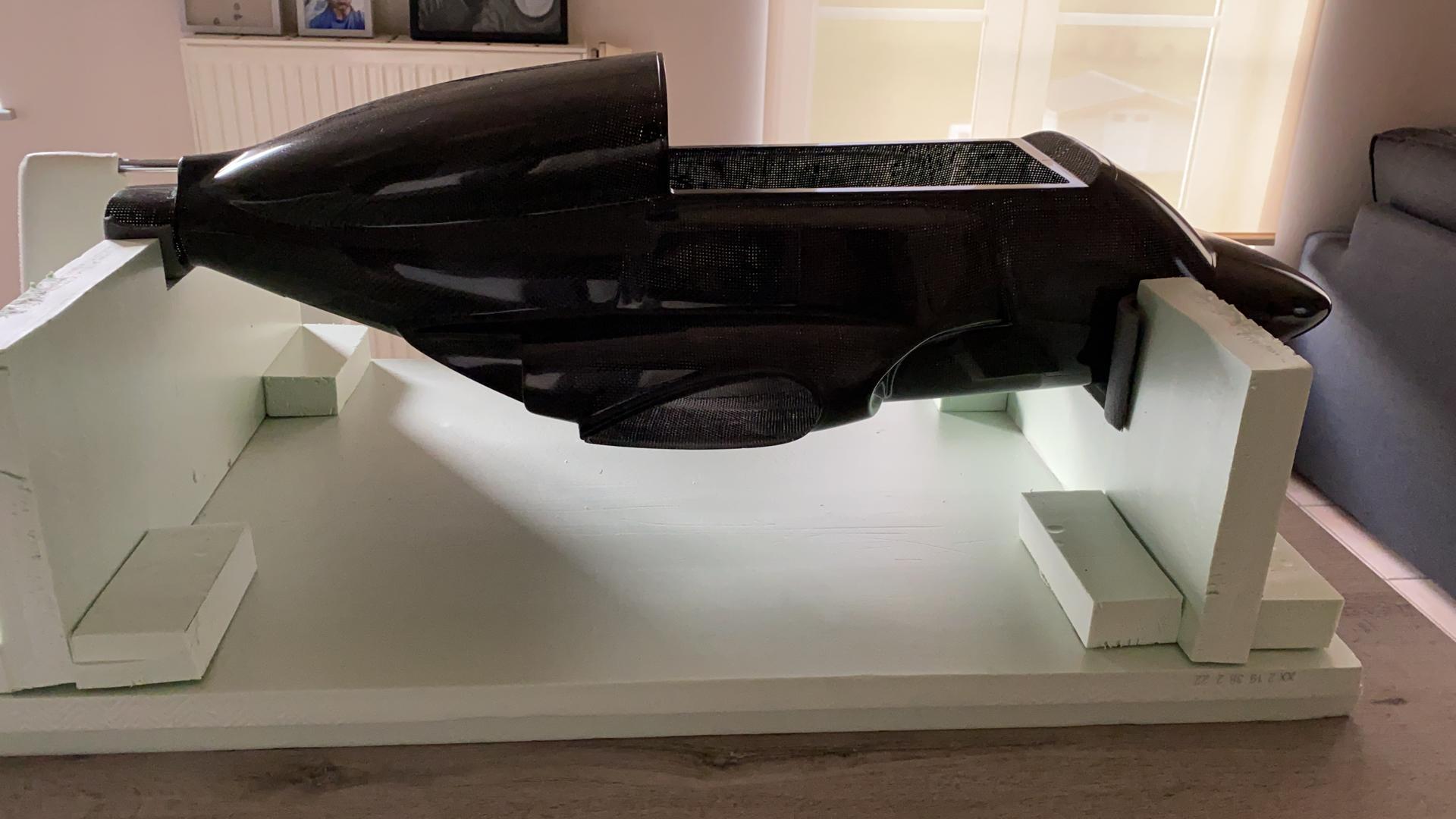

Christophe de Belgique et je vous présente le projet que je me suis lancé à savoir le "Airwolf" en 700.
Il s'agit du fuselage carbone de chez "VARIO" dans lequel sera intégré la mécanique de mon T-Rex 700
Je pense laisser le carbone nu et uniquement peindre le ventre en blanc.
Certains trouvent qu'il serait dommage de poncer et mettre en couleur le carbone, ce que je ne trouve pas faux.
A part ça tout est à faire :-)

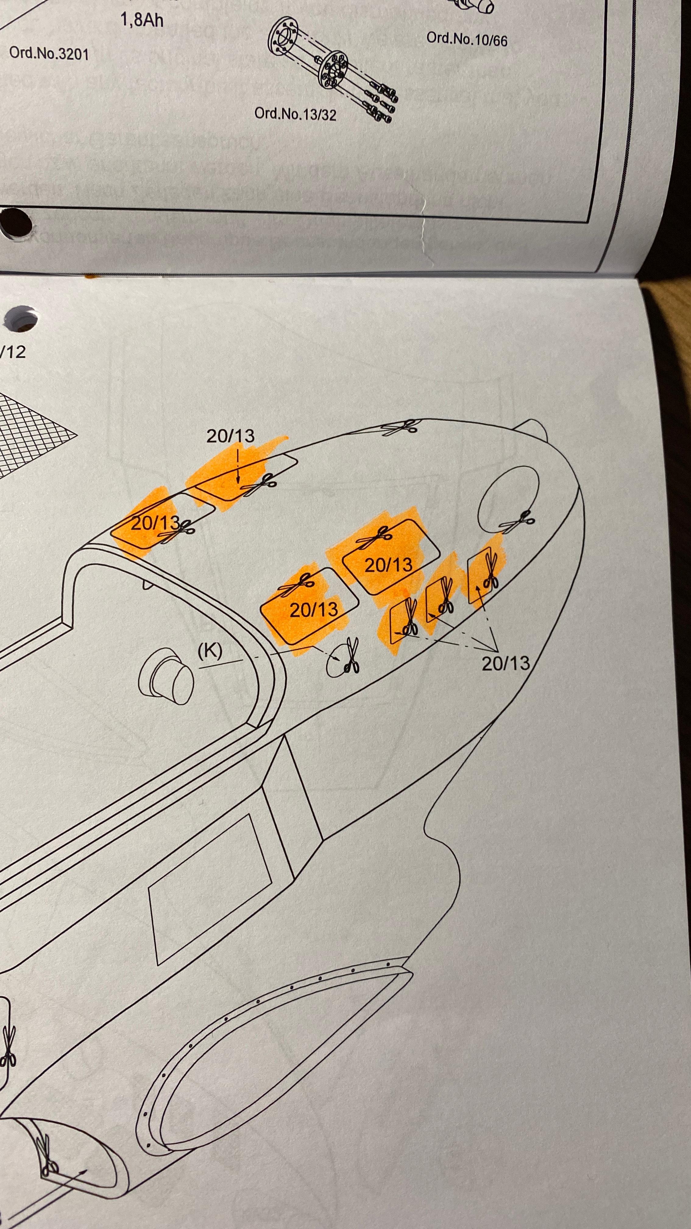

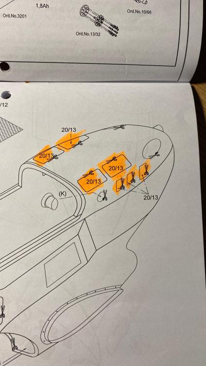

Le distributeur VARIO va contacter la firme car pour les aérations carbone du toit comme pour la plupart d'ailleurs il n'y a aucune mesure de découpe sur le manuel et aucun marquage sur le fuselage 😕
