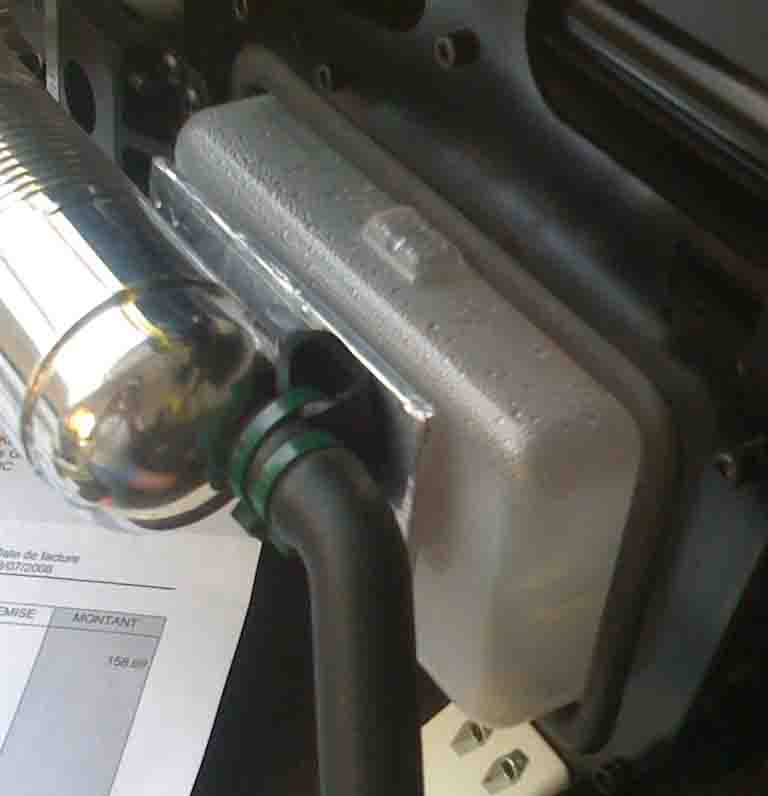

J'ai eu le même problème avec mon Yamada et un pot FunTech. Sur les conseilles d'un ami, nous avons collé une fine planche de balza de la taille du réservoir sur le coté gauche et enveloppé cette planche d'un reflecteur de chaleur (sorte de scotch métalique). Le Pot cache cette bidouille donc cela ne se voit pas. Depuis RAS

j'ai utilisé le système du Xtrem90
j'ai repris 2 fixations du flanc autour du réservoir
en bas vers l'avant
en haut vers l'arrière
changé de vis
coupé 2 entretoises en tube laiton à bonne longueur
et découpé dans du carbonne de 1mm une forme patatoïdotrapézoïdale icon_cool.gif avec 2 trous à la bonne place, qui plaque le réservoir.
et c'est nickel
