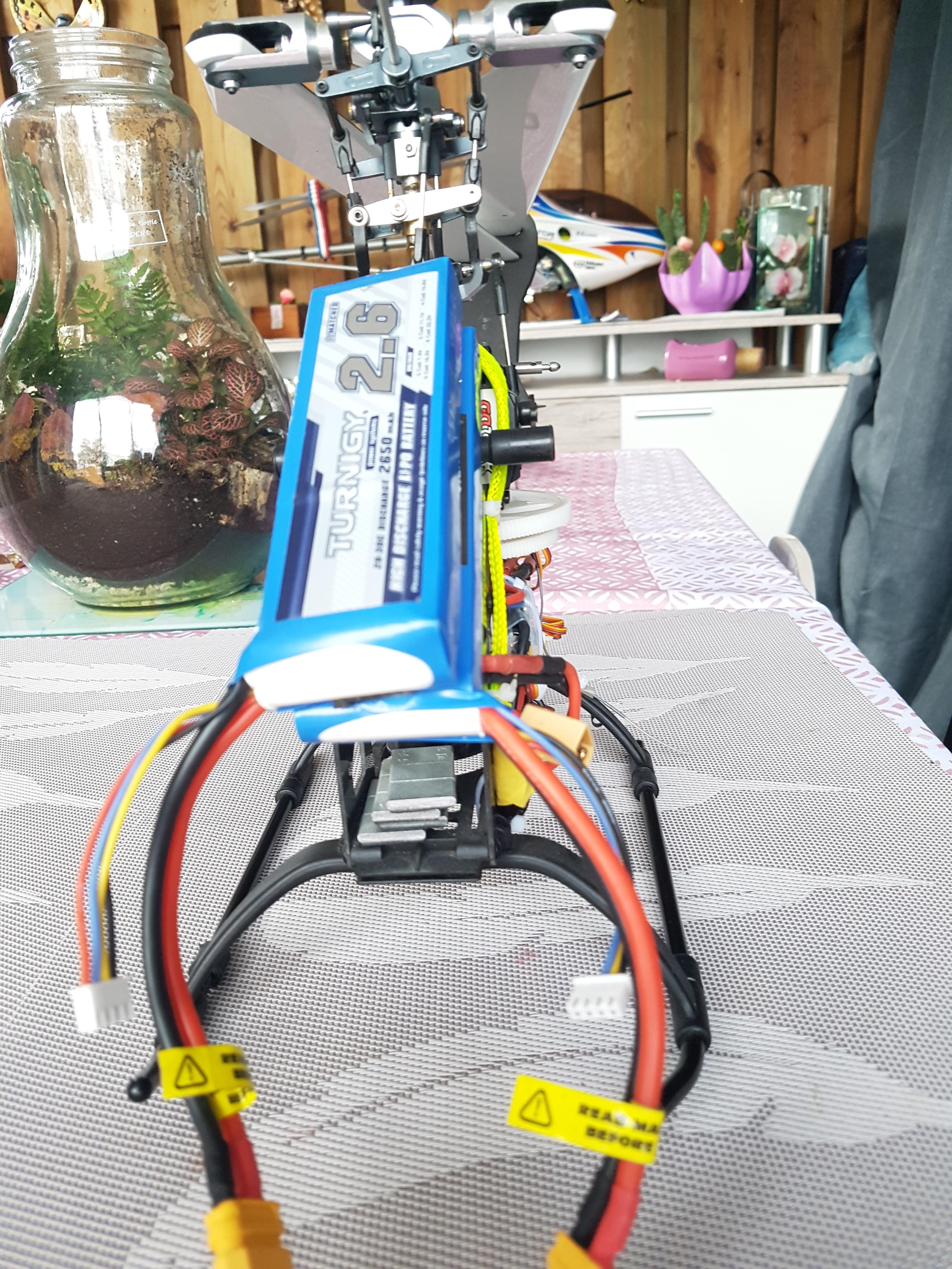

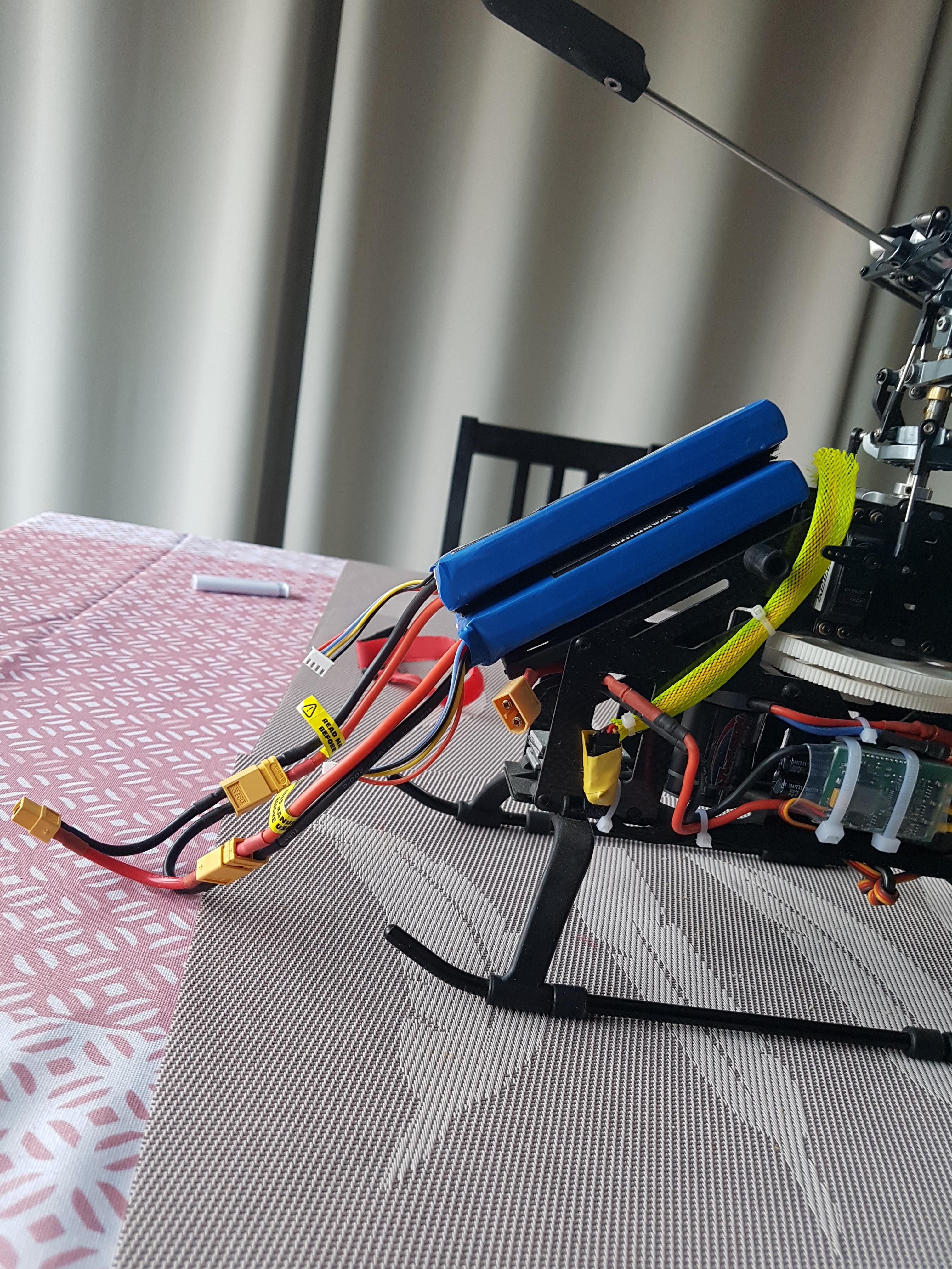

je possède en plus de mon raptor 50 un t-rex  hk 500 cmtt et pour le faire voler j'ai 2 batterie lipo , 3S, 2600MAH chacune et à connecté ensemble ,mais voilà je ne peut pas mettre le canopy car elle son trop grande : long 140mm, larg:45mm, épaisseur 40mm les 2 prises ensemble ,et en plus j'ai  une connexion en Y pour branché les 2 lipos ensemble sur le contrôleur 80 A  ,alors je voudrais savoir si vous n'auriez pas la solution pour mettre qu'une seul batterie lipo de 5200 mah et qui prendrer moins de place afin que je puisse mettre mon canopy, si vous pouviez me donner la bonne batterie et où l’acheté cela serais bien .
merci a vous pour votre aide .
  • 0
Normalement ces hélicos volent en 6S, donc les 2 lipos sont branchées en série, pour obtenir une lipo 6S 2600.
Gillou je ne comprends pas ta question sur une lipo 5200mAh.
Malheureusement tu n'as pas 36 solutions :
- achat de lipos uniques de la bonne taille,
- voler sans bulle,
- effectuer une modification sur l'accrochage de la bulle si c'est possible
- autre possibilité : sur certains Trex500 (HK500 est juste une copie hobbyking du trex500), on pouvait recouper le haut des flancs du chassis au niveau de la batterie et gagner 1,5 cm de haut.
Fais nous une photo de ton hélico :)

Sur ce chassis, tu peux découper les flancs carbone au niveau de la fente déjà pratiquée sous tes batteries. Une simple scie à métaux fera l'affaire. A exécuter plutôt dehors pour éviter de respirer les poussières de carbone.
Le but est de baisser la platine en plastique de 1cm, ce qui te libère de la place pour mettre la bulle par dessus les lipos.
Il faudra aussi descendre les embouts caoutchoutés qui calent la bulle.

Bonjour steph66,
Je vais  suivre ton conseil ,mais se qui me chagrine un peut ce son les câbles des lipos et le y de raccordement de ses lipos car il son trop long et prennent bcp de place ,alors je ne s'ai pas comment faire avec eux car on ma dit qu'il n'était pas recommander de coupé ses fils et de les soudés ,ton avis stp .
Bonne journée

Il y a 15 heures, gillou a dit :
Si tu sais souder il n'y pas de raison de ne pas raccourcir les cables.
Soit tu démontes la fiche finale du Y, tu dessoudes, tu racourcis les cables, tu ressoudes les fiches.
Soit, c'est moins propre, tu raccourcis les cables et tu les soudes, avec un peu de gaine thermo pour protéger.

Bonsoir Gillou,
Je raccroche les wagons avec un peu de retard au sujet des questions que tu as posées ci-dessus:
1°) Pour ce qui est du montage des accus sur le HK500, je ne suis pas du même avis que STEPH66: couper les flancs, on ne sait pas ou ça peut mener (affaiblissement de la structure, etc......) .
Avez-vous penser à mettre un des 2 accus entre les bras des arceaux ? Tout au moins pour le début.....
2°) Pour le raccourcissement-soudage des câbles, il n'y a pas de soucis, ça se fait très bien (il n'y a absolument aucune contre-indication)....Le seul impératif est d'être bien équipé en terme de fer à souder et d'avoir 1 ou 2 connecteurs d'avance au cas où........et de la gaine thermo-rétractable du diamètre approprié......Dommage qu'on ne l'ai pas fait quand tu es venu à la maison! Mais bon, ça peut toujours se faire vu la mauvaise saison qui s'approche!

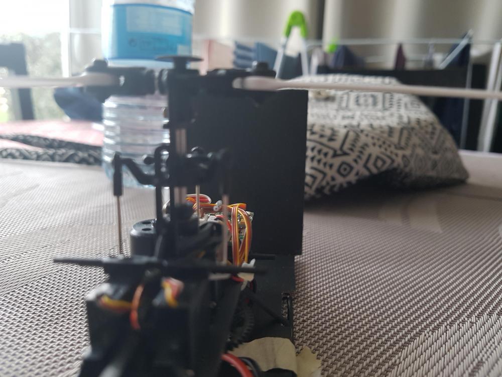

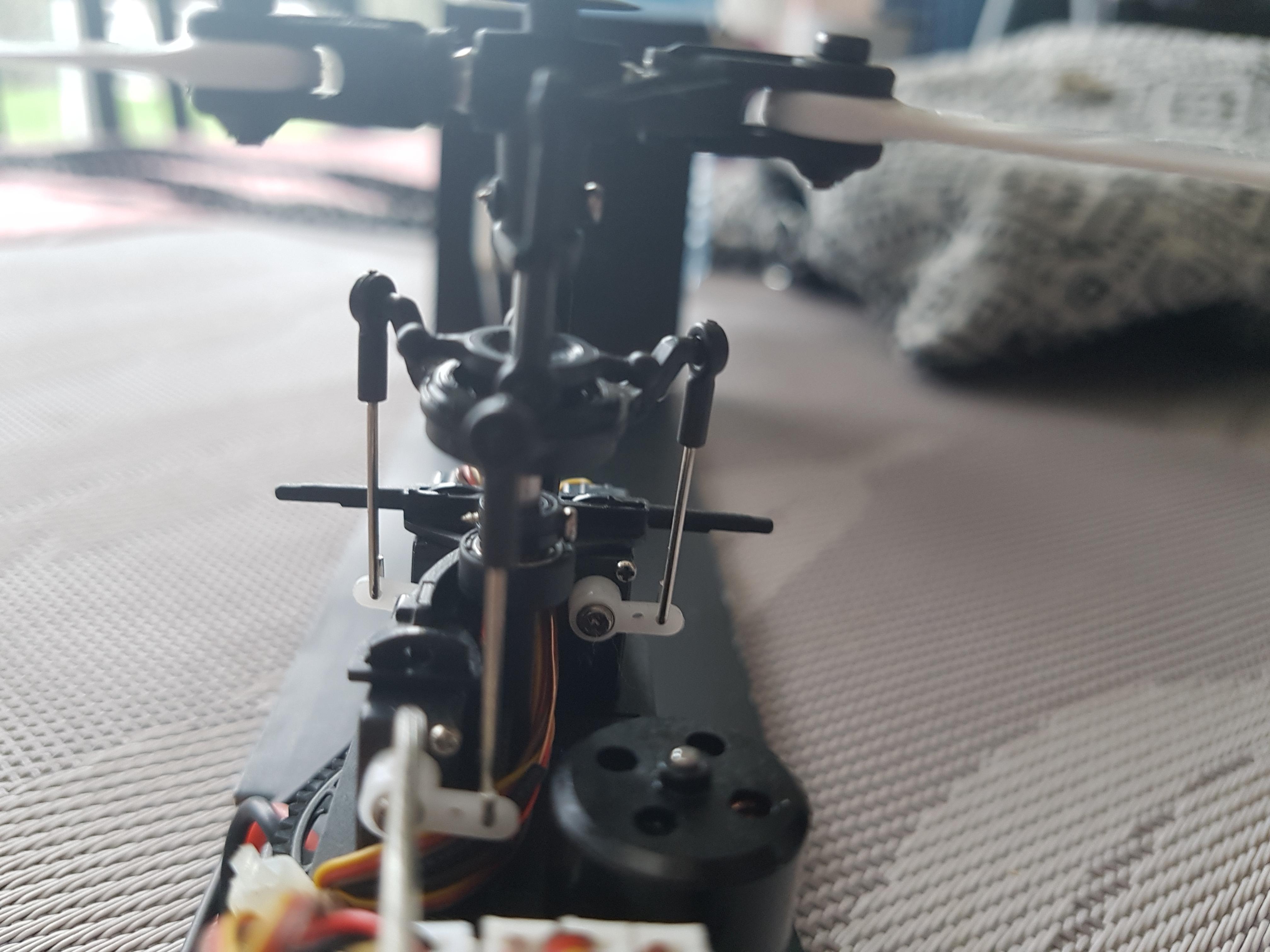

comme convenu suite a notre entretien téléphonique ,je te met 2 photos du hk 110 ,pour que tu me dise quel degret je doit mettre au plateaux cyclique soit 90°ou 120°,mais je peux te dire que ce dernier est doté de trois servos,et si tu peux me dire aussi quel et le % à donner au pas collectif qui va de 0% à 100% .
bonne soirée et bon week-end
bonne soirée et bon weenk-end à tous

En fait je ne comprends pas ta question sur le réglage de l'émetteur : moi j'ai allumé, et ça a volé direct, il n'y a aucune programmation à faire dans l'émetteur.
Une remarque sur le plateau 90° ou 120° : oui, en barre de Bell (ce qui n'est pas le cas du k110) on regarde le nombre et la disposition des servos pour déterminer, par exemple quand le plateau cyclique est commandé par 3 servos, et que leurs boules de commande sont réparties de manière équidistante autour du plateau, alors c'est un plateau 120°.
MAIS en FBL les modules demandent la plupart du temps que l'émetteur envoie les commandes sans mixage préalables, donc en plateau 90°.
Je vérifierai sur ma radio si c'est le cas. Mais je répète : il n'y a rien à modifier dans l'émetteur pour mettre en l'air ton xk110 :)
  • 0
EEEuuuh, toutes mes excuses les plus plates à GILLOU.......Effectivement STEPH66 a raison sur ce point: Cet hélico étant équipé d'un module FBL (point que j'avais strappé) et surtout qu'il est vendu avec un EME "adapté" qui est à priori paramétré pour cet hélico, il n'y a rien à  y changer : rester à 90° sur l'EME.
Si tu as un doute sur le paramétrage de l'EME, il est possible, vu la taille de l'hélico, de vérifier la réaction des corrections de l'électronique en tenant l'hélico à la main, bras tendu (attention à ne pas toucher les différents éléments tournants: pâles et pignons, en conservant un écartement suffisant...); tu démarres et pousses les gaz à fond (attention la traction du rotor n'est pas nulle......).
Tu inclines légèrement l'hélico en avant, l'électronique doit corriger le mouvement et le rotor s'incliner en arrière pour contrer l'inclinaison vers l'avant.
Si tu inclines l'hélico en arrière, l'électronique doit corriger le mouvement et le rotor s'incliner en avant pour contrer l'inclinaison vers l'arrière.
Idem pour une inclinaison sur la droite ou sur la gauche.
Cela permet de vérifier la programmation.
NB: bien sûr ce test n'est pas à reconduire sur des hélicos de taille plus conséquente!

Il y a 12 heures, helico33 a dit :
bonjour Patrick ,
je viens de tout modifié ,et tout fonctionne correctement ,
je viens de faire les contrôles que tu m'as indiquer et effectivement quand je le penche en avant il revient en arrière ,et pareil pour la droite il corrige à gauche donc tout va bien,il me reste plus cas  le faire voler mais malheureusement aujourd’hui il pleut .
merci pour tes conseils.
bon dimanche.

Le 17/10/2019 à 22:33, helico33 a dit :
Bonsoir Gillou,
3°) Pour essais sur le terrain samedi prochain, c'est rappé vu la météo qui s'annonce...........mais on en reparle.
Patrick
