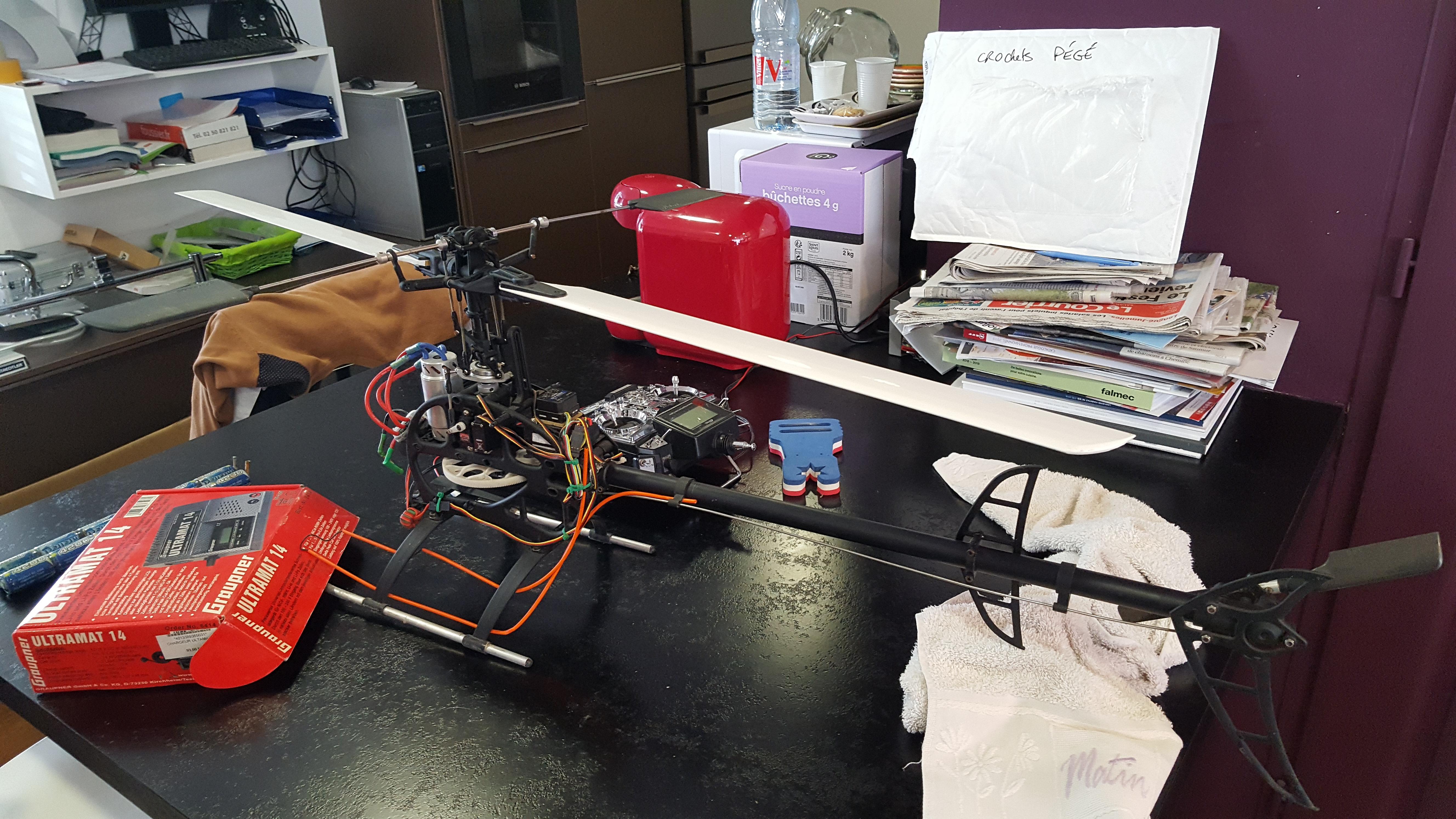

Bonjour a tous,
Je m apelle David je viens solliciter votre savoir car un collègue de travail m a donné un hélico MIKADO qui ne se sert pas et qu' il n a jamais fait volé. Il avait trop peur de la crasher sachant que je vole avec des hélicoptères depuis 15 ans il me l a donné.  Il est équipé d un contrôleur CYCLON PILOT 50 ET un brushless dont je ne connaît pas.  Il avait 12 cells NIMH 1.2 V 4200 MAH. Actuellement je le fait voler avec une lipo 3 S  11.1v 2200mah et j aimerais le passer en 6s avec un contrôleur Predator  70A .la couronne principale a 200 dents et le pignon du brushless a 13 dents.Tout d abord j aimerais connaître le nom de cet hélico et ensuite savoir quel type de brushless et le pignon a mettre dessus.

Bonjour Dave ,
Alors pour ma part il s'agit d'un Logo 600 , pour le mettre a jour,va falloir changer  la motorisation,  et mettre un moteur avec un KV de 1200,voir 1300T pour tourner au environs de 1400-1500 tours rotor avec une lipo  en 6S/5000.........pour l'instant le pignon de 13 va bien..........c'est une machine qui vole parfaitement ,mais avant ,bien évidement  ,il te faudra revoir entièrement tous les réglages ! !

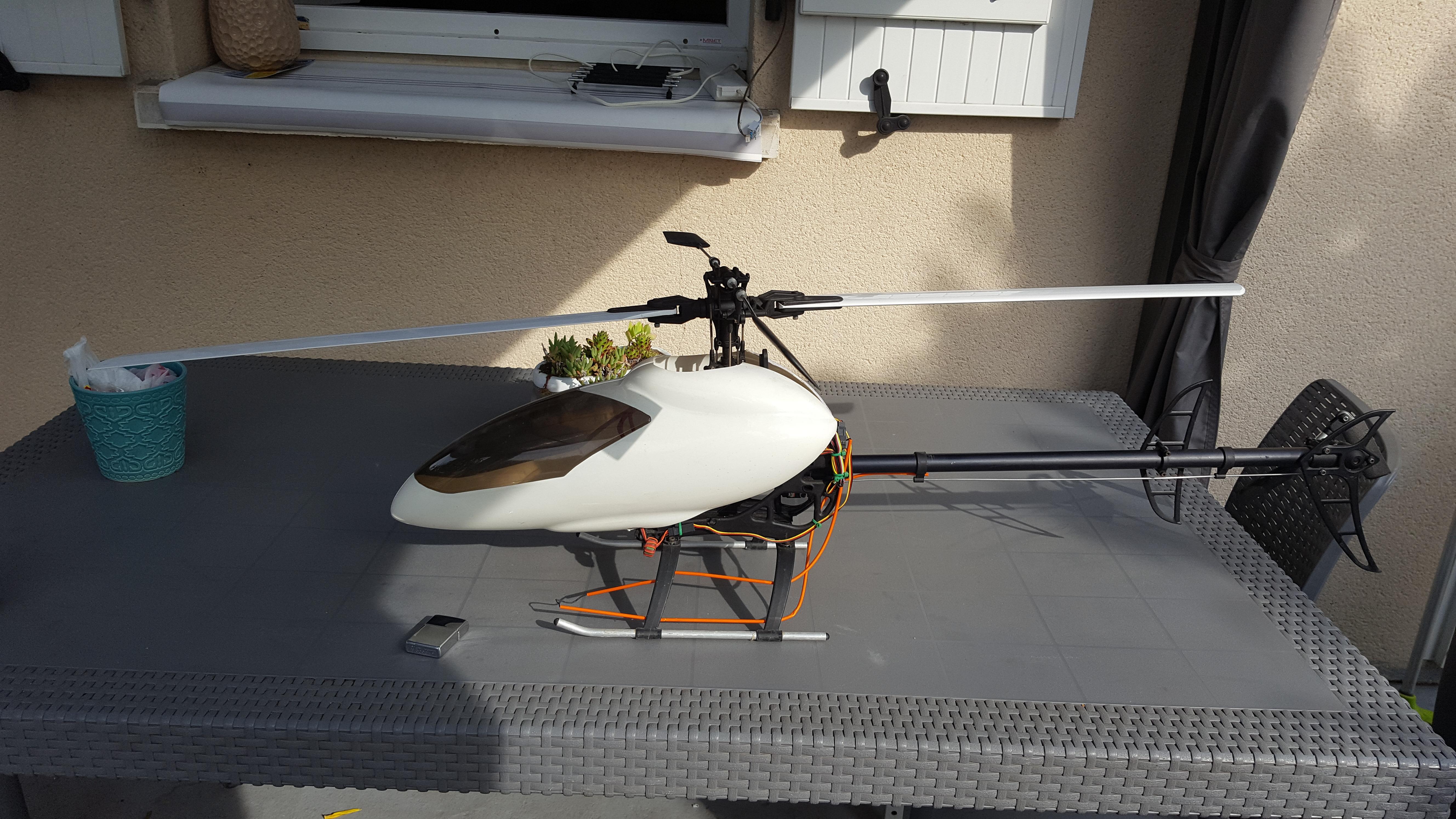

Bonjour steph66,
quand je vole en 3s pas d autonomie du tout 3 min et ca chauffe grave  . je viens de le passer en 6s  22.2V  3300 mAh avec un un esc 70 A  c est mieux en autonomie mais le esc chauffe beaucoup et le brushless ( hyper bouillant ) aussi . je veux donc changer encore l esc en 100A et brushless en Eflite moteur hélicoptère Brushless 520H 1320KV. Quand pense tu ?
Merci a tous pour les réponses , j ai fait tous mes réglages  changé le sens des palettes de la barre de bell  et paramétré ma taranis QX7 pour le piloter. c est vrai que c est une belle machine qui vole bien pour son age .je vais commander le nouveau brushless et un esc 100A . car actuellement ca chauffe grave surtout le brushless d origine impossible de le toucher après 6 min de vol .

Merci pour le lien , mes lipos 3S  sont récentes et en très bon état je les rechargent avec un chargeur équilibreur pour lipos c est l esc d origine  cyclon pilot 50 qui chauffe jusqu'a la coupure de courant et le moteur est chaud sans plus( normal je pense) . en 6S mes lipos on meme pas 6 mois toujours chargés avec un chargeur équilibreur  l esc est un predator 70A  neuf branché avec le brushless d origine et le  esc est tres chaud mais le moteur lui est intouchable vraiment tres tres chaud. c est pour ca que je vais passer avec un esc de 100 A et un brushless Eflite moteur hélicoptère Brushless 520H 1320KV car je ne connais pas du tout les caractéristiques du moteur d origine ( nombres de tours minutes) car il n y a rien de marqué dessus .
je vole cool plutôt pépère  pas de 3D ni acrobaties .
je sais juste que ce moteur est un électronic modéle marque francaise  mais c est tout .
