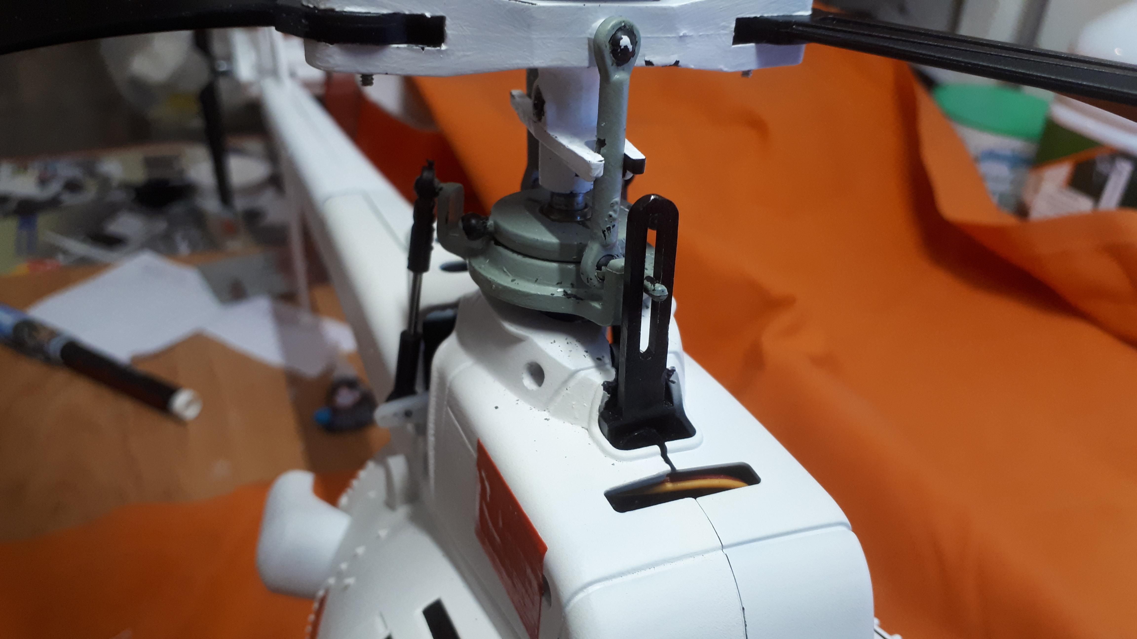

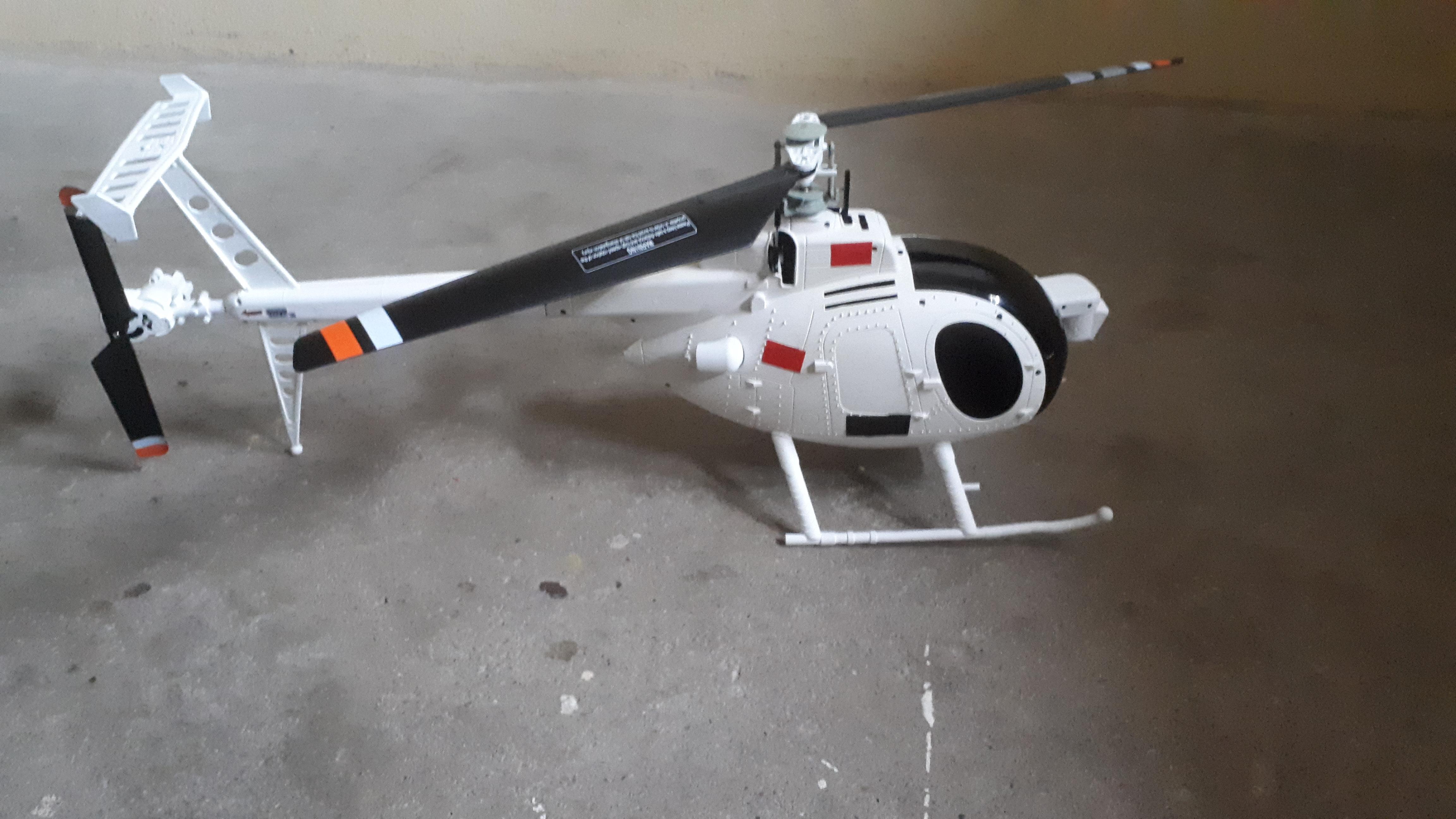

J'ai construit cet hélico à base de pièces de récupération et d'autres achetées sur internet.
Le problème c'est qu'il ne décolle pas, les pales tournent dans le sens des aiguilles d'une montre mais en pleine puissance il ne quitte pas le sol et il tourne sur lui même.

Vu du côté gauche comme sur la photo n°1, le rotor d'anticouple doit tourner en sens anti-horaire. Est-ce bien le cas?
Est-ce l'anti-couple qui allait avec cette mécanique ? (car il doit être correctement dimensionné pour compenser le couple du rotor principal, cause se la rotation de l'hélico sur lui-même).

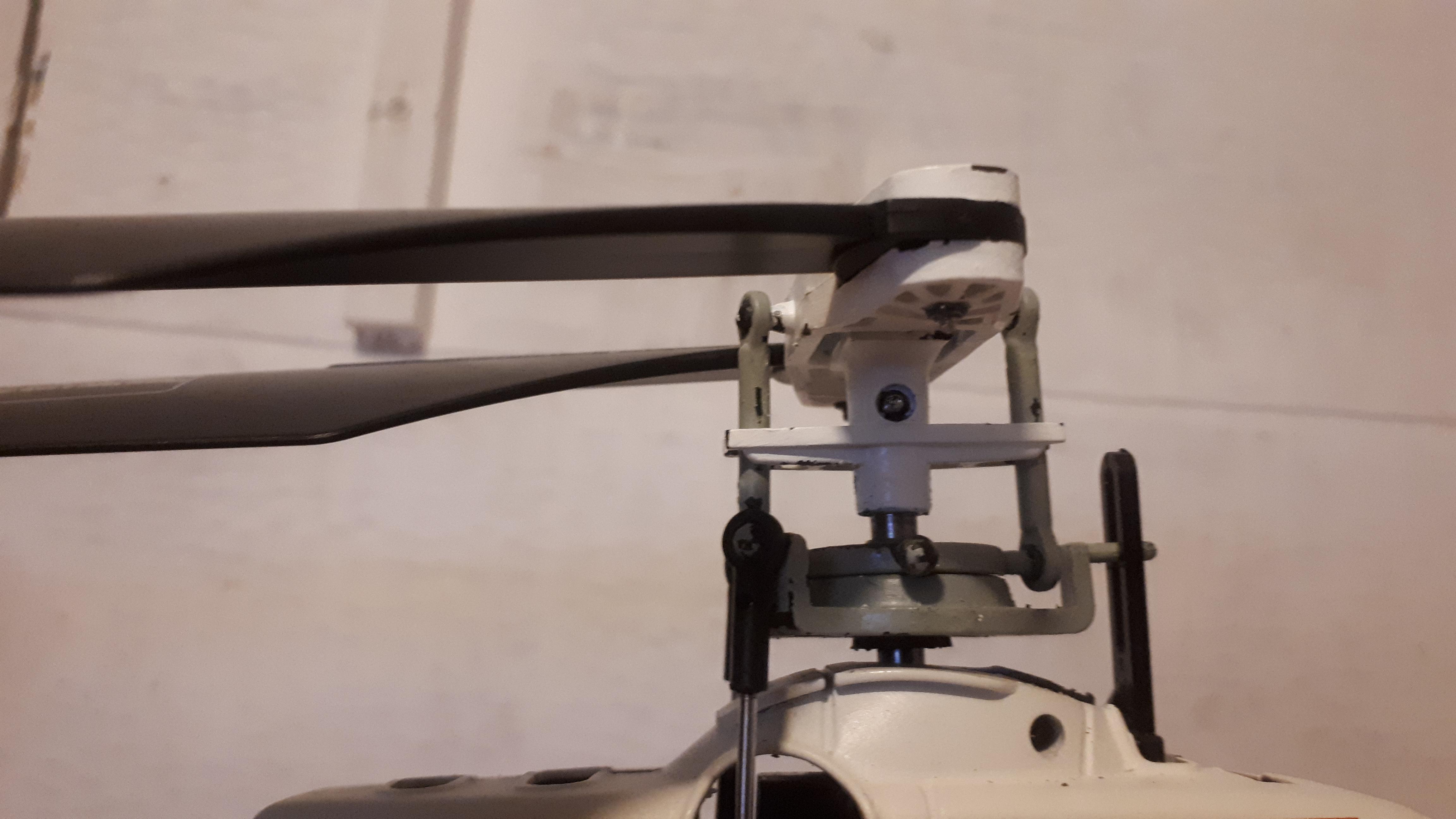

merci je sais grâce à toi ce que signifie AC, tout l'ensemble que tu vois sur les photos au niveau du rotor est d'origine c'est un  mécanisme complet à ce niveau je l'ai récupéré entier , les seules pièces que j'ai acheté c'est : le moteur, l'axe et sa couronne, la coque, et le moteur de queue.
