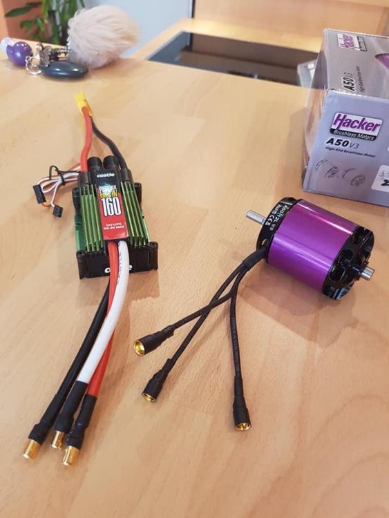

  Le 29/03/2019 à 15:37, jeanpaulrivoire a dit :
Le moteur brushless est triphasé , donc chacune des 3 phases  jaune , va avec  une des 3 phases : bleu rouge noir du controleur . Il est vrai que la couleur bleu n'est pas une couleur de phase en electricité mais le neutre !!! . 3 noir , 3 rouge ou 3 marron serait beaucoup plus aux normes .
Donc tu branches a chacun des jaunes une couleur , si le rotor tourne dans le bon sens , donc aussi le moteur c'est tout bon , sinon tu inverses deux jaunes avec deux couleurs de ton choix
Expand
Bonjour , si j'ais bien compris je peut brancher les trois fils du contrôleur au trois fils du moteur ,et si le moteur ne tourne pas dans le bon sens je devrais inverser deux fils .
  Le 29/03/2019 à 16:03, steph66 a dit :
Normalement on soude des fiches sur les 3 fils du controleur, et les fiches correspondantes sur le moteur, chaque fiche étant protégée avec de la gaine thermorétractable. Ainsi tu peux débrancher le controleur du moteur pour la maintenance. On ne soude pas les fils entre eux.
Est-ce que ton fils peut t'aider dans le B-A-BA électrique ? ;)  Il peut te faire les soudures des prises ? Il pourra t'expliquer comment recharger une lipo ? ...
Expand

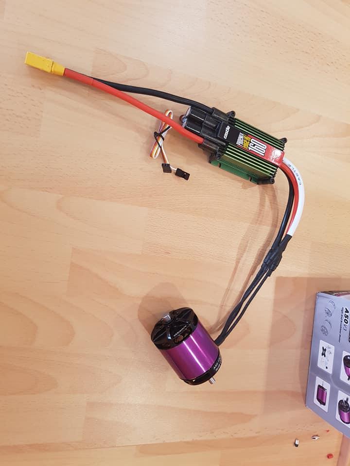

Bonsoir steph66, d'accord ,non je n'aurais pas brancher 2 fils ensemble trop dangereux la soudure peut lâché.
oui il pourra m'aider quand il viendra à la maison,pour les soudures et le lipo je peut le faire j'ai l'habitude .
je te ferais des photos quand j'aurais fini.
