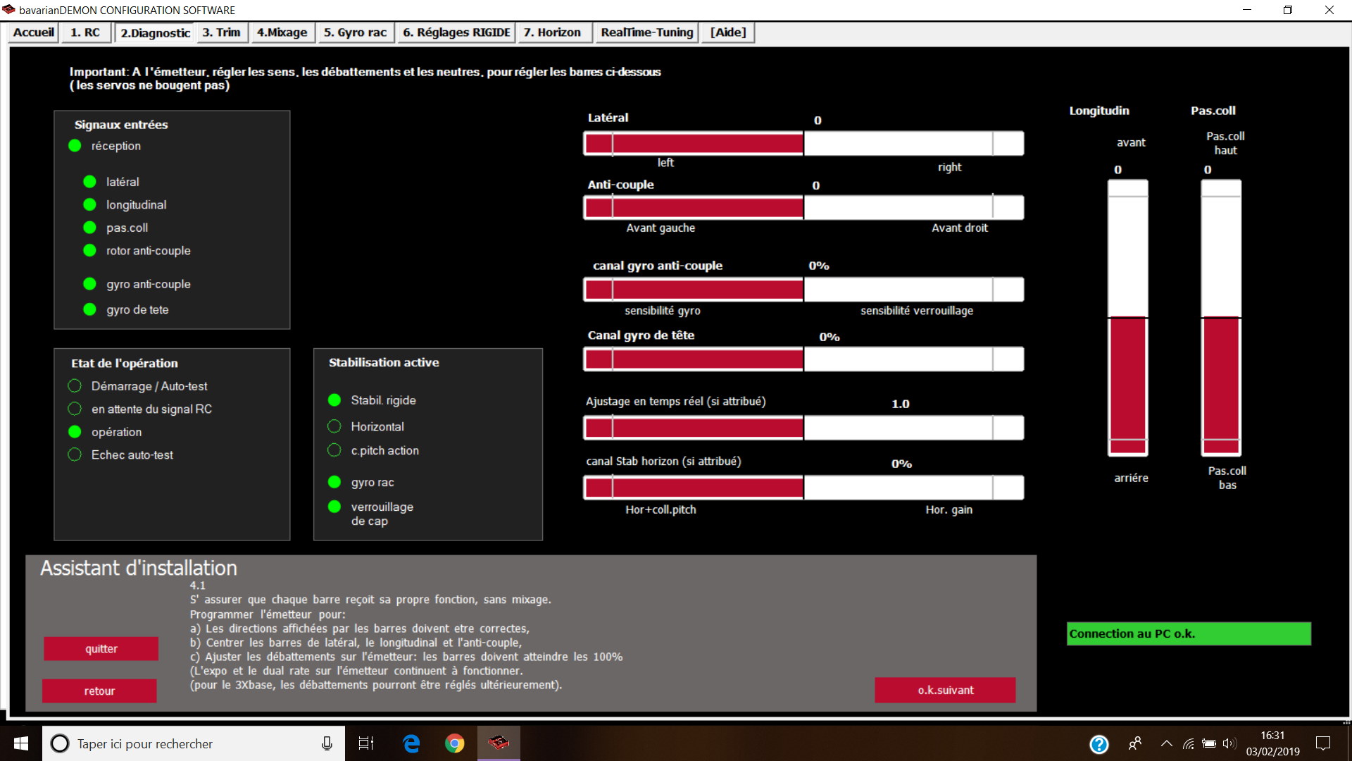

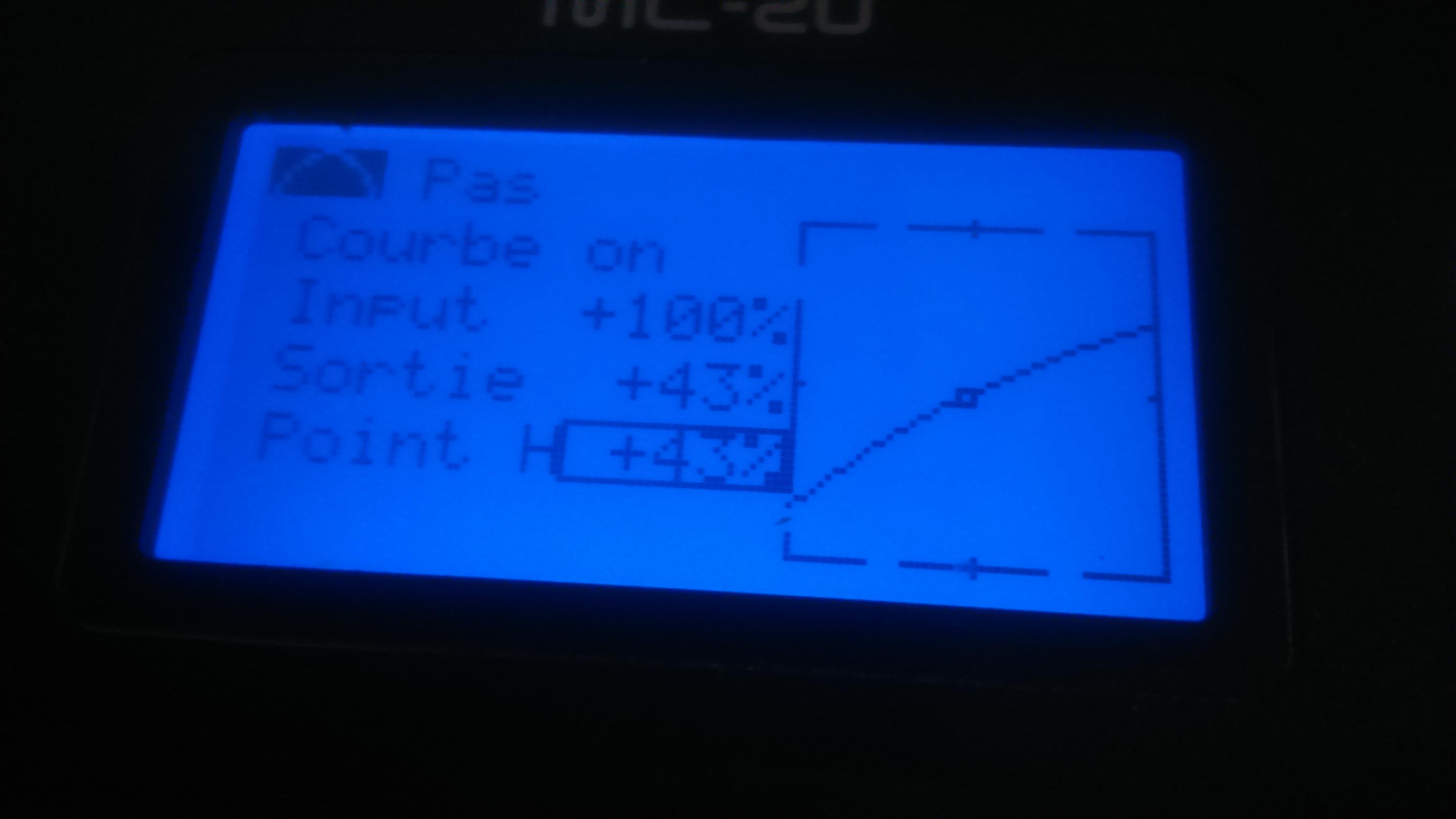

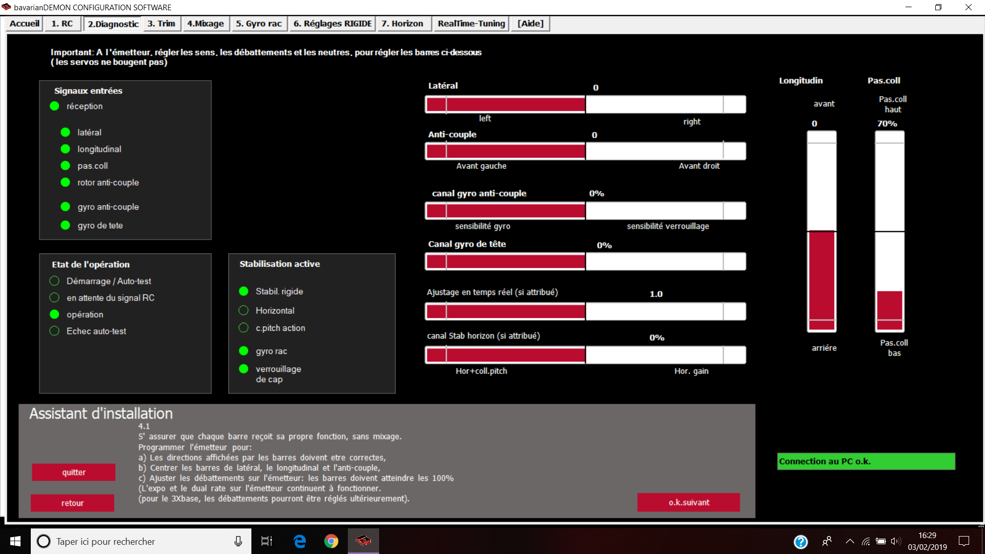

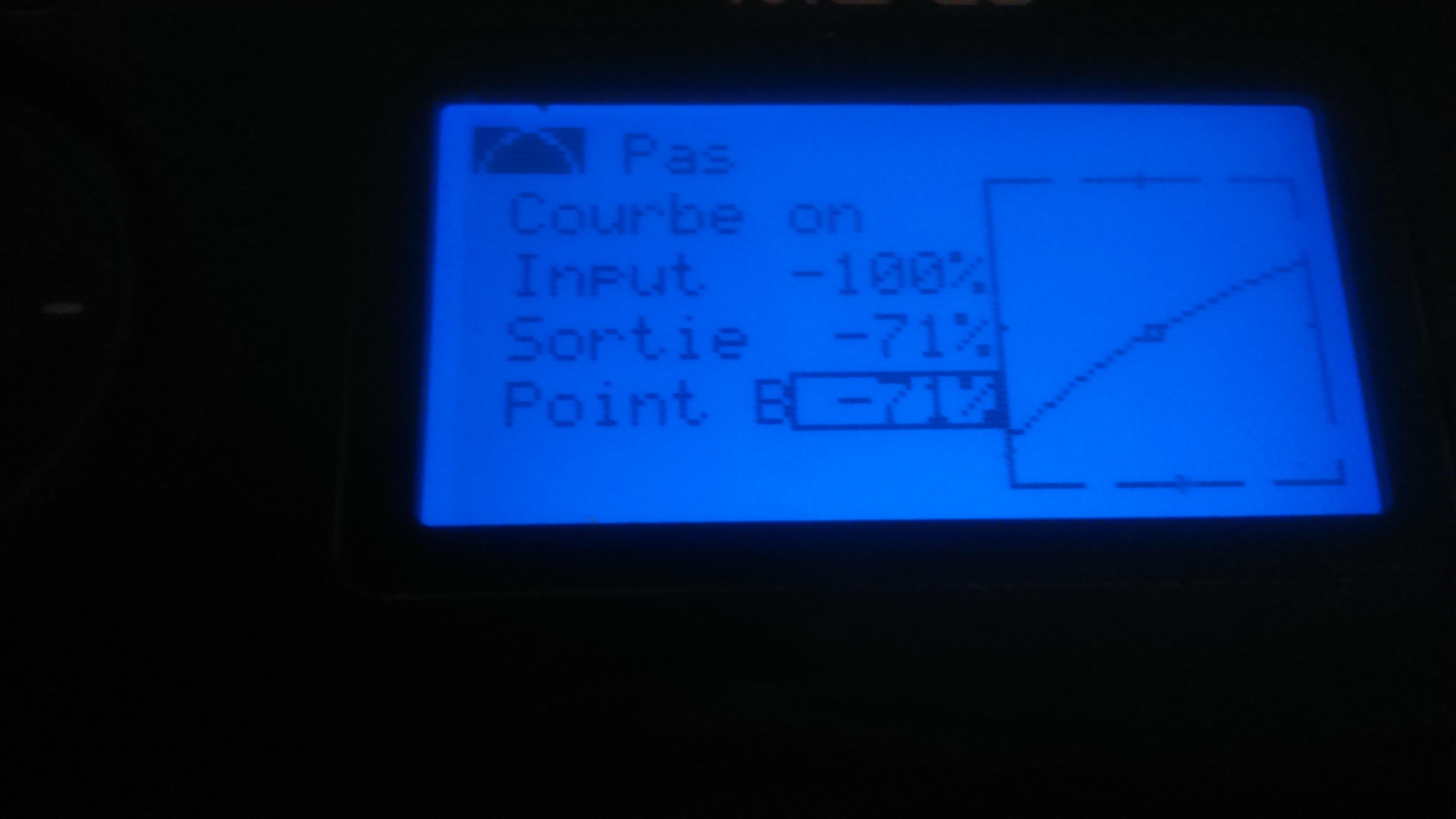

Avant d'aller plus loin, j'aimerais te soumettre quelques photos que je viens de prendre. Peux-tu me confirmer que c'est bien à cela que ça doit ressembler. La courbe de PAS je l'ai configuré dans MIXAGE HELICO - PAS
Pitch en bas - 3°
DSC_0002.thumb.JPG.b98d22eb99bd68101ce73180b4da473a.JPG1816008527_Sanstitre.thumb.png.88b2ba21da5dd789701955b99dd13124.png
Pitch au centre + 5.5°
Pitch en haut + 11°

C'est bien dans "mixage helico" qu'il faut régler ta courbe de pas.
Pour ma part, afin d'éviter de trop "pomper" en stationnaire, je programme toujours une courbe avec une zone peu pentue autour du point milieu, comme ceci :
Sinon, les réglages du Bavarian semblent OK sur cette feuille qui n'est que le calibrage de ton émetteur.

Il faut que hélipapi arrête là ! il fait sa courbe de pas en regardant le barre graphe dans le menu diagnostique !! c'est la cata !!
