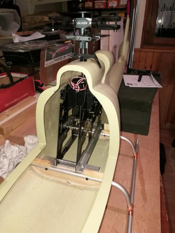

Pour les stabs, ce seront 2 morceaux de pales de 600 travaillées...
Je pense faire comme Patrick PISLER, en deux parties sur axe en rondin 8mm carbone et tube alu d8mm intérieur dans le fuso, le tout collé après la finition.
Pour les dérives je part sur du balsa 20/10 assez dure (donc pas très léger) mais qui est relativement rigide.

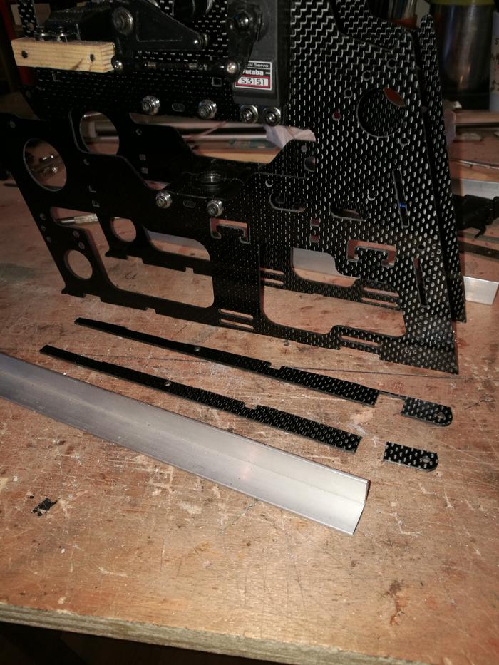

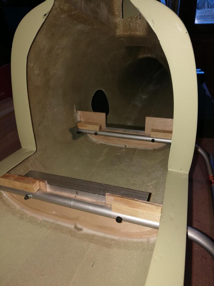

Sinon ces derniers jours j'ai finalisé l'installation de la méca en repensant sa fixation (je trouvais la platine plastoc un peu molle...), en faisant le train, les supports train et mécanique, et les découpes pour le plateau...
Il faudra quand même rigidifier la mécanique sur le haut de la coque, chose indispensable sur une maquette !
Quelques photos de l'avancement de la bête...

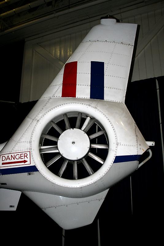

Comment faites vous les plaques en sur épaisseur avec des rivets ?
Je pense mettre de l'adhésif découpé avec une imprimante style craftrobot, ou alors les faire en alu adhésif découpés aux ciseaux..
Pour les rivets, la colle blanche en seringue...
Comment faites vous ?
Un exemple en photos, sur les empennages, et sur le fuso autours du A...
Merkiiiiiii !
Salut Steph,
En ce qui me concerne en fonction de l'épaisseur j'utilise soit de la tole alu offset (utilisée en imprimerie), soit de la bande alu autocollante pour l'étanchéité des VMC.
Pour les rivets, tantôt en relief avec colle blanche et seringue tantôt poinçonnée en creux dans la tôle ou le scotch.
Patrick
