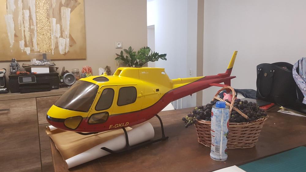

Bonjour à tous suite à un bug avec mon ancien compte je reviens sous celui ci pour vous exposer mon projet

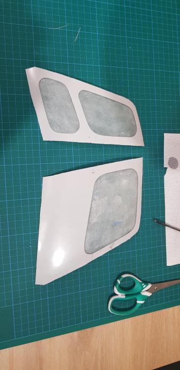

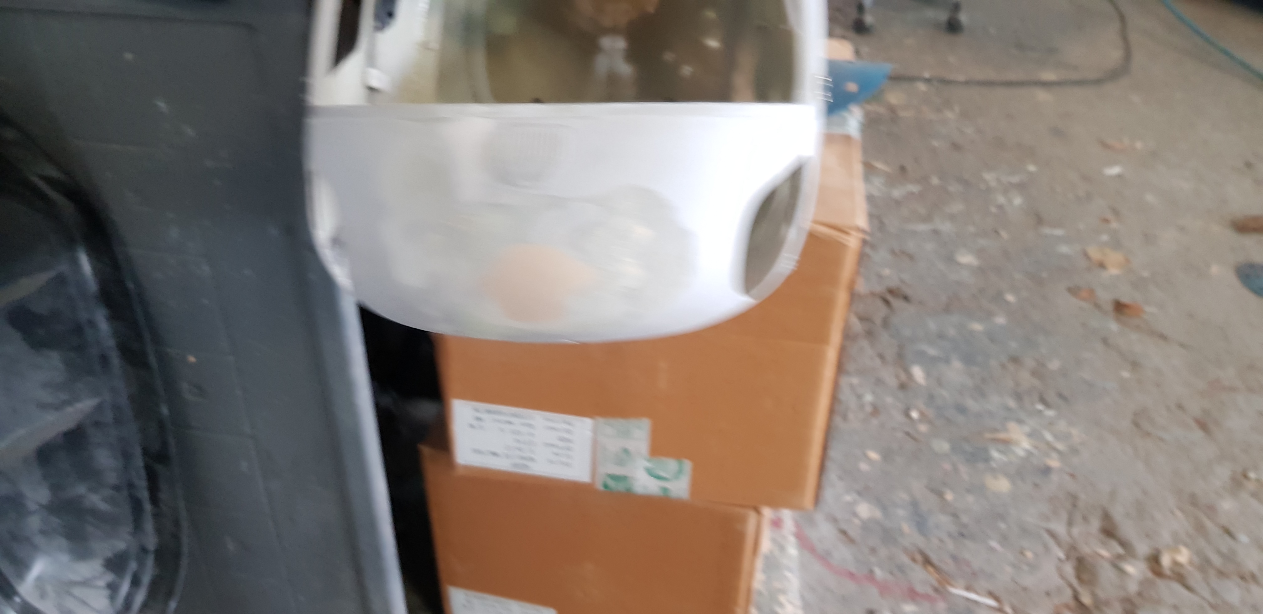

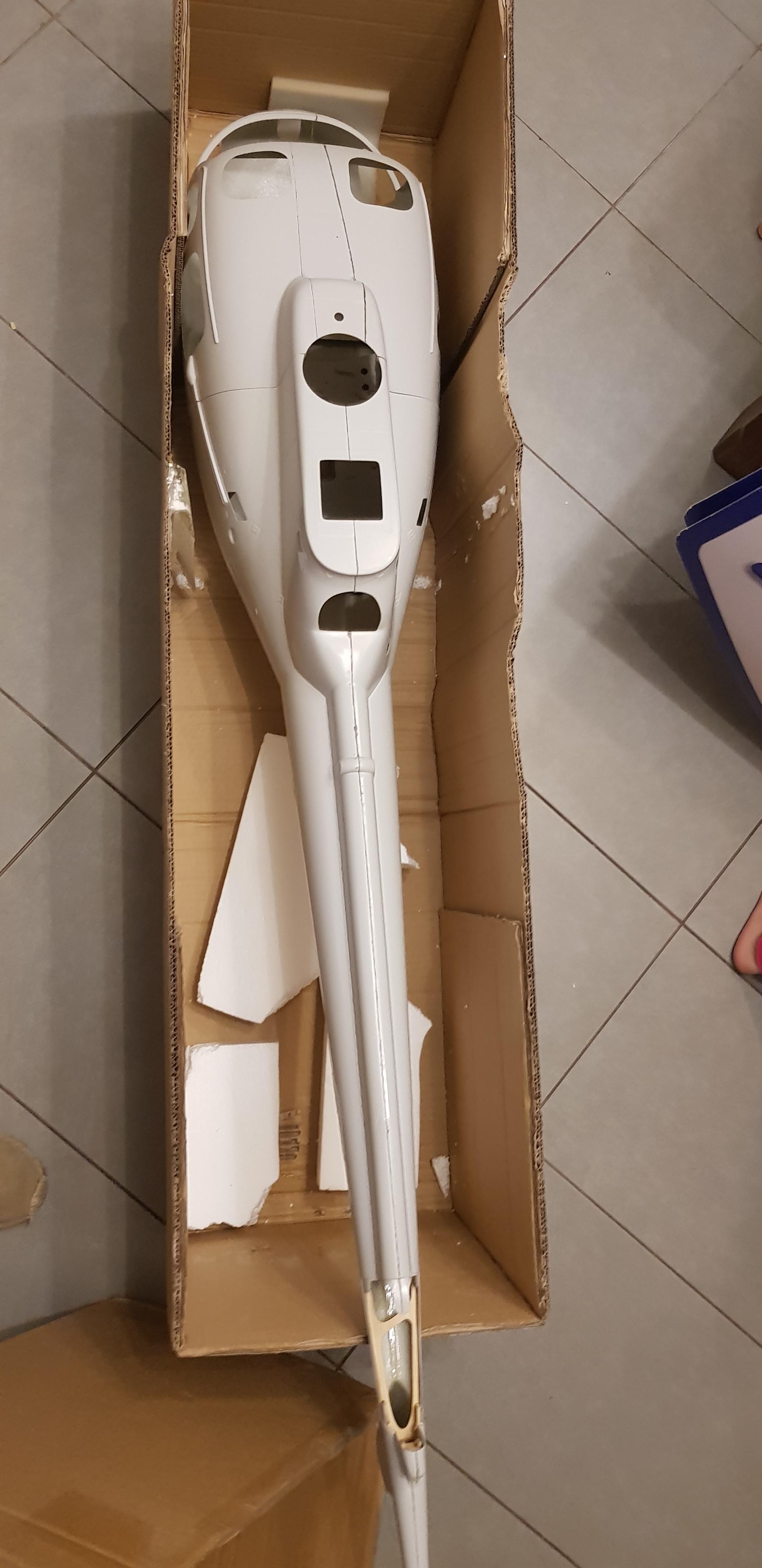

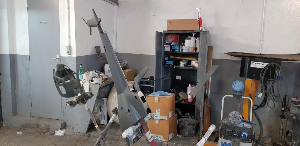

Tout d'abord commande d'un fuselage funkey avec réception dans un piteuse état et pas mal de fibre pour réparer les dégats en espérant que le poids final n'en sera pas pénalisé de trop
fuselage 600 pour mecanique trex 600 esp
voila l'ampleur des dégats
j'ai effectué les réparations et procédés a quelques modifications au passage (fermeture du hublot pour le phare dans le nez et autre )

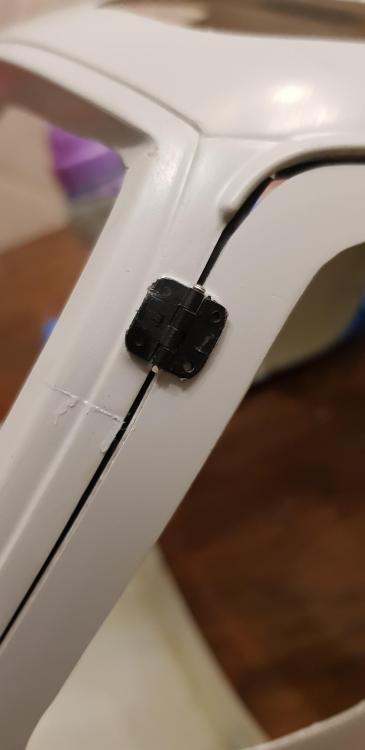

Puis j'ai renforcé les portes pour pouvoir les découper et les rendre fonctionelles
ne trouvant pas de charnières adapté j'ai modifié des charnières d'ailerons
je précise que c'est mon premier vrai projet donc excusez les erreurs et defauts

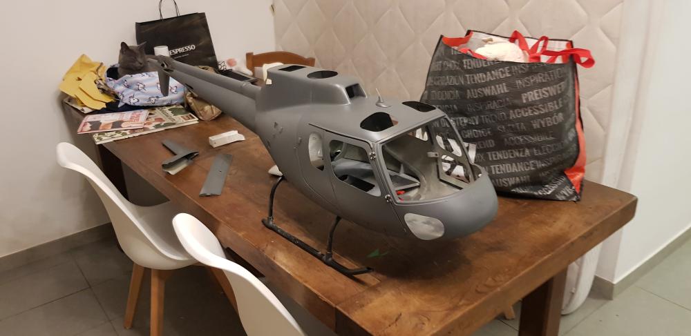

ensuite j'ai procédés a la mise en apprêt

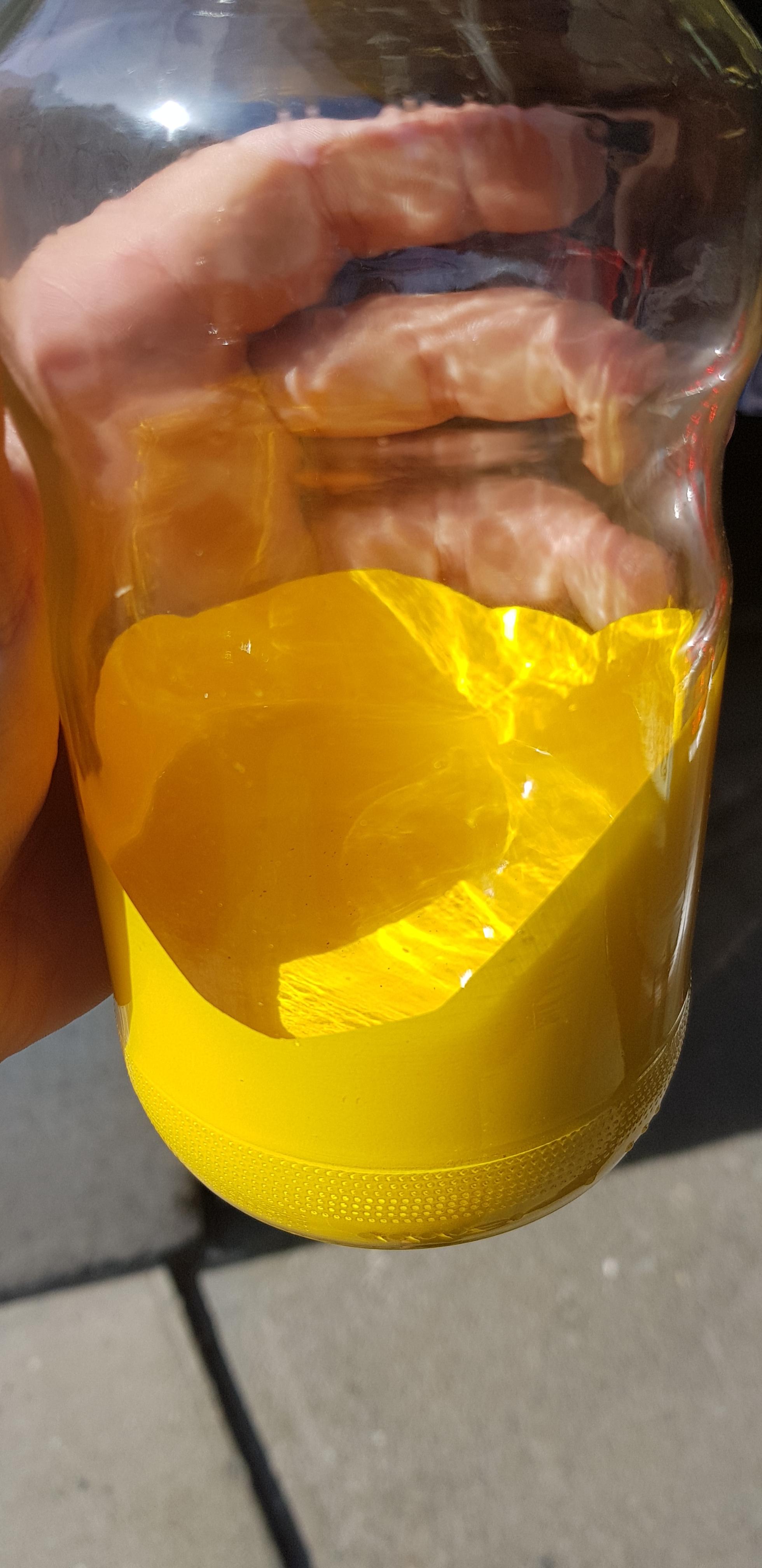

Ne trouvant pas les codes couleurs et n'ayant pas de réponse de la société heliprotection
j'ai du créer les couleurs de zero pour avoir un rendu proche du grandeur

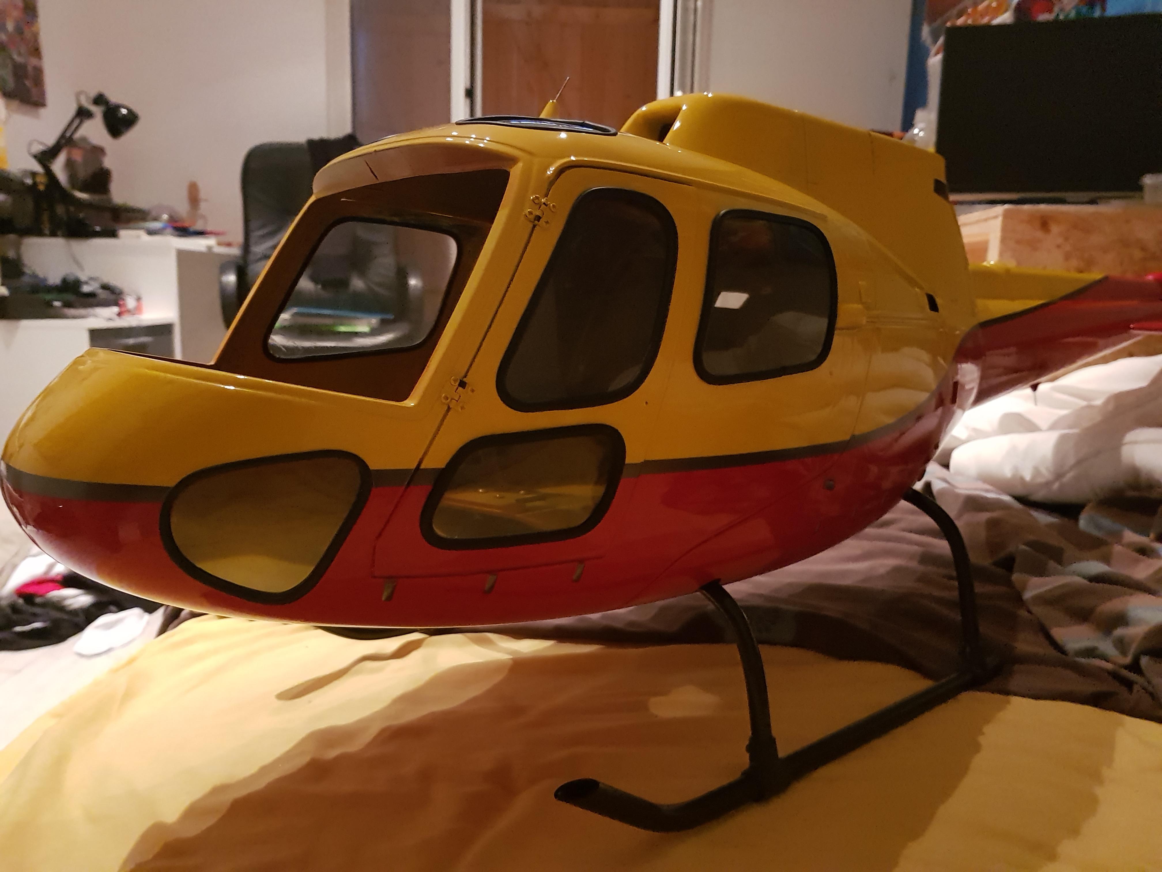

et passage en peinture

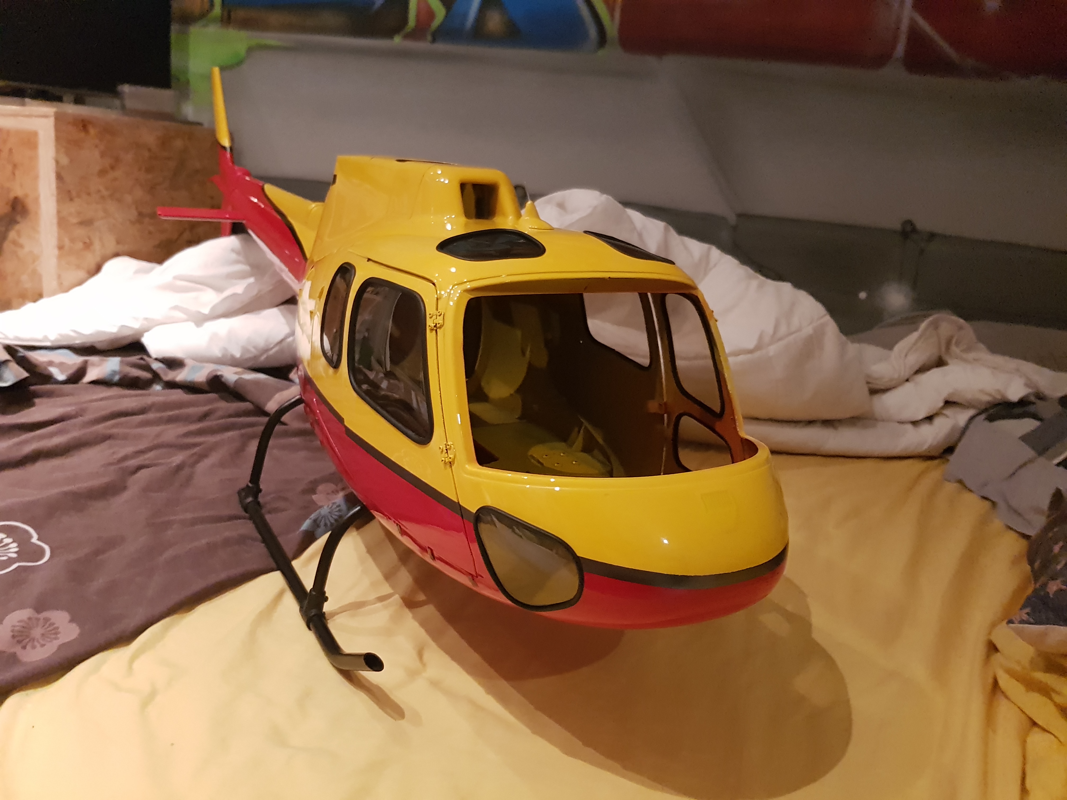

tout d'abord jaune en brillant direct
ensuite le rouge en mat et vernis et deux couches de vernis avec polissage entre les deux

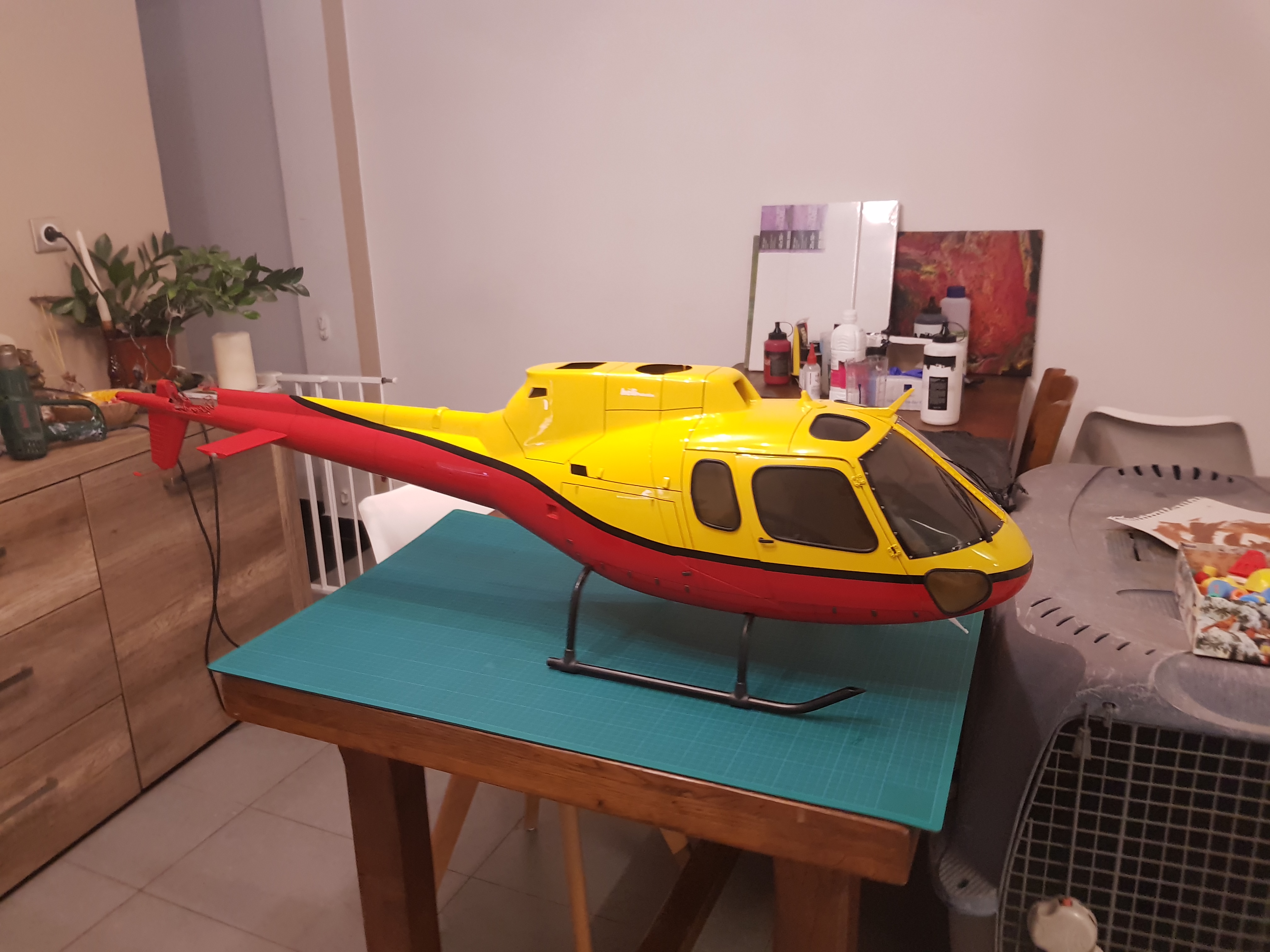

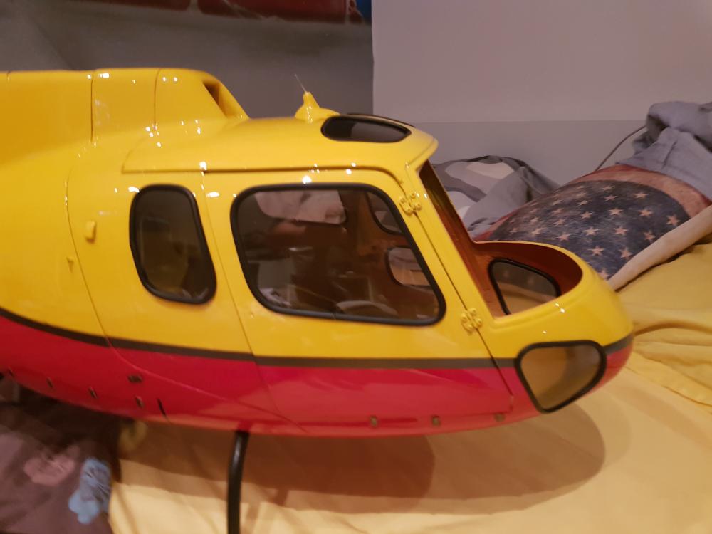

actuellement je viens de terminer la pose des vitrages avec joint en h qui est une bonne galère au passage
et la pose du pare brise avec des vis d'horlogerie

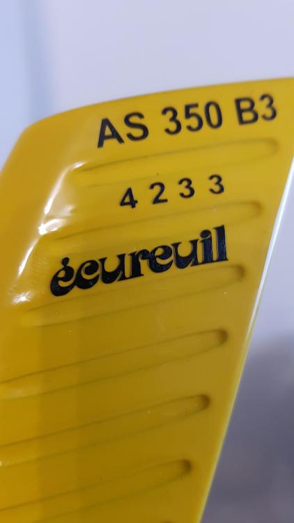

j'ai commencé la pose de quelques stickers fait au plotter par mes soins
et en parallèle je bosse sur le cockpit fait en impressions 3d ainsi que quelques accessoires qui arriveront par la suite comme la tuyere, marches pieds, système cargo , coupe cables et autres

Pour le colis : normalement vu la tête du collis, il faut l'ouvrir devant le transporteur avant de signer, et refuser le colis en cas de dégats, sinon aucun recours possible.

pour le colis le soucis est que mon voisin a signé pour moi pensant bien faire et me rendre service donc cuit

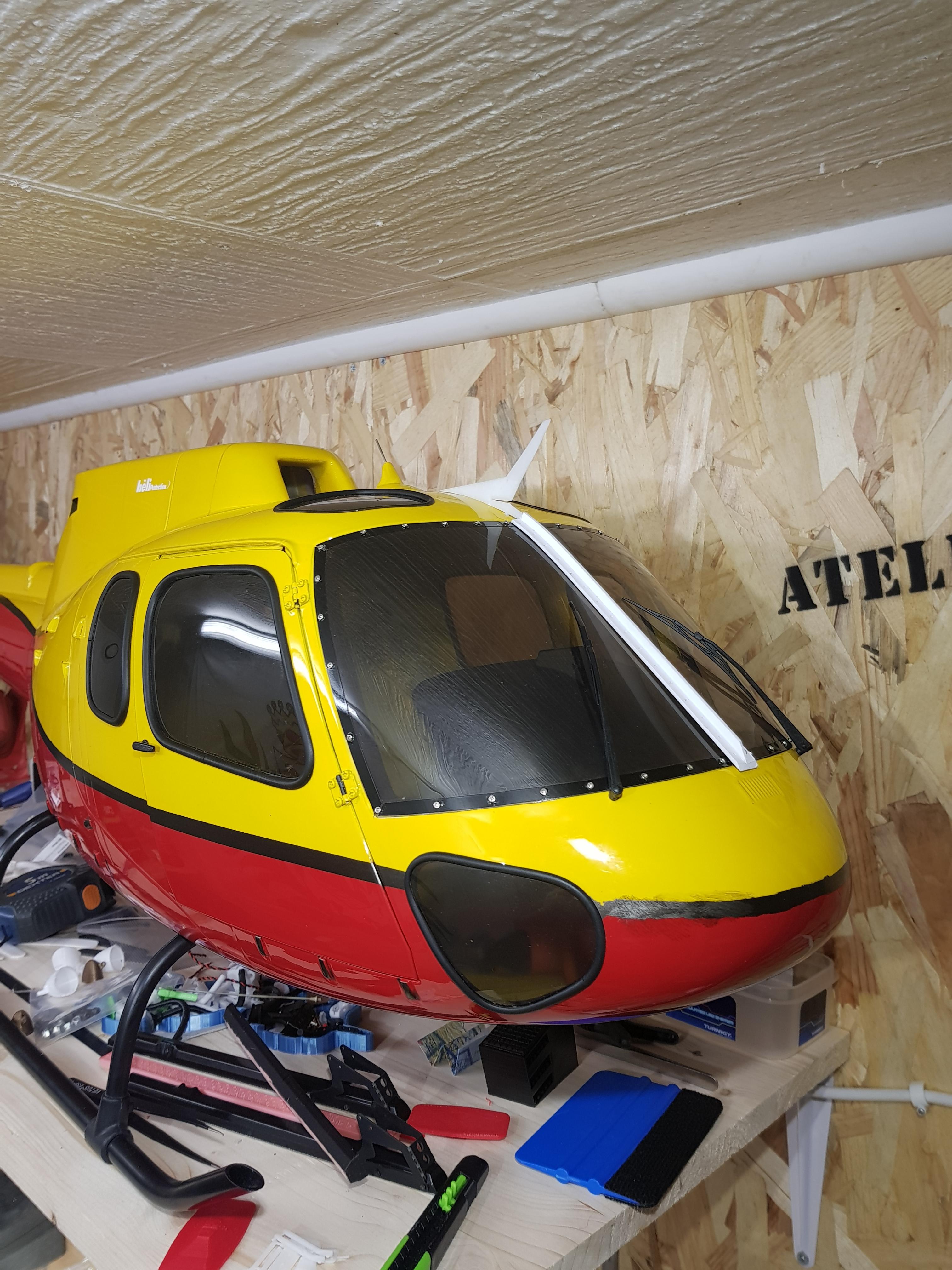

allez rien de dingue mais petites avancées

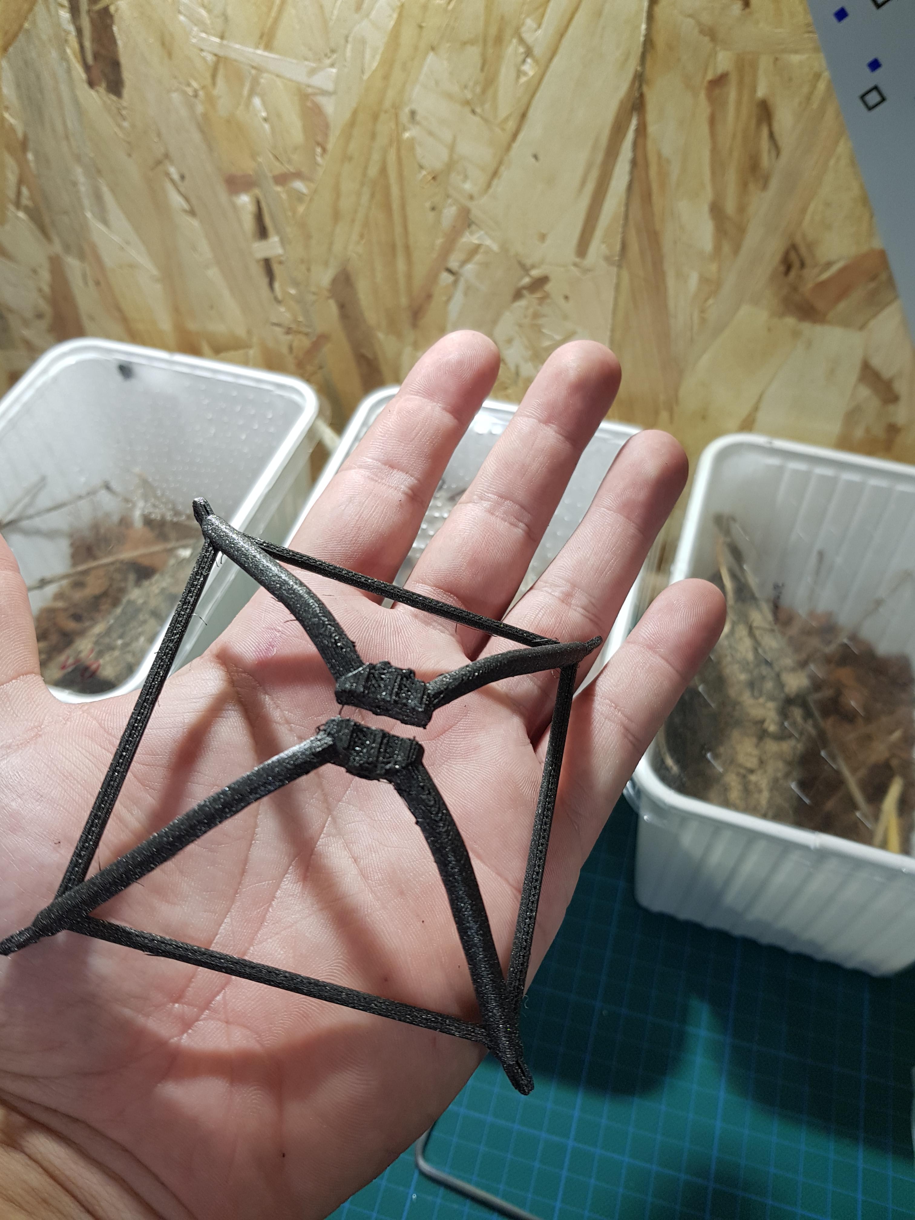

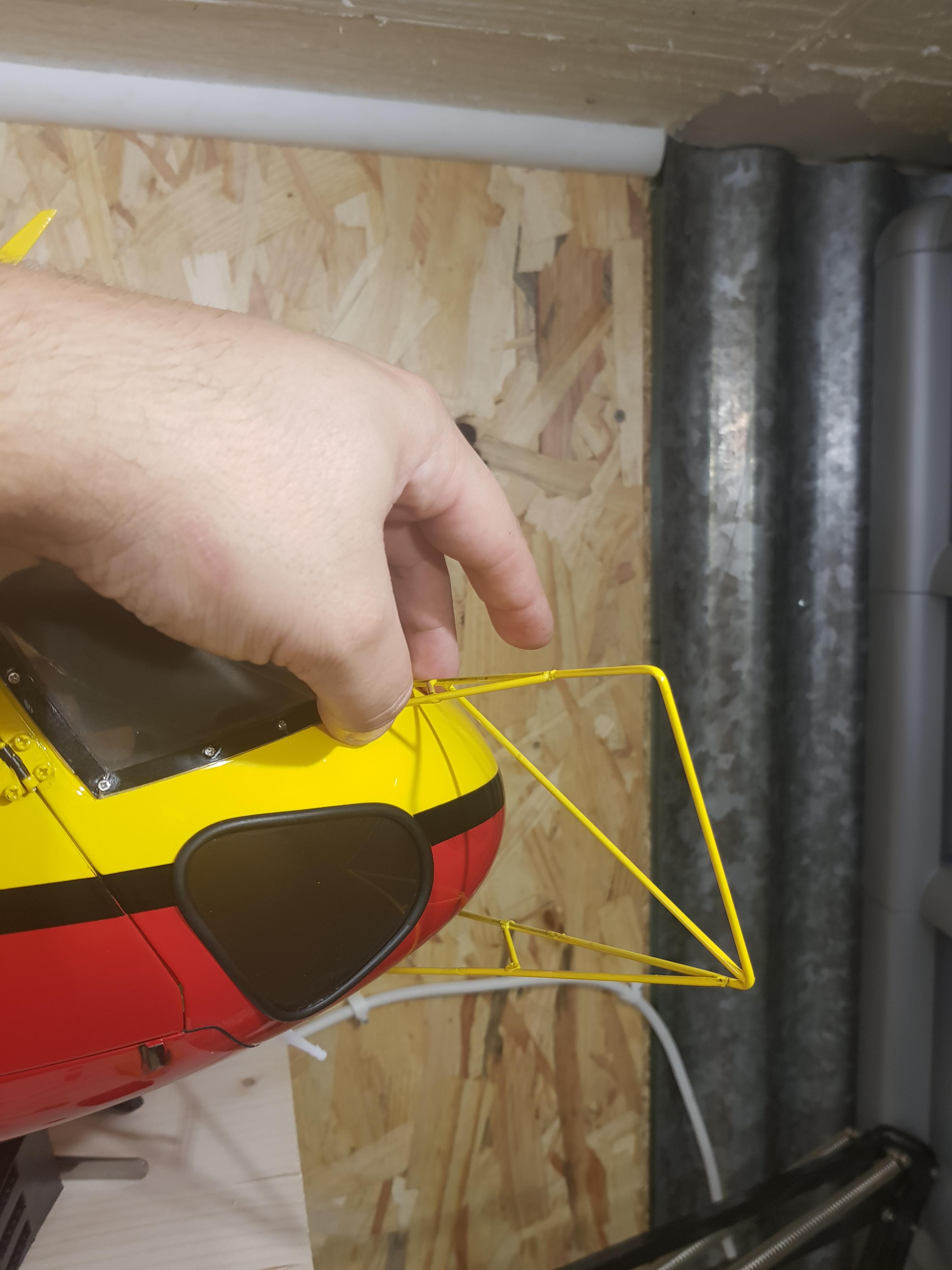

fabrication du renfort de pare brise du kit coupe cable avec un profilé en pvc et mise en place des coupes cables (j'ai de la chance car exactement les meme que le grandeurs mais attention je ne le pensais pas car les photos de heliscale ne sont pas contractuelles donc faite attention à ce que vous commandé) bande noir en court de retouche d'où les bavures devant de nettoyage
ps désolé pour le bordel en arrière plan mais deux enfants en bas âge lol et un grand (moi) qui est pas super ordonné

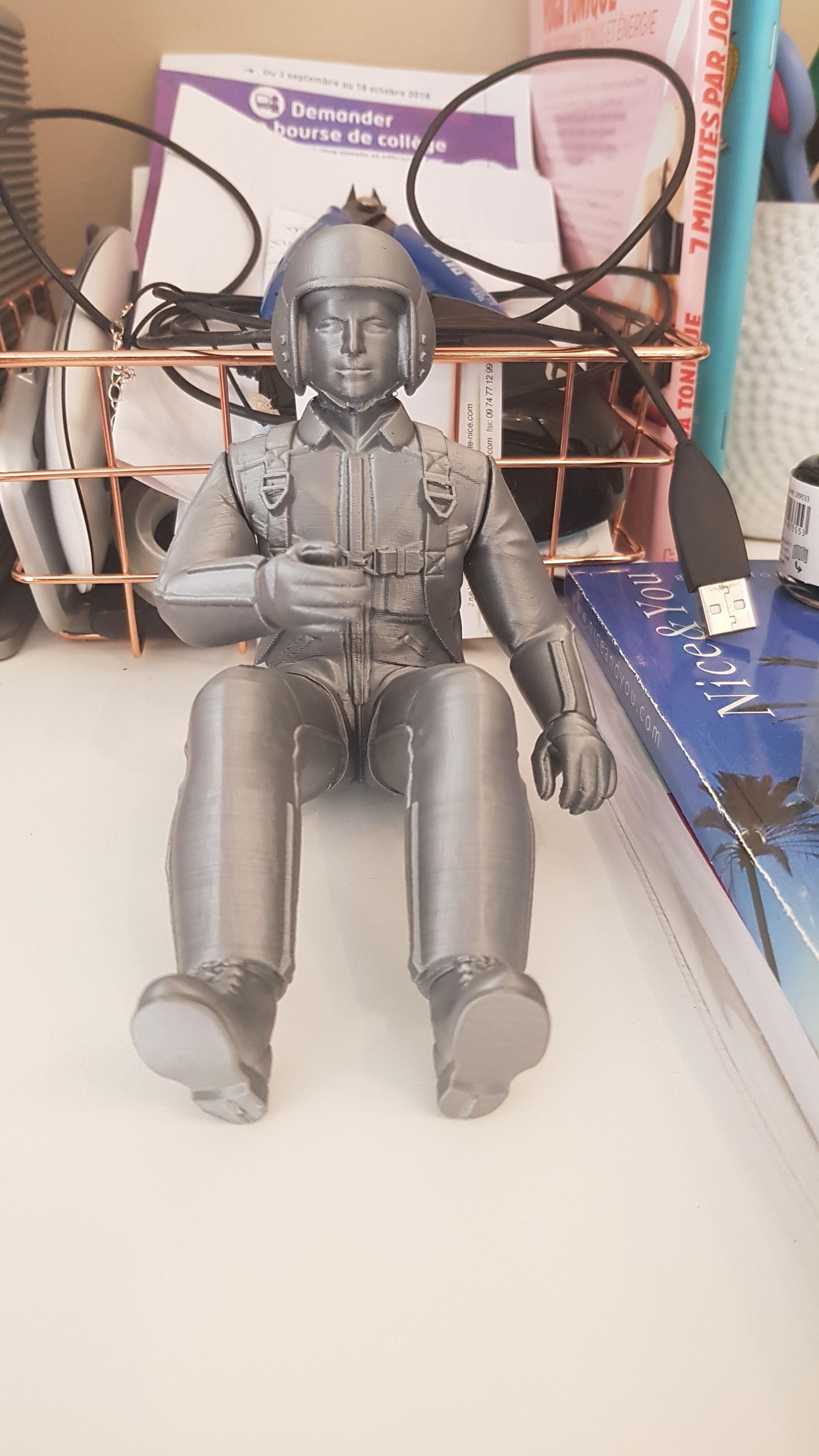

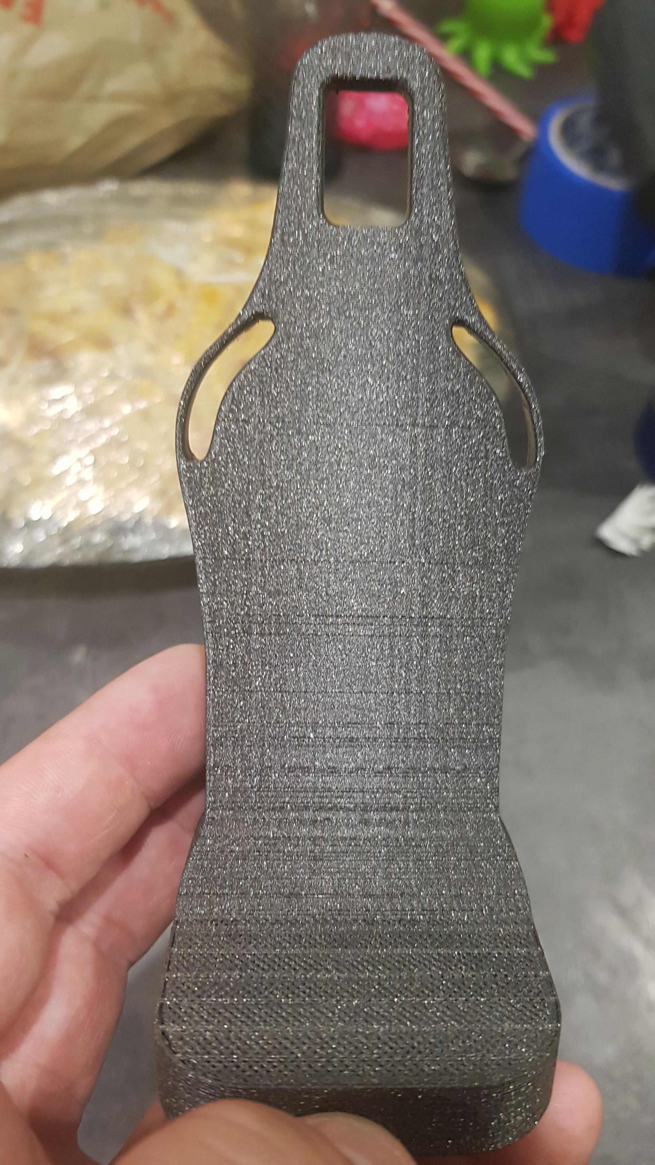

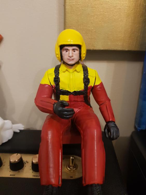

bonjour aimé

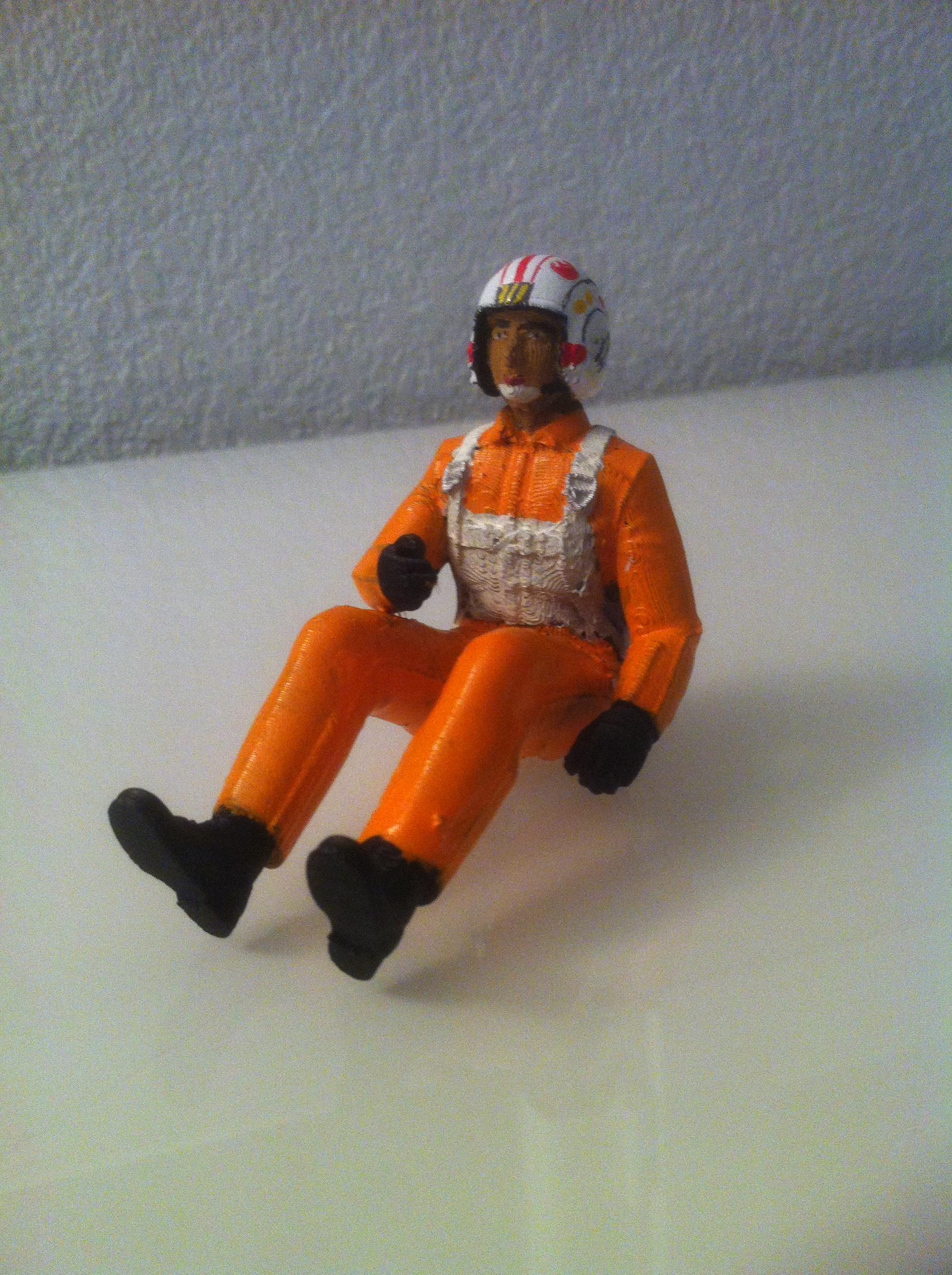

pour le pilote il est a l'échelle 1/8 et mesure 125mm entre l'assise et le haut du casque et pour le poid siège compris j'arrive à 108 grammes
