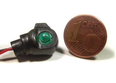

Je recherche en vain des lumières de patins pour mon Hugues MD530 (Trex500 EFL).
La contrainte est que les patins font 8 mm de diamètre.
Dans l'idéal, c'est cette forme que je recherche (un vert / un rouge)
Si vous savez où trouver cela pour un prix raisonnable, je prends !

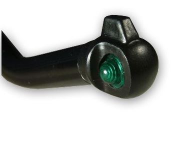

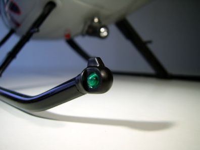

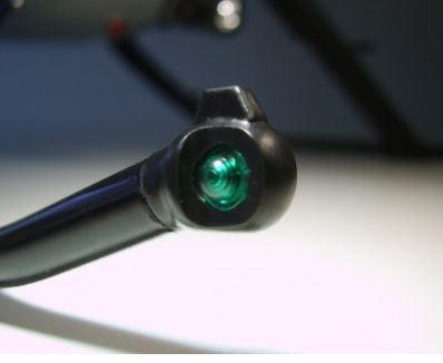

Voici toutes les photos du modèle pour class500 que j'ai pu trouver:
5.JPG.5b8ee01b216fcd10b590142ef8abcd71.JPG1.JPG.cfc2b9c9e6ef3b14b876ecb8ef2b8497.JPGCapture.JPG.0ebd6ceeac74b4f49009201f68191539.JPG4.JPG.cad6eaf3f0977f5dfbf780bca32b0378.JPG6.JPG.89d4c46331be9d04cc61e124e2e8aa4d.JPG

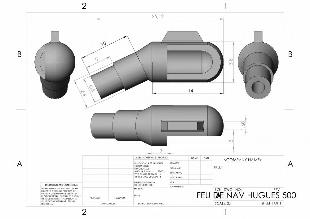

Par contre, j'ai regardé ton schéma, une petite correction importante à faire dans les proportions:
1/ la partie qui vient s'insérer dans le patin doit faire 6mm (et non pas 5mm)
2/ le diamètre extérieur du patin est de 8mm. la partie extérieur de la pièce doit donc faire 8mm (et non 6mm)
Après, pour l'orifice permettant d'insérer une diode, je ne connait pas les dimensions.
Salut Patrick
Vraiment super tes modélisations ! Tu bosses en bureau d'étude ?
J'ai deux petites remarques:
1/ toutes les pièces que tu as modélisé sont des côtés Droit. Du fait de l'aspect non symétrique de la pièce, le côté Gauche "inversé".
2/ le diamètre d'emmanchement est de 6mm. Cependant, comment faire entrer des diodes de 5mm  par l'orifice non côté ? A mieux, cela voudrait dire que l'épaisseur de la partie emmanchable est de 0,5 mm. Plutôt fragile.
ok
Mais je parle de l'orifice par lequel doit rentrer la diode et qui fait 6mm de diamètre extérieur.
Pour que ça rentre, le trou doit faire 5mm.
Donc le "tube" ainsi formé aura une épaisseur de matière de 0,5mm.
Crois tu que se serrait assez solide ?
Merci Sébastien.
J'attends le retour de Patrick car c'est lui le créateur du chef d'oeuvre visible ci dessus.
Je ne sais pas quel type de fichier il lui est possible de générer à partir de ses schémas sous Solidworks (?)

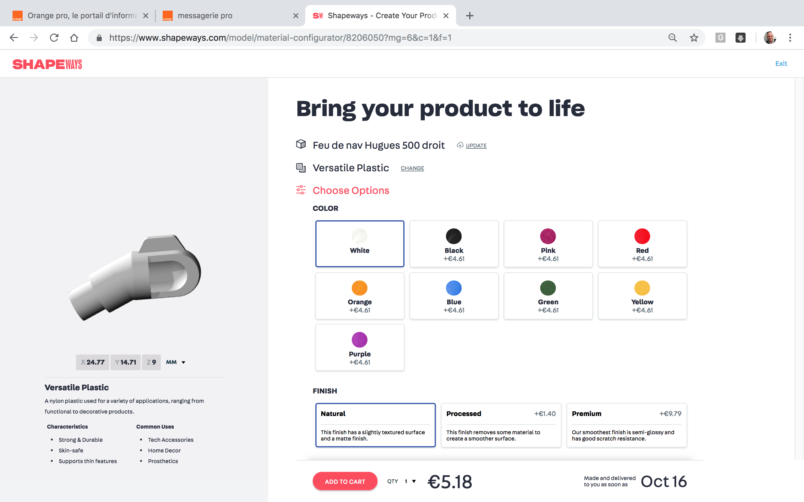

Jeanjean,
Voilà ce que ça donnerai à imprimer sur le site de Shapeways.
5bbc9f4502255_Capturedecran2018-10-09a14_28_34.thumb.png.acad9098dc19434685eeadaf7ece8c53.png
Sinon, tu trouveras attaché à ce post les fichiers .STL.
Feu de nav Hugues 500 droit.STLAller chercher des informations…
Feu de nav Hugues 500 gauche.STLAller chercher des informations…
