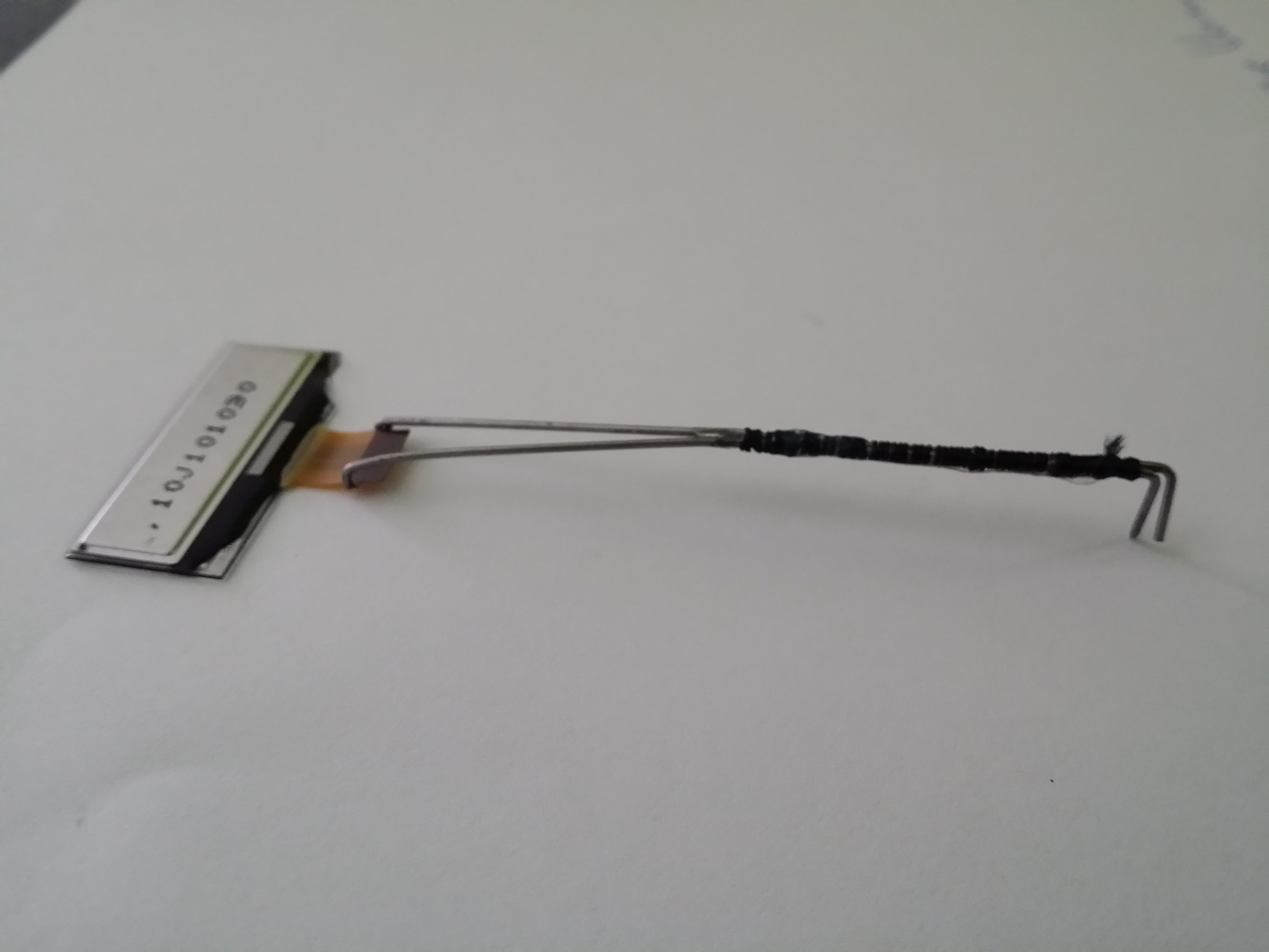

bonjour ,pour les chocs lumineux pas de problème ,je veux bien te croire,pour l ecran je l ai demonter et remonter plusieurs fois sans problème ,je me suis fabriquer une petit grife avec un corde a pioano 1/10 , c est vraix c est tres court ,mais sa fait assez bien, maintenant avio tiger devais m envoyer un mail pour me donnee une adresse pour avoire un ecran .mais je croix que je peus m' assoire dessus,j ais eu le patron pourtant au teléphone.j ai un mini v bar de chez mikado dont je suis tres comptant et je crois que je ne vait plus rien acheter chez futaba .si c est pour faire du consommable non merci,sa fait 20 ans que je pratique l aéromodelisme et que  achète futaba,bin sa va etre fini
Merci Max, je veux bien une petite photo de ta griffe que tu t'es fabriqué car la je bloque... Hormis l'écran du 701 j'affectionne particulierement le cgy 750 et ses parametres. J'en ai 5 sur des gros modéles et maintenant je balise un peu en priant que ce matos va tenir le coup. A+ et bon vol avec le mini Vbar. SNAKE
je te l envois la photo de la griffe. j ai utiliser deux tiges corde a piano  pliées et ligaturer fil de tresse peche et cole syanolite,et sa marche bien, apres le gyro en lui meme c est du bon sauf durée vie des ecrans qui est courte et pour moi tres courte je trouve pour le prix,la reparation chez avio et tyger coute 50 euros c est qu il mon dit .par contre a savoire qu il ne fabrique plus de cgy 750 .il n y aura que le cgy 750 qui lui est equiper d un boitier ecran séparer pour le programmer et l ecran n est pas la meme technologie du 750 ,revenu au ecran quarzts ,donc  il y a bien un probleme de duré vie
