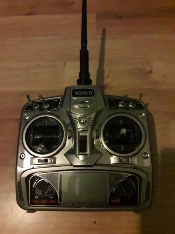

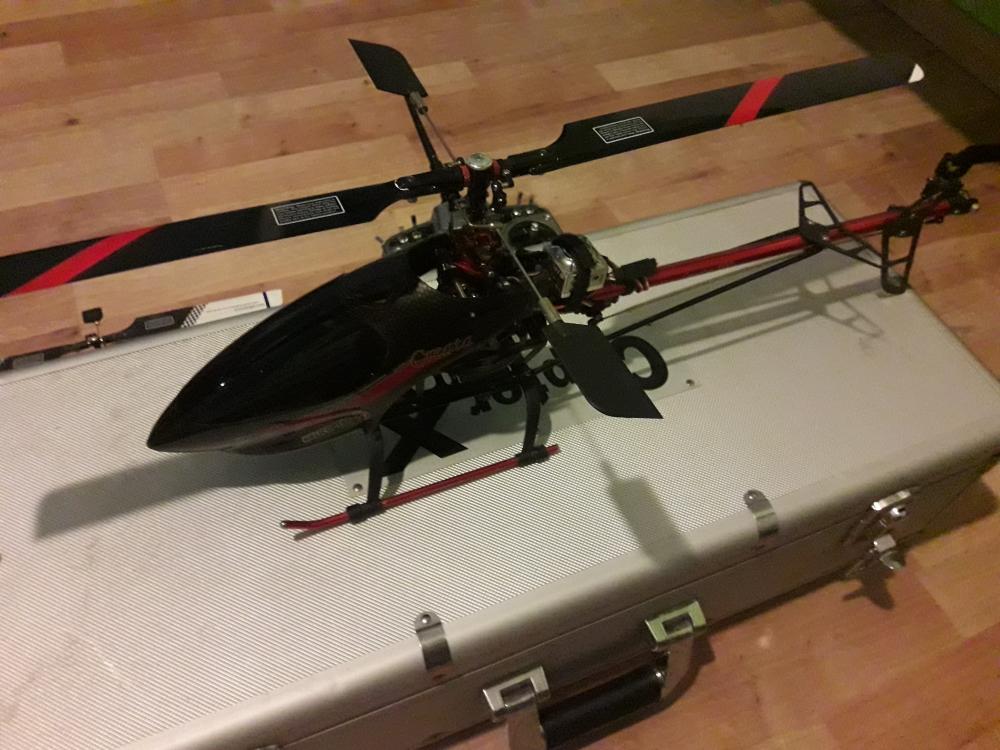

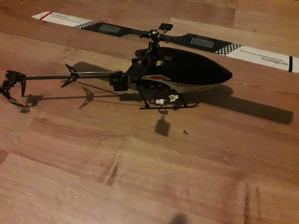

Il n'y a pas longtemps j'ai hériter de deux hélicoptères walkera avec le contrôleur.
Après de nombreuses tentatives et expérimentation je ne suis toujours pas parvenu aux fairs marchés.
Mon plus gros problème et que je n'arrive pas à passer du mode décollage c'est-à-dire la mise en route du moteur au mode vole c'est-à-dire le contrôle des palles.
Voilà donc j'aurai vraiment besoin d'aide merci

Voilà déjà un lien qui porte sur ta 2801 PRO, avec des explications en français :)
http://www.mini-modelisme.newocx.com/viewtopic.php?t=385
Le 21/04/2018 à 21:21, focal48 a dit :
Est-ce que quelqu'un a déjà fait volé l'un des hélicos avec ta radio 2801 ? Est-ce que la radio a déjà été correctement paramétrée pour piloter l'un des hélicos ? Tu as tout reçu de la même personne ? Quelle est l'historique/histoire de ces machines ? :)

Commençons alors avec le HM4G6.
Il n'existe pas de mode 'décollage' et de mode 'vol'.
Même sans faire tourner les pales, les servos de commande du cyclique doivent réagir à tes ordres. Idem pour le servo d'anti-couple.
  • 0
hm4g6 : attention, si une pale a été cassé lors d'un crash, il y a surement l'axe de pied de pale de tordu, voir l'axe principal.
creata : l'émetteur permet de stocker le paramétrage de plusieurs modèles. As-tu correctement sélectionner le modèle creata (ou un autre nom) ? Les paramétrages d'un modèle sont rarement compatible 100% avec les paramétrages d'un autre modèle.
