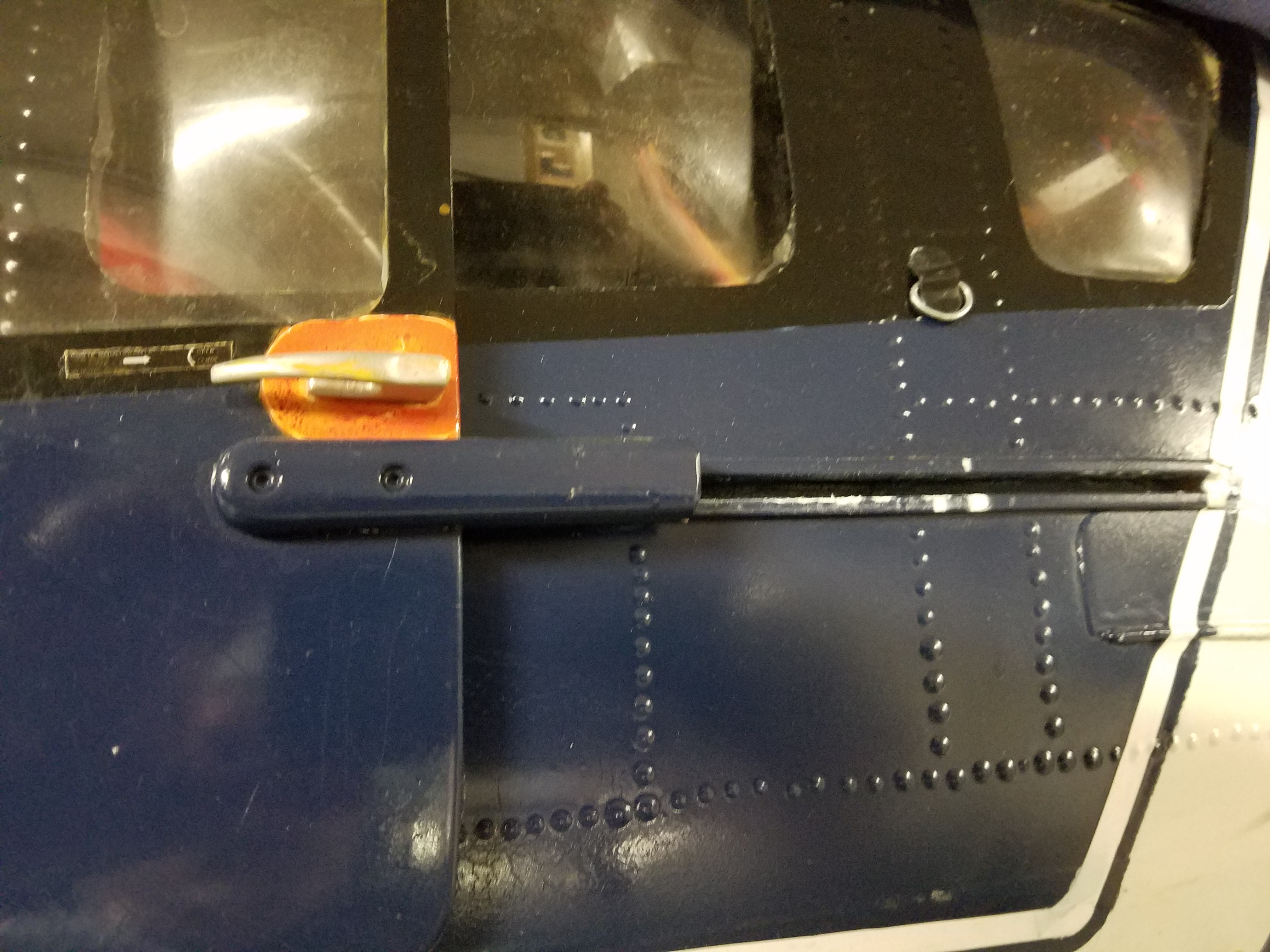

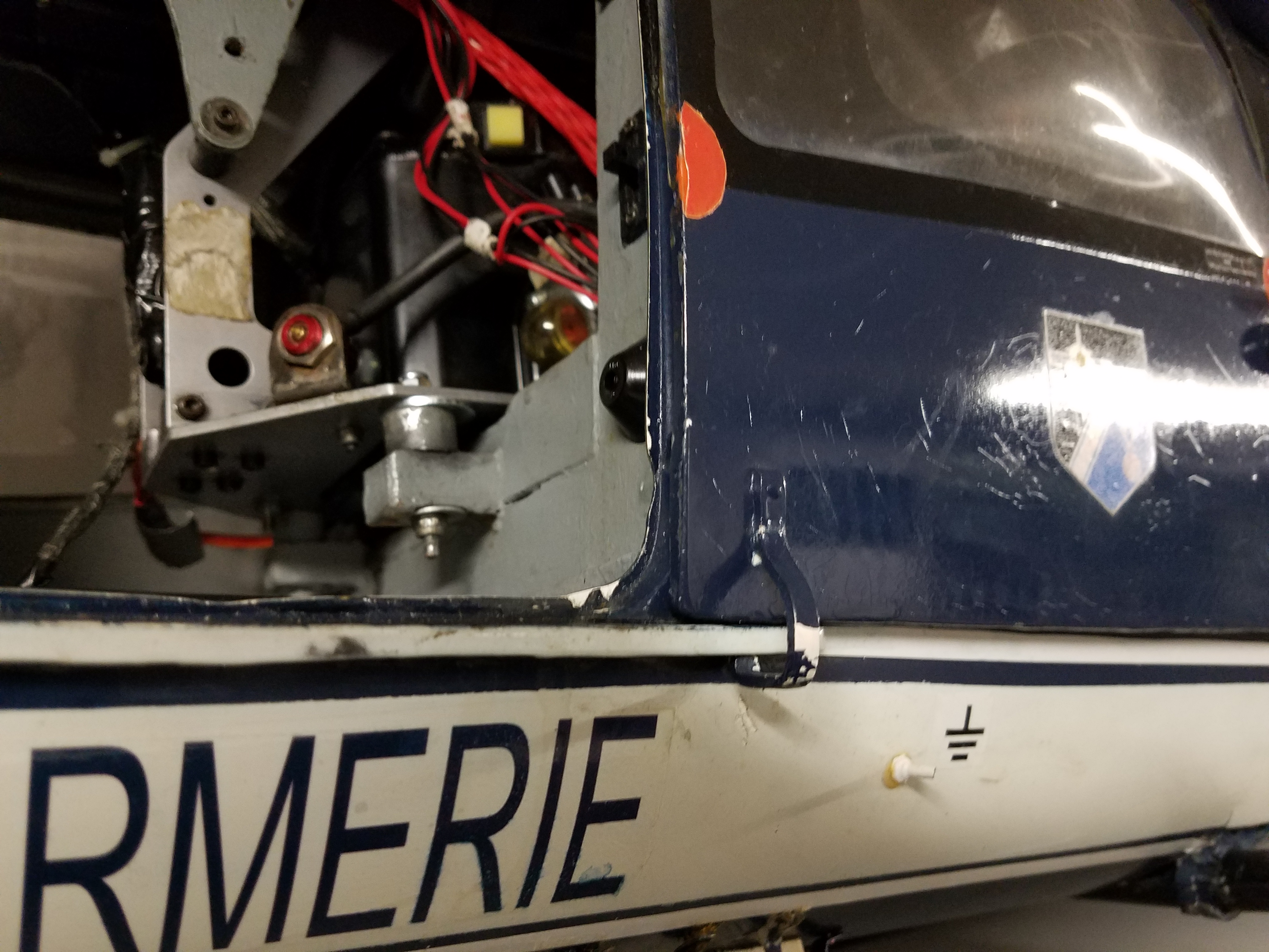

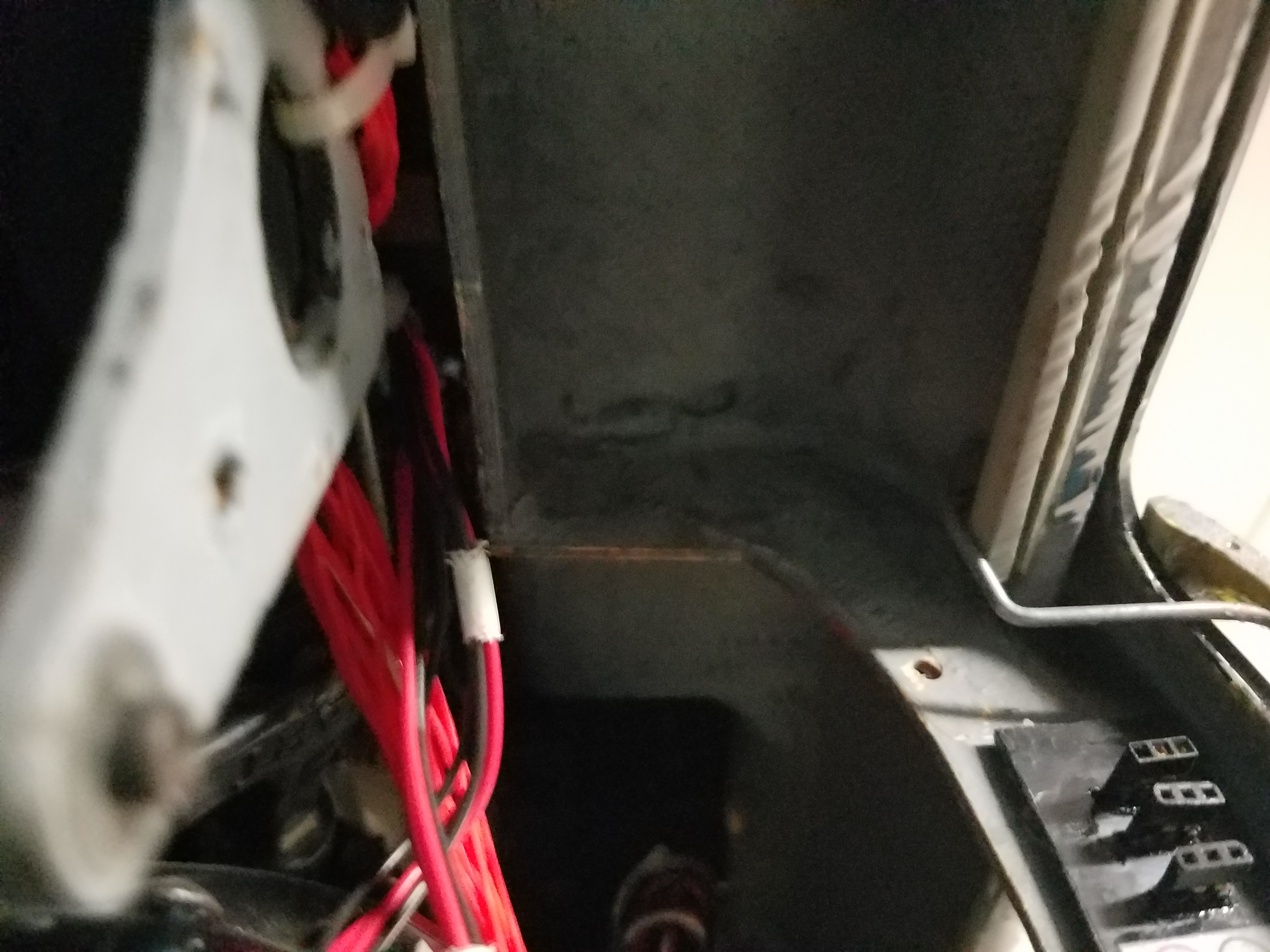

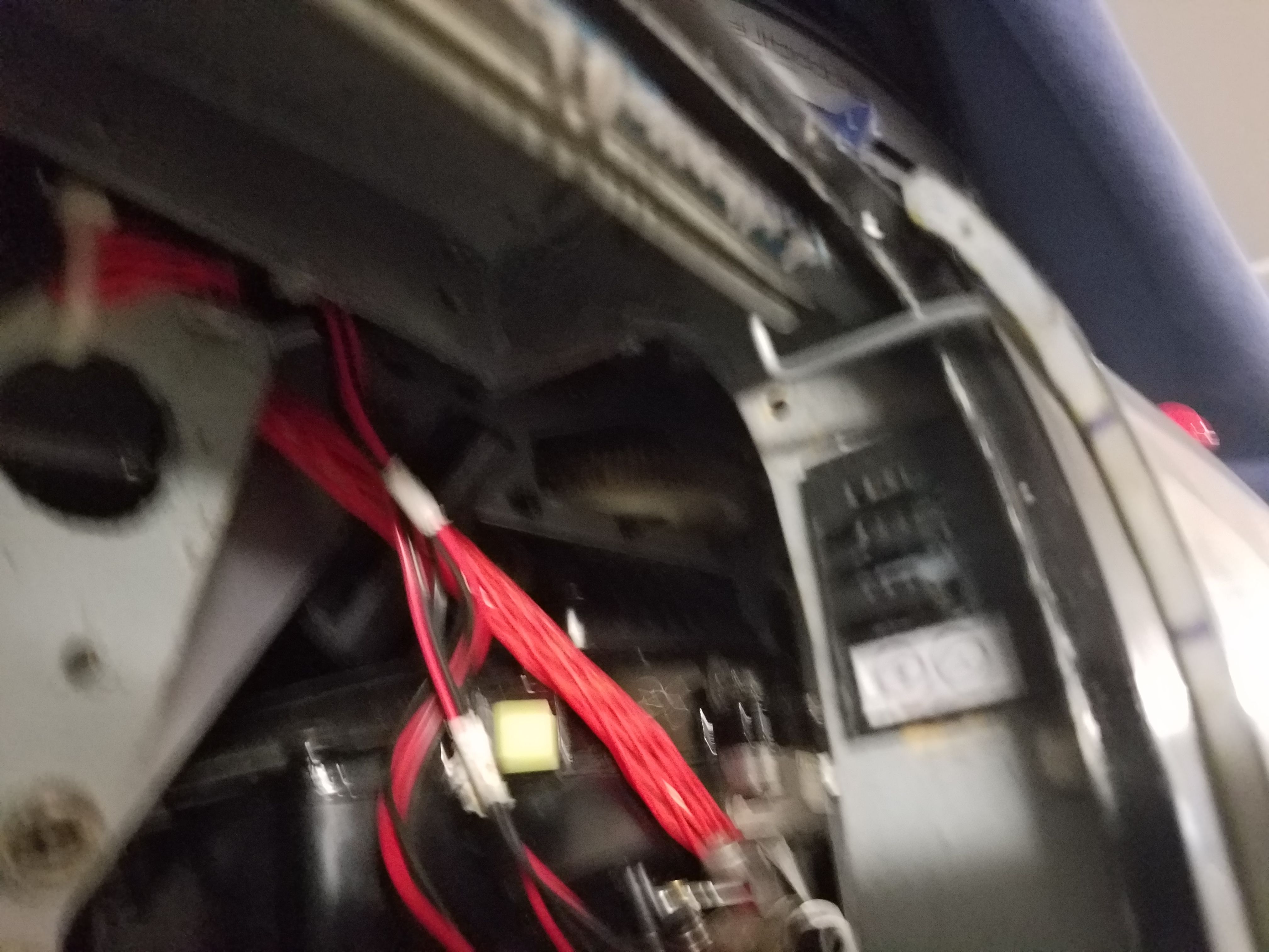

Sur mon fuseau Baumann, pour les portes coulissantes, j'avais opté pour une solution maison car le système Baumann est faux tant du point de vue cinématique qu'esthétique.
-Pour le rail central, pas de souci particulier: une fente avec un profilé renforcé à la fibre de verre pour le fuselage, et une pièce avec une vis BTR qui vient glisser dans la fente.
-Pour la partie inférieure, un profilé fabriqué maison en multicouche EVERGREEN, avec une rainure au dessous et une pièces en plastique formée à la chaleur et rivetée à la porte. Cette pièce vient glisser dans la rainiure et sa souplesse permet le montage/démontage de la porte
-Pour la partie supérieure, un rail court le long du fuselage, et une tringle à piano ceintrée, munie d'un roulement à bille, vient courir sur le rail. On peut voir quelques écailles de peinture qui ont sauté, mais il faut rappeler que cette machine vole depuis bientôt 14 ans. Comme quoi le système est fiable :):)
