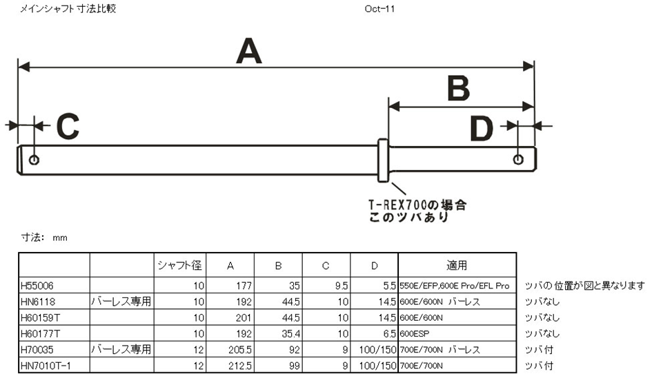

Le problème que j'ai : sur une maquette (Alouette 3) j'ai une mécanique T-Rex 600 nitro mais la barre de Bel touche le réacteur factice dans ce cas je me suis dit, je vais faire une transformation en flybaless.
La longueur de la partie supérieur de l'axe en flybar, entre la roue dentée et la tête du rotor( diamètre 10) mesure 155mm et la partie inférieur entre la roue d'entée et le palier inférieur (diamètre 9) fait 45mm.
La longueur de la partie supérieur de l'axe en flybarless que j'ai reçue mesure 130mm et la partie inférieur 35mm. Ce qui fait la partie inférieur de l'axe ne rentre pas dans le palier inférieur.
Donc il me faudrait un axe d'une longueur de 130mm pour le diamètre 10 et une longueur de 45mm pour diamètre 9.
