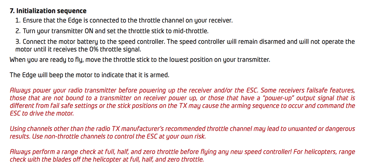

J'ai mis en photo la procédure écrite par CC.

J'ai trouvé la procédure pour mémoriser les fins de course sur le contrôleur puisque le problème vient de là.... Mais en fait dès que je branche la batterie sur l'hélico, le contrôleur s'arme dans la foulée donc impossible de rentrer dans le mode config
salut la photo que tu nous a mis en post c'est pour la calibration des gaz  et tu as réussit a le faire
par contre je ne suis pas sur que le castle edge puisse etre modifier avec le manche de gaz la notice nous en apprendra plus
après recherche il est dit que la programmation complete est accessible avec le castle link et logiciel pc mais une petite prog est possible via les stick gaz mais j ai rien trouvé de plus

Alors la photo que j'ai mise c'est effectivement un morceau de la notice. Mais bon.. elle est pas terrible.

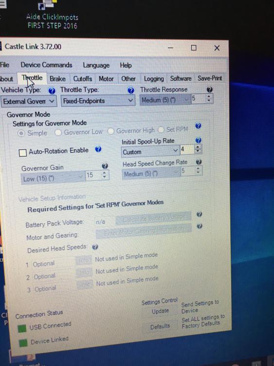

J'ai le logiciel Castle Link pour programmer le contrôleur. Et dans le logiciel, dans un pop up, il y a la procédure pour faire les fins de courses.
En gros on diminue les fins de course des gaz à 20%.... on démarre manche a fond... on incrémente la fin de course jusqu'a trouver le point sup, et idem pour les gaz à zéro....

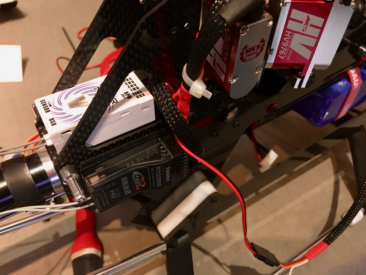

J'ai un recepteur que je pense "normal", un 7008SB de Futaba... connecté en Sbus1 vers le Vbar.
Qu'appelles tu un satellite ?
{Splash} le Vbar fait gouvernor, donc l'ESC doit plutôt étre branché dessus, en tout cas le fabricant conseille plutot ça, même si pour le moment je ne veux pas l'utiliser en gov.
Le Vbar est rélié comme ceci au recepteur, et l'alim est faite par le BEC du contrôleur. Le Vbar peut faire aussi recepteur, mais j'ai préféré ne pas utiliser cette fonction.

Pas de sat dans ton cas :-)
Par contre, utilise le gov du contrô non ?

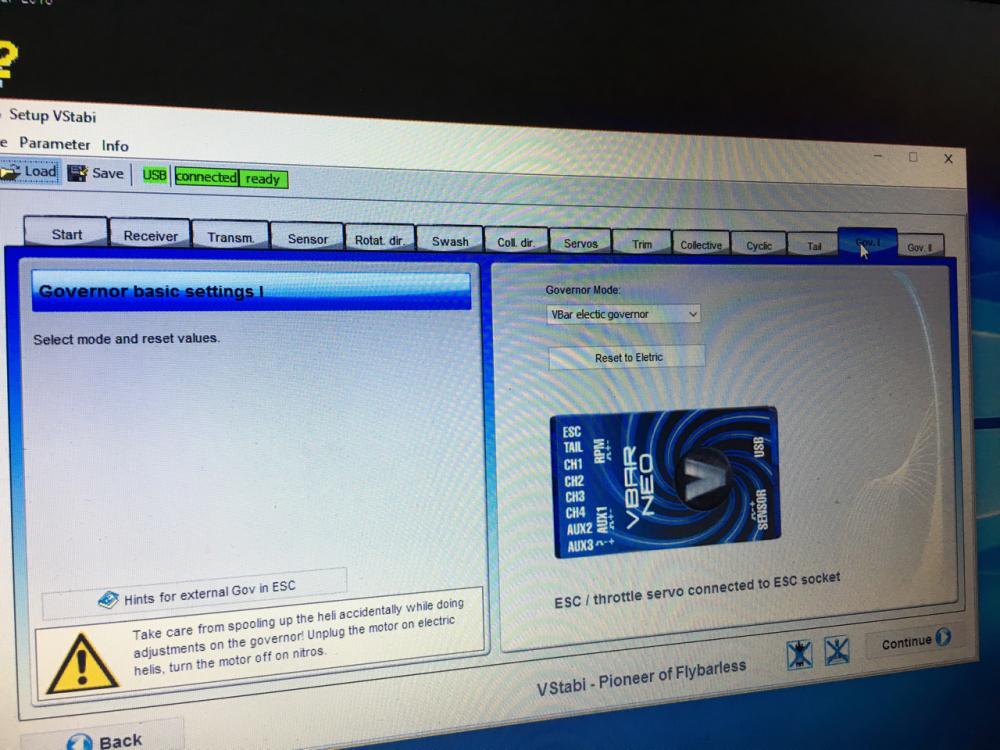

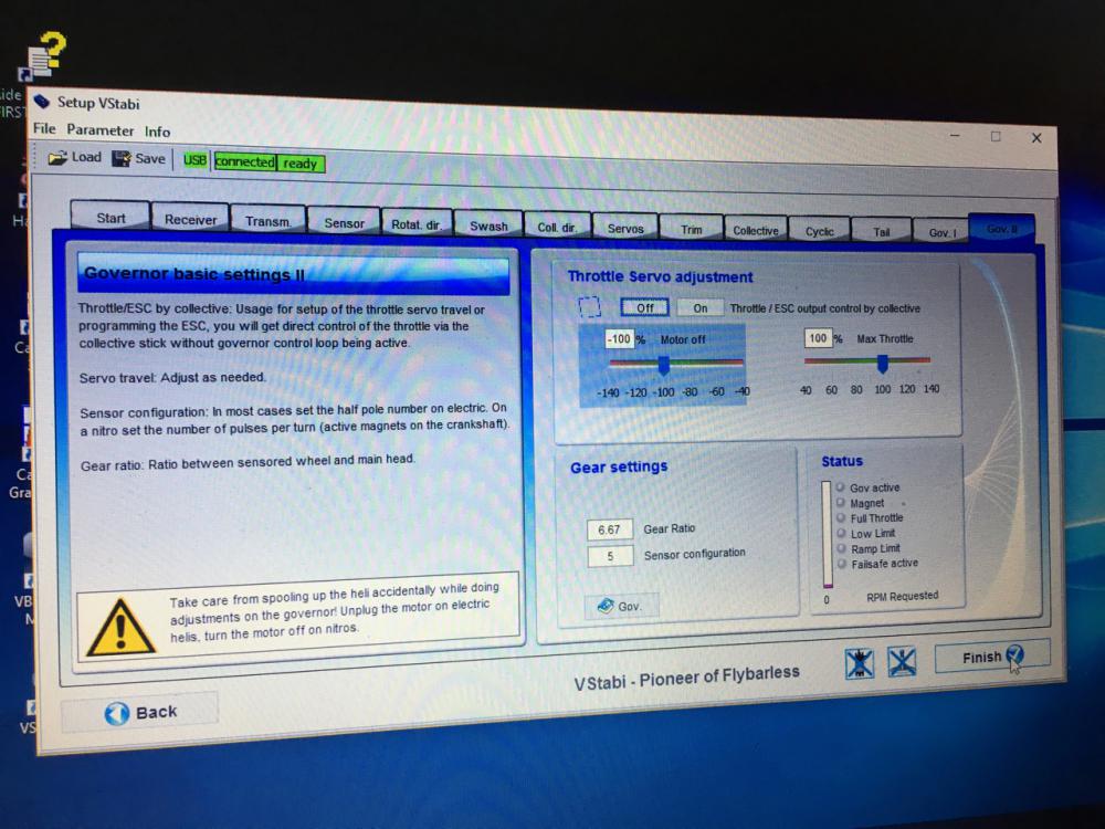

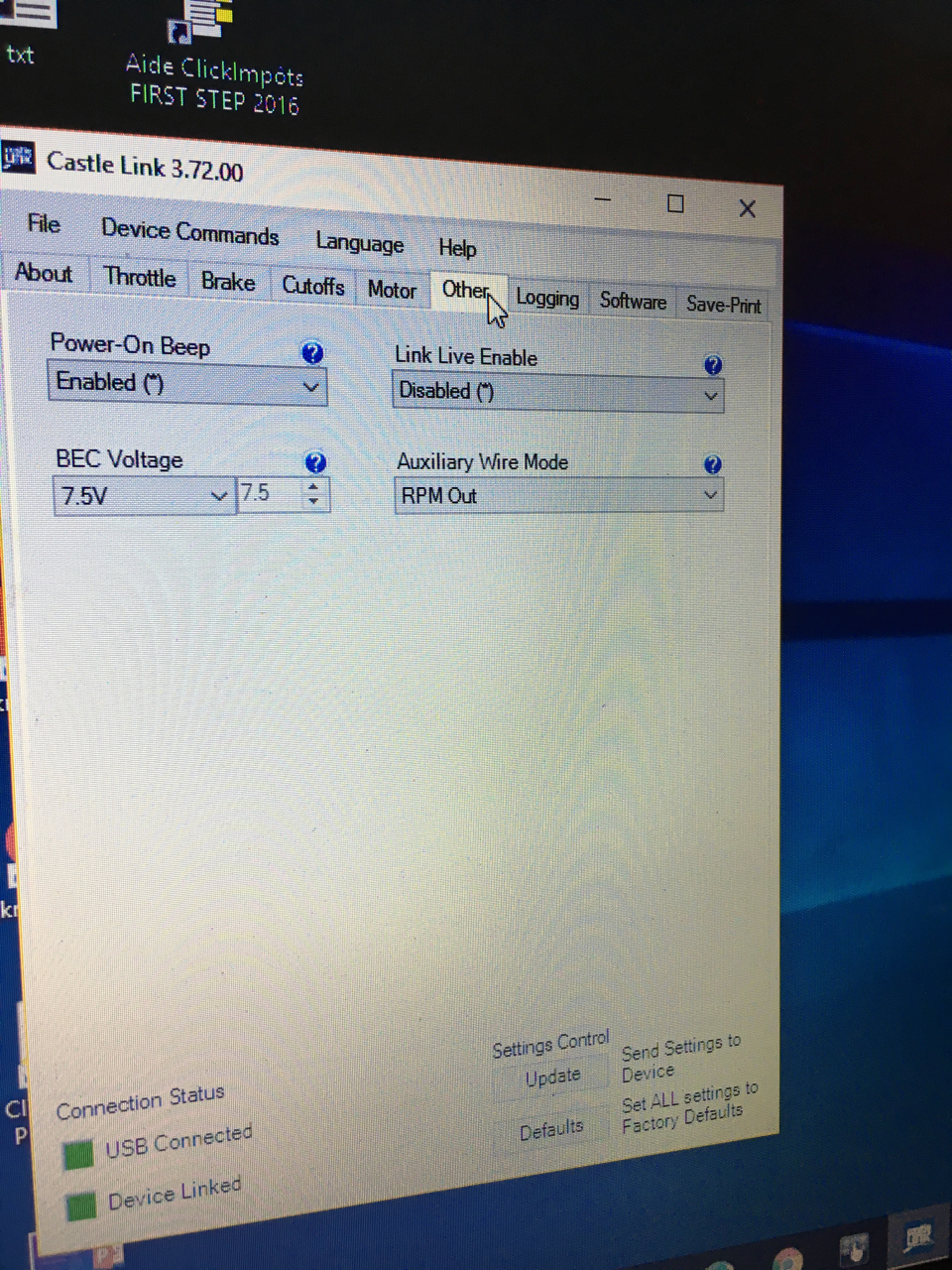

J'ai mis les derniers reglages que j'ai mis sur le controleur et Vbar (du coups j'essaie aussi en mode gov)...

ok super du coup oui le le problème qui n'en ait pas un au final c'est juste une fonction dans le vstabi
par contre je te conseil de laisser la voie gaz sur ton récepteur et de gérer la fonction gov dans le soft castle creation comme cela il n y aura pas de double emploie et le fonctionement du castle est plus simple
sa marchera très bien même en s-bus

il y a une calibration des Gaz à faire se qui doit régler ton problème  les fin de course de ton controleur doivent etre faite via le logiciel vstabi de la page gov2
tien suis les explications
http://www.vstabi.info/en/node/759
