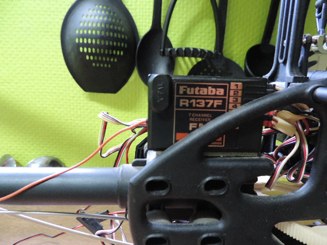

voila quelque photos du logo.
sur la 2ieme,il y a l accus raccordee a l interrupteur,a cote de ce fil(de l interrupteur),il y a un deuxieme fil de la meme couleur (rouge et noir)mais celui ci n est pas raccorde.
je pense que ce deuxieme fil devait etre raccorde a la petite plaquette a led(temoin batterie)mais pas certain.
de l autre cote de l interrupteur,un fil toujour rouge et noir part vers ce que je pense etre un recepteur(futaba R137F)il est raccorde sur la derniere borne de celui ci(7/8).
est ce que tout cela est bon pour vous(le raccordement)?

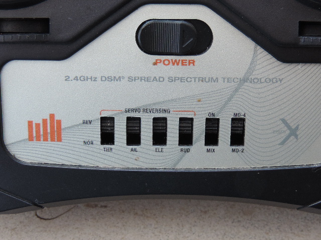

voici la telecommande,je pense que les petit interrupteur a l arriere de celle ci ont un rapport avec le boitier futaba r137f.
peut etre qu il ne sont pas bien actionne(orde des numeros)?

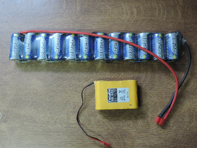

salut donc la grosse batterie sert pour alimenter le moteur donc on l' appelle batterie de propulsion.
pour l'autre batterie la jaune elle sert a alimenter la réception ( récepteur gyros et servo )  elle passe par un interrupteur pour la mise en route  et comme tu le décrit tu est branché correctement car la réception reçoit du courant car tu entend du bruit et les servo vibre et le gyro se met en route car sa led s'allume

Ne branche pas de suite l'accu de propulsion , mais seulement l'alimentation 4,8 volts au recepteur .
Un truc me semble bien etrange , le recepteur Futaba R137F devrait etre en 35.??? Mhz (voir ce qu'il est marque sur le quartz) , et la telecommande est une Walkera (est'elle compatible avec ?) voir la frequence du quartz également .

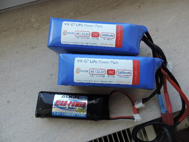

donc je resume j ai achete un deuxieme helicoptere(t rex 600 de base) qui lui fonctionne mais je n ai pas eu non plus de chargeur.
je vous poste les trois batterie de reserve de ce t rex 600.
ma question est,est ce qu il est possible d acheter un chargeur qui peut charger les vielles batterie du logo postees plus haut et celle sur cette photo qui appartiennent au
t rex?
comme ca je ne devrai pas acheter un chargeur de chaque.

Le QUARTZ est le "caillou" qui fait la frequence d'emission et de reception  . Sur le recepteur Futaba , il est en haut et a gauche de la photo que tu as mise XTAL , dessus sera inscrit la frequence xx.xxx mhz que le recepteur peut recevoir .
Sur la telecommande Walkera , il sera au dos . Il faudra que les fréquences correspondent au recepteur , et que le protocole de codage des signaux soit également idem , et en general Walkera a son propre systeme !! .

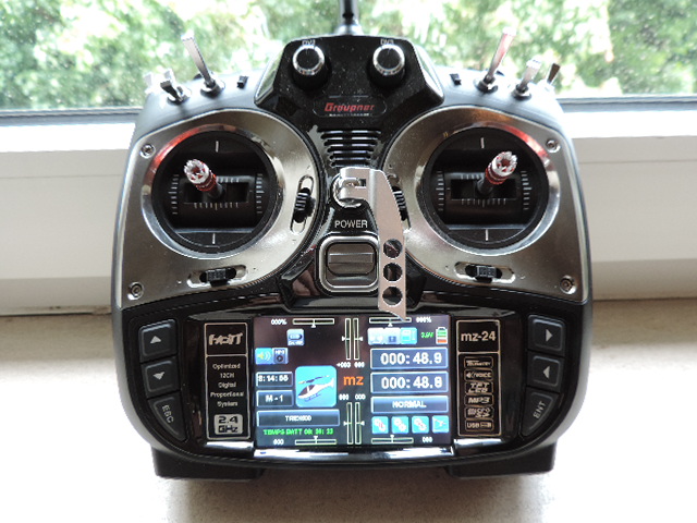

ok pour l incompatibilite valkera et recept futaba.
la telecommande graupner que j ai poste plus haut en photo,pense tu qu elle serai compatible au recept futaba?
cela m eviterai des frais supplementaires.
merci.
Je ne crois pas qu'aucun récepteur Futaba soit compatible avec une radio Graupner. Et si c'était possible il faudrait dans ce cas changer le module d'émission de la radio Graupner pour un module compatible Futaba. Compte une fourchette de 75€/100€ pour un récepteur (je ne connais pas précisément les prix Graupner).
Pour tes batteries et ton futur chargeur : le mieux c'est de voir en club, car il faut déjà vérifier que la batterie Logo est encore utilisable. Idem pour tes batteries Trex qui, sur la photo, ont l'air un peu gonflées.
Oui, un chargeur récent pourra charger  toutes ces batteries, il faudra parfois souder un cable avec les bonnes fiches par contre, il existe plusieurs marques/modèles de fiches batterie.

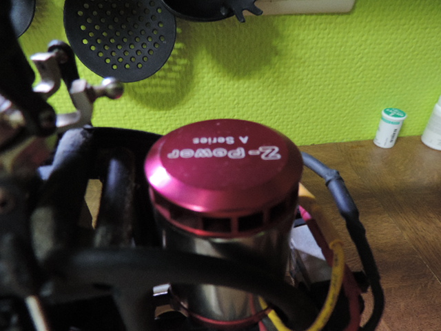

encore une petite question,si j achete un recepteur graupner les servos des pales fonctionnerons,mais pour le moteur ce sera aussi compatible avec la telecommande graupner ou je devrai aussi acheter un autre element electronique compatible graupner?

On appelle 'controleur' le boitier électronique que l'on branche entre le récepteur et le moteur. C'est lui qui reçoit la commande que l'on envoie avec l'émetteur. Il n'y aura pas besoin de le changer en remplaçant le récepteur.
Il est un peu 'tôt' pour s'inquiéter du récepteur, chaque chose en son temps  ;)  Donc va lire quelques sujets sur l'apprentissage, fais une recherche sur le forum
