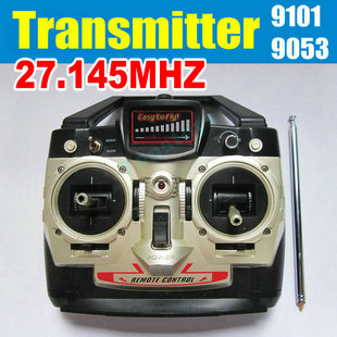

J'ai récupèré un hélico métal pro et je n'avais pas de telecommande ni de chargeur, alors j'ai commandé sur aliexpress des bateries et un chargeur.
Pour ça nickel !!
Par contre pour la télécommande, J'ai vu que c'était un 27Mhz alors j'ai pris une telecommande 27Mhz et ça ne marche pas.
J'ai peut être un problème de fréquence AM ou FM mais j'en suis pas sûr.
Je suis novice j'ai besoin d'aide.
Merci à tous

Tu dis que tu as pris une télécommande en 27Mhz; est-ce que cela veut dire que tu as pris un émetteur seul ou un émetteur et un récepteur associé (il y a plusieurs fréquences en 27Mhz, généralement calibrées par un jeu de quartz et plusieurs "protocoles" de fonctionnement: AM, FM ?....
Pourrais-tu préciser ce que tu as exactement comme matériel à ce niveau ?

oh la  !................çà va être dur de t'aider,déjà c'est quoi un" hélico métal pro ?" ensuite tu dis ,j'ai pris une télécommande 27Mhz,....alors la a coup sur ,tu n'as pas le bon canal !
il faut que tu regarde le récepteur de l'hélico ,en principe y figure AM ouFM et tu regarde de quel quartz il est équipé,et après seulement  il faut adapter ta télécommande sur ce canal ............
