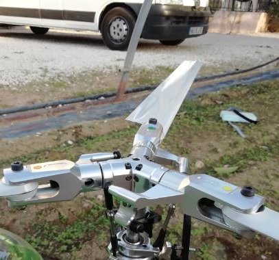

Je vais très prochainement acheter un LAMA échelle 1/5 (le modèle est une réalisation personnelle) , mais le rotor tripal qui est installé semble être une HPS3 SAB avec des pales en 750 mm, pour avoir un rotor à l'échelle (2M/2.20M), quelle tête tripale (et pales) me conseilleriez vous autre qu'une tête maquette (malheureusement hors budget pour moi).
Auriez vous également une suggestion à me faire pour un rotor AC en tripale, car celui installé est en bipale.
Pour information le diamètre du rotor principal à l'échelle 1 est de 11M (soit +/- 2,20M à l'échelle 1/5) et le rotor AC et de 1,91M (soit 0,38M à l'échelle 1/5) bien entendu si je ne dis pas de bêtise ;-)
Merci d'avance
