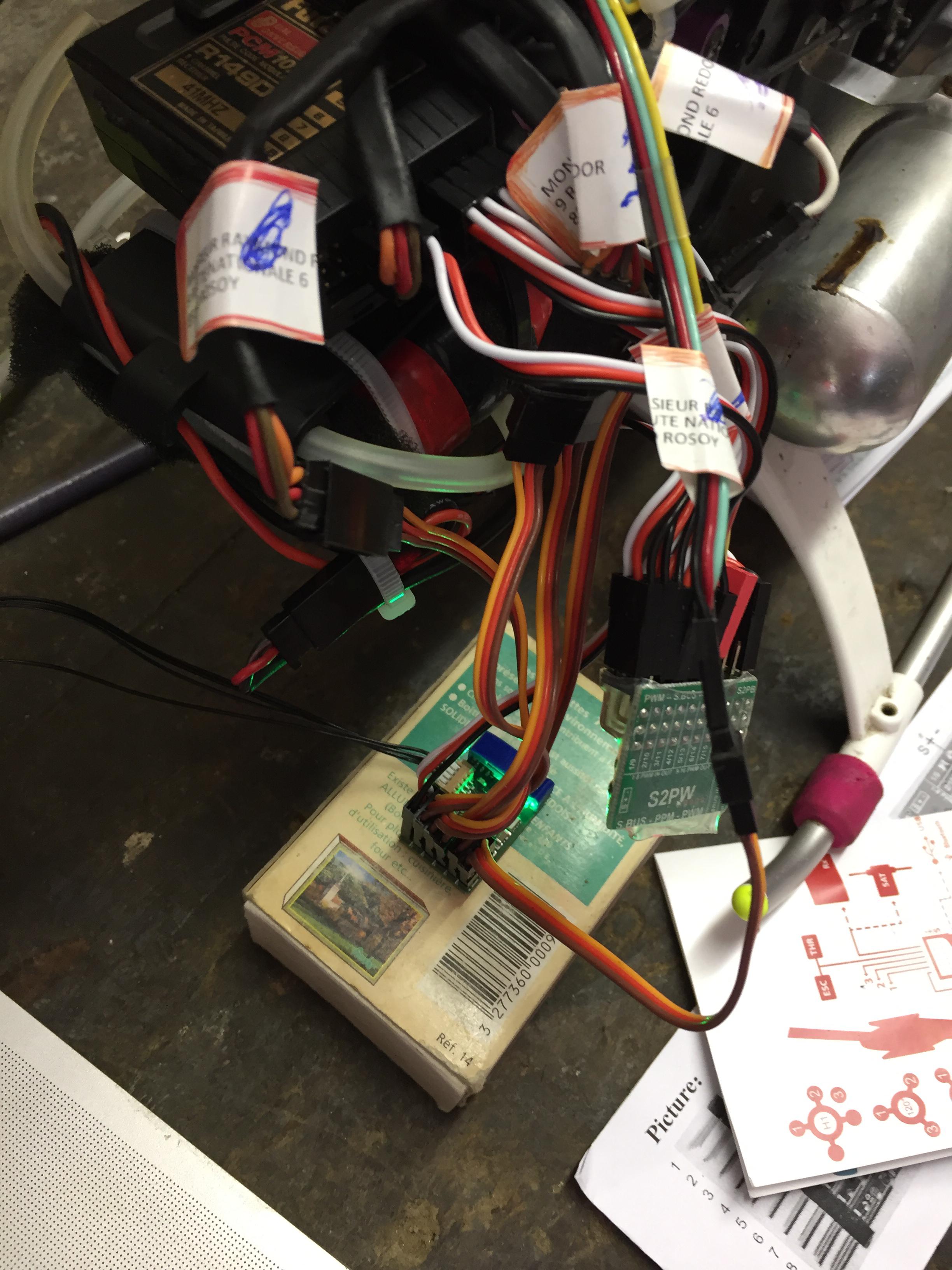

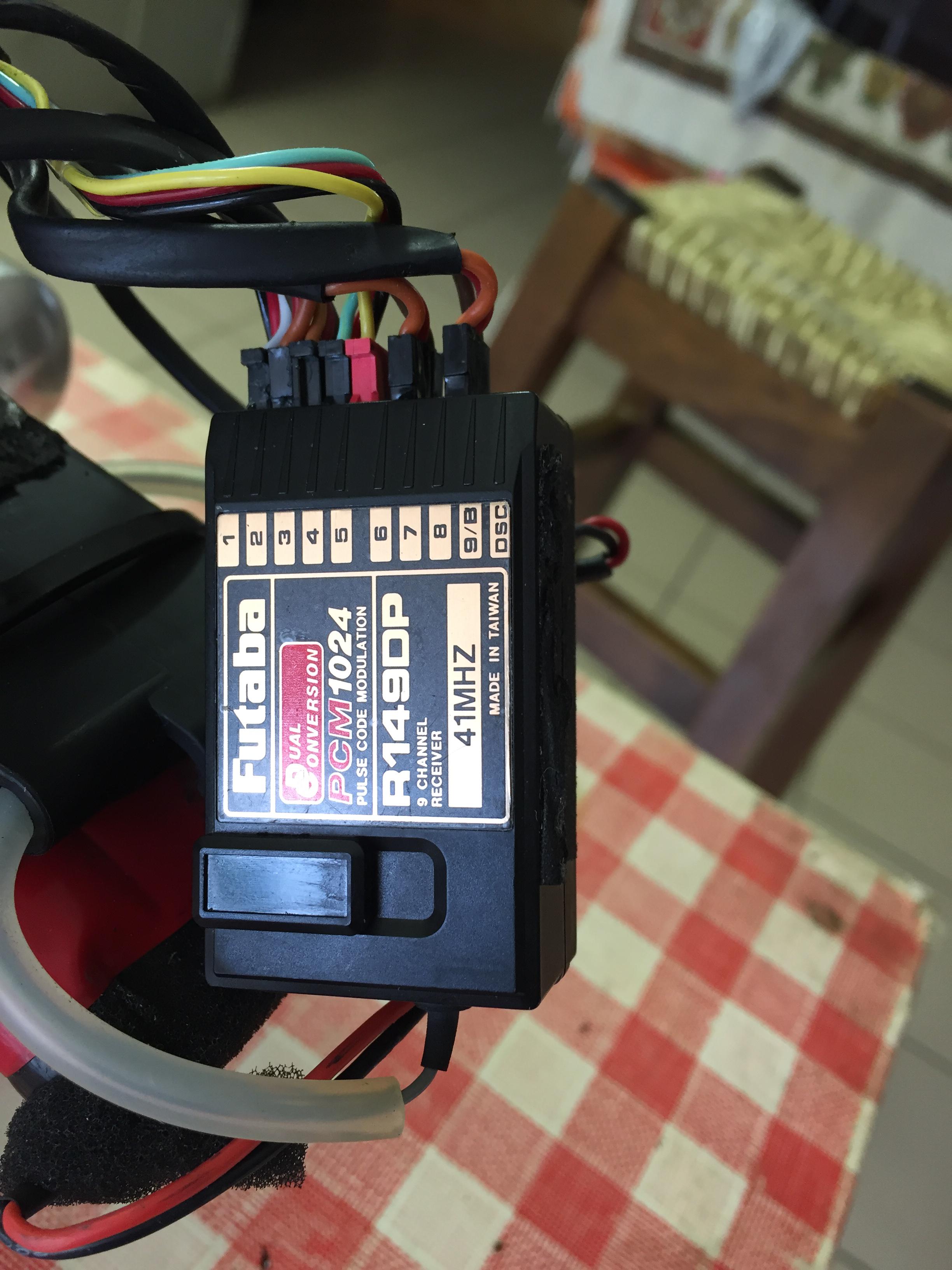

Je suis sur le site HobbyKing, et je suis en train de me demander comment brancher ce petit module sur mon récepteur dont je joins la photo : je le raccorde sur la sortie DSC?
Je pose la question car d'après les commentaires il est livré sans notice!
D'avance merci et pardon d'être nul dans ce domaine, on ne peut être bon partout :-D
Je suis en train de brancher tout mon matériel, à savoir le convertisseur PCM-S BUS, et le NEURON.
Tout fonctionne sauf que les voies des gaz et du pas fonctionnent à l'envers, ( plein pas =0, plein gaz=0),

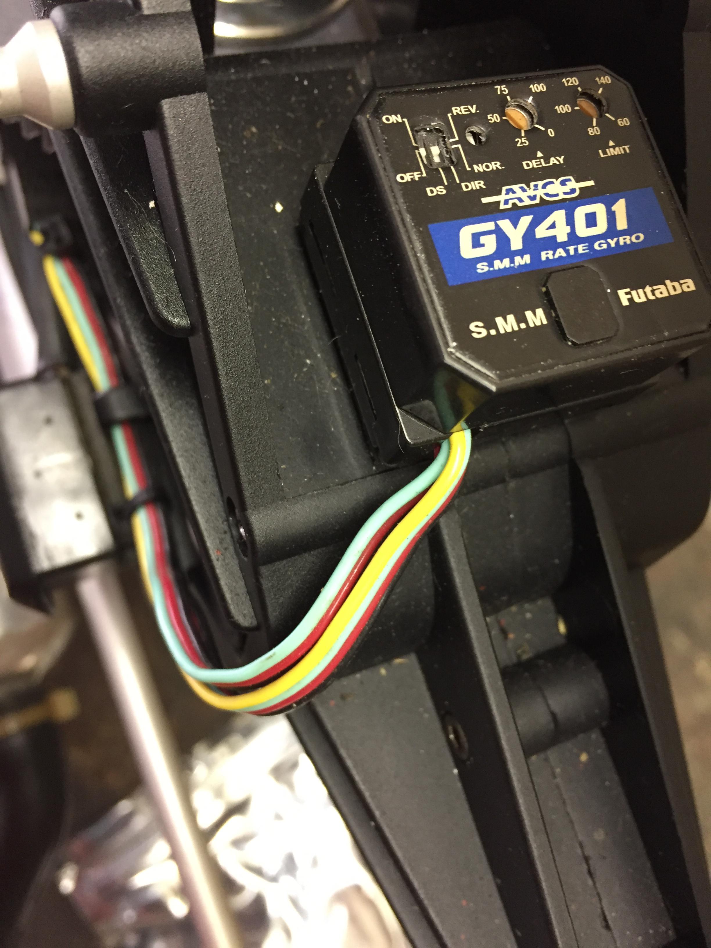

D'autre part je n'arrive pas à faire fonctionner ( et brancher correctement sans doute)  l'anticouple et le Gyro( GY 401 )
Que dois-je faire du "fil jaune" de gain? Le laisser sur le récepteur? Le raccorder au convertisseur?
Plein d'interrogations!!!
Merci de votre patience et de vos réponses!!
